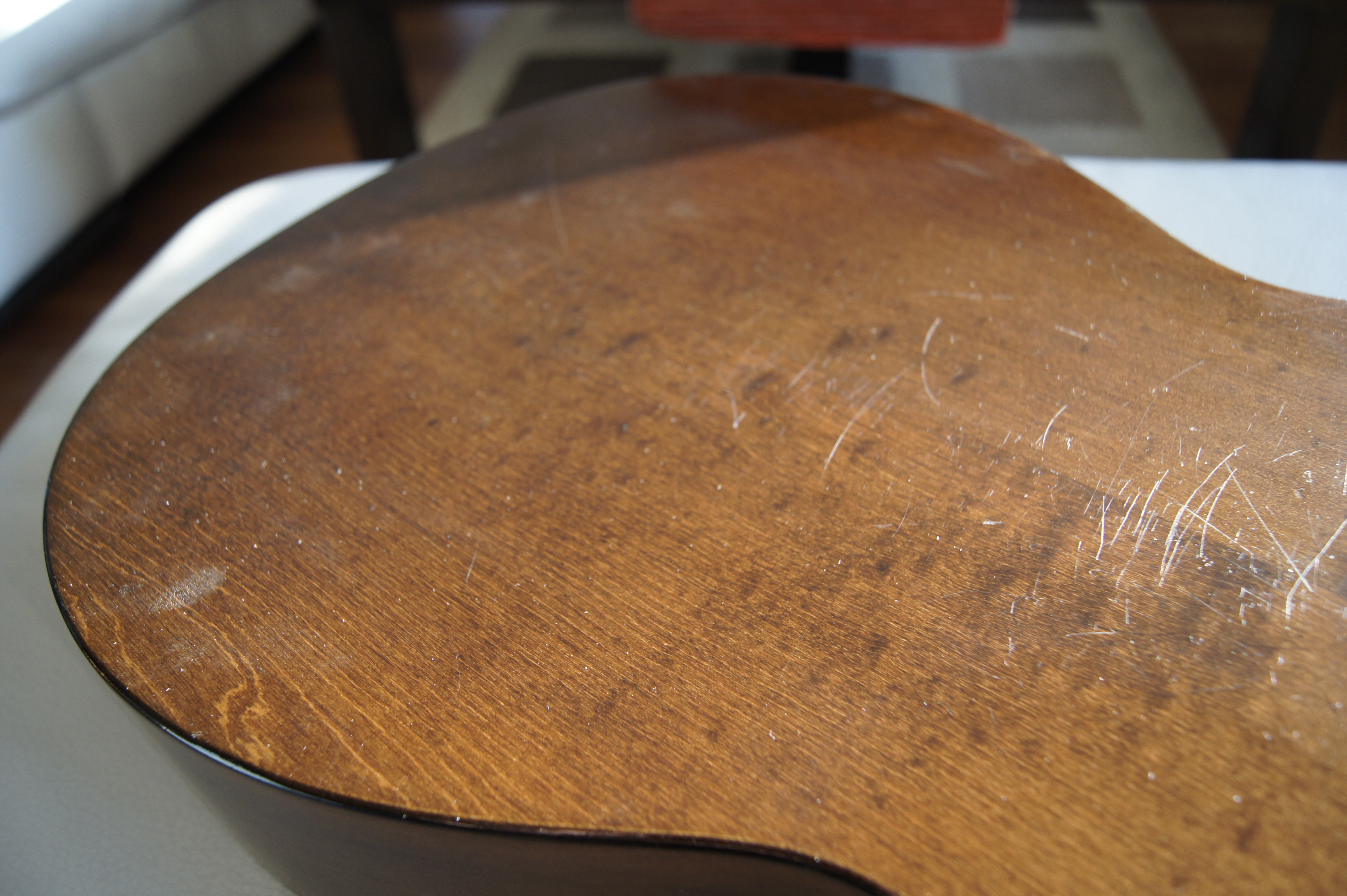

Jako, że dawno nic tu nie pokazywałem, wczoraj mnie naszło... :)
Pomyłlałem sobie, że odnowię lakier na starej i trochę zniszczonej gitarze syna, na razie na jednej tylko częłci.
Gitara jest 1989 i jest produkcji niemieckiej "musima" :roll:
Poniżej kilka zdjęę przed i po :
PRZED...

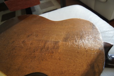

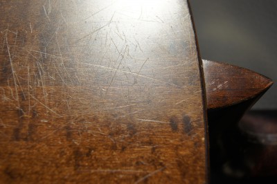

Przed szlifem.
Przed szlifem.
Przed szlifem ciąg dalszy

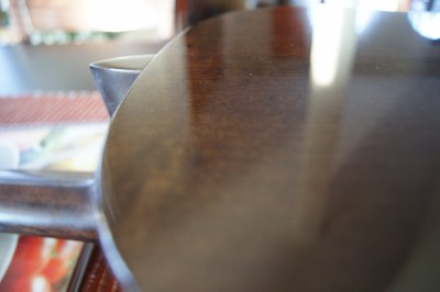

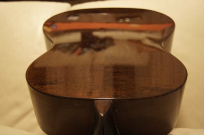

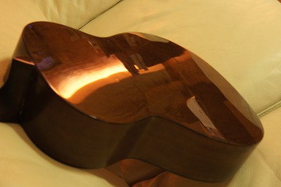

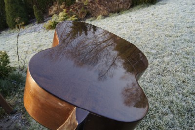

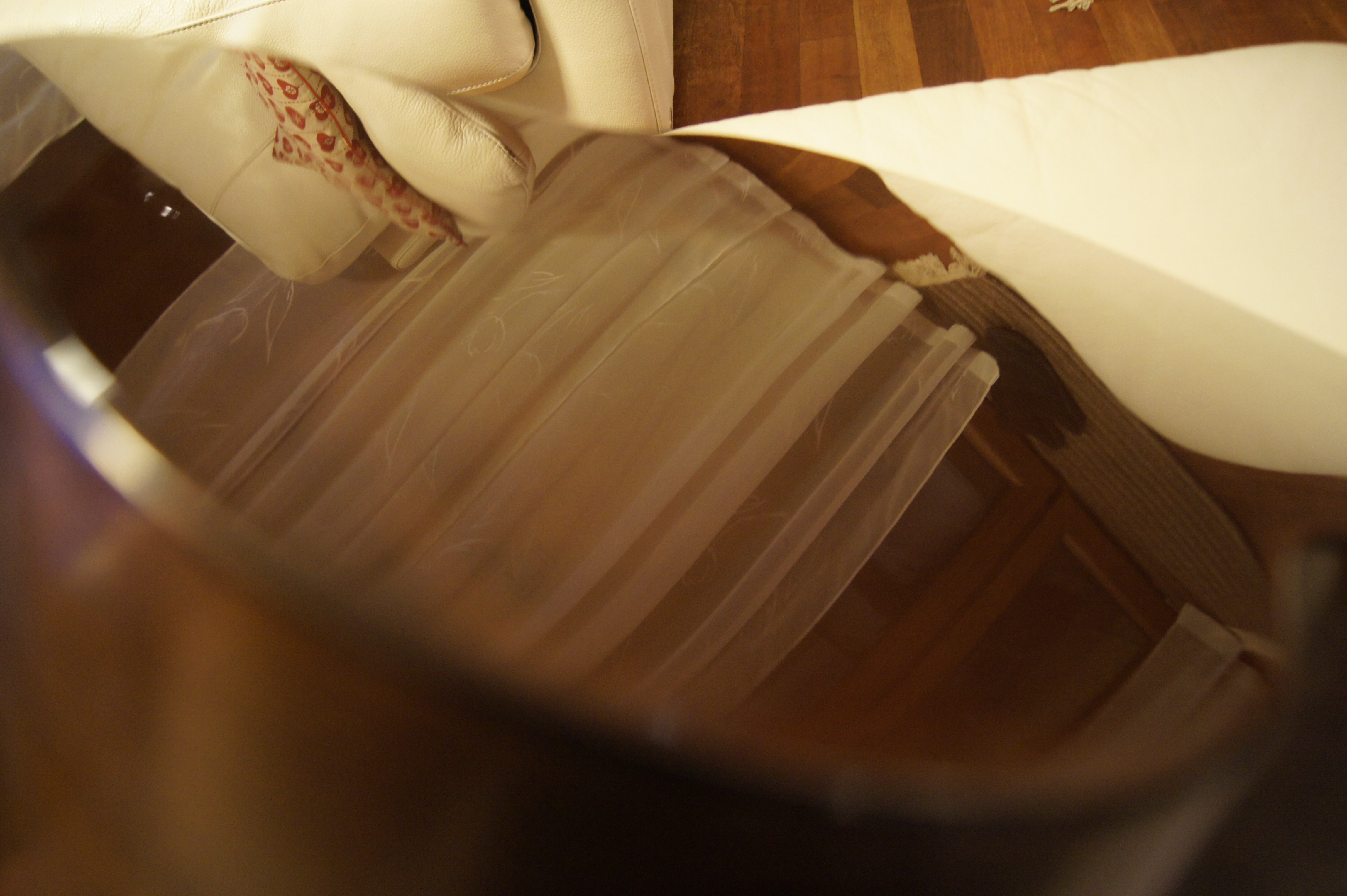

Zdjęcia wchodzę nie chronologicznie, więc postanowiłem podzielię zdjęcia na osobne posty.
Przepraszam za nieporadnołę...
Jełli chodzi o technikę to po kolei : papier 600, 800, Micro-Mesh 3200, 4000, 6000, 8000, 12000 i na koniec mleczko Micro Gloss (poniżej 1 mikrona).
Czas to około 1h.
Pozdrawiam,
Artur
Efekt po :
Miodzio.
A teraz powiedz ile taki zestaw kosztuje to nas trochę orzeęšłwisz ;-)
Już zobaczyłem - hmmm nie ma dramatu. Bardzo ładna prezentacja. Polerowane ręcznie czy mechanicznie??
micro4
Posty: 47
Rejestracja: 2013-12-04, 11:19
Lokalizacja: BorĂłwiec
Nieprzeczytany post autor: micro4 »
Czynnołci wykonywane papierami ręcznie, ostatni etap mleczkiem mechanicznie czyli wiertara, futerko i dosłownie 3 minutki akcji.
Co do ceny, to oczywiłcie zestaw tani nie jest, ale muszę tu nadmienię, że tego samego zestawu używam od poczętku mojej obecnołci tu na forum plus kilka malych prac tu nie prezentowanych. Ale tez bym wolał zeby byly tałsze :(
