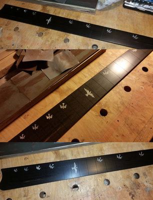

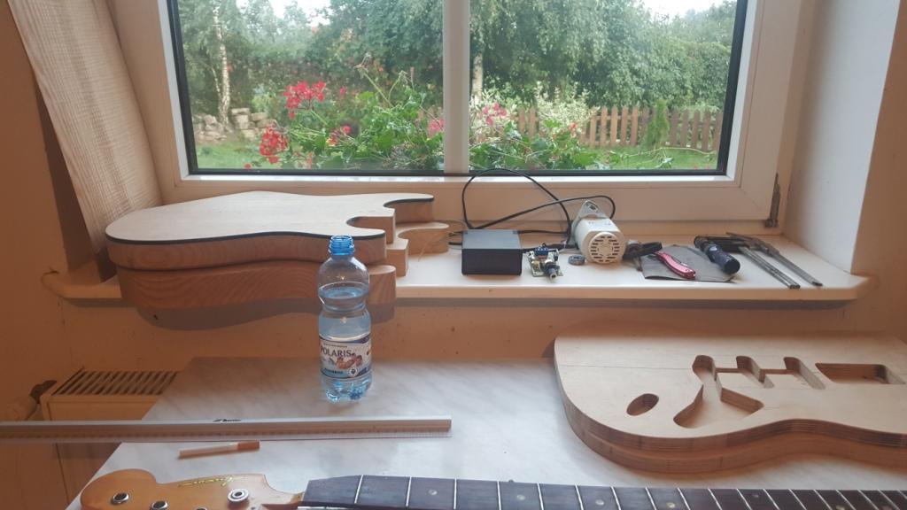

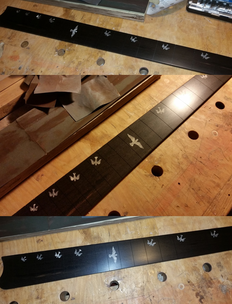

Witam. ęšłĽeby nie było że nic nic robię :-D Obecnie zajęłem się swoim wysłużonym basidłem z lat 70. Z moim przyjacielem chcemy reaktywowac nasz stary zespół, zakupiłem nowy piec i wzięłem się za setup gitary więc wszystko inne poszło w kęt. Niedługo też odłwieżenie mojego wętku o gitarze multiscale która jako gitara testowa rodzi się w bólach.
Widac co nieco z moich obecnych projektów, między innymi podzespoły do budowy nawijarki przetworników.

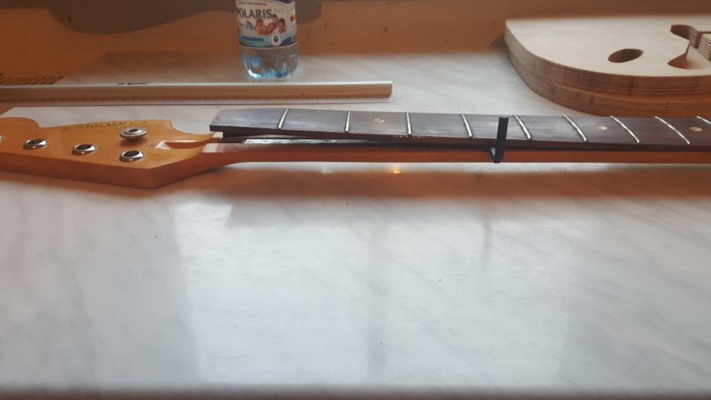

Miał byc mały setup i wymiana siodełka niestety spotkała mnie mała niespodzianka z podstrunnicą. Czeka mnie trochę roboty.

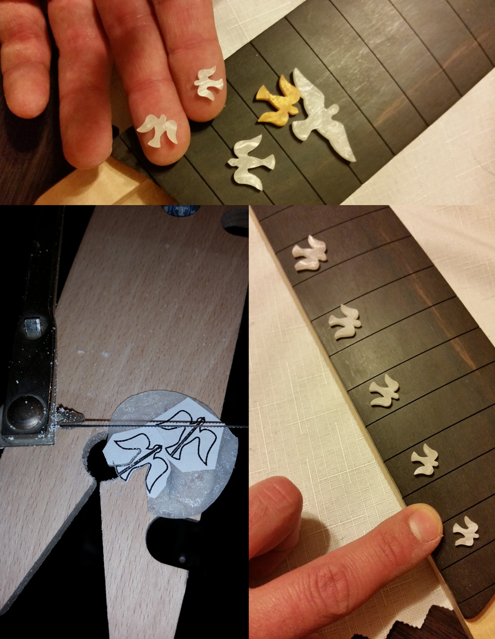

Co tam u was w szopach koledzy? Ja rębię swoje Duszki łwięte :-)
Edit: i gotowe :-)

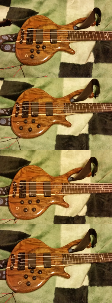

Tu na zdjęciu jest układ rittera, wyględa ok, ale coś gęsto się wydaje w rzeczywistołci. Musze tak pokombinowaę żeby było i estetycznie i wygodnie i żeby nie przekombinowaę :-)

Od góry:
1. układ rittera - on stosuje chyba mniejsze gałki - bo jest ciasno
2. finezyjny - mój faworyt chyba (tylko gniazdo musi byę trochę odsunięte, żeby kabel nie przekręcał gałki
3. Prosty nudny, ale na pewno ułatwiajęcy dostęp
4. "Rozluęšłniony ritter" - tak łrednio chyba.
Będę musiał przykleię gałki na tałmę dwustronnę i pomacaę :-)
Zdecydowanie dwójka.
mi 1sze ustawienie podchodzi najbardziej, najmniej rozlazłe. Obniż cały układ, oddal od pikapów. Może odczucia byłyby inne, gdybył ustawił gałki w równych odległołciach;)
Ze względu na wygodę i wyględ - dwójka :)
