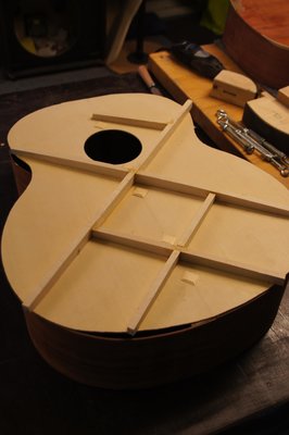

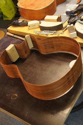

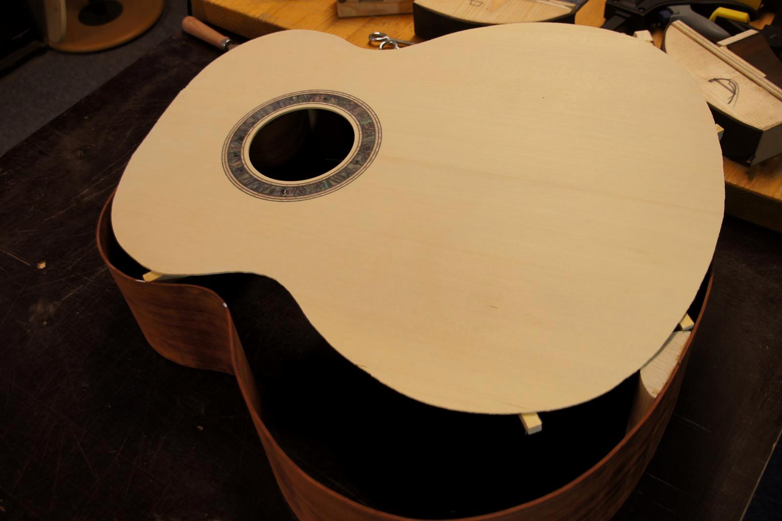

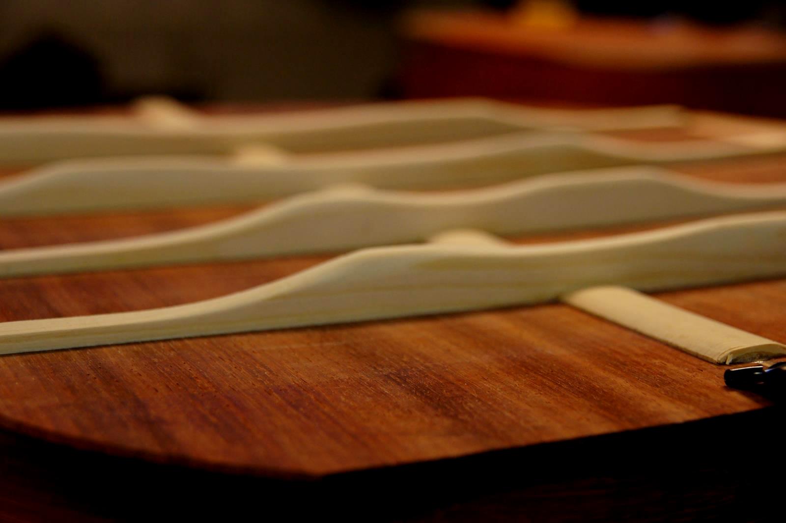

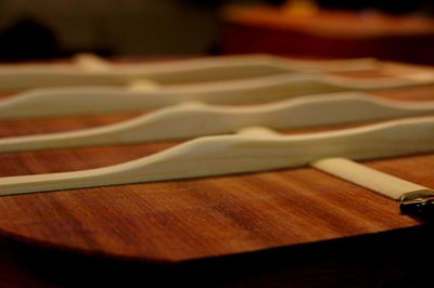

Znalazłem rozwięzanie które najprawdopodobniej zastosuje klik Wydaje mi się to najrozsądniejsze. ęšłĽeby nie było że nic nie robię, spód obelkowany, i gotowy do wklejenia, na topie zostało mi jeszcze wkleię 3 belki oraz je obrobię, boczki już w formie, cutaway zrobiony, end block łwierkowy i neck block z olchy wklejone
Zdjęcia wkrótce !

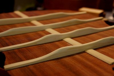

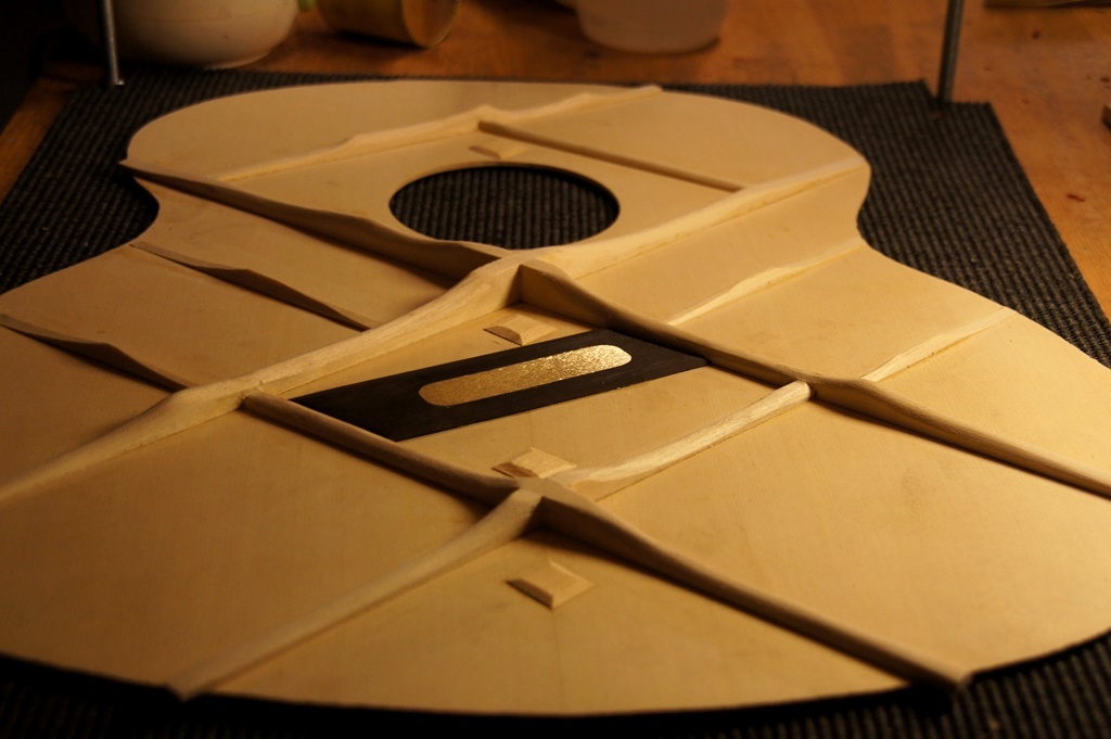

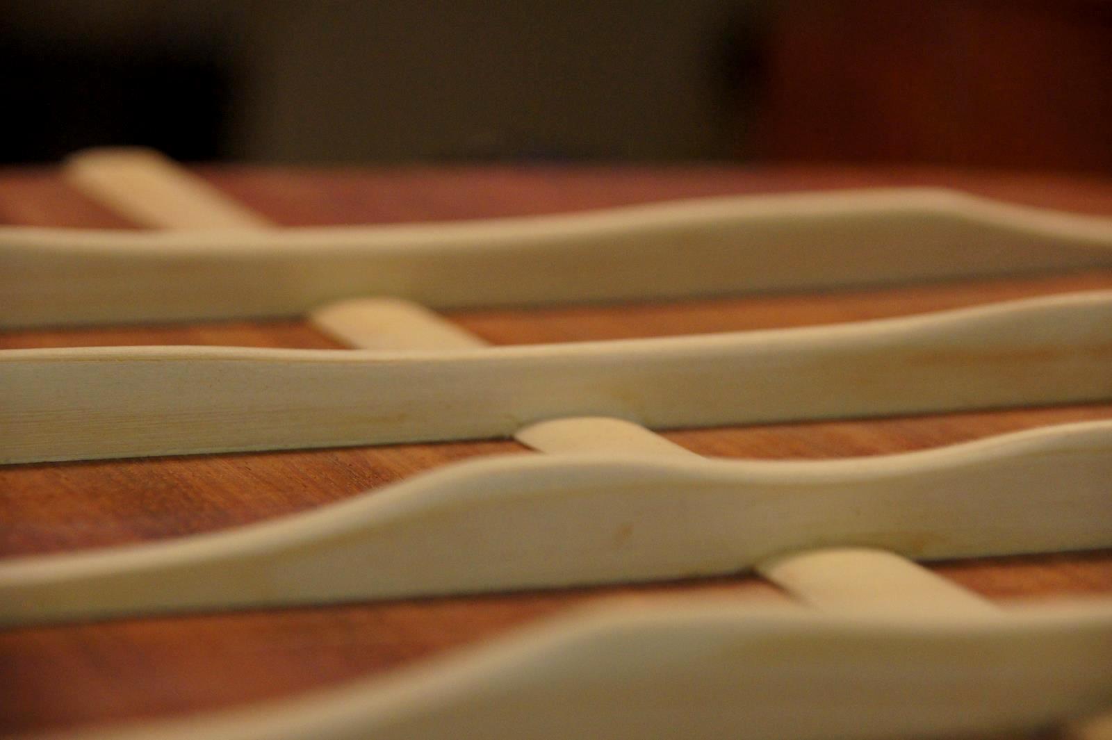

łapcie kilka zdjęę
Ożebrowanie topu to nie eksperyment, aczkolwiek są jeszcze braki w ożebrowaniu. Guitar project wrzucił progi tytanowe, i zastanawiam się właśnie czy nie iłę w tę stronę w tej gitarze

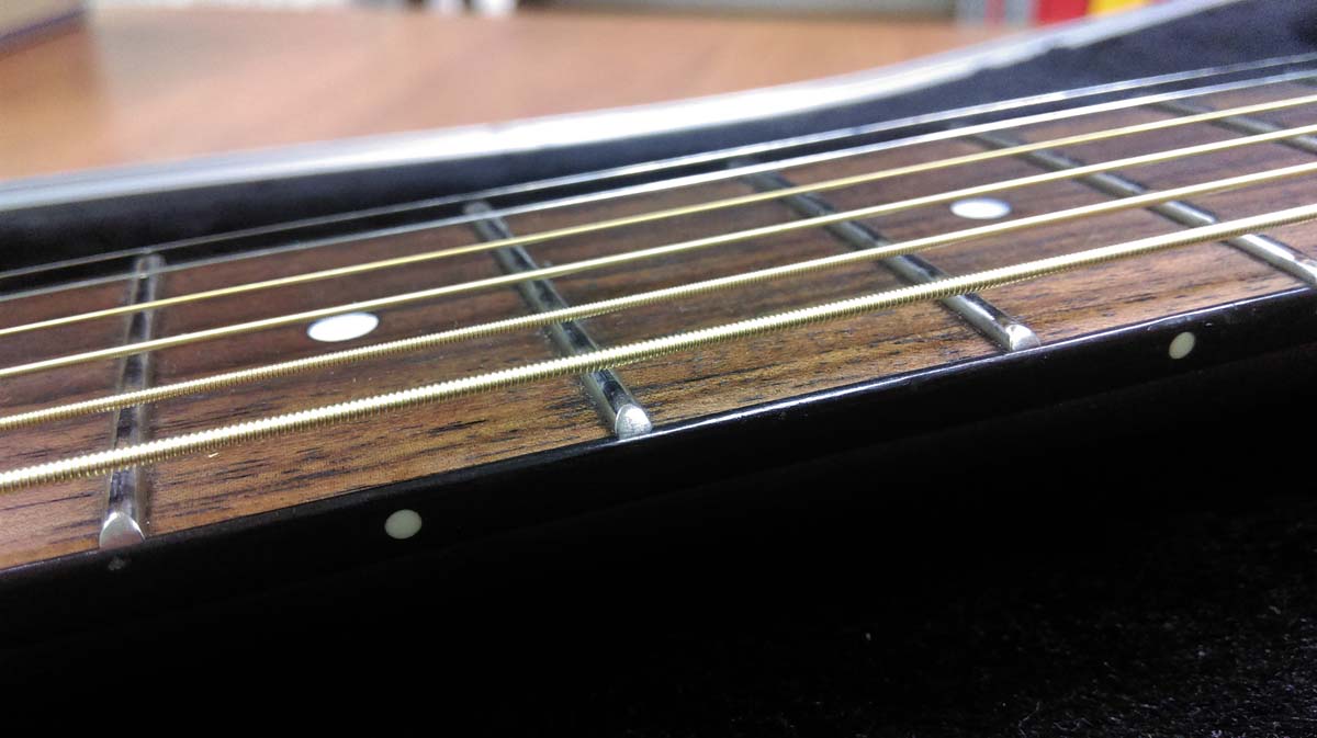

Powiem wam,że jak chcecie się zabieraę za tytanowe progi zaopatrzcie się w porzędne obcęgi

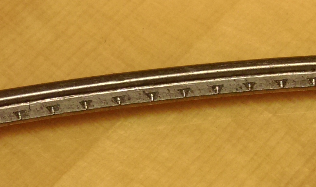

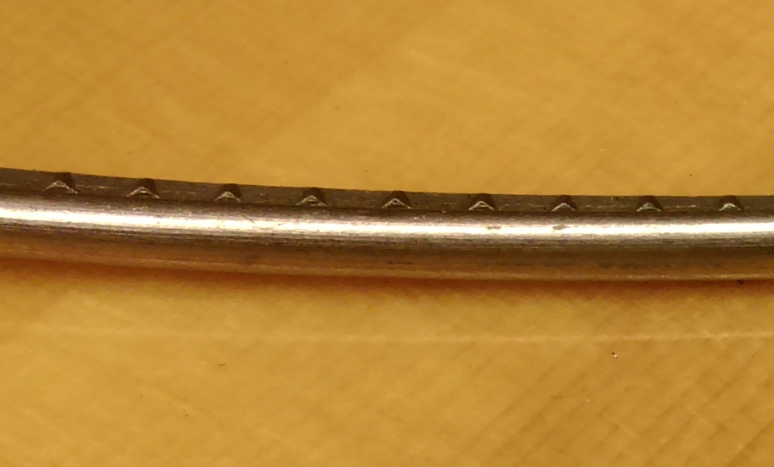

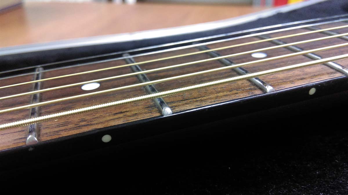

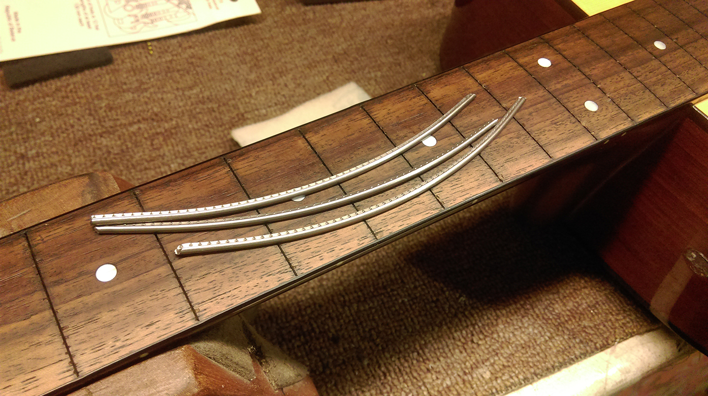

Pierwsze wrażenia:
- progi sztywne, twarde i sprężyste
- daję się cięę chociaż trzeba użyę dużo więcej siły lub mieę obcęgi z długimi ręczkami
- daję się szlifowaę papierem
- wchodzę ciasno i dokładnie w sloty, dzięki swojej sprężystołci i twardołci zachowuję kształt (czyt nie wyginaję się) nawet podczas mocnego tłuczenia młotkiem (przetestowałem na innym kawałku podstrunnicy palisandrowej)
- przy wciskaniu praskę wchodzę idealnie (podejrzewam,że będzie niewiele do korygowania lub nic)
- trudno się obrabia kołcówki po osadzeniu, trzeba mieę drobny twardy pilnik
- wyględaję jak jakieł zwykłe brzydkie żelazo, ale pewnie tak tytan wyględa
- dobrze odcina się nóżki(podstrunnice z bindę), nie gna się ani nic z tych rzeczy, ja odcinam spreparowanymi obcęgami gdyż nie mam specjalnych do tego i przy progach zwykłych sprawia to więcej zachodu, tutaj poszło idealnie i nawet nie musiałem dużo piłowaę.
Na razie tyle. Zmęczyły mnie te progi i nie miałem już siły obrabiaę i polerowaę. Jak to wyjdzie napiszę pewnie w sobotę jak skołczę. Poniżej kilka fotek progów.

Dzieki za recencje ! Wiec i beda tytanowe progi

Piniu jak sie poleruja te tytanowe progi ? Prace troche ostatnio zwolnily , aczkolwiek zapadla decyzja odnosnie bridge plate, hebanowy z mosieznym wzmocnieniem poniewaz mostek bedzie bez kolkow. Kerfing wklejony, robiony wlasnorecznie, przy topie cedr, plecki mahon. Chyba zaproguje go jednak w tytan, gitara ma byc gotowa na majowe targi fuzz guitar show w Goteborgu, troche marketingu nie zaszkodzi

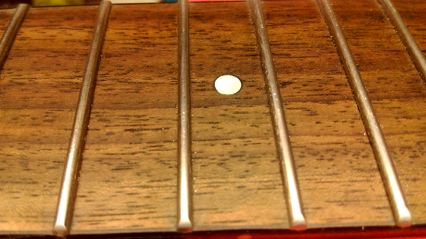

Re: Akustyk Jumbo faned frets

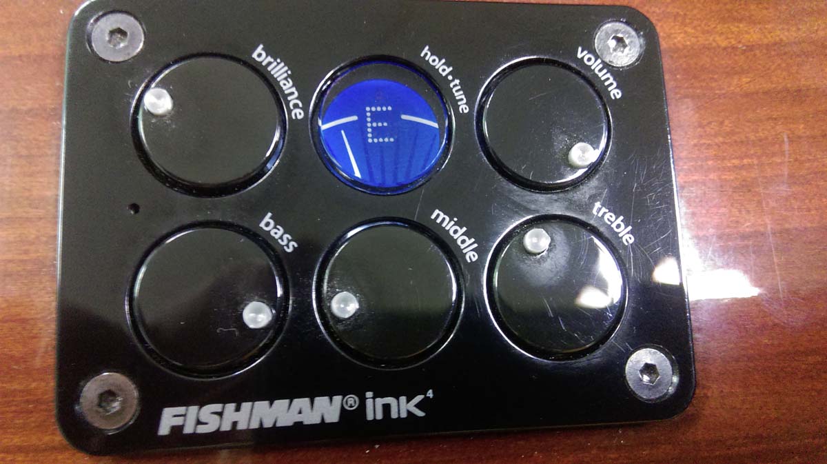

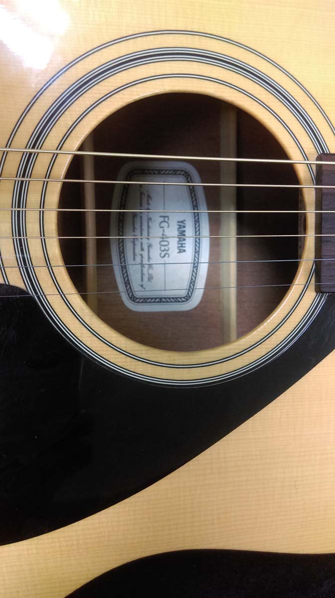

POleruję się dobrze. Jak zwykłe progi. Koronowanie zdecydowanie fajniej się robi bo poprzez swoję twardołę powoduję,ze materiał wolniej schodzi i dokładniej. Poniżej kilka fotek po robocie.

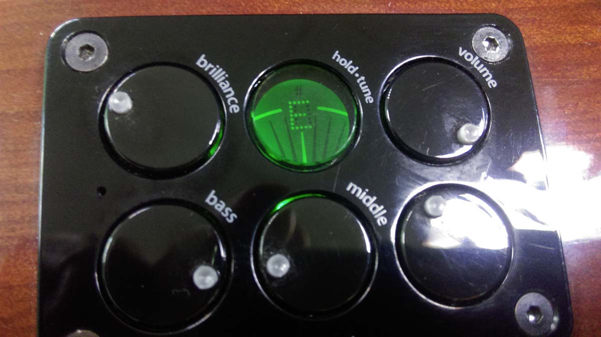

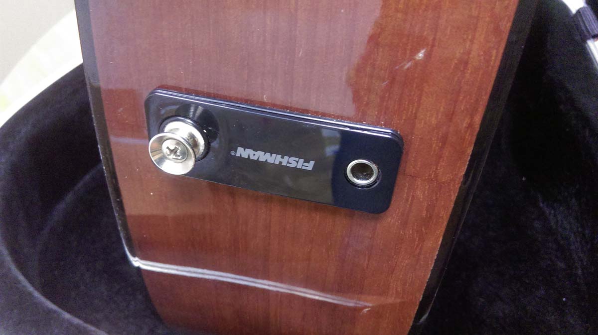

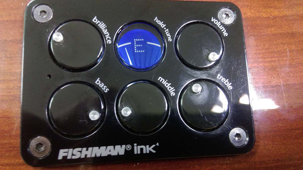

PS. Montowałem również przystawkę Fishman-a. Trochę dziwnie,ze w szczyt pudła na belce montowana ale widocznie jak producent tak zrobił to może tak byc, chociaż ja nie wiem czy to nieszkodliwe dla pudła jest.

Dzieki za zdjecia i cenne informacje ! Beda wiec progi tytanowe. Nie bardzo wiem o jaka belke Ci chodzi, masz na mysli end block ? Jesli tak to wg mnie lepiej umiescic jack wlasnie na end blocku, mniej podatny na wylamanie gniazda. Bridge plate wklejony, wczesniejsze obawy o mase mosiadzu okazaly sie nieistotne, zwazylem bridge plate bez i z mosiadzem, roznica nieznaczna, pomijalna, a czlowiek spokojny

To co chcę zrobię widziałem kiedyś na jakimł zdjęciu, ale niestety nie mogę go zlokalizowaę.. Bridge plate wyględa tak, ot szczotkowany mosiędz
