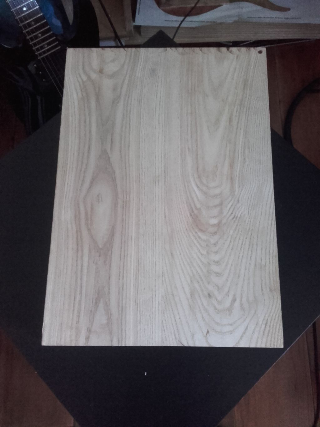

Bioręc pod uwagę wasze wętpliwołci co do konstrukcji korpusu, szablon który posiadam został zakopany głęboko pod ziemię żeby nie kusiło cięcie według niego. Nowy szablon jest w trakcie przygotował. Tutaj pragnę podziękowaę koledze z forum który bierze w tym przedsięwzięciu udział. Szablon będzie piękny i nowy na cnc. Kształt taki jaki chcę,ale uwzględniajęcy poprawnołę konstrukcyjnę.

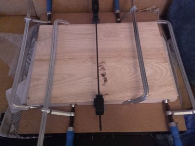

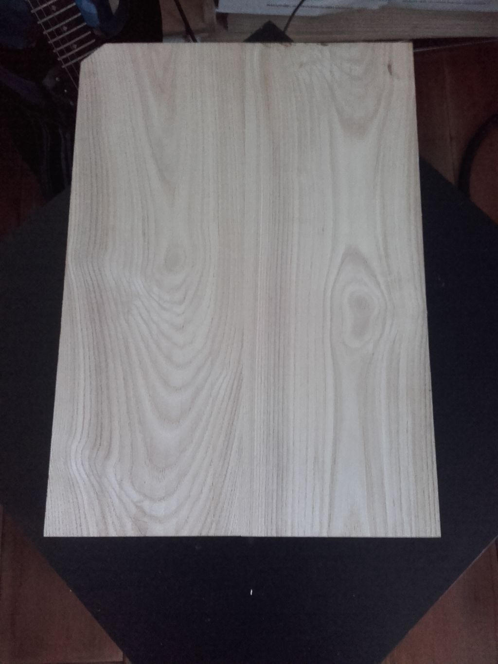

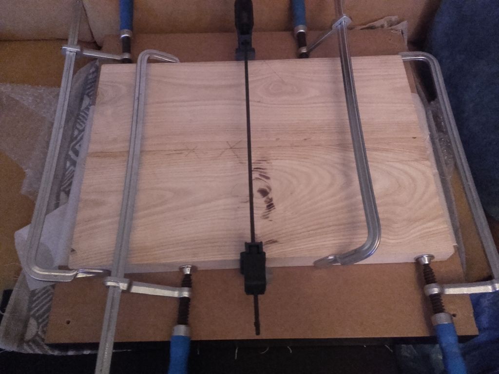

Korpus został sklejony splanowany. Zanim przyjedzie nowy szablon może jakieł odkształcenia z niego wyjdę.

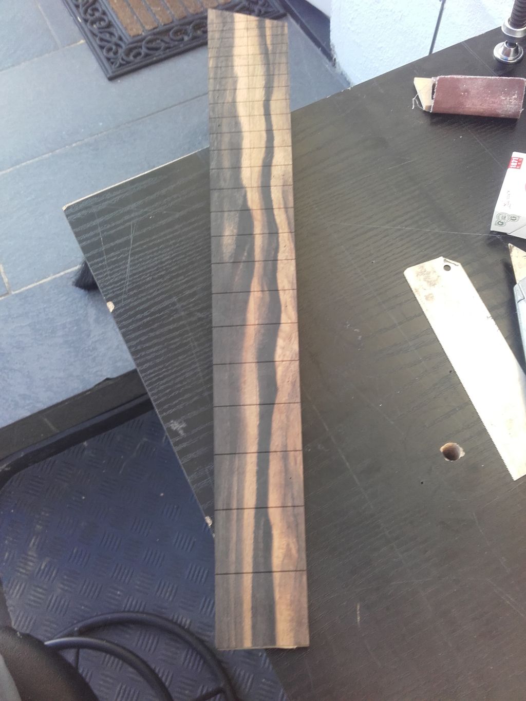

Korpus czeka i nabiera mocy. Kontynuuję prace nad podstrunnicę. Od szablonu z drżęcymi łydkami ze strachu, że coś pójdzie nie tak wycięłem kształt podstrunnicy. udało się :-)

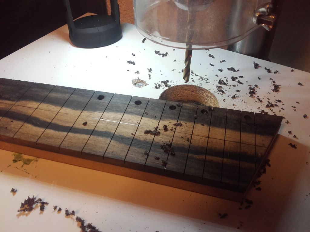

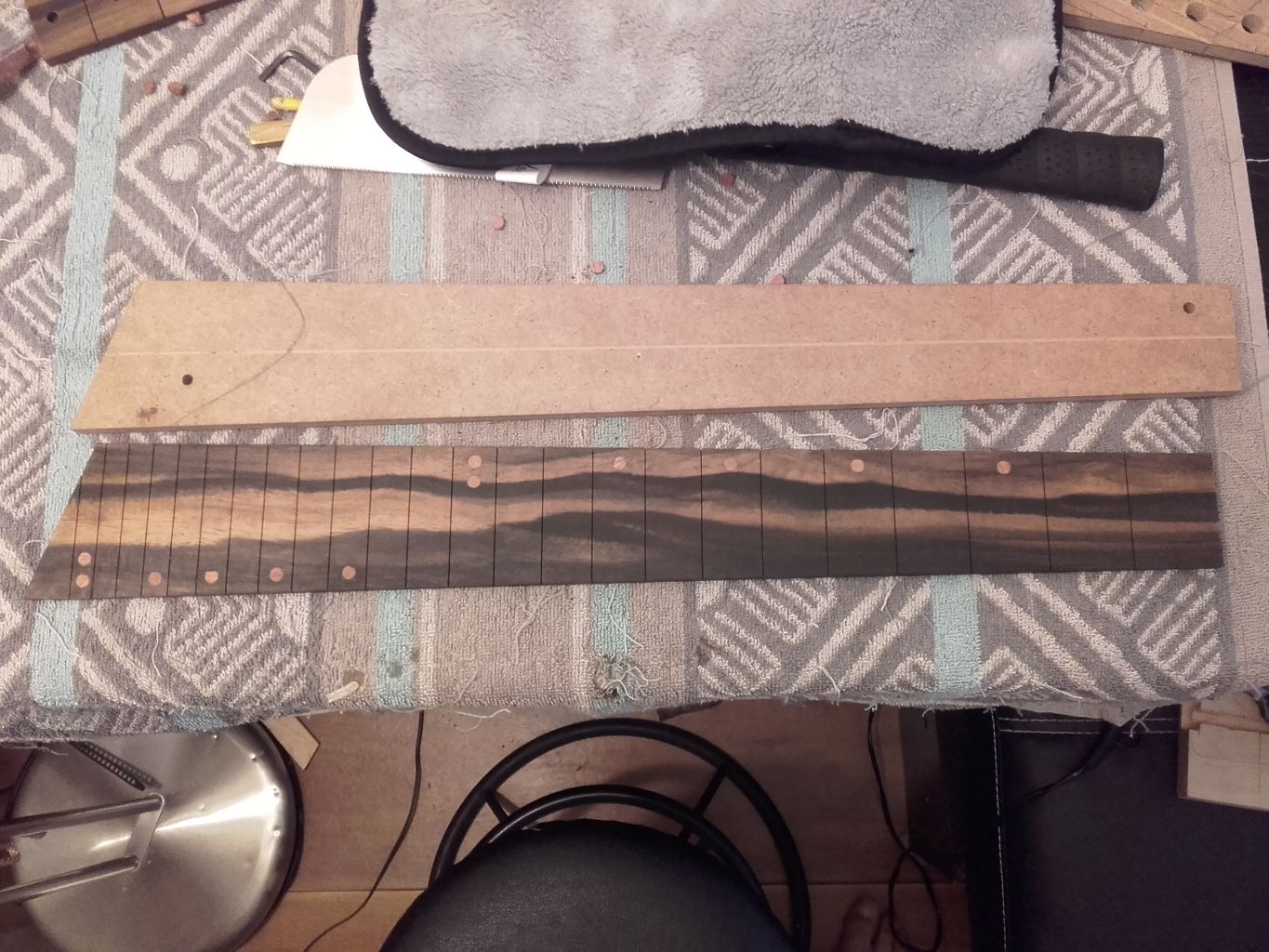

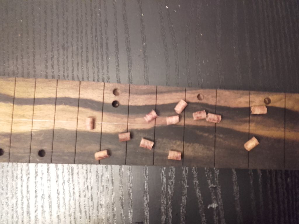

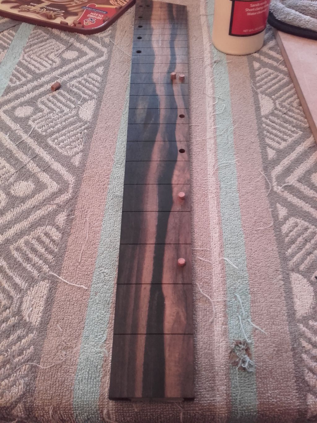

Przyszedł czas na markery. Będę to kropki z bubingi.

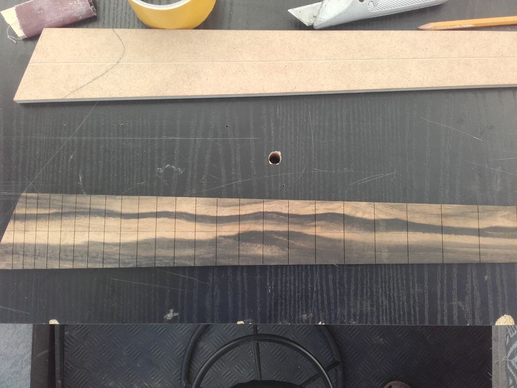

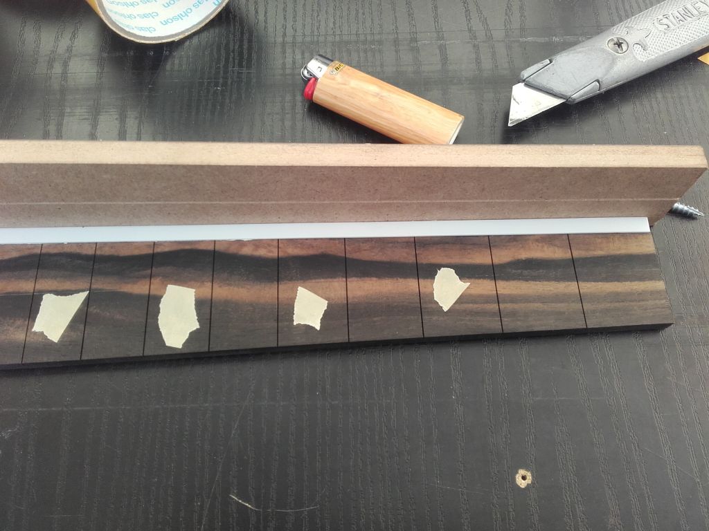

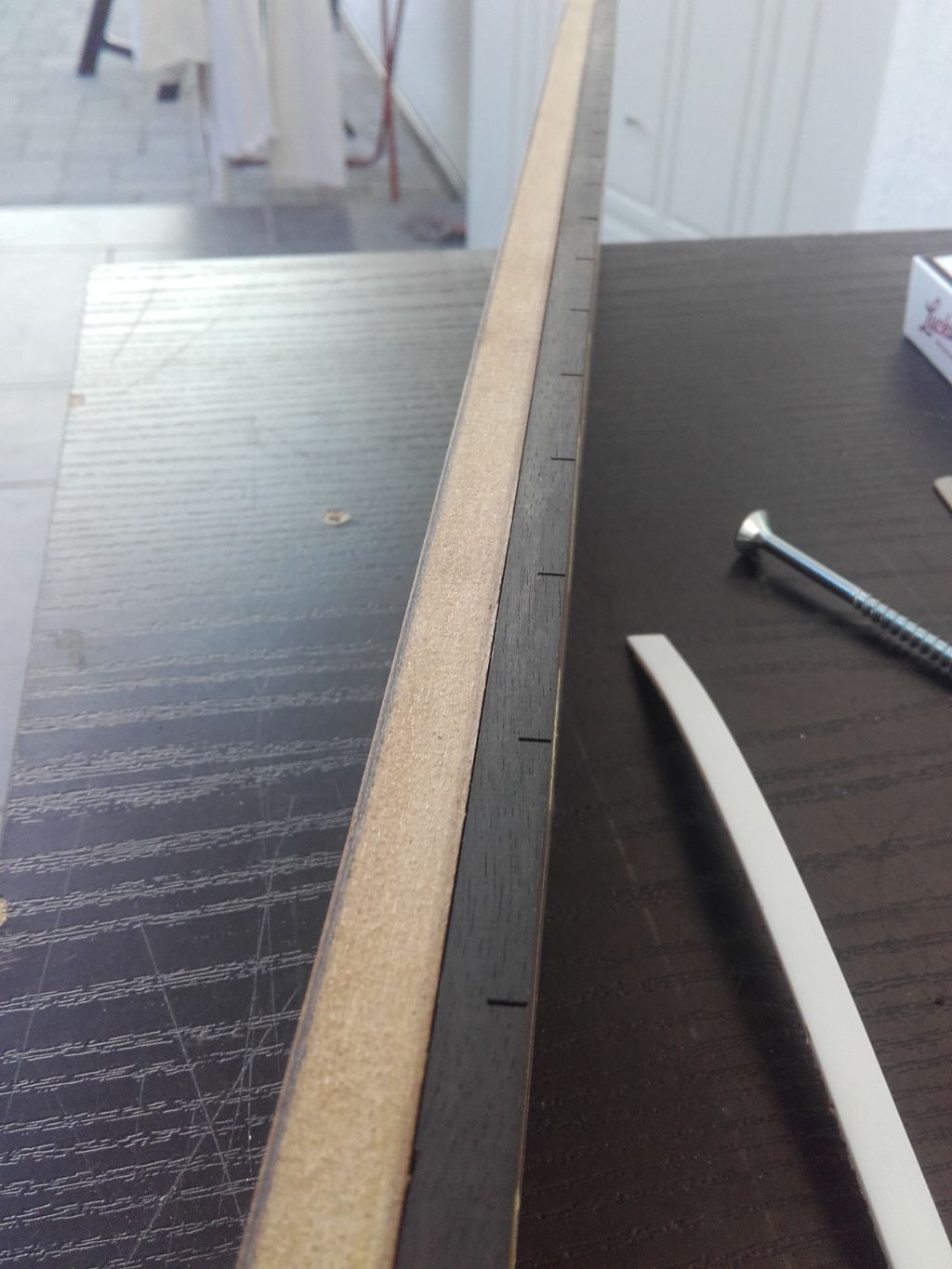

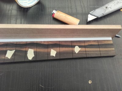

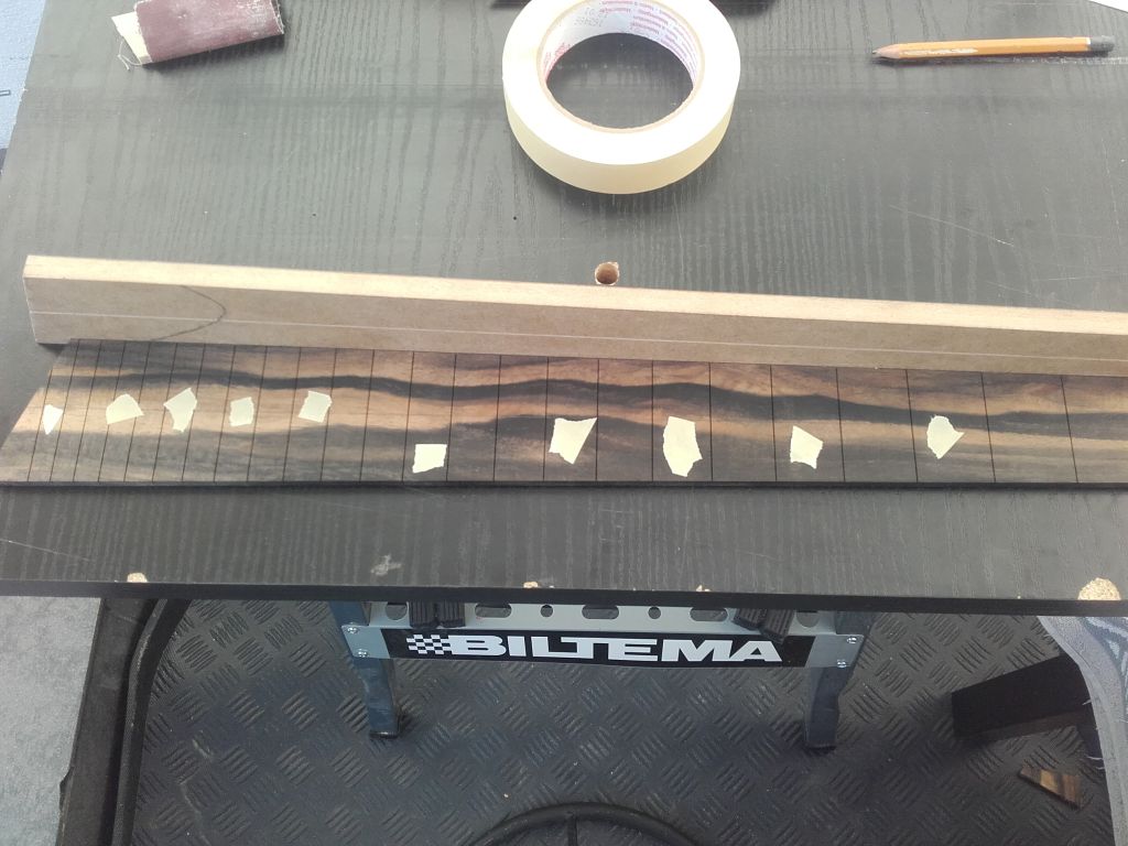

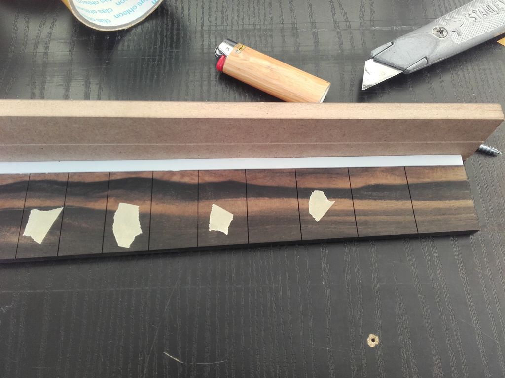

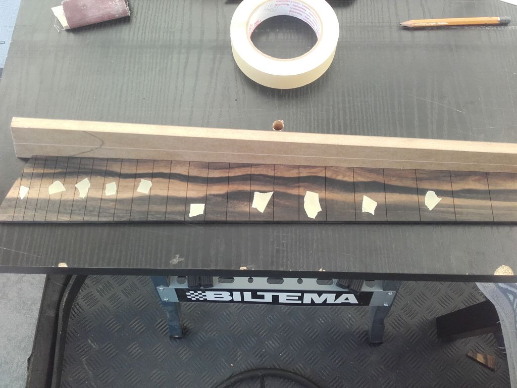

Tałmę oznaczyłem progi. na których będę markery. Zrobiłem to tak żebym widział z daleka. Bo jak pewnie nie jeden z Was wie na najłatwiejszych i najbardziej oczywistych rzeczach najszybciej można się walnęę.Od progu 3 do 12 kropki na górze od 15 do 24 na dole.
Do wyznaczenia odległołci łrodka markerów od brzegu podstrunnicy użyłem bindingu 7mm. Zeby nie było uwag że binding zamontowałem nie tak jak trzeba :-)

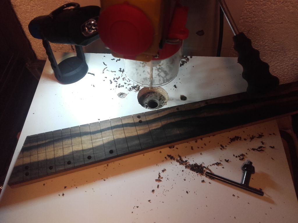

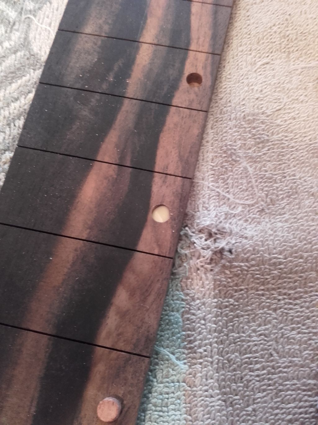

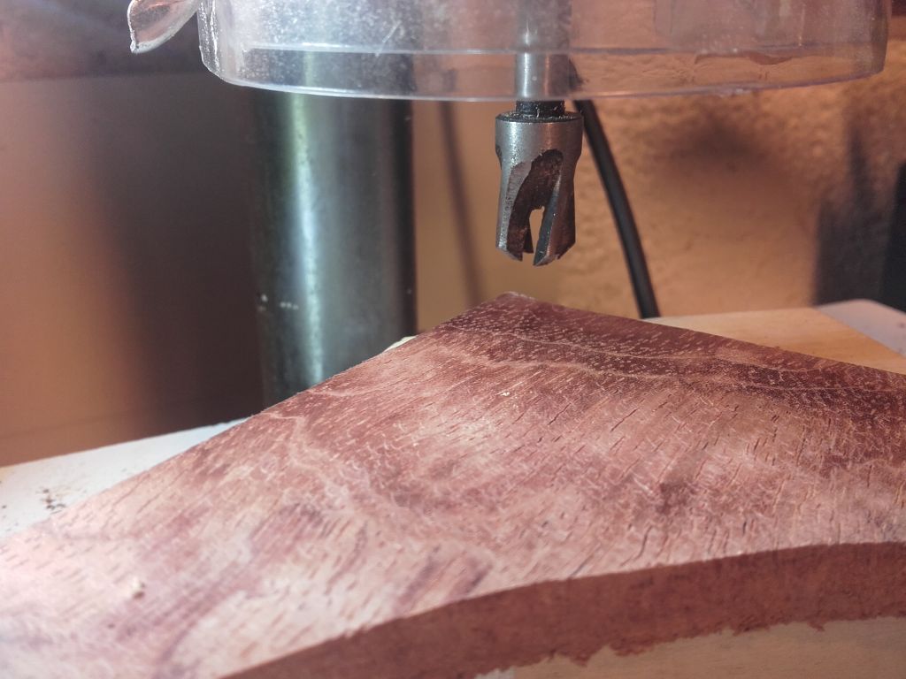

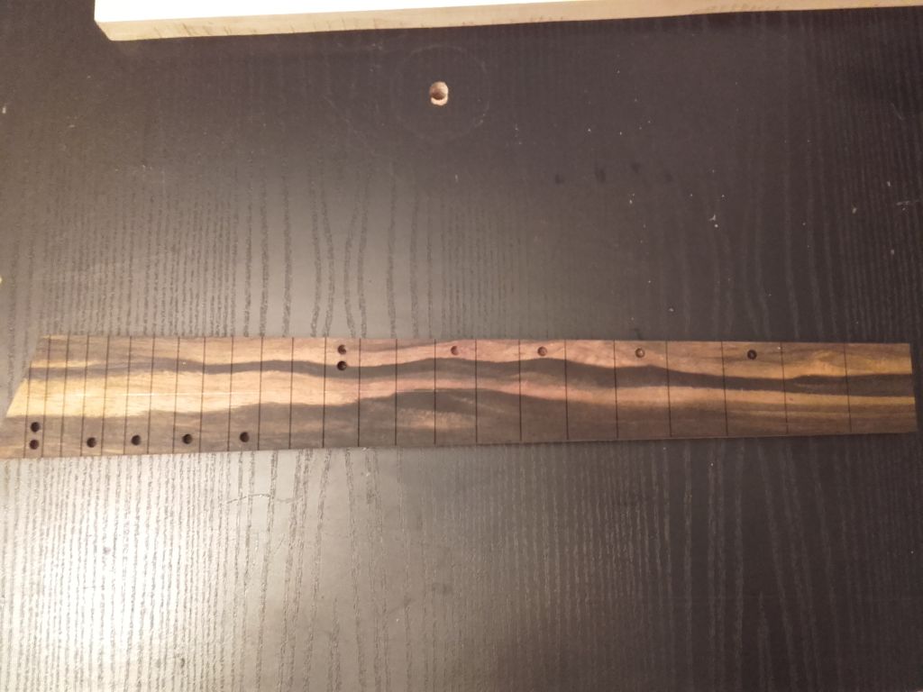

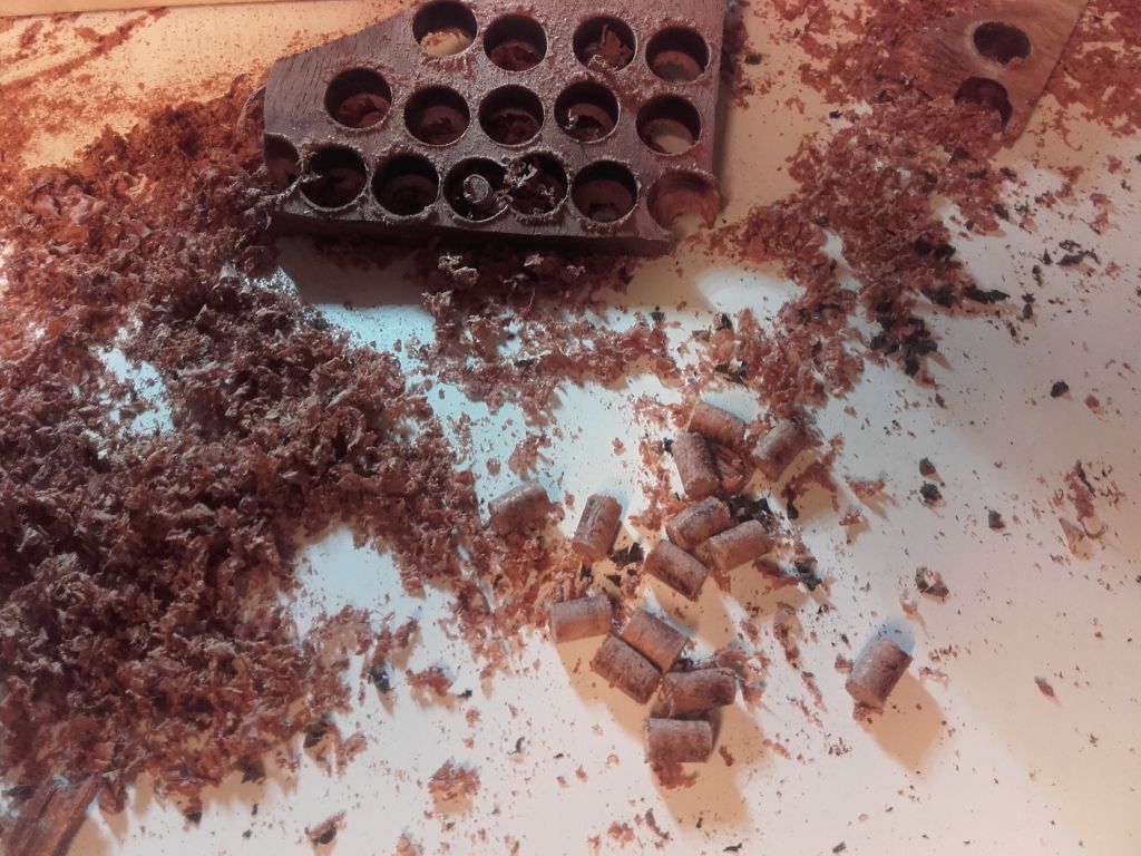

W ruch poszło wiertło fi 5,5. Podczas prób z wiertłem fi 6 kołeczki wchodziły zbyt luęšłno, a tu po lekkim zeszlifowaniu było akurat.

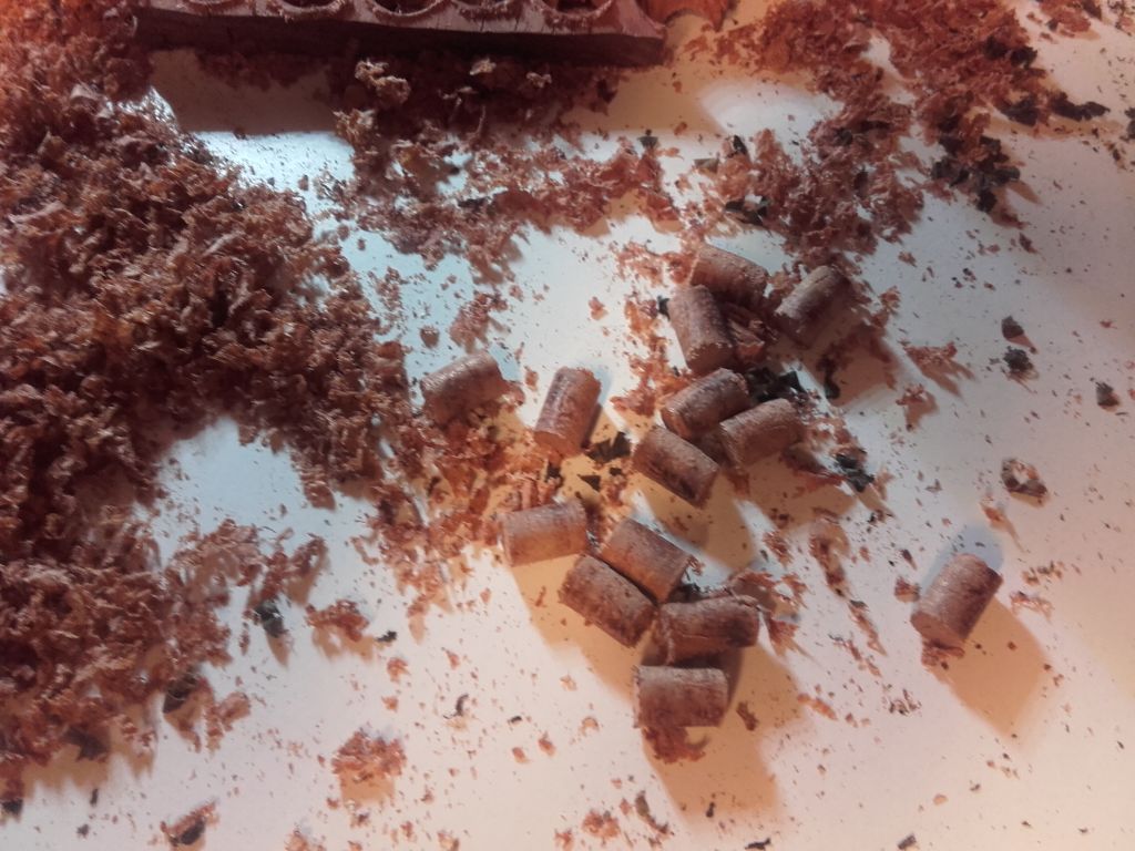

Nie wiem jak to fachowo się nazywa, ale czymł takim zrobiłem kołeczki Niby łrednica 6mm ale po zmierzeniu zrobionych już kołeczków było to w granicach 5,7, 5,8mm
Czas na montaż. Głebokołę otworów to 4mm. Do wklejenia użyłem kleju titebond.
Pacjent na stole.
Otwór wypełniony klejem
Jeszcze osiem do lekkiego szlifu i wklejenia
Po zabiegu. Zeszlifowane lekko, jeszcze na płasko. Zastanawiam się czy radius nadawaę przed przyklejeniem do gryfu czy przed.
