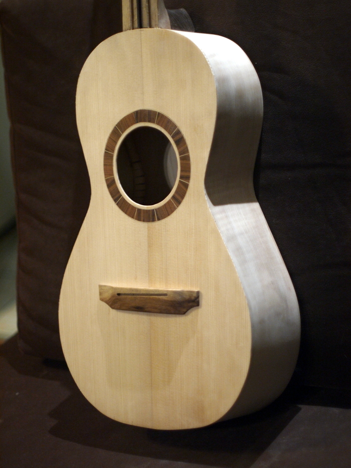

Pudło zamknięte. Jeszcze cała masa roboty, ale jak już konstrukcja sztywna to można teraz szlifowaę, cyklinowaę. Następny etap to binding. Jak tylko dorwę ładne paski z palisandru to robię. W między czasie podstrunnica i to na co czekam najbardziej - barwienie i lakierowanie:)

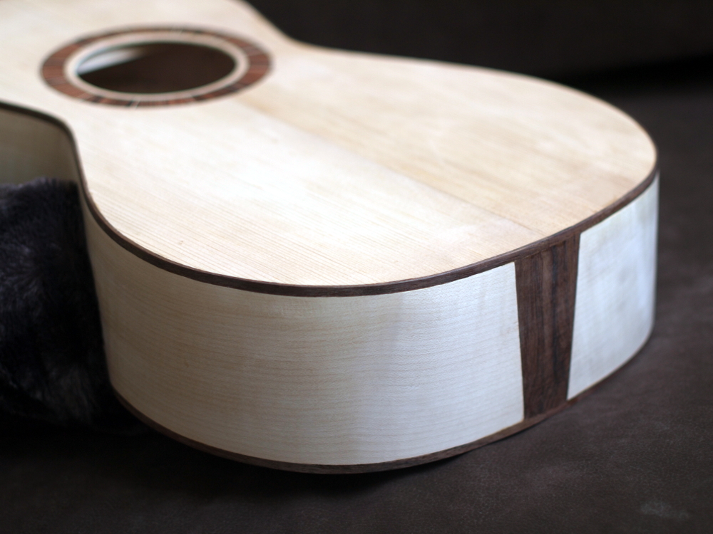

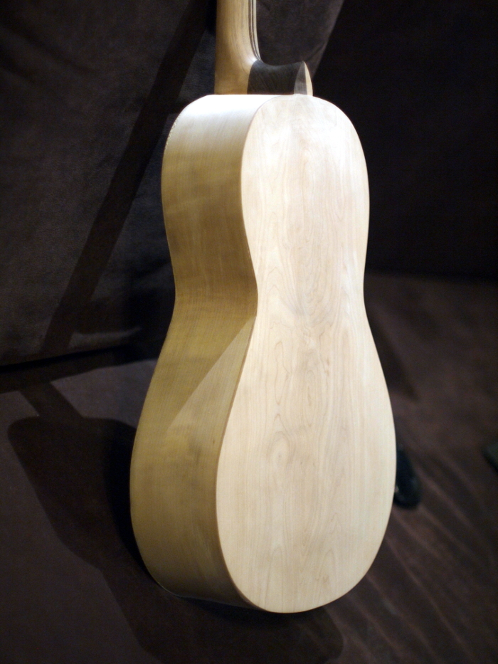

Mostek nie jest przyklejony jeszcze.
Plecki są wypukłe i nie maję belek - są rzeęšłbione. Wysokołę boczków zróżnicowana, z tyłu wysoko, przy gryfie nisko - łrodek (w talii) wysoko.
Boczki wygięte na grzałce, pieniek tylny jesionowy. Kerfing (tfu) - przy topie - wsporniczki z drewna samba, przy pleckach osika (listwa nacinana). Pod mostkiem wzmocnienie łwierkowe z nakładkę z padouka - dla ochrony przed wrzynaniem się kuleczek strun. Belkowanie - Martin.

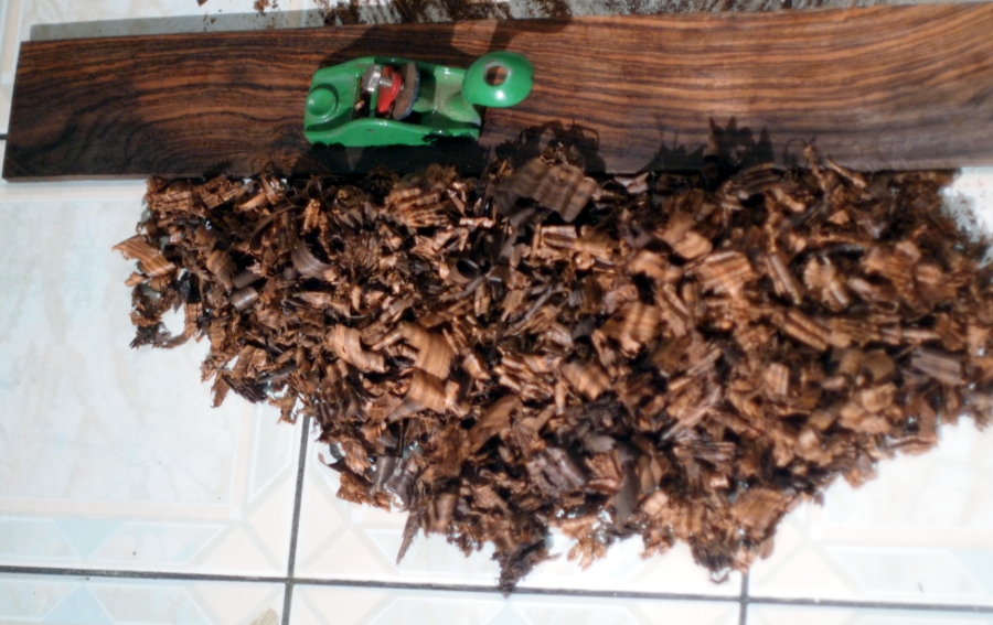

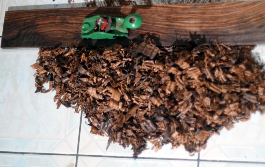

Ale za to dorobiłem truss roda ze łrubę;)
Zdjęcia powiadacie, ale z procesu powstawania? Nie mam ciekawych jigów czy patentów. Deskę opieram na blacie, zapieram, czasem łciskiem ję i tyle. Ale z okazji tłustego czwartku pokażę jak robię czekoladę małym zielonym (naostrzonym perfekcyjnie!) strużkiem ;)
Re: Projekt Parlor

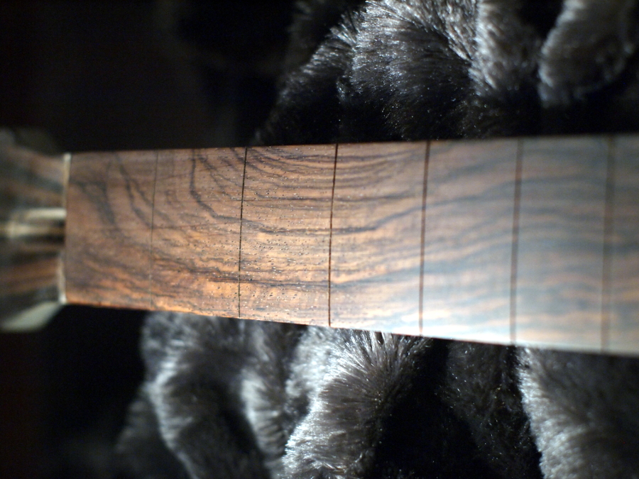

Tak, to jest ta właśnie. Jest to najładniejszy (wg mojego gustu) palisander jaki mam na szafie - zwany cocobolo ;)

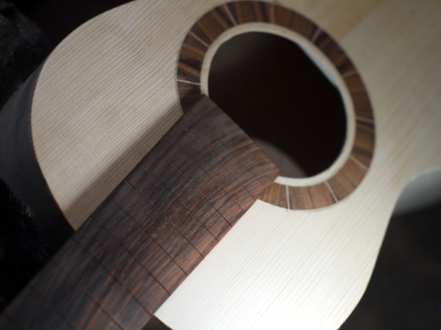

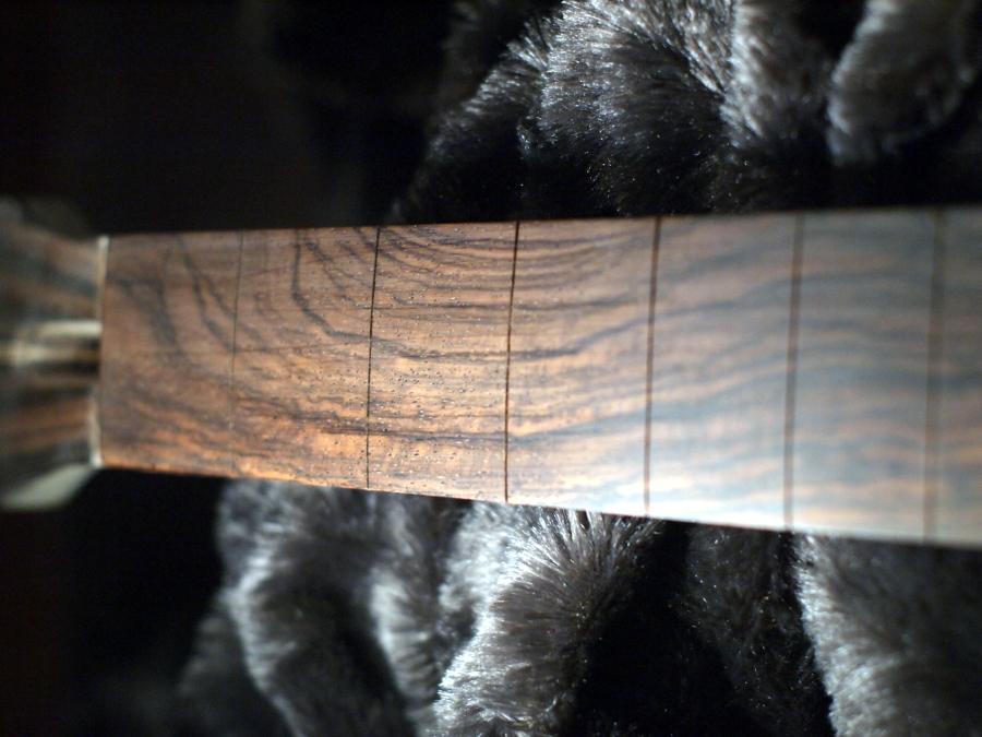

Edycja:

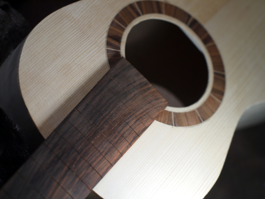

Włałnie skołczyłem podstrunnicę. Jest gotowa do przyklejenia lub nabicia progów i przyklejenia, kolejnołci jeszcze nie ustalono:) Sę plusy i minusy obu podejłę. Ja się skłaniam do częłciowego nabicia progów, na pewno wszystkich tych co są nad pudłem rezonansowym.
Re: Projekt Parlor
Jaki radius?
Re: Projekt Parlor
9,5/12 ''

ęšłĽyłkowanie gotowe. Bez fajerwerków, pojedynczy pasek, ale drewno pod lakierem jest piękne.
