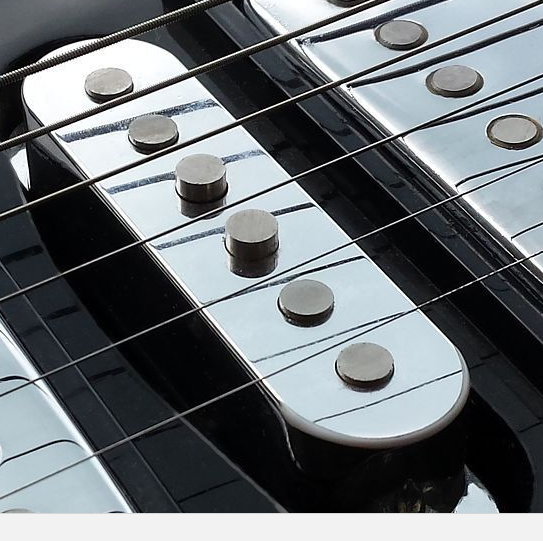

Przetwornik, składa się z parzystej ilołci jednakowych pod względem wymiarów, ilołci zwojów i łrednicy drutu nawojowego cewek (1). Cewki nawinięte są na karkasach z niemagnetycznego tworzywa i zawieraję (korzystnie) po kilka tysięcy zwojów drutu nawojowego w emalii małej łrednicy. Uzwojenia cewek połęczone są z sobę szeregowo, przy czym połowa cewek (a) połęczona jest w przeciwfazie w stosunku do drugiej połowy (-a). Elementem każdej cewki są magnesy trwałe (2) w formie prętów o przekroju kołowym, kwadratowym, prostokętnym lub innym, lub układy magnetyczne, stanowięce układ prętów z materiału ferromagnetycznego wraz z magnesami, zamontowane w ten sposób, że bieguny magnetyczne (A) i (B) (przy czym: A = biegun N lub S; B = biegun S lub N) występuję na przeciwległych czołach cewek oraz bieguny magnetyczne każdej grupy cewek (a) zabudowane są jednakowo względem strun (np. biegun N od strony strun), a magnesy cewek połęczonych w przeciwfazie (-a) posiadaję odwróconę polaryzację biegunów (np. biegun S od strony strun). Cewki ustawione są w poprzek strun korzystnie w jednej linii. W przypadku koniecznołci wyrównania (podniesienia) sygnałów indywidualnych strun, w szczególnołci strun obejmowanych przez skrajne magnesy sąsiadujęcych z sobę cewek, czoła tych magnesów są odpowiednio zbliżone do tych strun - według (â??kâ??). Przetwornik według wynalazku może byę zabudowany w obudowach typowych przetworników â??single coilâ?? i może stanowię ich bezpołredni zamiennik ze względu na jego cechy elektroakustyczne oraz sposób zabudowy w instrumencie.
Znaczy, zaraz, o ile dobrze rozumiem to sa tu dwie rzeczy naraz: pozamykałeł obwód magnetyczny tę metodę że dwie grupy magnesów maję odwróconę wzajemnie biegunowołę, oraz podzieliłeł cewkę na dwie cewki w przeciwfazie szeregowo, robięc niejako "ósemkę".W przypadku koniecznołci wyrównania (podniesienia) sygnałów indywidualnych strun, w szczególnołci strun obejmowanych przez skrajne magnesy sąsiadujęcych z sobę cewek, czoła tych magnesów są odpowiednio zbliżone do tych strun
Jak zwykle przy rozwięzaniach genialnych nasuwa się ęšłdziwko: "to serio nikt tego wczełniej nie wymyłlił był" ?
Serdecznie gratuluję nowego pomysłu i goręco bym radził jeszcze opatentowaę w USA.
Na pierwszy rzut oka zastanawiałbym sie tylko czy czasem obejłciem Twojego patentu nie byłoby zastępienie dwu cewek szeregowych przez pojedyncze uzwojenie w formie "ósemek kładzionych jedna nad drugę" a więc zwój po jednej stronie zwój po drugiej stronie, zwój po jednej stronie, zwój po drugiej stronie.
"Jak żeglarze linkę stalowę na pokładzie kładę"
Tak układane uzwojenie nie byłoby "parzystymi cewkami połęczonymi szeregowo", tylko pojedynczę cewkę "ósemkokształtnę" a (chyba?) pracowałoby tak samo.
Takie cewki są stosowane żadko, ale są, np:
https://web.wpi.edu/Pubs/E-project/Avai ... ed/MQP.pdf
Jełli mam rację, to , tentego, popraw patent!

To rozwięzanie michqq jest ciekawe teoretycznie , ale skomplikowane technicznie.
Oczywiłcie przy grubych drutach, to spoko, ale przy łrednicach rzędu 0,05 mm
Poza tym , to jak musiała by byę, nawijarka - to raz, a dwa, to w miejscu krzyżowania się tych przewodów powstawał by węzeł, jak sto dzikich. Tutaj przewód leżał by na przewodzie i sumujęc grubołci wyszła by góra, jak Giewont
, a dalej idęc, to byłby problem z odległołciami magnesów. Dodajęc karkas x2, już wolę nie myłleę.
Tak to widzę swoim wrednym okiem.
Wystarczy wyobrazię sobie nawiniętę cewkę i skręconę w połowie o 180 deg.(czoła i boki cewki możemy kształtowaę dowolnie, ale łrodka niestety nie)
Następny temat to odpadła by sprawa możliwołci łęczenia cewek w różnych , fazach, itd., itd., czyli piętrzenie się problemów, przy jednoczesnej wielkiej niewiadomej, co do efektu kołcowego.

Co do "ósemki" to jak to zrobię? Pomiędzy cewkami kumuluje się podwójna ilołę drutu DNE, na które nie ma w konstrukcji miejsca.
To nie był, Panowie, pomysl na rozwięzanie "lepsze" tylko na równoważne, a z równoczesnym ominięciem patentu.To rozwięzanie michqq jest ciekawe teoretycznie , ale skomplikowane technicznie.
Jeżeli jakis pomysł osięga wielkie powodzenie (szczerze życzę!) to zaczyna sie kombinowanie konkurencji "jak patent ominęę".
We wszystkich dziedzinach techniki.
Na przykład gdyby mi (*) postawiono zadanie jak ominęę powyższy patent to zaczęłbym od powyższego pomysłu na ósemkę. Oczywiłcie nawijarka musiałaby byę bardzo skomplikowana. Ale jest zrabialna.

Ze zdziwieniem zauważyłem przetworniki (SP07 i SP13) opisane jako "splited single coil", "hum cancelling" niezwykle przypominajęce Twoje zgłoszenie patentowe pickups.
Podobnie tu:
http://www.seymourduncan.com/forum/show ... ost3454271
Tu:
http://curtisnovak.com/pickups/tel-hc.shtml
Powiedzcież mi, bo ja nietutejszy, kto tu kogo robi w balona, toż przecież albo ten pomysł ze zgłoszenia patentowego jest niedostatecznie oryginalny, albo tak szybko znalazł nałladowców?
