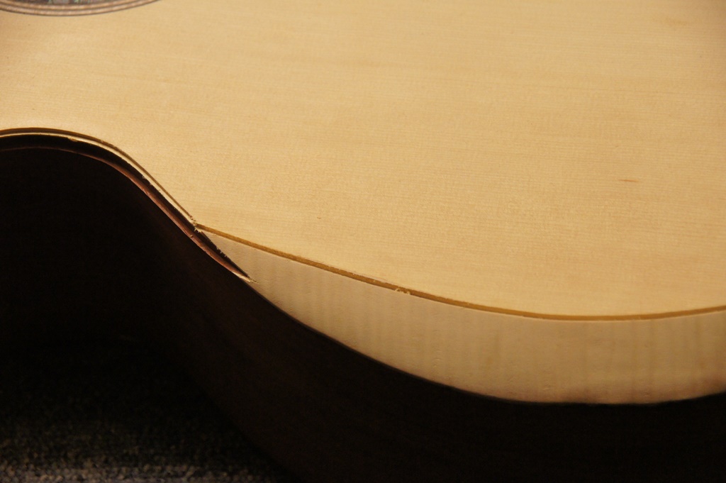

Szelak na to pójdzie jasny czy może jakił rubin?
Piotrek_Violin
Posty: 320
Lokalizacja: Oslo
Re: Akustyk Jumbo faned frets
Pojdzie na to szelak plus mastyks, sandarak itd. Mam rubin, i jasny. Na swierk pasuje dac jasny by nie przyciemnic rozety zbytnio, natomiast zastanawiam sie czy rubinem nie pociagnac reszty, ale to zobaczymy jak jasny mi lakier wyjdzie. Pod lakier dam olej lniany jako impregnat.

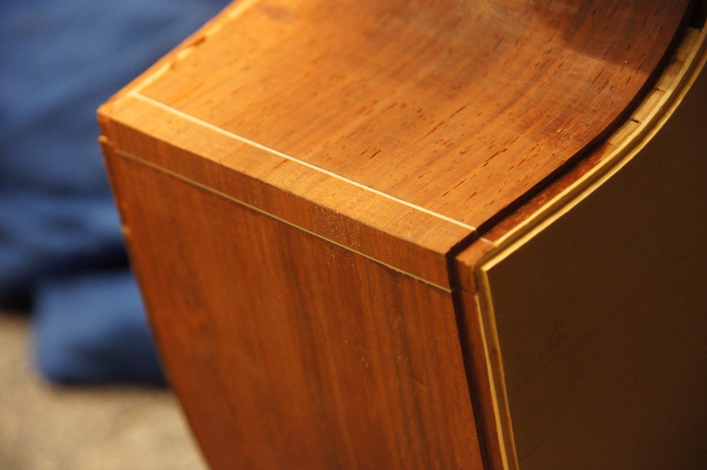

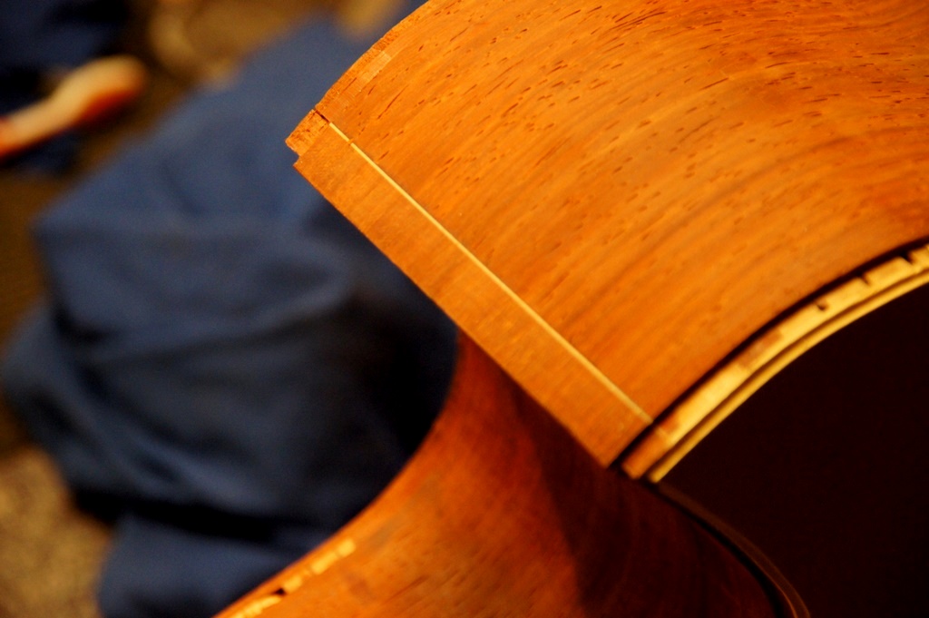

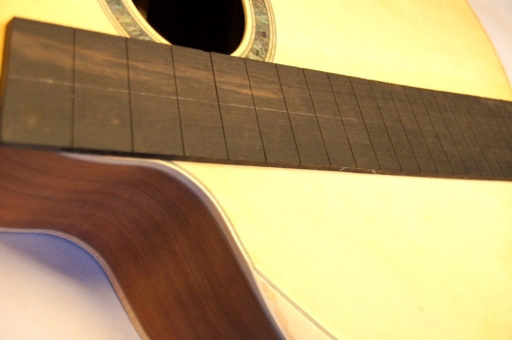

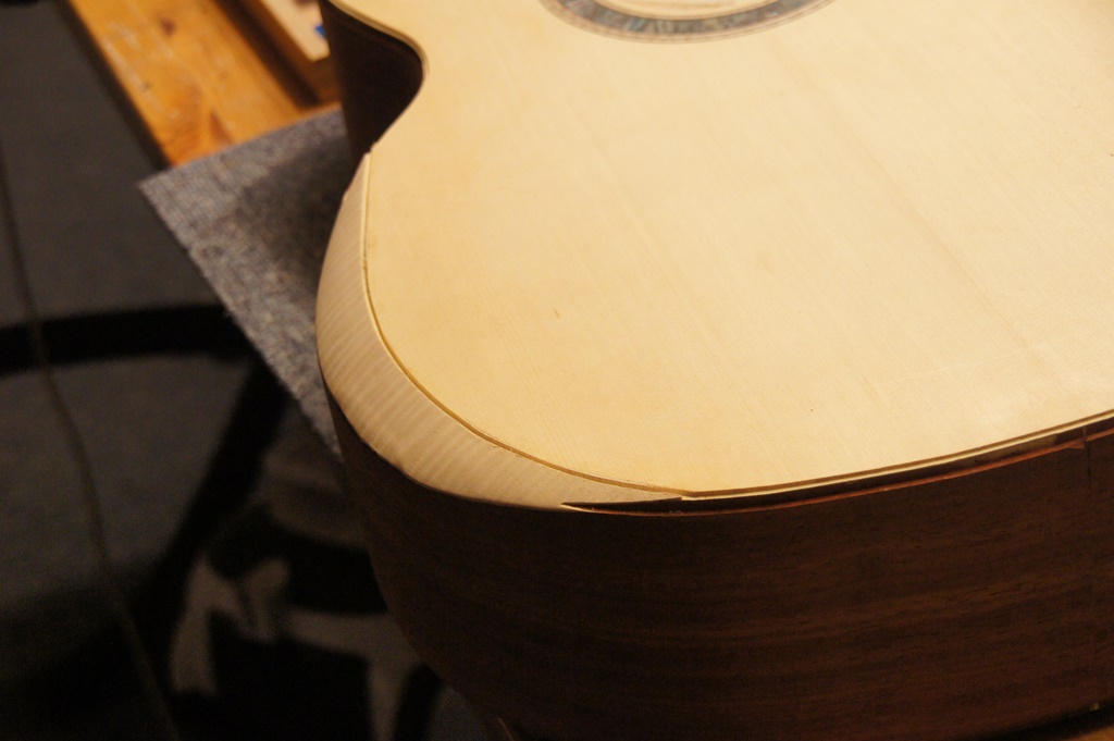

Szyjka w robocie ;) V-joint zrobiony, podstrunnica nacięta pudło praktycznie gotowe :)
Piotrek - co to za kolorek na topie? Aparat tak podbarwił czy czymł pocięgnęłeł? Binding super:)
Piotrek_Violin
Posty: 320
Lokalizacja: Oslo
Aparat podbarwił, plus trochę opiłków padauka.

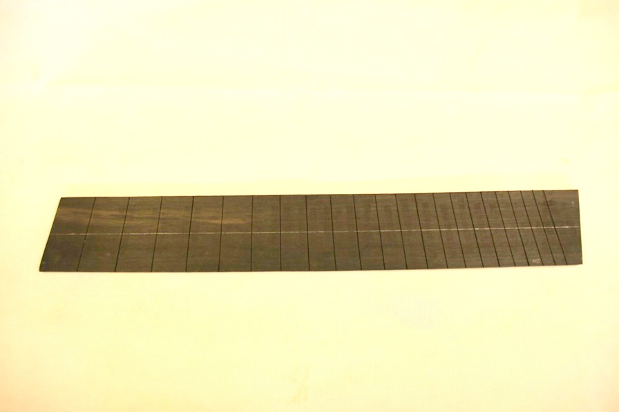

Dziwnie wyględa fanned frets, nie? Jak robiłem swojego cigar boxa to się nie mogłem napatrzeę :)
Piotrek_Violin
Posty: 320
Lokalizacja: Oslo
hehe ano dziwnie dziwnie, i się człowiek zastanawia "czy na dobrze nacinam" :)
Ale co ciekawe, przy jednym się walnęłem o 1mm, przy zaznaczaniu skalpelem jeszcze. Od razu było widaę, że się nie zgadza.
Piotrek_Violin
Posty: 320
Lokalizacja: Oslo
Ja nacinalem po wydrukowanym szablonie, co usprawnilo caly proces.

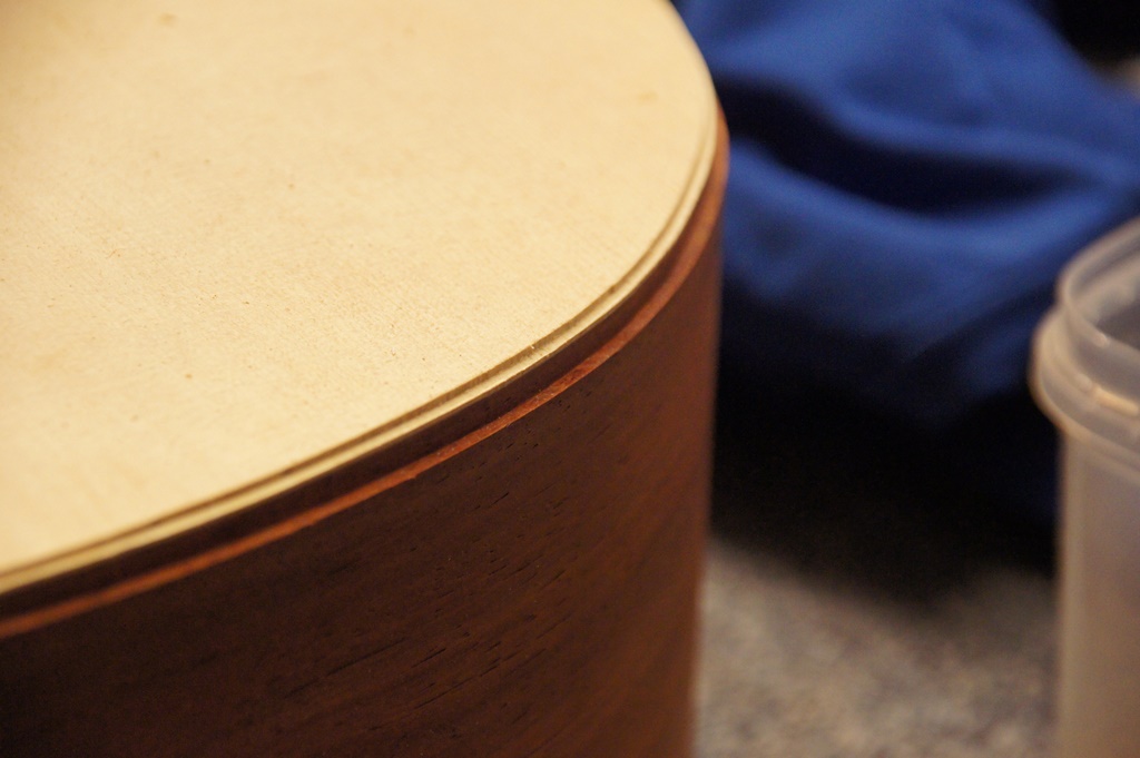

Miała byę gotowa już dawno temu ale projekt jakił czas sobie wisiał i wyszło mu to na dobre bo lakier ładnie się utwardzil. Gitara już gra 😂 brzmi niesamowicie, do pełni szczęłcia brakuje jej tylko poleki 😉 niebawem ujrzy światło dzienne.
