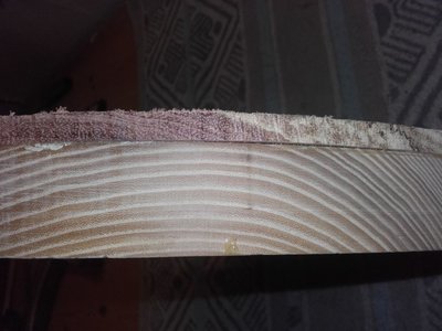

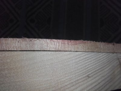

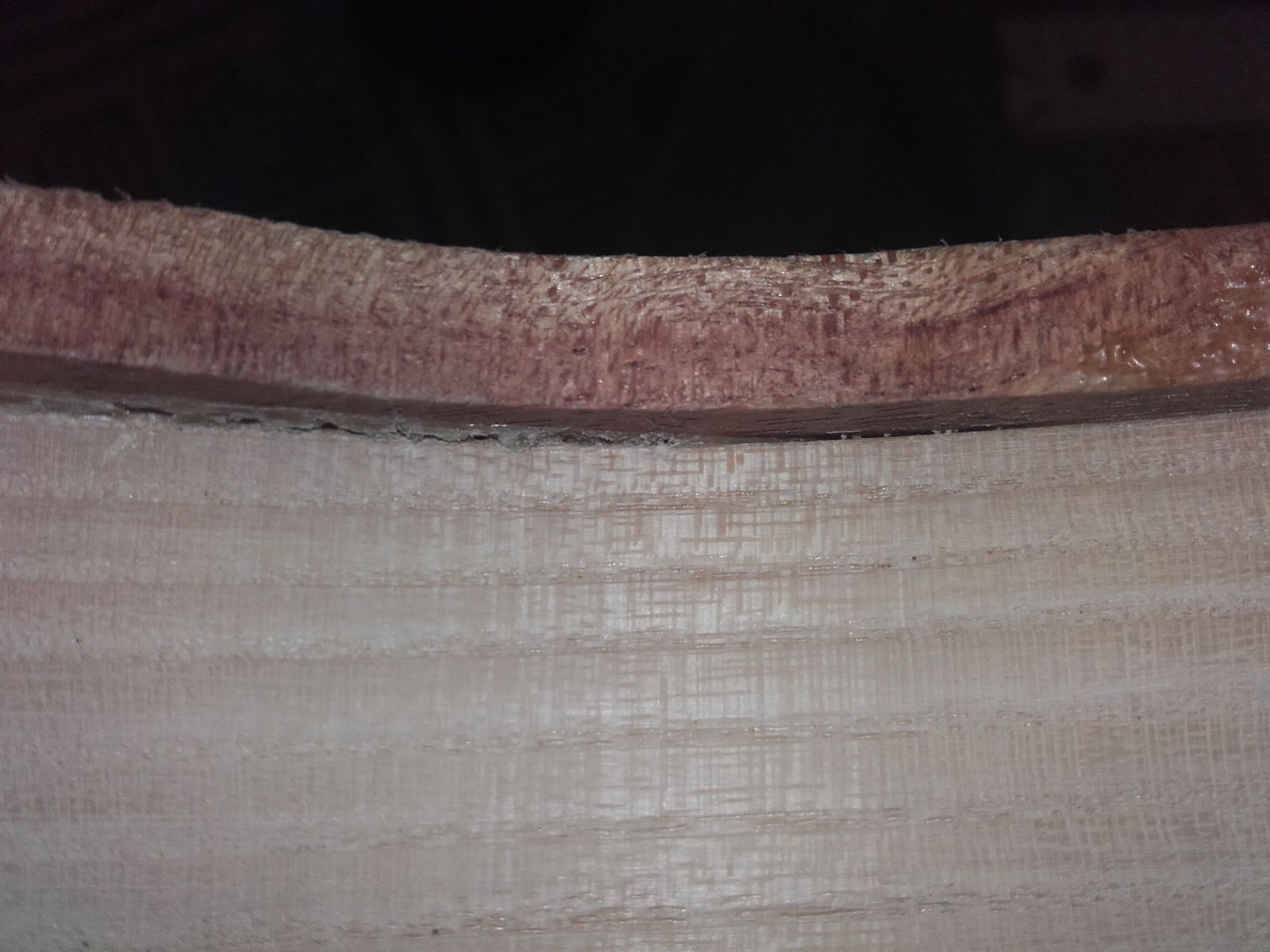

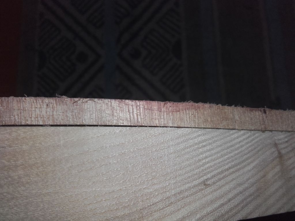

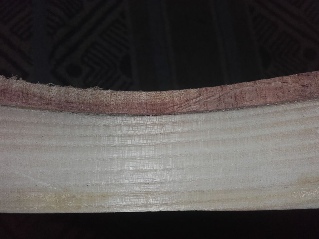

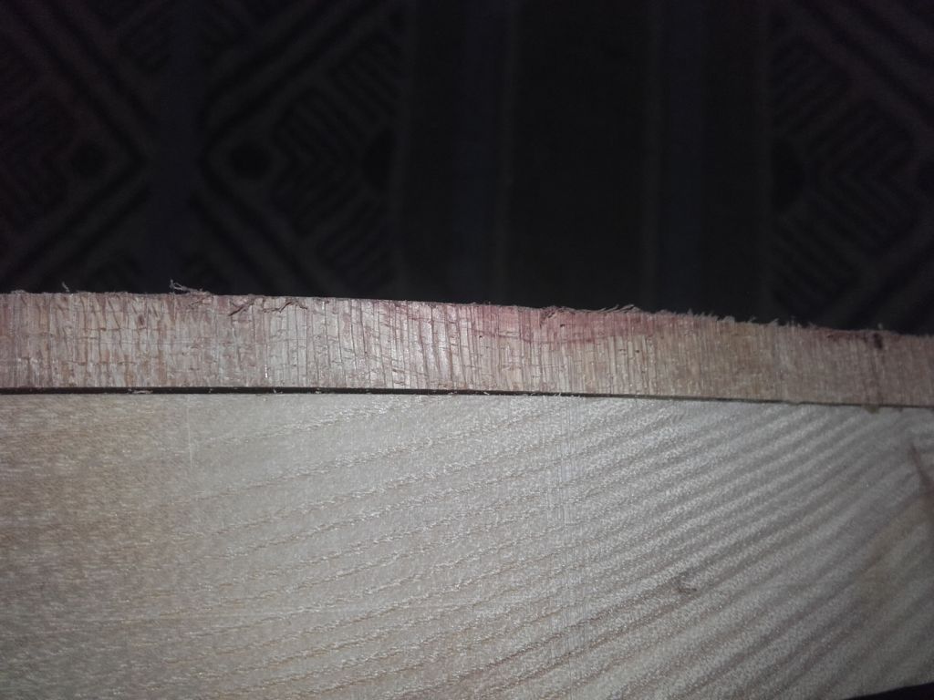

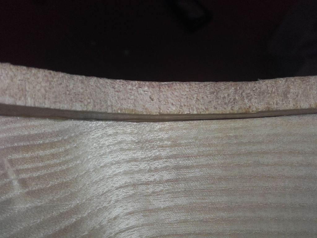

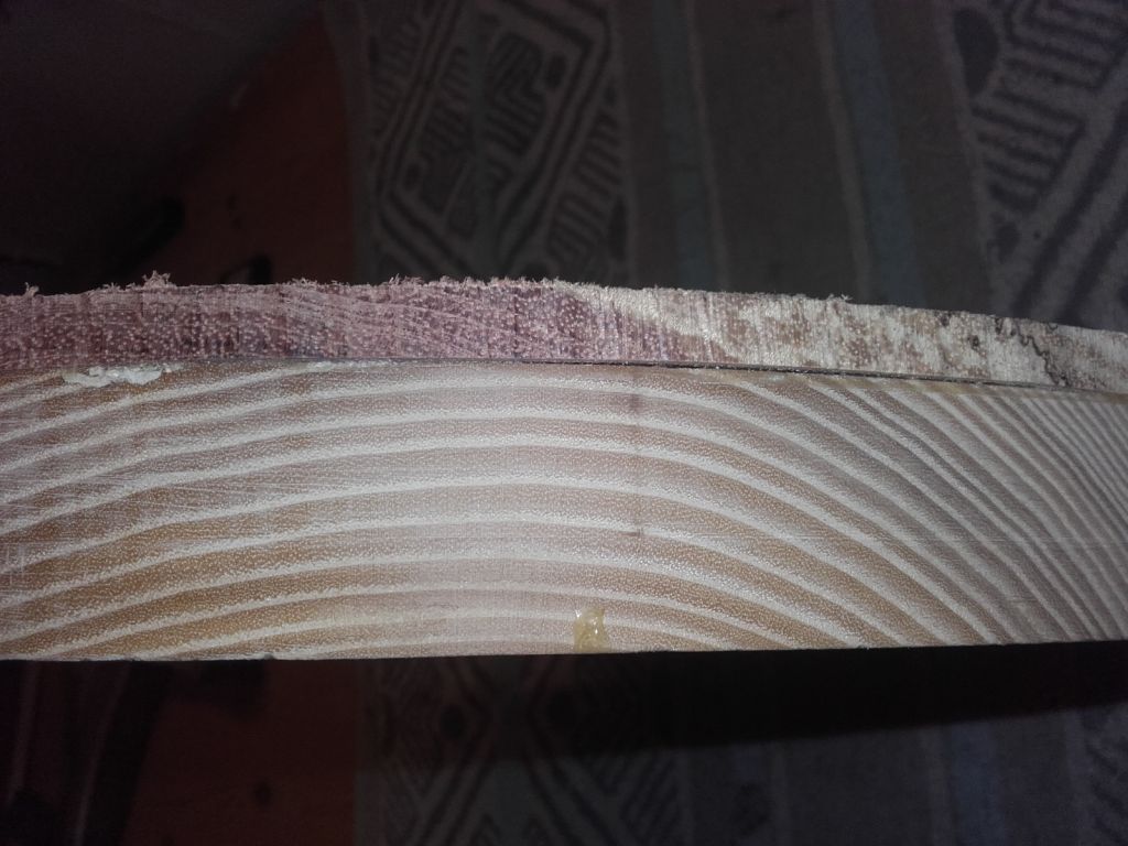

Kilka fot. Problem zaczyna się od talii w dół w górę i rogi są okej
Tak myłlę ze chyba pozostaje mi binding. Rwanie topu nie wchodzi w grę. Nawet jak mi się uda go odkleię w całołci to napewno bardzo się odkształci od temperatury i może się okazaę że do niczego się nie nada.
