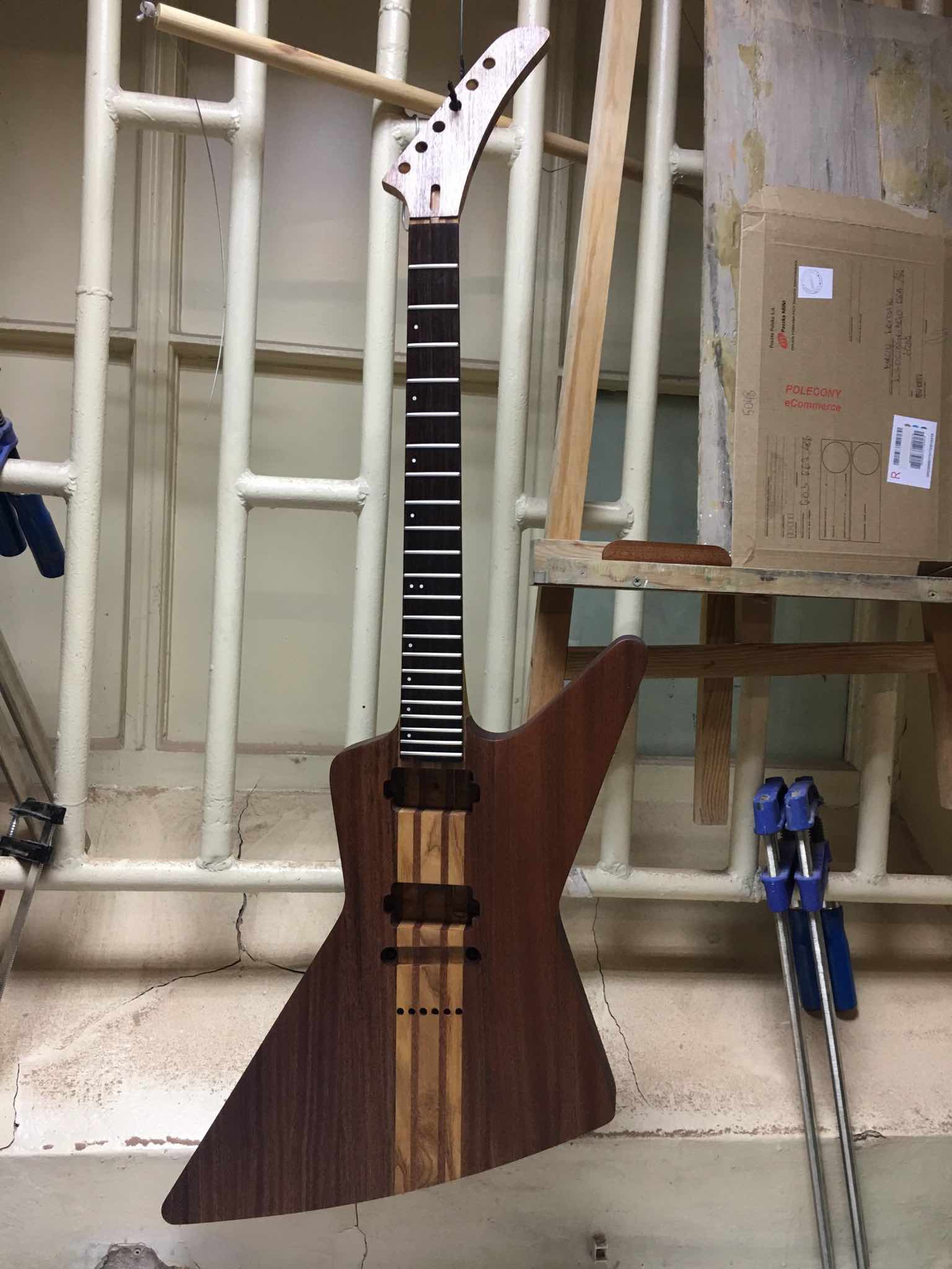

Kilka fotek, wioslo jedzie na dziurowanie :-)))
W swojej norze nie mam wiertarki stolowej :-///ObrazekObrazek
Re: Vka & EXPLO NTB
Wybranie chwytni przy stopie zrobił bym głębsze, dołę mocno to wyględa.
Kieszenie na potencjometry i przełęcznik pod innymi katami.
Gryzie mi się, ale jak autorowi się podoba to milczę. ;-)

Hej,
tak masz racje, wybranie zrobie wieksze, nie duzo bo jest wygodnie, ale dzis jak rano patrzyłem, to tez wydawało mi sie za małe.
Katy ... sorry, tu liczy sie funkcjonalnosc, nie zgodnosc ]:)

Posty: 225
Re: Vka & EXPLO NTB
hmm ... Panowie, taki kat przełęczania pickupów jest optymalny, gdybym chiał do niego dostosowaę kieszeł potencjometrów to wjechałaby na jesion, gdybym chiał dostosowaę przełęcznik do pickupów nie byłby w osi rogu, tez było by nie ładnie ...
następnym razem zrobię okręgłę kieszeł na pickup selector i nie będzie dyskusji ]:)
Re: Vka & EXPLO NTB
Darek ma rację, pierwsze ocenia oko.

Re: Vka & EXPLO NTB
OK, przyjałem, ale uwazam ze tu nie ma dobrego kompromisu ]:).
