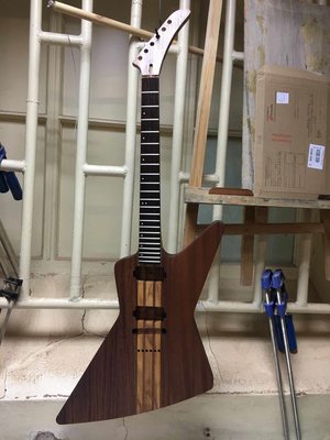

Pierwszy olej :-)))
Jak dla mnie WOW :-)))
ObrazekObrazekObrazek
Re: Vka & EXPLO NTB
: 2017-03-19, 22:39
autor: PiotrCh
A jaki to olej? Jaka gradacja papieru była ostatnia?
Re: Vka & EXPLO NTB
: 2017-03-19, 23:21
autor: Fryta
600 na gryfie, 320 na reszcie.
Tung, pierwsza warstwa 1:1 z terpentyna :-)
Re: Vka & EXPLO NTB
: 2017-03-20, 09:15
autor: Piniu
Fryta pisze:600 na gryfie, 320 na reszcie.
Za mało.
Re: Vka & EXPLO NTB
: 2017-03-20, 09:39
autor: Fryta
na telecasterze stosowałem te same gradacje i jestem zadowolony, do tego olej aplikuje papierem łciernym 1000 mokrym.
