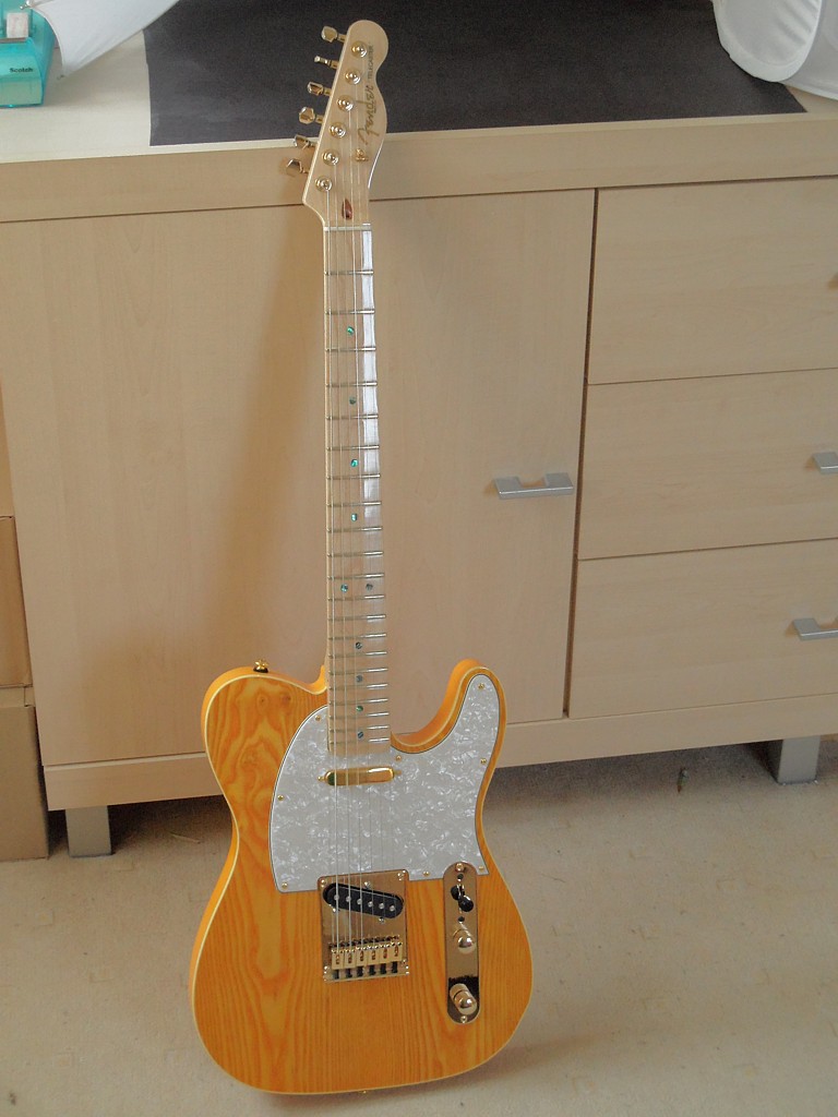

Gitara skołczona. Zmontowana, wyregulowana i nastrojona.
Brzmi nadspodziewanie dobrze. (Chiny wysiadka! :-P) Przekrój gryfu robiłem "pod siebie" więc gra mi się na niej bardzo wygodnie. Dobrze stroi, jak również przyzwoicie trzyma strój. Przy umiarkowanie nisko ustawionej akcji strun nie słychaę brzęczenia. Poniżej fotka (więcej fotek oraz próbkę brzmienia wrzucę w dziale "Nasze Dzieła")
Podsumowujęc cały projekt, oceniam go na 3 plus. O ile jestem zadowoly z kołcowego efektu czyli jakołci instrumentu (zarówno wyględu jak i brzmienia) o tyle ilołę napotkanych problemów i popełnionych błędów zdecydowanie psuje somopoczucie. Sęk w tym, że przy większej ostrożnołci, przezornołci, przemyłleniu, rozwadze czy jak to jeszcze inaczej nazwaę wielu błędów mogłem (powinienem!) się ustrzec. Ok koniec pierdzenia, pewnie przy piętym projekcie będę się z tego łmiaę.
To tyle z mojej strony a kolegom serdecznie dziękuję za towarzystwo, cenne rady i uwagi i do następnego projektu! :-)

Gratulacje, piękna :-)!
Tak trzymaę. Pięknie.
Twoje zmagania z tematem i te wpadki są b. dobrym przykładem dla wszystkich rozpoczynajęcych przygodę z budowę własnej gitary.
Powodzenia w następnych projektach.
Posty: 2960
Piękna. Naprawdę mi się podoba. Tak sobie to wyobrażalem jak pierwszy raz pokazałes malowanie. To teraz czekamy na probki dęšłwiękowe.
Teraz jeszcze lepiej niż kiedy widziałem wczełniej :) Płytka fajnie kontrastuje z resztę, powodujęc lekkie optyczne wrażenie iż gryf jest ciemniejszy niż jest w rzeczywistołci :)
