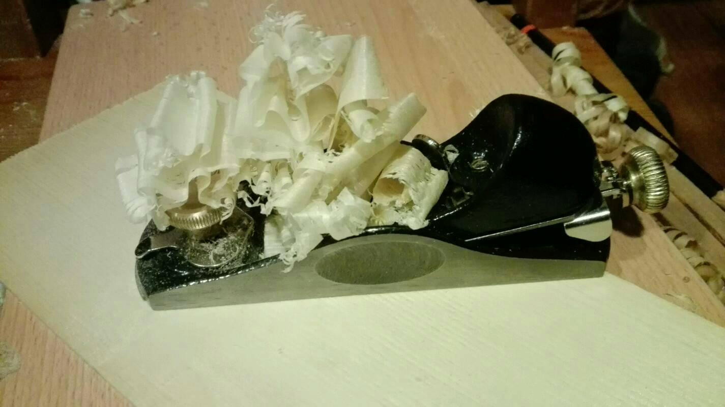

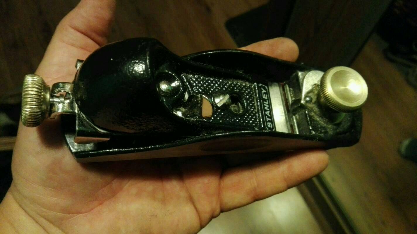

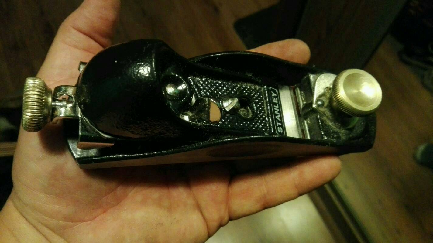

Piotrze twoje rady są bezcenne - jutro będę kleił i dopieszczał strug ręËwniak.tak aby był jak szwajcarskie cacko. Kupiłem rowniak Stanleya i mechanicznie jest naprawdę fajny tylko trzeba zrobię stopę na lustro i nóż bo w stanie sprzedażowym nie nadaje się do niczego.

Nie ma problemu, dobre rady to tylko dobre rady - robotę robisz Ty:)
Zanim skleisz upewnij się co do kęta prostego krawędzi klepek - strugiem leżęcym na boku zrobisz je przyzwoicie (ma nie byę przełwitów. Zanim skleisz płyty upewnij się, że złożyłeł je tak, aby miały zgodne kierunki strugania. Jak zrobisz jednę z włosem, a drugę pod włos - będzie dużo trudniej płaszczyznę zrobię strugiem. Strugamy tylko "z włosem" bo dziury w łwierku bolę.

Re: Budowę UKULELE czas zaczęę.
Czyli kłania się wykorzystanie shooting board.
"Maszyny proste" są zawsze najlepsze, bo nie zawodzę w każdej sytuacji, a ta jest w swej prostocie rewelacyjna.

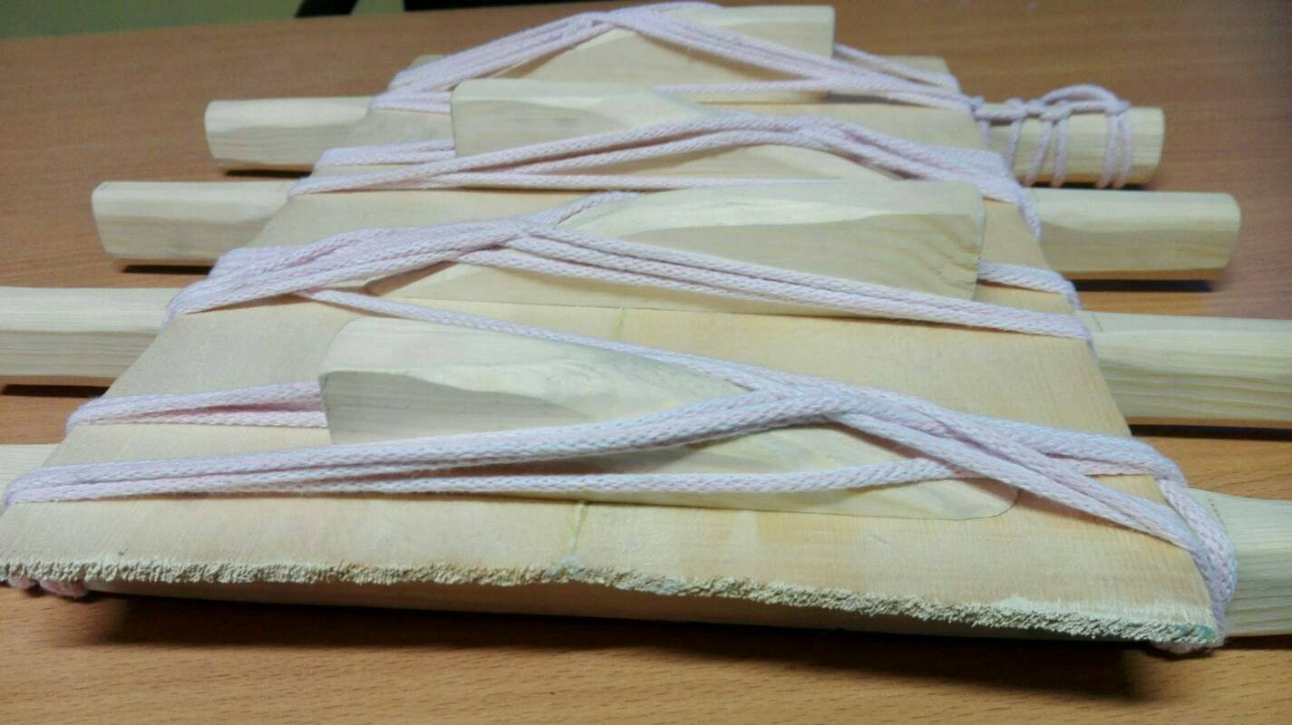

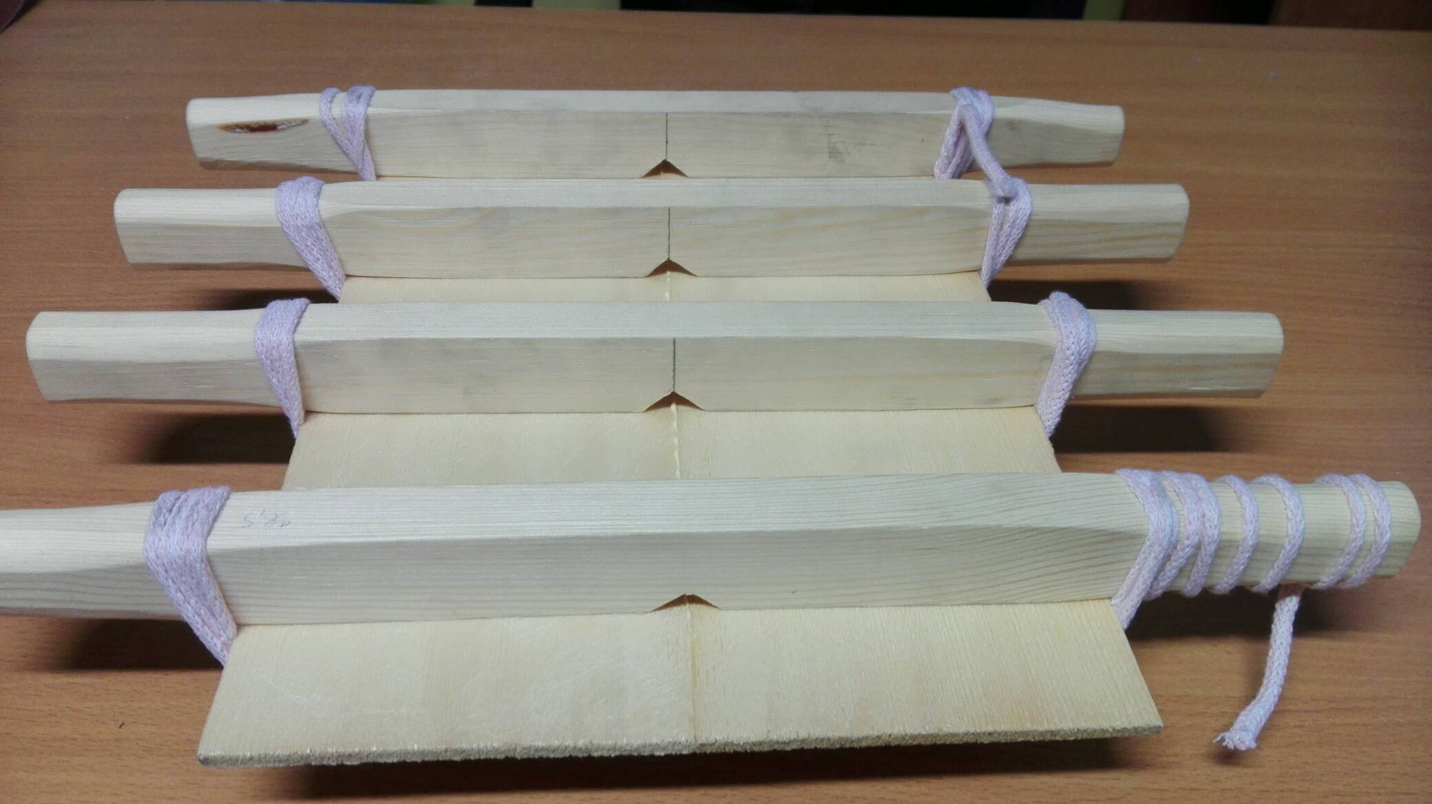

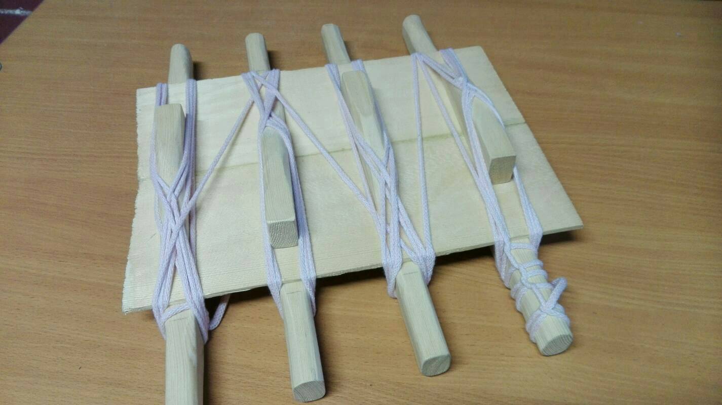

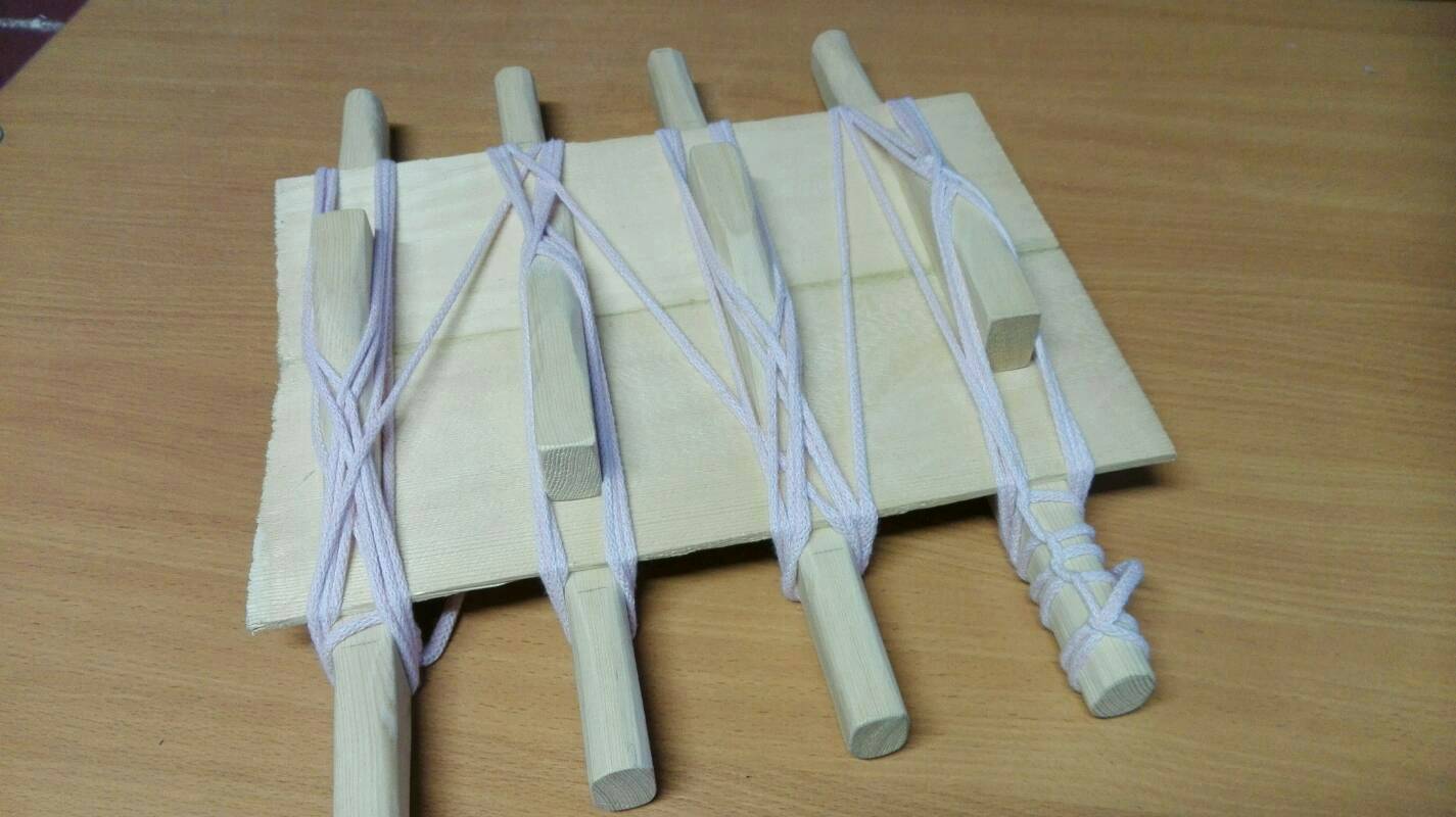

Jest genialnie prosta i skuteczna. Płyta jest wstępnie docięgana miękkim sznurem bawełnianym i na koniec płaszczyzna jest ustalana przez kliny dociskowe i dodatkowo kliny jeszcze docięgaję sznur. Od spodu na belkach jest wycięty rowek na klej by nie przykleię delikatnej płyty do belek. Dodam jeszcze kilka bardzo ważnych plusów tego ustrojstwa: koszt ok 10 zł w zależnołci od tego z jakich belek się je zrobi, czas wykonania z pomiarem, pocięciem i oszlifowaniem ok 1h, potrzebnne narzędzia do wykonania to piła do drewna lub nawet sam brzeszczot i papier łcierny, nie wymaga posiadania warsztatu i specjalnych narzędzi.

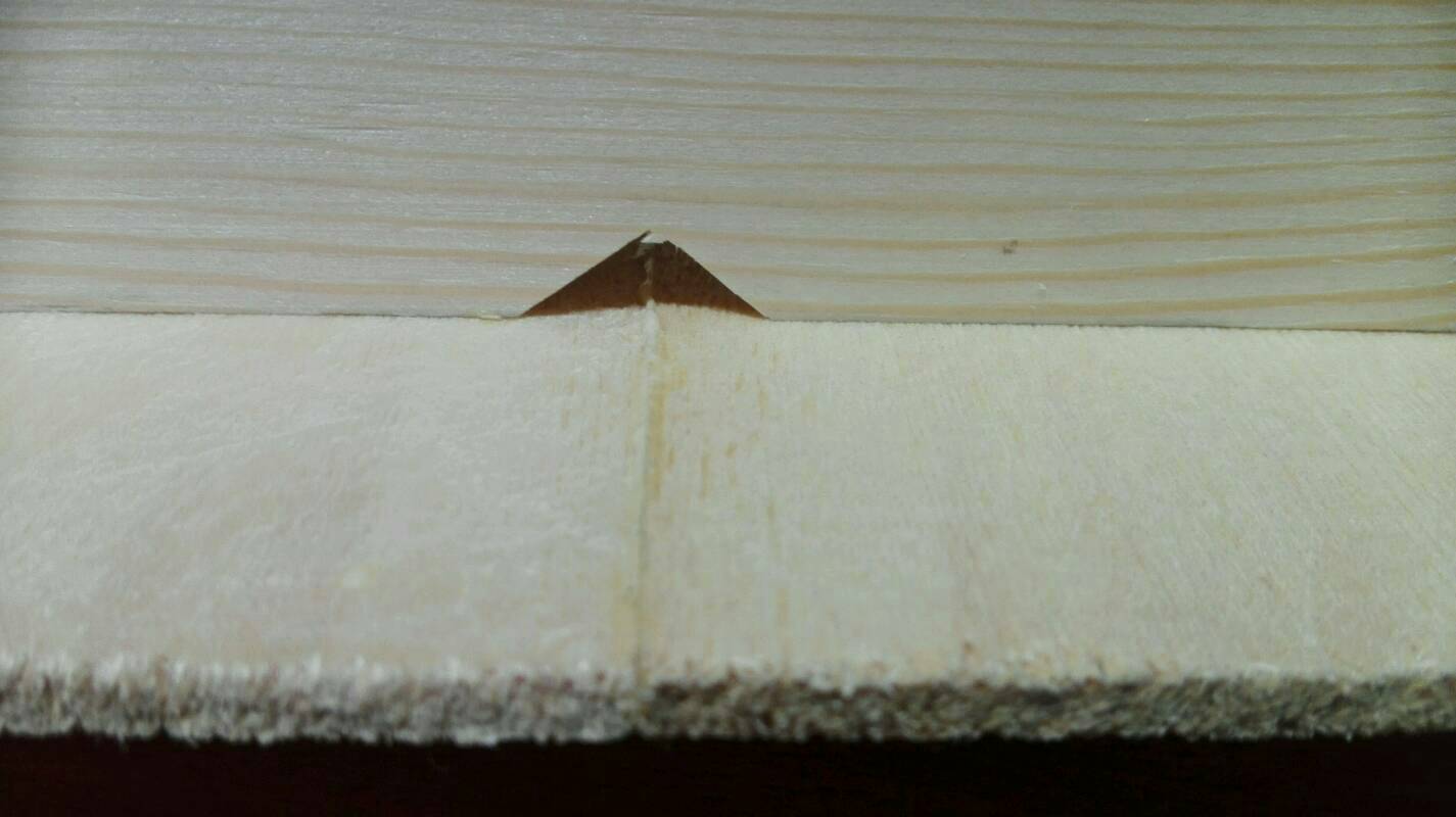

Ułożyłeł obie połówki zgodnie z włóknem - czy odwrotnie?
Tak połówki lekko oszlifowałem żeby dobrze widzieę słoje i układ włókien. Wyprowadziłem krawędęšłstrugiem ułożonym na boku i sprawdziłem przyleganie połówek pod światło. Następnie skleilem i umocowałem w łciskach przedtem oczywiłcie upewniwszy się, że układ włókien i słojów jest włałciwy.
Pozdrawiam Janek
Super, to teraz wystrugasz grubołę (po wklejeniu rozety) jadęc strugiem w jednym kierunku przez obie połówki - jest to duży komfort.
Pokaż link do tej metody sklejania do czoła, bo powiem szczerze nie widzę tutaj siły łciskajęcej deski, tylko dociskajęcę do tych kołków tworzęcych płaszczyznę.
Byę może istotnym jest sposób przeplatania sznura lub inny myk techniczny, który umknęł Twojej uwadze.
Wg mnie te pętle oplotu sznura na kołkach powinny znajdowaę się pod sklejanymi elementami, a nie poza nimi, bo wtedy klin napinajęc sznur powodował by powstanie dwóch sił, czyli łciskajęcej i dociskajęcej.
Z tego, co widzę na zdjęciach, to sznur w punkcie styku raczej zginał deskę niż ję dociskał do czoła.
Chodzi mi głównie o to, że za mało kleju będzie wyciskane z miejsca połęczenia i pozostanie taki widoczny szew sugerujęcy słabe połęczenie, gdzie klej będzie najsłabszym ogniwem.
Wszak klej tam trzyma, gdzie go ni ma.
Ale mogę się mylię. Oby.
https://m.youtube.com/watch?v=qvsDcM0HaqU Ryszardzie wierzaj mi klepki są naprawdę mocno dociagane przez sznur a widziałem ten patent na wielu filmach z serii guitar building lub guitar making w zależnołci co tam wpiszesz w Googla. Sę mocno dociskane doczołowo i póęšłniej jeszcze klin ustala płaszczyznę i zwiększa nacięg. Weęšłsobie trzy patyki i dwie deseczki przewięzana byle jakim sznurem jak mi nie wierzysz i poczuj to organoleptycznie
sznur nie tylko dociska deski do belek ale także je dopycha i to całkiem mocno. No i jeszcze jedna rzecz, której nie widaę, wsadzajęc kliny przeciwstawnie dopychamy do siebie dodatkowo klepki a sznur i siła docisku klinów unieruchamia je i utrzymuje łciłnięte.
Rysiek ma rację. Tak mi sie zdaje
Piotr i Rysiek maję rację.
Tak też jest dobrze, ale lepiej jakby oplot był pod klepkami a nie na zewnętrz.
Wystarczę tam dwa kołki wystajęce na 5 mm dla zaczepienia sznura i wsunięte pod płytę też na tyle samo lub nawet stycznie z krawędzię płyty albo tylko klinowe nacięcie na grubołę sznura i załatwia to problem docisku płyt do siebie w miejscu łęczenia.
Generalnie patent doskonały w swej prostocie.
Jak dla mnie, to z mechanicznego punktu widzenia te belki nołne powinny byę dużo wyższe , niż szerokie, bo jednak te kliny powoduję powstawanie siły je zginajęcej, co może skutkowaę tym, że krawędzie nie zejdę się całę płaszczyznę, a tylko od góry będę przylegaę. Wprawdzie ten klin ma znacznę długołę i będzie działał prostujęco, ale licho nie łpi.

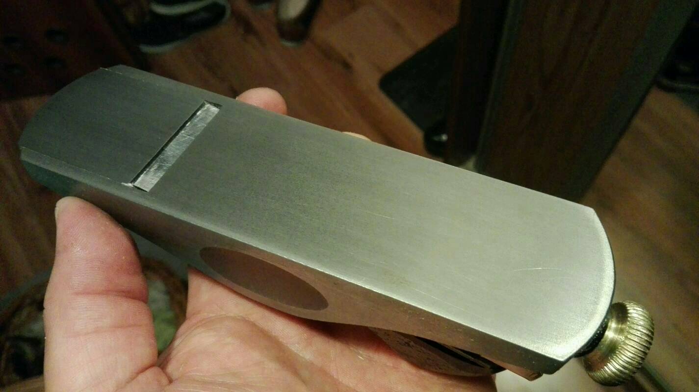

No to przez chwilę byłem zadowolony, że ładnie skleilem top a teraz czuję , że zasialiscie ziarno niepokoju
. Przy klejeniu spodu dla spokoju ducha będę jeszcze obowięzywał samę płytę tak by napewno były więzania, które dociskaję do siebie połówki. W międzyczasie doprowadziłem do używalnołci rowniak Stanleya i jestem przeszczęłliwym posiadaczem baaaardzo użytecznego narzędzia
. Całkiem łatwo się go reguluje w przeciwiełstwie do gładzika, który mi jeszcze sprawia problemy. Praca tym strużkiem to przyjemnołę. Sporym jego mankamentem jest całkowita bezużytecznołę po zakupie, wyprowadzenie stopy to 6 h szlifowania + ok 2h boczki, nóż jest sprawę oczywistę więc o nim nie piszę. Koszt 130 zł + ciężka praca i rewelacyjne narzędzie za tę cenę.
Kupiłem identyczny na allegro tylko bez wypraski Stanley i kosztował około 60 zł z przesyłkę. Faktem że stopa poszła na frezarkę. Kosztowało mnie to dwa piwa. Ale narzędzie jak piszesz zacne.
Też jestem zadowolony.
Mordorusie. Nie ma sensu obwięzywaę jeszcze dodatkowo płytę , bo tym samym przy wkładaniu klina ty ję wygniesz naprężajęc ten sznur dodatkowy. Tak jak jest , jest dobrze, a jedynie chodzi o przesunięcie samego zawijania na beleczce bardziej w kierunku pod płytę.
Uważam, że da się to skorygowaę już po nawinięciu,przed wciłnięciem klinów bo przecież sznurki jeszcze będę ruchome, a ten zabieg dodatkowo je lekko zluzuje.
Zresztę, najlepiej jest sprawdzię to na sucho, na jednym kołeczku zawijajęc sznur na dowolnej desce, bo zasada pozostanie taka sama.
Spróbowałem takiego myku : przewięzałem pierwszy oplot dowolnie, aby utwierdzię sznur, a każdę następnę pętlę nawijałem tak, aby była przed poprzednię, co owocowało samoistnym przesuwaniem się oplotów pod płytę.
Tu wypada jedynie dołwiadczalnie ustalię sobie ilołę tych pętli, aby nie motaę za dużo.
