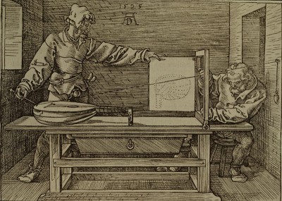

ps .Ciekawe do czego tym panom potrzebny pion przy tej lutni

Ponieważ na ten temat są już bardzo konkretne odpowiedzi, to zrobię oftop do rysunku. Wojtek oni nie maluję lutni, tylko lutnię - tu nie tyle pion, co ten sznurek jest jest ważny. Służy do zachowania perspektywy. Zamocowany jest tuż za głowę artysty, przechodzi przez ramkę na płótno. Pomocnik przykłada koniec sznurka (jakby promieł widzenia do poszczególnych punktów lutni, a artysta nanosi punkt przecięcia sznurka z płaszczyznę ramy obrazu na papier. Powstaję punkty widoczne na kartce trzymanej przez pomocnika. Punkty wystarczy połęczyę, zacieniowaę i obraz lutni gotowy. Fajna metoda.
