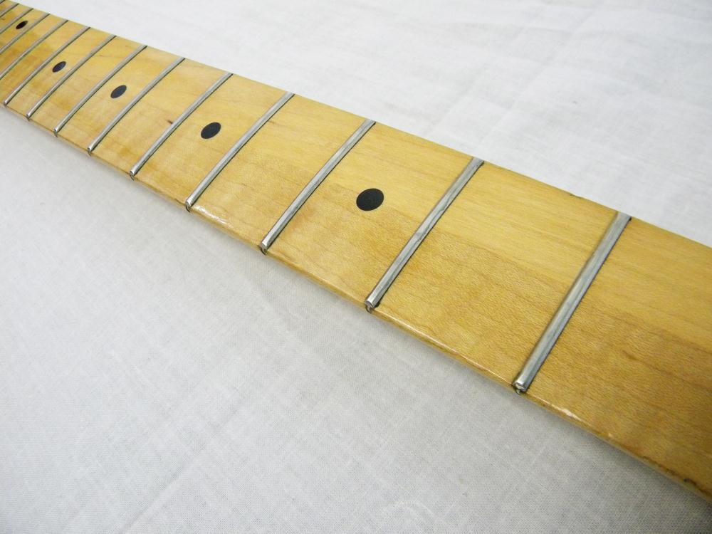

Swojego czasu Peavey robił gryfy z 2 wzdłużnie sklejonych kawałków klonu. Wogóle była to ciekawa konstrukcja. Najpierw frezowano w obu kawałkach miejsce na pręt a potem sklejano je zamykajęc go w środku. Nastepnie bez naklejania podstrunnicy formowano radius i nabijano progi jak w gryfach one piece. Jedyny mankament to przy słabo dobranych kawałkach drewna widoczna linia podziału wzdłuż gryfu na podstrunnicy.

Co do tego Peaveya, , a raczej gryfu, to Rickenbacker też najpierw frezuje kanały właśnie tak w bokach, a potem skleja gryf z kawałków i obrabia na dokładnie. Podstrunnicę dokleja jednak potem.
Ten prezentowany układ może mieę lepszy dęšłwięk "z gryfu", bo jest to układ sztywny, kto wie, czy nie sztywniejszy niż wykonany w całołci z jednego kawałka, a już na pewno bardziej odporny na skręcenie. A to, że widaę sklejanie, to tylko kosmetyka, nieważny szczegół. Ważne, żeby brzmiało
