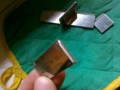

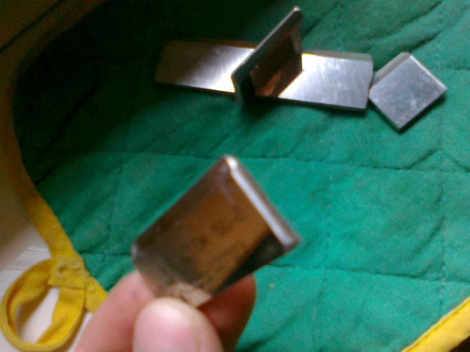

Weęšłzrób sobie taki przyrzęd http://www.stewmac.com/shop/Fretting_supplies.html lub użyj dowolnie prostego sztywnego przedmiotu i sprawdęšł, czy progi nie są czasami nierówne. Na tych wyższych będzie się kolebaę prosty element. Długołę onego powinna byę taka,żeby obejmował dwa sąsiednie progi dlatego ma taki kształt. Jeżeli się okaże, a się okaże, że są nierówne należy przeprowadzię korektę. Nie jest to trudne, a informacje na ten temat znajdziesz na forum + YT. Pozdrawiam, Ryszard
Posty: 297
ja własnie wczoraj stare ostrza od heblarki oszlifowałem i pocięłem na 5 różnych długołci a spody ponieważ są idealnie proste nadaja sie do takiego badania wyłmienicie.
słbo widac ale zawsze:P

Bardzo fajne "przymiary" do progów można wykonaę z odłamywanych ostrzy nożyków.
Można połamaę na stosowne długołci i np. nabię ostrze w kawałek listewki, albo zakleię tałmę, co by się nie pocięę. Drugi bok nożyka jest idealnie prosty.
