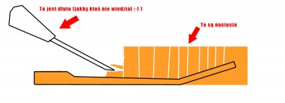

No to sobie wymyłliłem, że piłę ręcznę dalej pojadę... no tak. Ale dojłcia i tak nie ma, więc też nie bardzo. Więc opracowałem metodę - ponacinałem klocek i dłutkiem pojechałem. Nawet szybko poszło, ale jeszcze nie wiem jak będzie szło równanie tego co wyszarpałem (planuję użyę frezarki i szablonu). Metoda też taka sobie, - ile materiału się marnuję. Tym razem to była pewnie sosna i dwie deseczki merbau - ale jak będzie porzędny materiał to trochę szkoda.

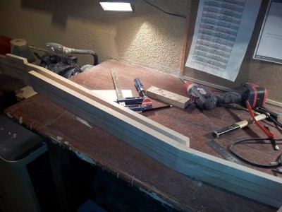

Ja poradziłem sobie z problemem marnowania materiału przy produkcji tego typu gryfu, wykonujęc dwa gryfy za jednym razem. :) Trzeba tylko zastosowaę ~25cm dłuższe dechy i można główki schowaę za piętkami gryfów. łrodkiem rozcięłem je frezarkę z długim frezem z obydwu stron.
Tak to wyględało po rozcięciu i wstępnej obróbce:
Czyli wyrzynarka i frezarka. A Jełli frezarka - Najdłuższy frez z łożyskiem jaki znalazłem (i który jedzie do mnie) ma 50mm. Esperal, przyszyw... ekhm przyczepiasz szablon z obu stron - i raz obrabiasz jednę połowę gryfu, a póęšłniej drugę tak?
