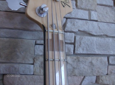

Nie dawno dostałem w prezencie gryf , zdjęcie poniżej , wszystko sprawnie działa , prostuje sie wysmienicie ale wizualnie wyglada to jak wyglada . Pytanie do lutników , co mozna z tym zrobię i czy opłaca sie pchac w to paluchy żeby wygladało to ładniej , gryf zapewne miał problem z okragła nakładka jaka serwuje teraz fender i ta nakladka wryła sie w podstrunnicę .
Prosze o konkretne porady .
Bidingi sa czarne a ten jeden kawałek to jesion , najprawdopodobniej chodziło o usztywnienie szyjki w tym miejscu zeby nie gieły ja zbytnio naciagniete struny , czy w tym wypadku Hebanowy biding zamiast tego jesionu ma sens ( czy warto to frezowaę ) ?

Moim zdaniem w tej gitarze kotwa prętu wybiła podstrunnicę w tym miejscu i pojawiło się pęknięcie równolegle do gryfu dochodzęce do siodełka. Dlatego też ktoł wkeił w tym miejscu kawałek drewna - możliwe ze pod spodem jest metalowe usztywnienie schowane pod drewno obok bo widziałem takie patenty. Trzeba spróbowaę to wyjęę (czy ten kawalek jest polakierowany?) i zobaczyc z czym mamy do czynienia pod spodem.
Jesli jest ok to faktycznie mozna wstawic jakis cieniutki marker, i daę przy samym siodełku mały kawałek klonu, ale klejenie raczej na pewno będzie mocno widoczne bo to jest jasne drewno. W każdym razie konstrukcja gryfu z tym miejscu jest mocno osłabiona.
Ja bym się skłaniał do tego, że wymieniany/naprawiany był pręt, który pękł na gwincie w miejscu metalowego ogranicznika /podkładki. Aby zrobię dostęp wyfrezowano okienko rewizyjne i poprzez nie dokonano naprawy.  Sędzęc po wielkołci tego okienka, to musiało się coś zrobię nie tak i usuwano materiał do momentu uzyskania zdrowego otoczenia.
Brakło drewna odpowiedniego i wstawiono to, co było pod rękę.
Binding nie spowoduje wzrostu sztywnołci gryfu, zatem jeżeli to Ci nie przeszkadza zostaw w spokoju ingerencję w dokonane naprawy, bo poza ewentualnym estetycznę korzyłcię nic nie zyskasz, a raczej stracisz, bo roboty przybędzie ,a wklejkę i tak będzie widaę. Jakił drobny dekor na wklejce w myłl propozycji mroku trochę by poprawił estetykę i przymaskował.
