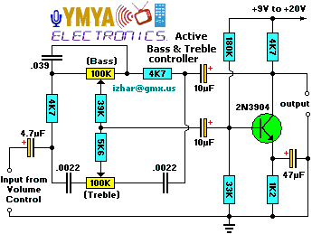

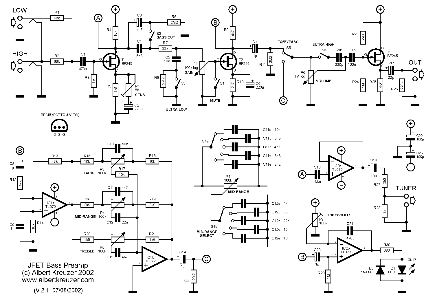

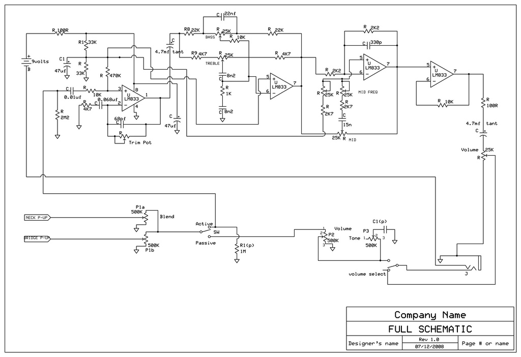

Kilka przetestowanych przez mnie aktywów do gitary basowej , od najprostszego do najbardziej skomplikownego

I jak to brzmi ? Z moich doswiadczen elektronika aktywna zwieksza bardzo mozliwosci regulacji (podbicie pasma) ale jakos zmniejsza dynamike. Brzmienie nie jest takie zywe jak w pasywach...

Bo nie może byc dynamiczne ,ograniczone jest to samym zasilaniem układu , no chyba żeby jako aktywnę zrobic na lampach wtedy było by ok , ale to nie mozlwe ze wzg na gabaryty . Ja tez nie jestem zwolennikiem aktywnych w basie czy gdziekolwiek .
Jak to brzmi ? To nie brzmi tylko koryguje to co brzmi ,osobiscie polecałbym to najprostsze rozwiazanie ,ale jak komus potrzeba bardziej inwazyjnej regulacji barwy to można skorzystac z dwóch pozostałych , do Slapa w sam raz .
Pierwszy układ to normalny regulator barwy tonu ze stopniem wzmacniajacym i ten polecam na poczatek .

Jakił schemat na nuwistorach? To ciekawe lampki są.Na 3 schemacie kiedyś pracowałem ale miał za duże szumy. Te scalaki nie są zbyt dobre. A jak po testach Kolegi.
