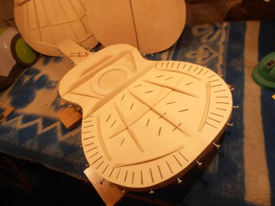

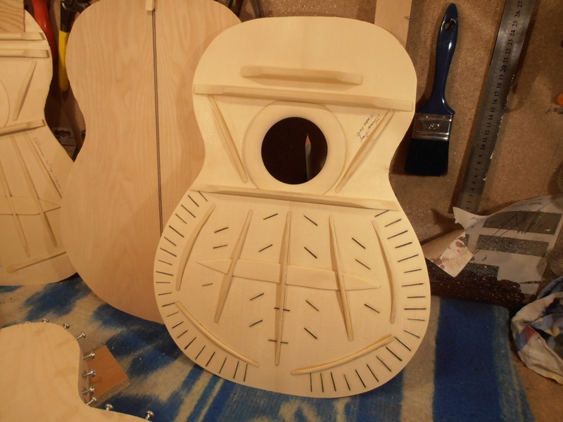

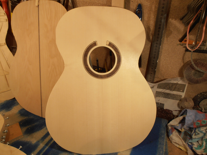

Obiecałem, to i niniejszym czynię...
Oto konstrukcja płyty wierzchniej gitary klasycznej z fotek , które zmiełciłem w temacie ,,klasyk krasnali ". W zasadzie identyczna konstrukcja różnięcę się tylko wyględem rozety wokół otworu rezonansowego. Brzegi płyty w częłci rezonansowej na styku z boczkami bardzo cienkie sięgajęce momentami 0,9 mm grubołci. Wewnętrzna płaszczyzna płyty aż do talii to ,, soczewka schodzęca z grubołcię w kierunku boczków promieniowo od miejsca strunocięgu. Matriał na płycie to łwierk istebiałski, belkowanie - drewno Samba, wzmocniena carbonowe z włókna IM 9.
Wzmocnienie pod rozetę to łwierk.
Oto kilka fotek:
Oto kilka fotek:

Fajnie , fajnie. A ja mam pytanie, czy w miejsce tych włókiem węglowych nie można wsadzię włókna szklanego? W sumie ich zadanie polega na spojeniu płyty na pewnej szerokołci i zabezpieczeniu przed rozwarstwieniem, ew. złamaniem. Sił poprzecznych z uwagi na kształt nie przenosi prawie żadnych, nie jest to bowiem "belka" jakę można znaleźć w gryfach. Nomeksu szkoda na to zużywaę, a włókna i owszem. Waga taka sama, sztywnołę szklanych większa, elastycznołę/sprężystołę porównywalna, spoiwo to samo, dostępnołę szklanego większa, cena niższa. Co na taki modus operandi nasz sympatyczny palisander, bo ja już sobie namotałem włókna szklanego sporo i to za darmo.

No tak... w zasadzie wzmocnię można wszystkim... tak jak z wszystkiego można wykonaę gitarę.... chodzi jednak o sprężystołę włókien i w tym cały skopuł. Otóż to co widzicie na fotkach to nie jest wiotka nię węglowa nasączona żywicę... To są sprężyste igły węglowe pozyskiwane z wysokomodułowych wędzisk wędkarskich... taka igiełka ma ok. 1 do 1,5 mm szerokołci i jest płaska i bardzo cienka. Natomiast sztywnołę jej jest taka , że bez problemu 5 cm odcink takiego włókna moge każdemu z Was wbię bez problemu w ciało niczym kolec z drutu sprężynowego. Jest też przy tym bardzo lekka...
Teraz Ryszard sam odpowiedz sobie jak się ma włókno szklane do tego co na fotkach...

poco pisze:Waga taka sama, sztywnołę szklanych większa, elastycznołę/sprężystołę porównywalna, spoiwo to samo, dostępnołę szklanego większa, cena niższa.
Ryszard.... niestety nie mogę się z Tobę zgodzię w tej kwestii. Waga wysokomodłuowego węgla jest duuuużo mniejsza niż włókna szklanego.
Sprężystołę niestety również... Węgiel jest dużo sztywniejszy. Przemysł wędkarski to potężny biznes i wykorzystywanie najnowszych włókien do budowy blanków wędzisk. Dził produkowane są już wędziska wyczynowe do skróconego zestawu które maja długołci 14, 5 metra , natomiast strzałkę ugięcia w poziomie na całej długołci w granicach 8 cm... Uwierz mi, że dził już nikt nie chcę braę do ręki wędzisk z włókna szklanego ze względu na jego wagę i brak sprężystołci. Wędziska są tego najlepszym przykładem i potężnym poligonem dołwiadczalnym.

A ja mam pytanie jak obrabiasz top by uzyskaę 0,9 mm? Wydaje mi się, że cyklinę. Tylko czy cały etap cyklinę czy też strug jeżeli tak to jaki? Bo z prostym ostrzem trzeba by ustawiaę pod kętem przy krawędziach gdzie grubołę opada do 0,9. Ja walczę z narzędziami strug za tępe ostrze i dłuta też - doprowadzony do stanu cholery poczytałem i zakupiłem odpowiednie ostrzałki do noży i cykliny. Teraz do mnie jadę i będę gotów na jakęł sensowniejszę pracę z drewnem.
