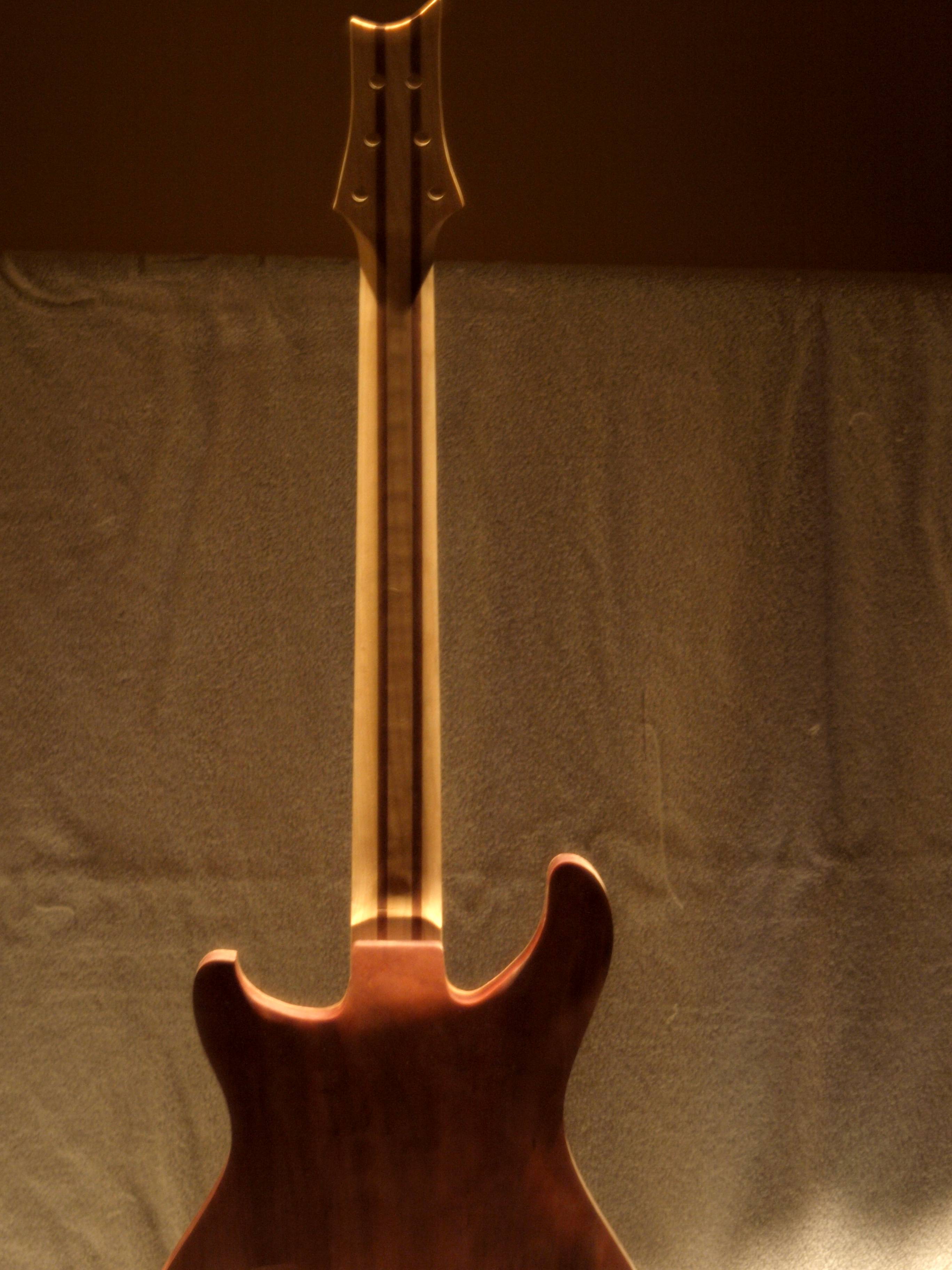

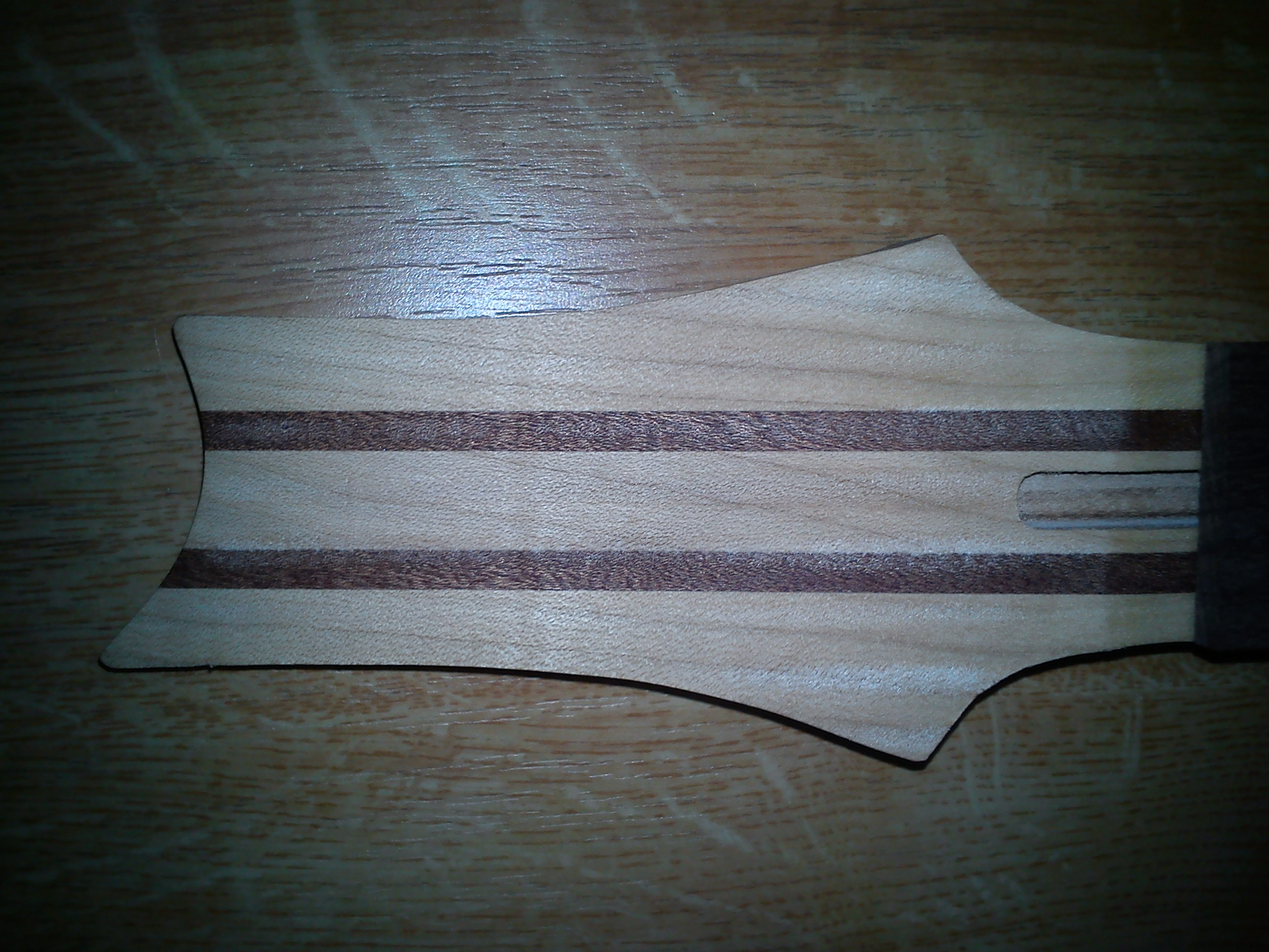

Witam kolegów.

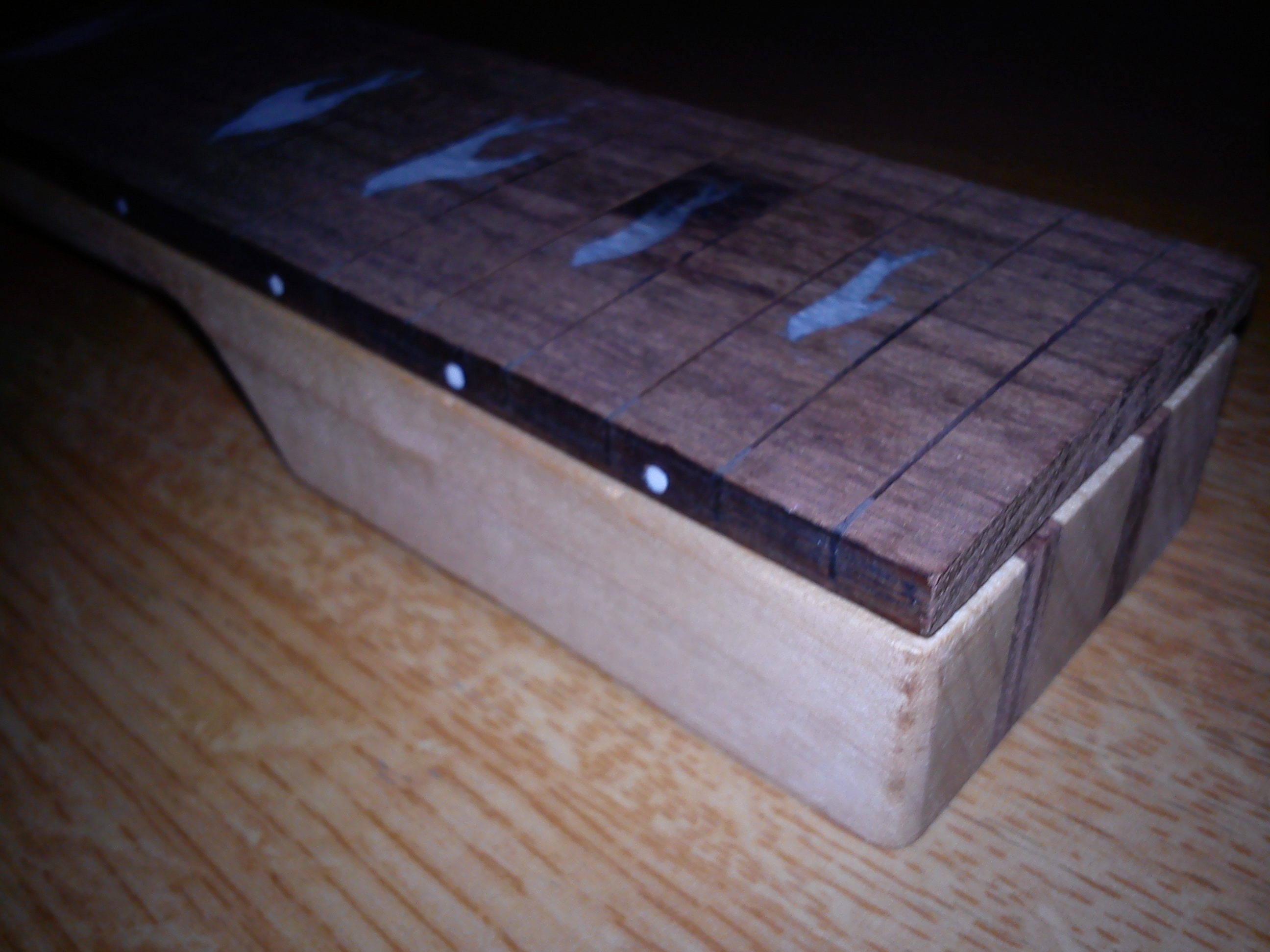

Postanowiłem podzielię się zdjęciami z pierwszych etapów budowy mojej gitary.

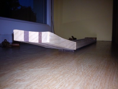

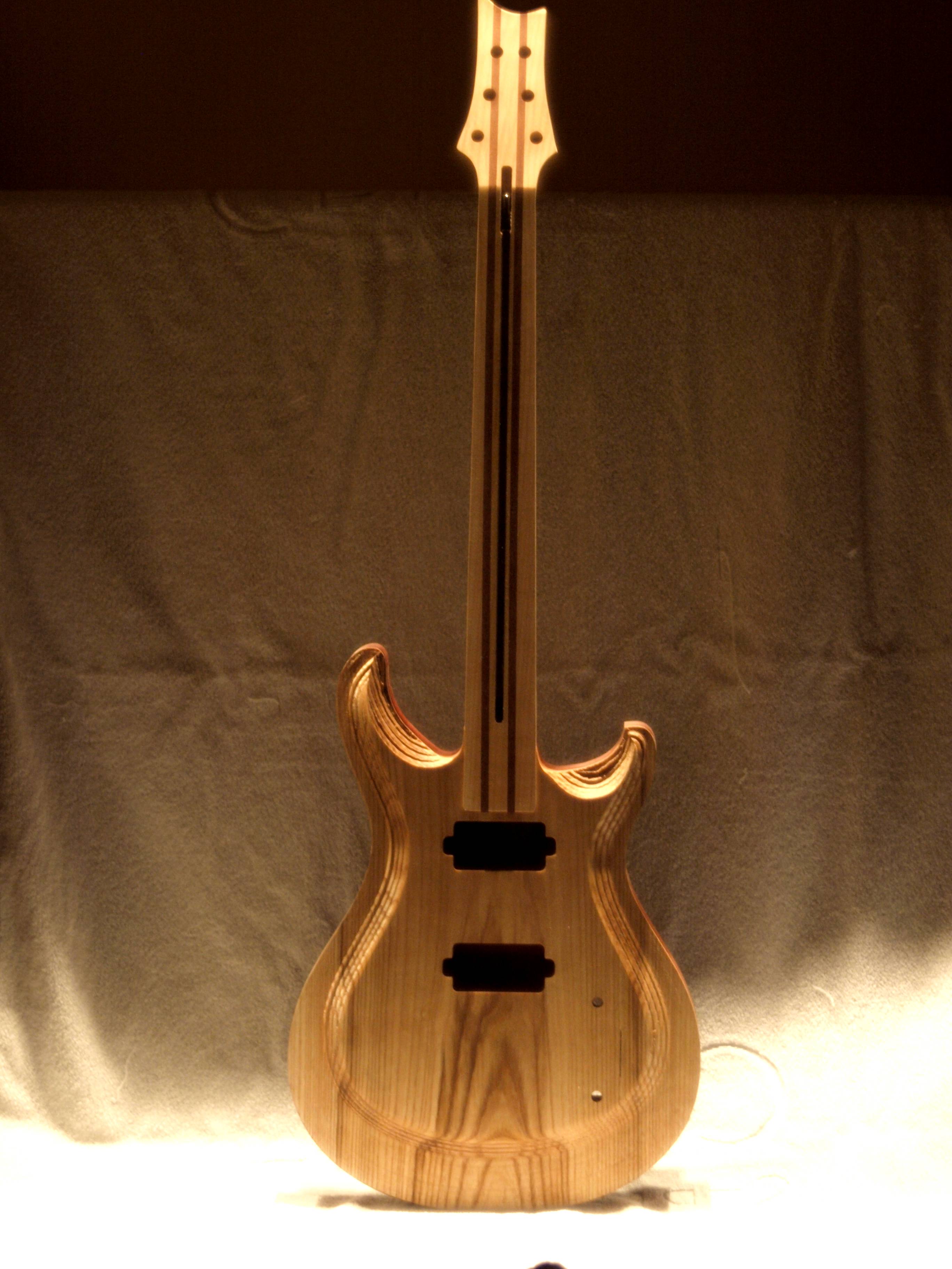

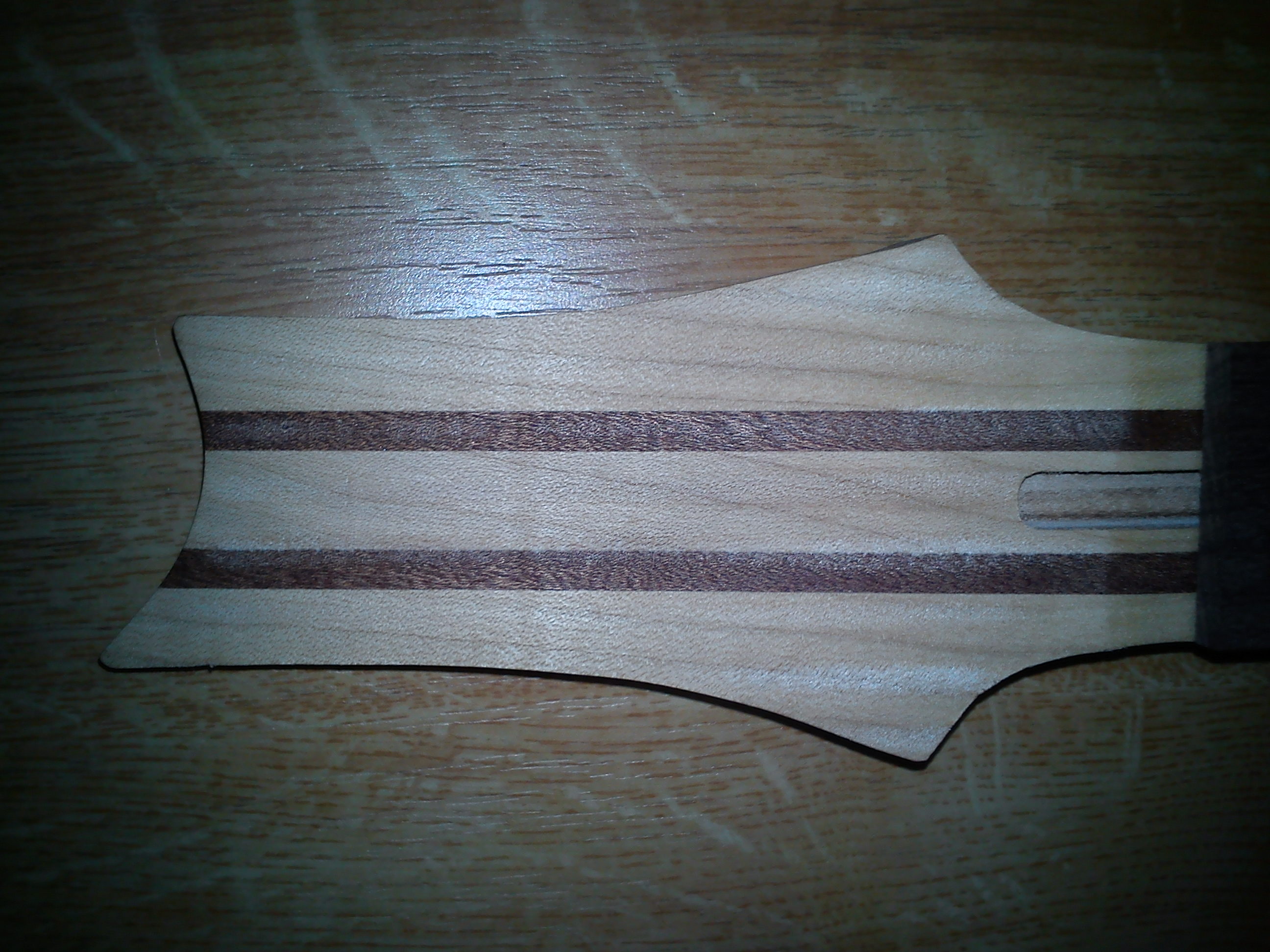

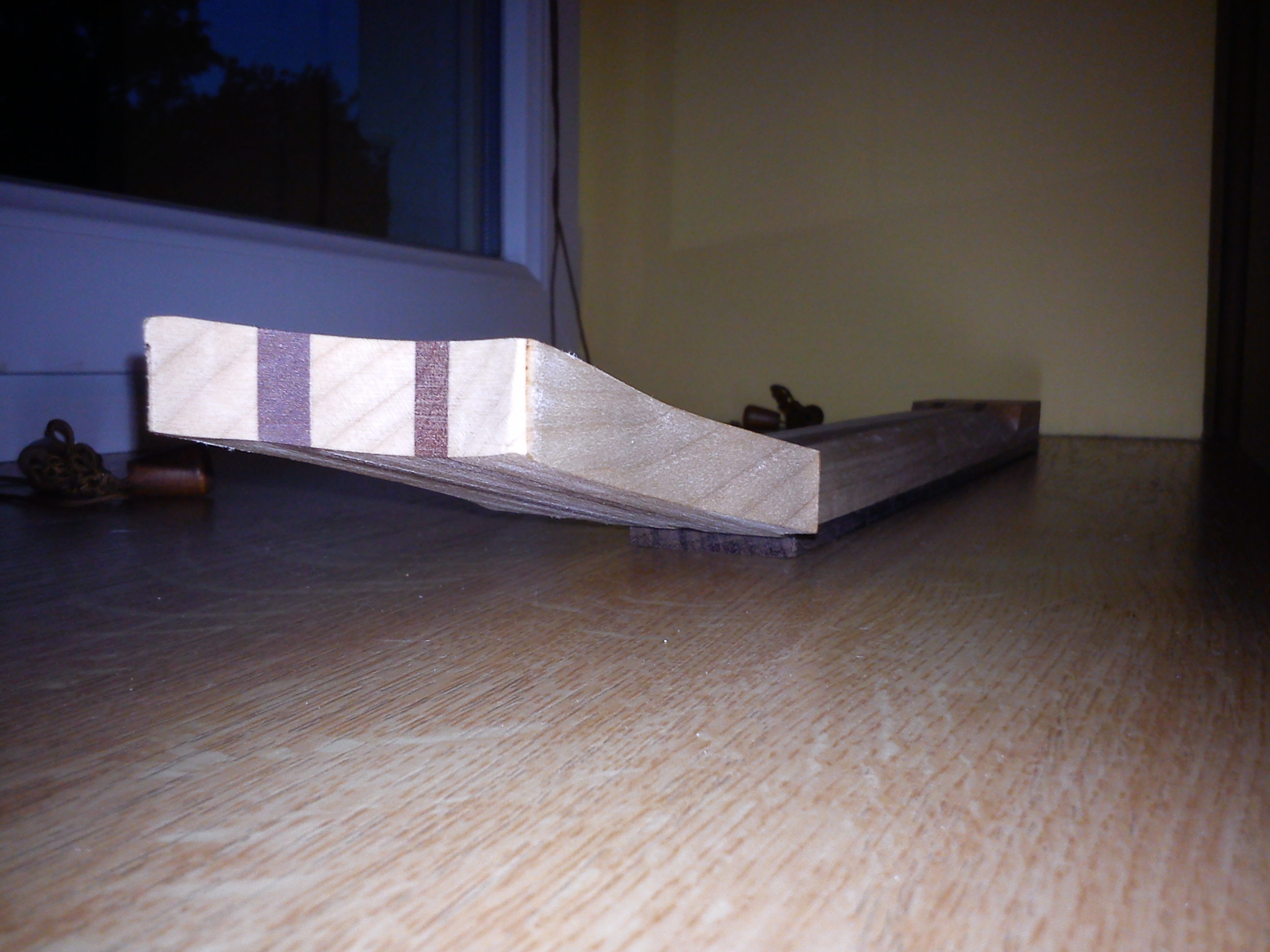

Gryf wykonany z klony, przekładany mahoniem, główka ma przypominaę PRS i jest odchylona.

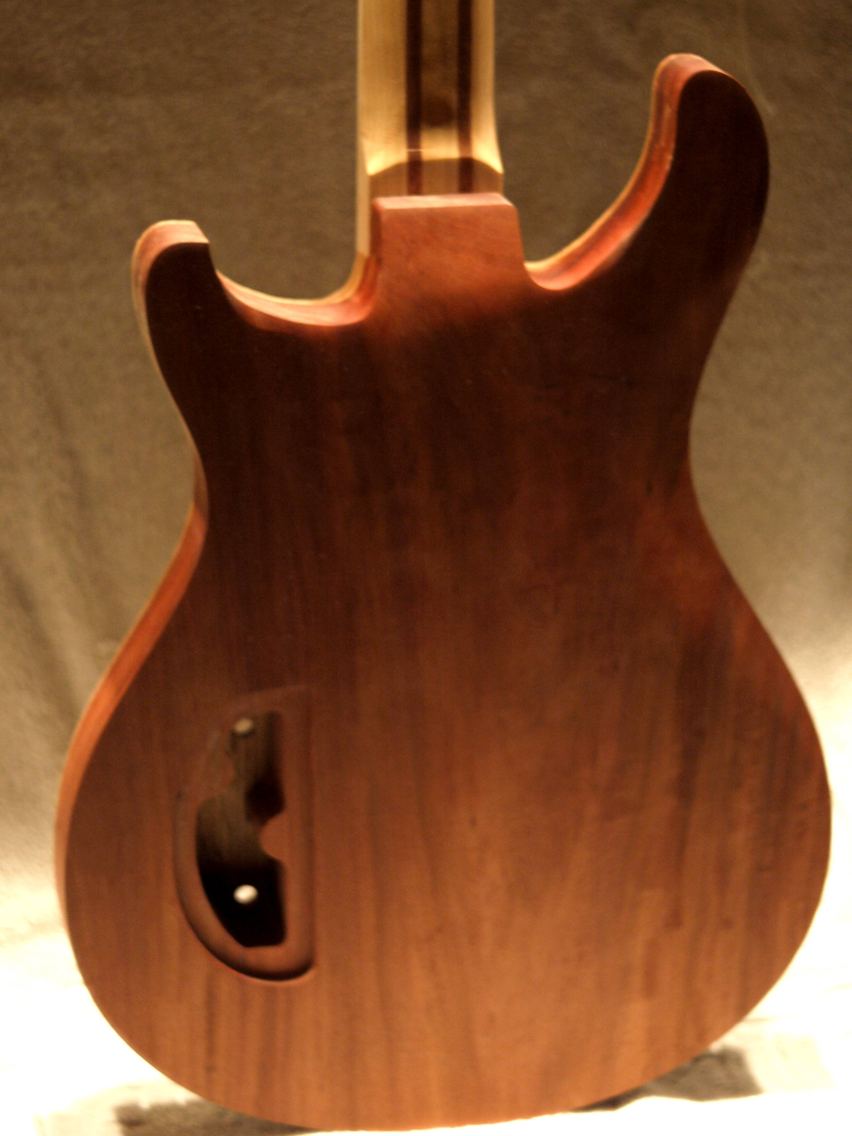

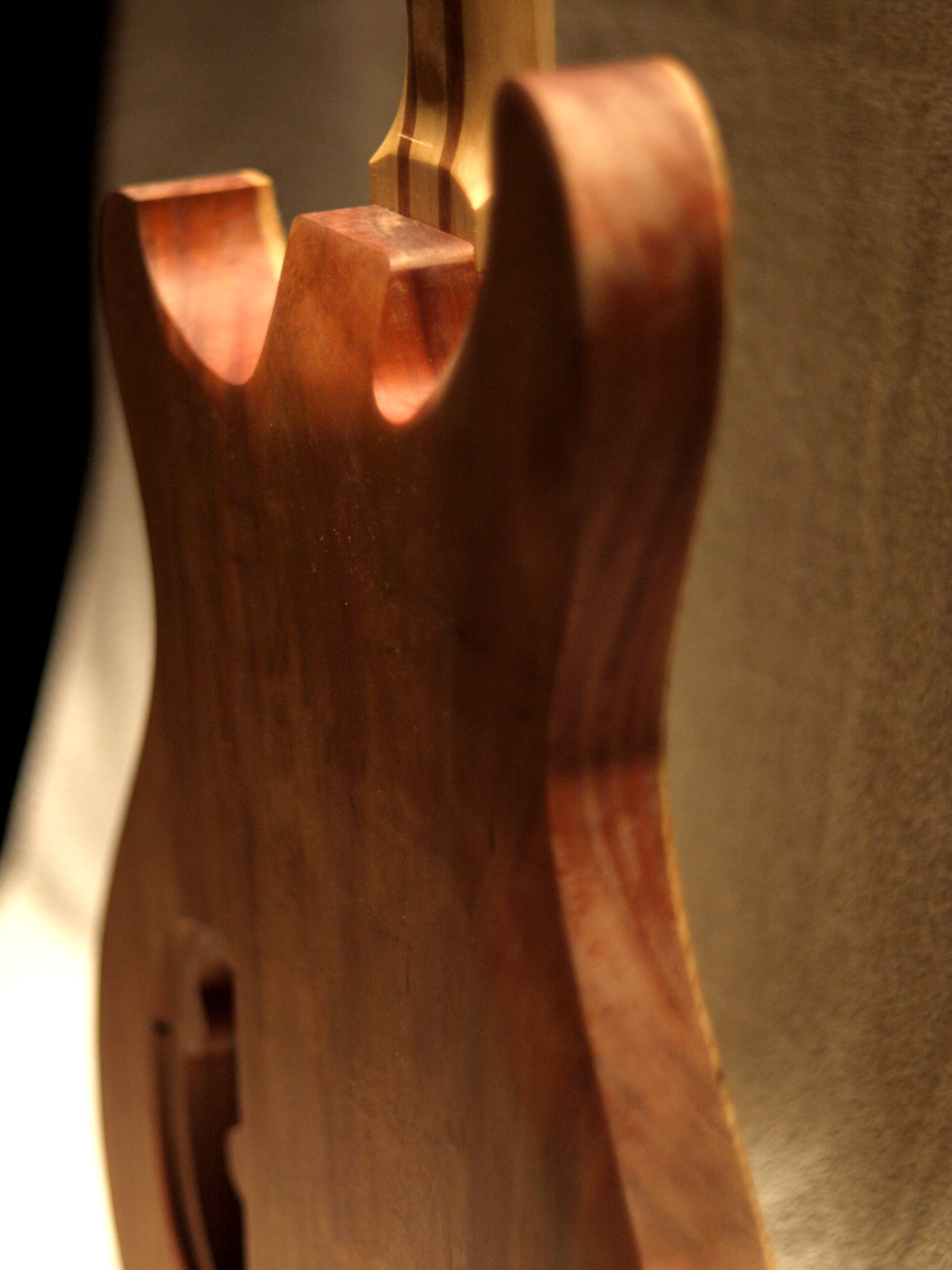

Korpus wykonany z jesionu oraz mahoniu, miejsce łęczenia obu gatunków drewna przykryje binding. Korpus stylizowany na PRS, z tym, że nie jest wklejany jak w oryginale, lecz mocowany na łruby.

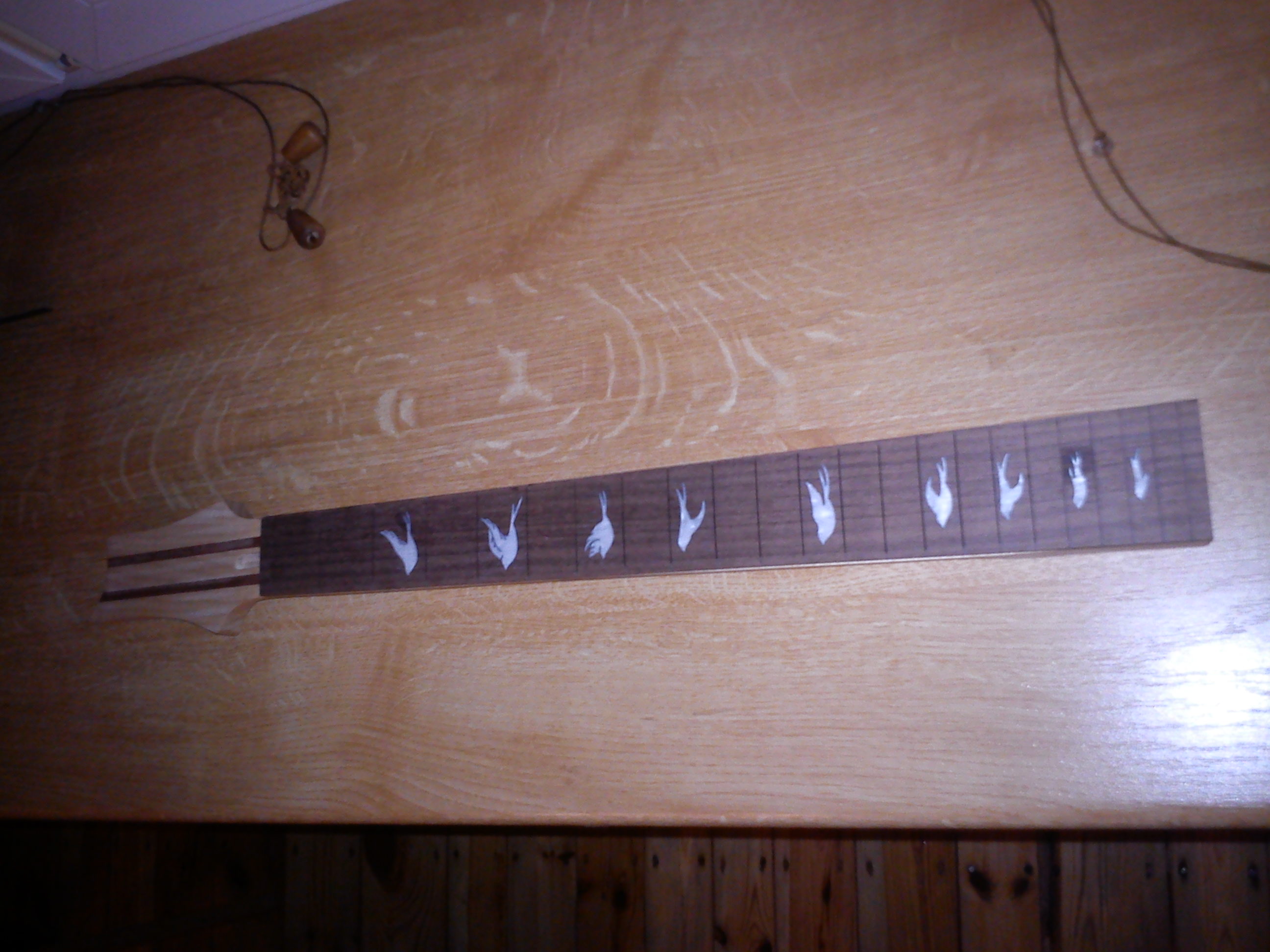

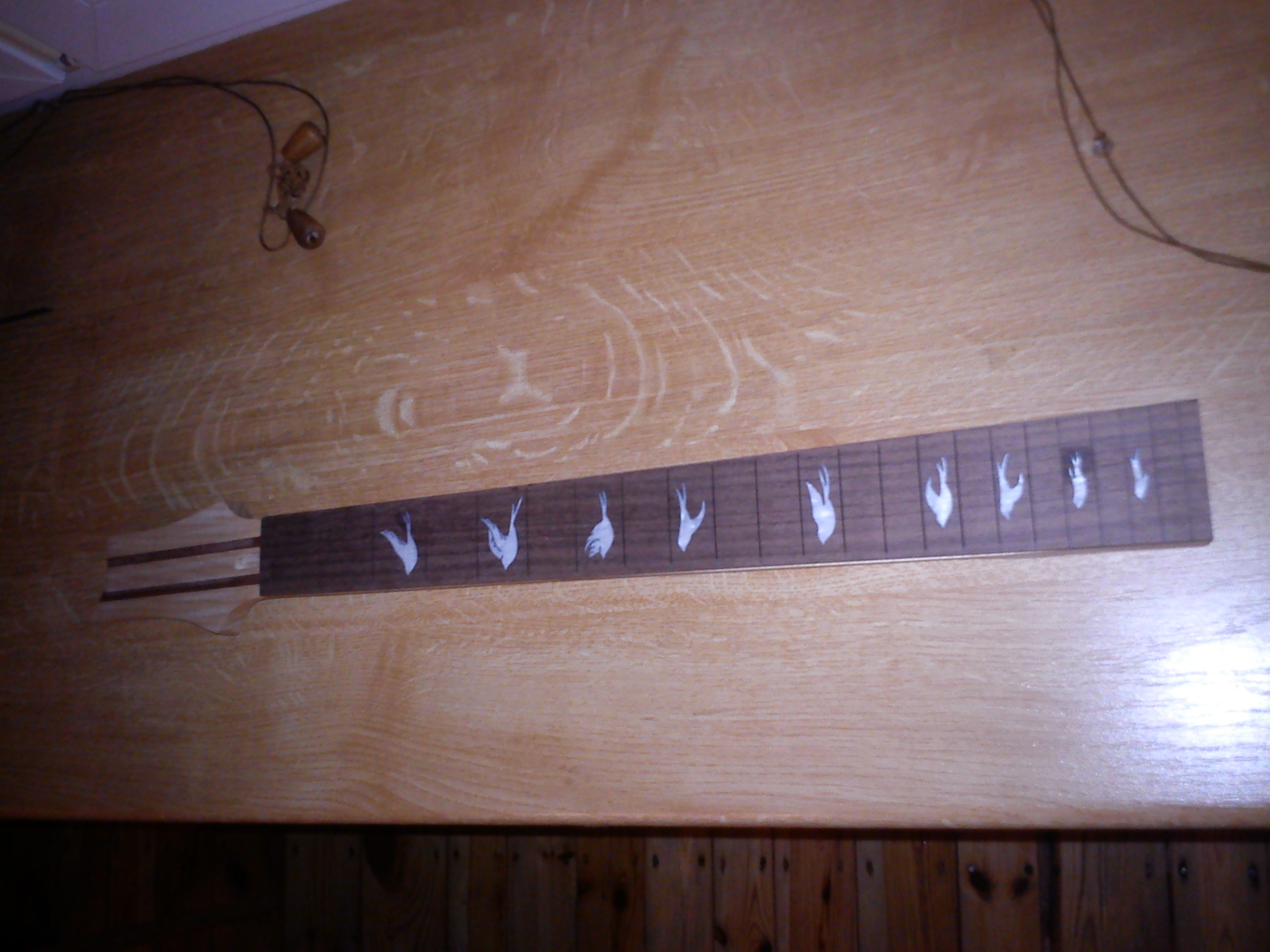

Podstrunnicę zakupiłem na stronie "gitar project", gdyż z wykonaniem markerów bym sobie pewnie nie poradził.
Mostek Schaller, stały, gdyż nie używam wajchy, więc bez sensu montowaę mostek ruchomy.

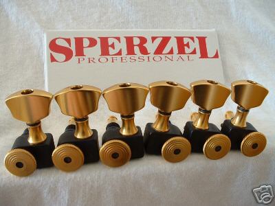

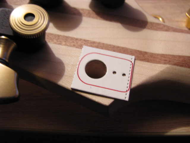

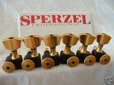

Obecnie czekam na dostawę kluczy- Sperzel Trim Lock, postanowiłem zamówię na Ebay, gdyż są tałsze niż w Polsce, i czas realizacji zamówienia jest krótszy.
Pozostaje kwestia wyboru przetworników, gdyż im więcej czytam i się zastanawiam tym bardziej się waham.

Z Allegro nic wspólnego nie mam. Byę może osoba, która wykonywała mi frezowanie(gdyż nie mam w domu odpowiednich maszyn do obróbki) wystawia swoje prace na sprzedaż, lecz to tylko moja teoria.
Co do koloru to top będzie transparentnie czerwony, tak aby słoje ładnie uwidocznię. Mahoł będzie tylko pokryty lakierem bezbarwnym. Całołę osprzętu będzie złota.

Klucze są już w drodze do mnie.

W kraju znalazłem takie klucze za 319 zł . plus przesyłka, jednak okres oczekiwania to 30 dni.
Cena z Ebay to 284 zł, wraz z przesyłkę, dodatkowo za 10 dolarów wzięłem zaczepy paska jak na fotce.

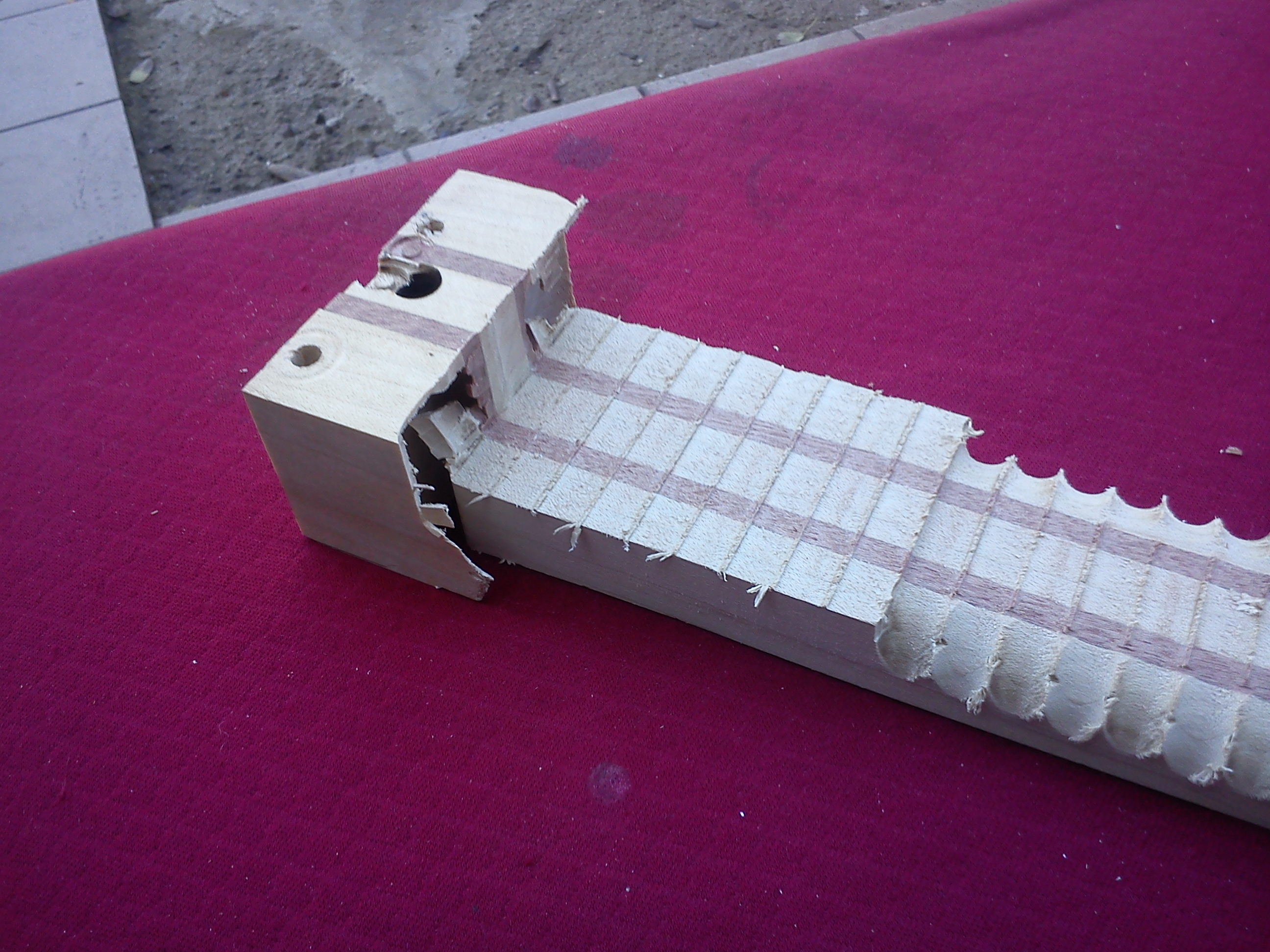

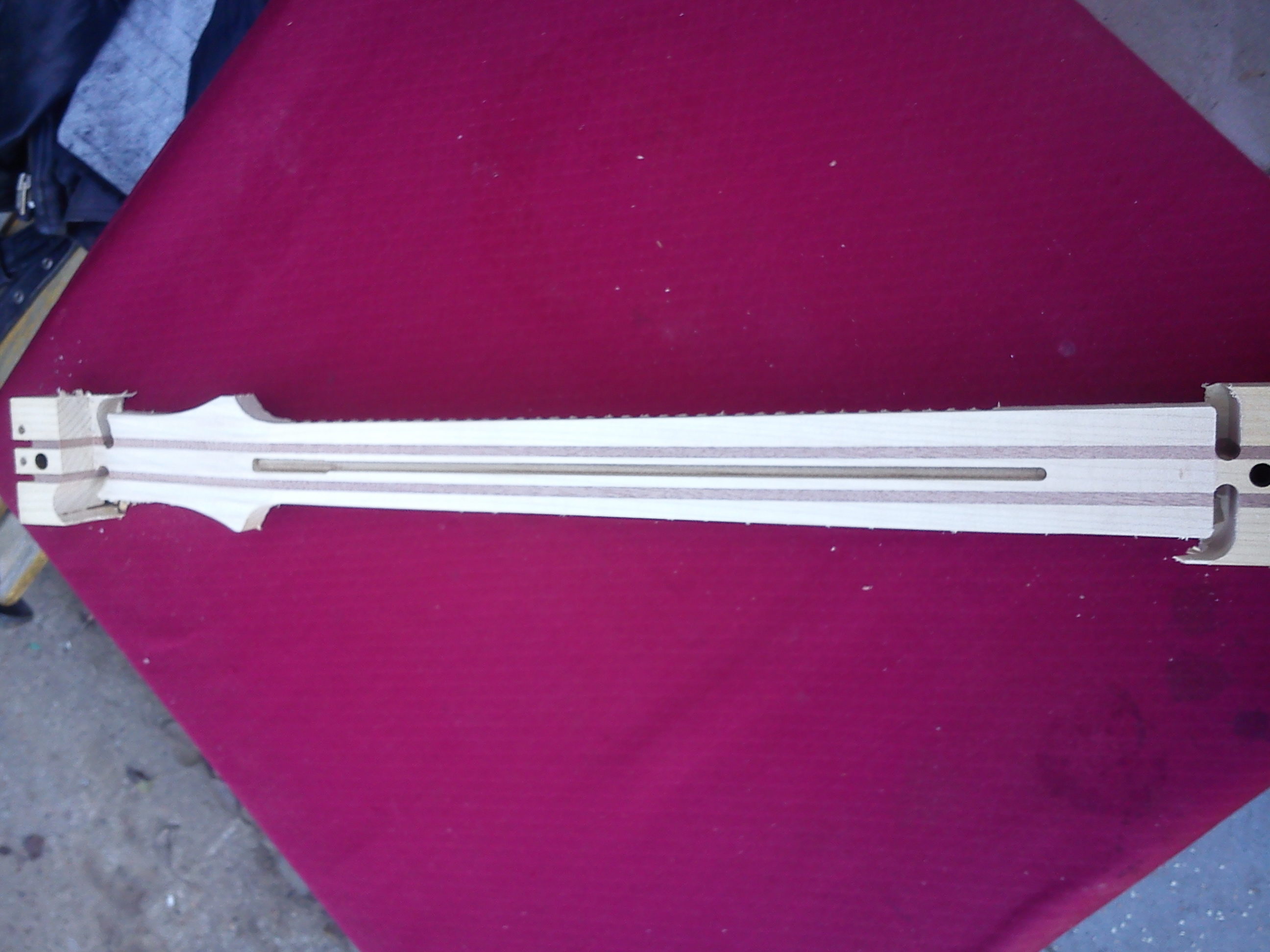

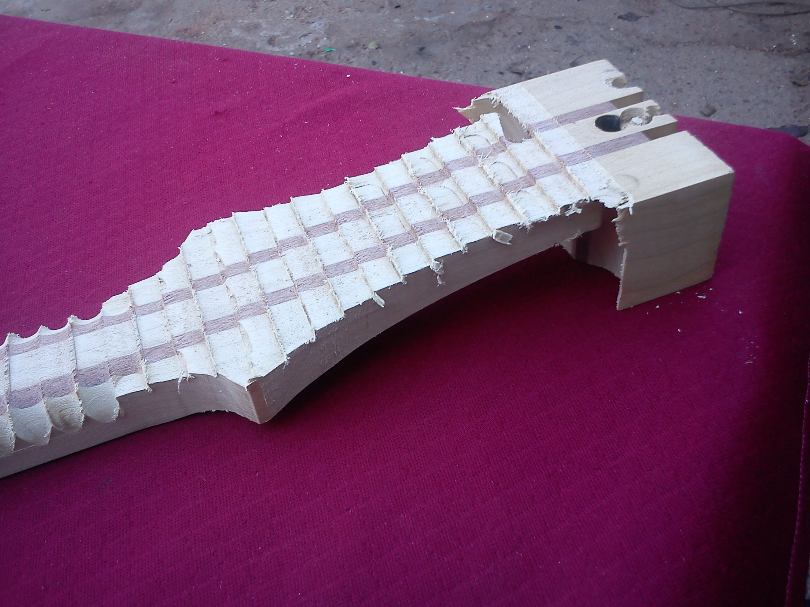

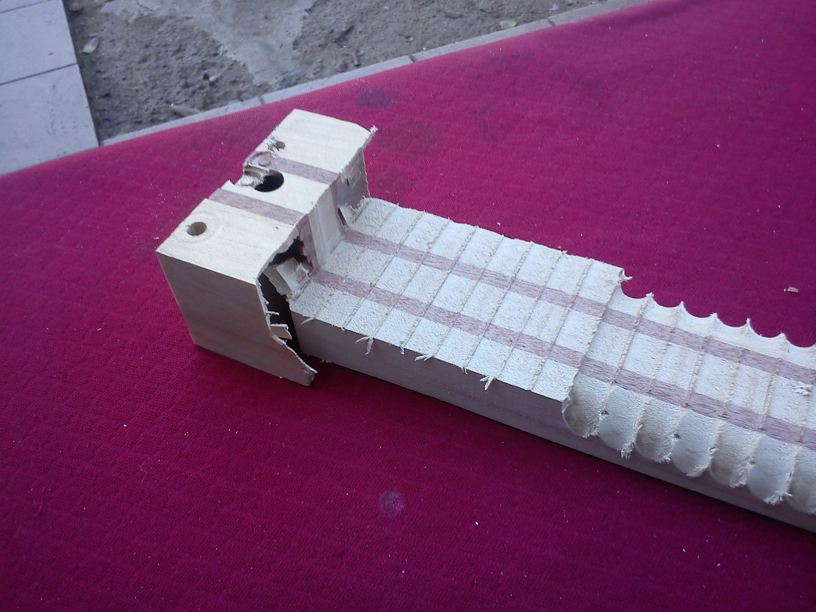

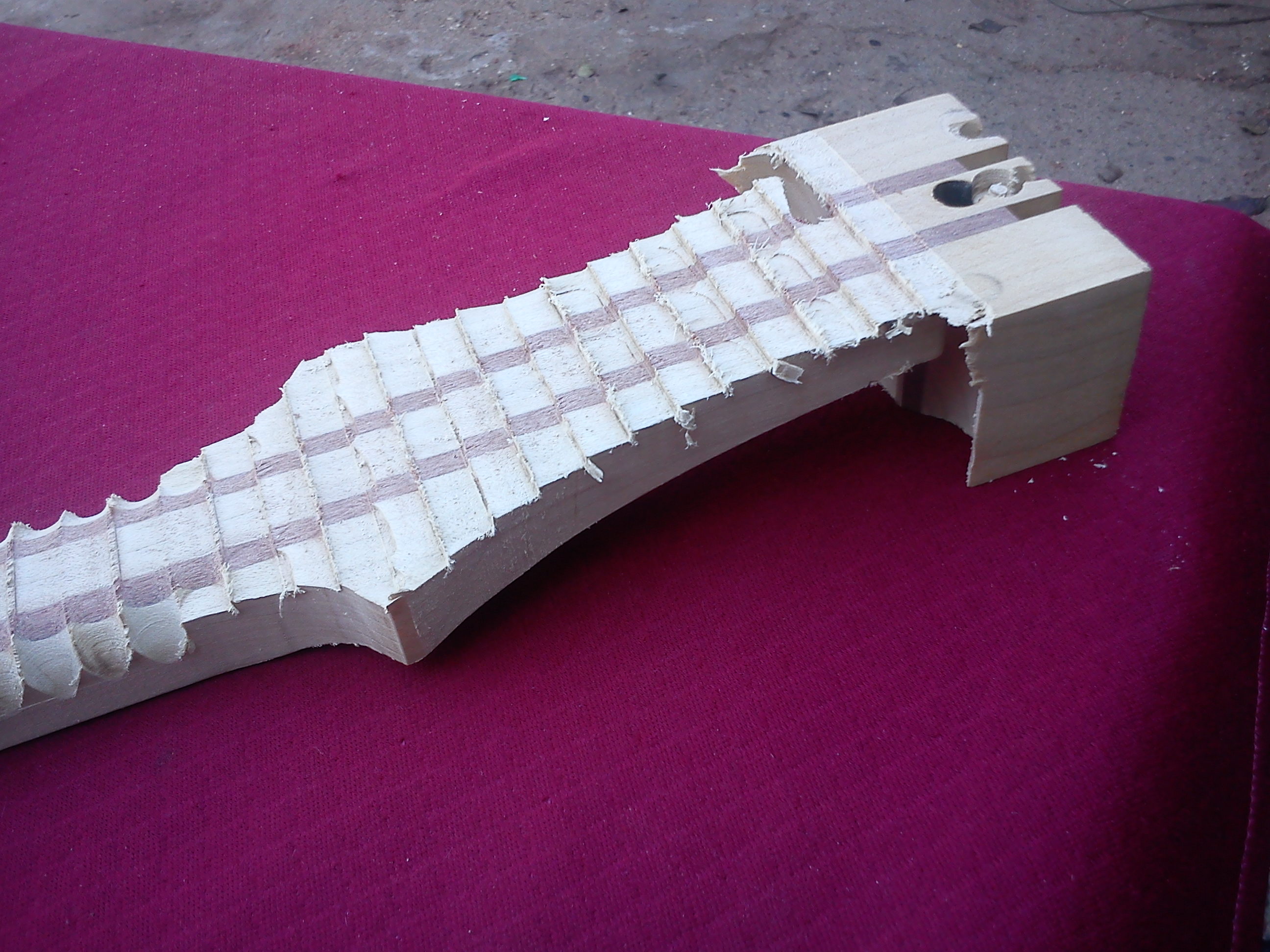

To cnc to jakał masakra.
Mógł gołę zagęłcię przeloty o 100%, miał był do wyrównania o wiele mniej, i do kołcowych przelotów używa się freza kulistego. Zbierasz wtedy materiał z góry a nie równasz do dołu. Ponadto frezem płaskim (jak to jest zrobione robi się wcięcia w materiale.
Ja tez korzystam z freza płaskiego, ale daję zagłębienie w kolejnym przelocie 40% a nie tak jak tu 100%.
Ja bym taka usługę reklamował.
Widaę że gołę poleciał na czas
Zobacz powierzchnię po frezie płaskim z zagłębieniem 30%
i porównaj do swojej
ps. namawiam - jełli zlecacie usługę wymagajcie jakołci wykonania
diadem
Posty: 114
Lokalizacja: Podlasie
Witam
W kwestii jakołci wykonania to muszę sprecyzowaę, iż wyrób kołcowy został przedstawiony na zdjęciach z góry, zdjęcia z dołu to zdjęcia, które otrzymywałem sukcesywnie w trakcie trwania procesu obróbki. Ponieważ efekt wykołczeniowy jest zgodny z moimi oczekiwaniami nie łmiem pouczaę wykonawcy jakę drogę ma iłę do osięgnięcia zamierzonego celu. Ja muszę to tylko przeszlifowaę na wyjłciowo i wybarwię według własnego uznania.
Rozumiem, to nieco zmienia cały układ :lol:
Znaczy zdjęcia nie ułożone chronologicznie.

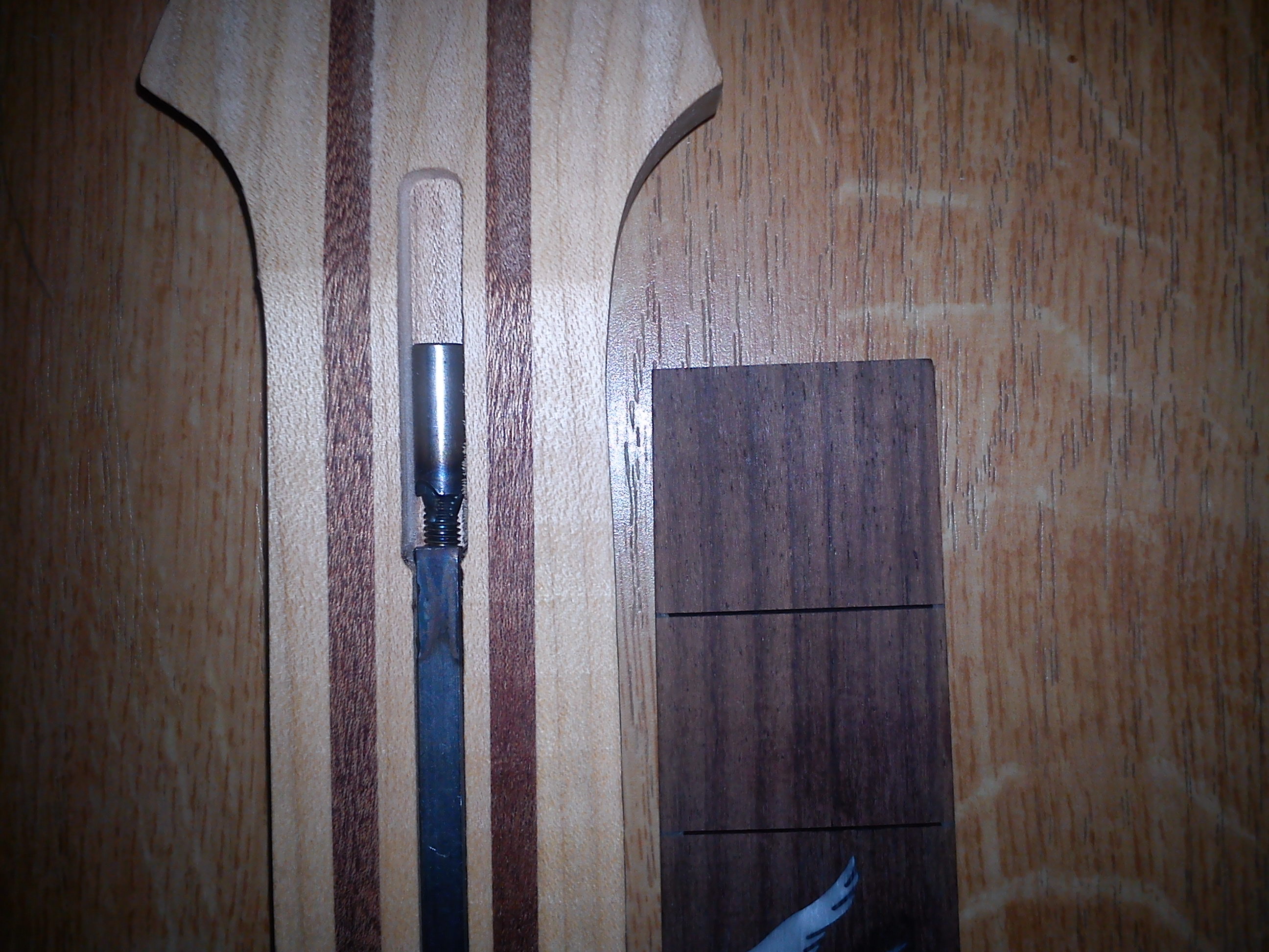

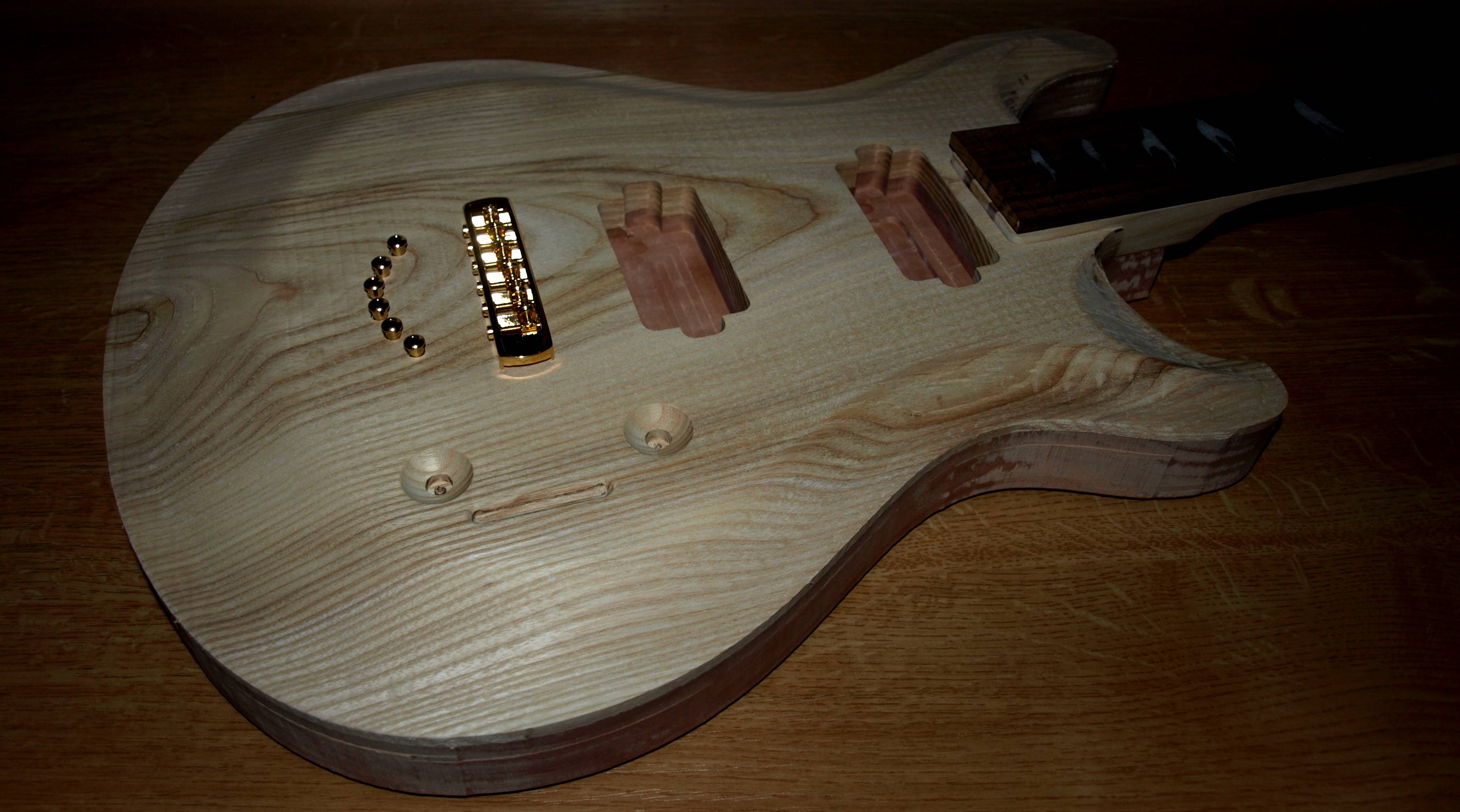

Nadszedł wreszcie czas na doklejenie bindingu. Przestudiowałem lekturę na forum, sfrezowałem gryf, przygotowałem materiał z ABS, łcięłem kant 90 stopni, aby lepiej pasował, więc pozostaje wkleię. I tu mam pytanie- ponieważ w domu mam 2 kleje tj. Patex Classic(kontaktowy) oraz Ansercoll Pu-falco (poliuretanowy)- który z nich polecicie do przyklejenia, a może każdy z nich odpada?
diadem
Posty: 114

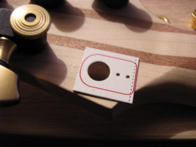

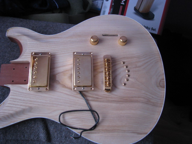

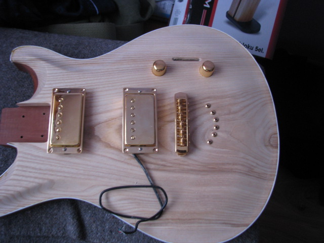

Nadszedł czas na przymiarki osprzętu...
Kurcze.. ale łliczne to będzie. Jasny top, mahoł i złoty osprzęt... mniam mniam.. jak będzie jeszcze tak graę to w ogóle.. łał..
