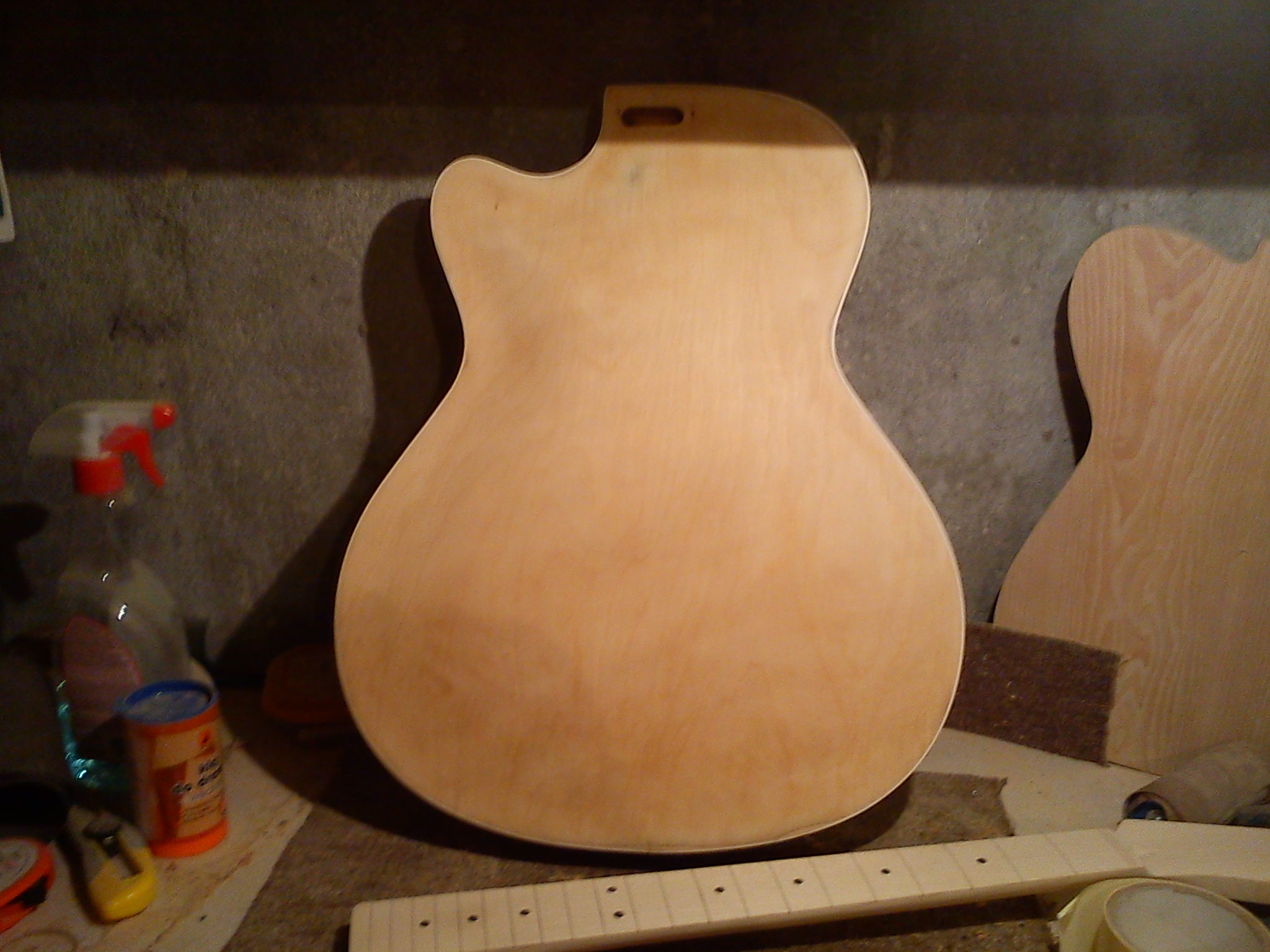

Nie dawno zakupiłem tanio Defila jazz akustyka ponieważ od zawsze podobaję mi się gitary z takimi pudłami i chciałem taka mieę do działkowego i ogniskowego plumkania. W przerwie pomiędzy kolejnymi pracami zwięzanymi z Tele zaczałem dłubaę. Oględziny wypadły bardzo dobrze. Pudło jest w super stanie, wręcz nawet idealnym można by powiedzieę. Nic nie pęka, nic się nie odkleja. Gryf jest ok ale i tak będzie nowy. Plany: nowy gryf z mahoniu, podstrunnica, mostek (TOM na podkładce dewnianej) i strunocięg (pomysł mi Popik podsunęł) wykonam z merbau lub jeszcze lepiej z pięknego babmusa, który kupię w castoramie.
Dzisiaj zdarłem cyklinę jednę strone pudła. Z poczętku miałem w planie daę jakęł bejcę lub sunburst, ale jak zobaczyłem tę jasna płyę to muszę przemyłleę sprawe, bo może zostawię tak i tylko pocięgnę lakierem. z mahoniowym gryfem i osprzętem z bambusa bedzie chyba odjazdowo ;)
A tak to na razie wyględa:

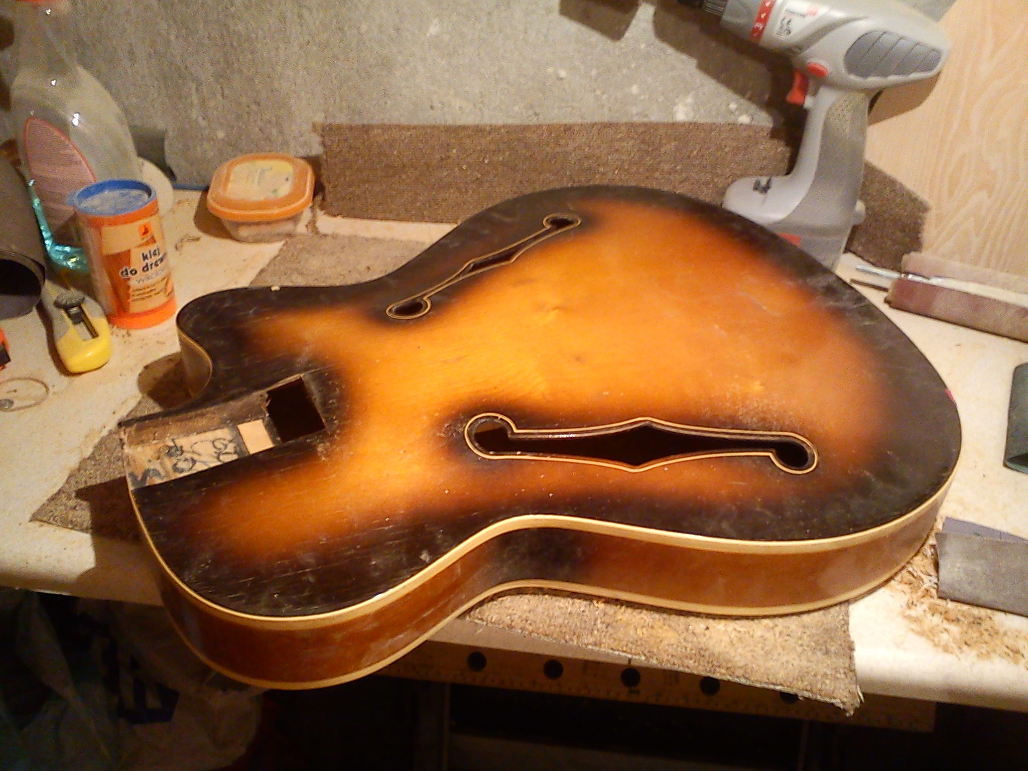

Posty: 2961

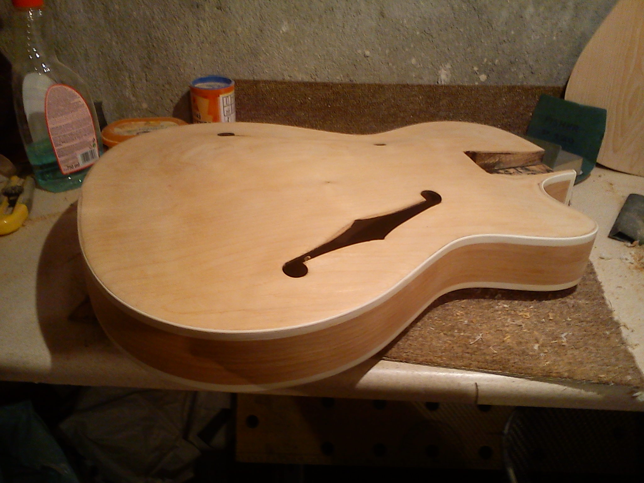

Tak.. na przykład za mocno przytartej płyty bo komuł w fabryce sie za mocno przycisnęło. Dzisiaj zjechałem do kołca lakier (ręk nie czuję) i takie cuda mi się pokazały na wierzchniej płycie w okolicach efów oraz mocowania gryfu. na szczęłcie nie są aż tak duże i chyba jednak nie będe nic bejcował bo tak mi się to jasne drewno podoba... będzie polakierowany vintage ;) trudno.

Miałem podobnie. W niektórych miejscach pierwsza warstwa sklejki zeszlifowała mi się do zera. Musiałem zabejcowaę na ciemno, żeby to pokryę. A z rękami się nie dziwię, diabelski lakier! ;-) Ja miałem palce do krwi poprzecierane:
Posty: 2961
Użyłbył cykliny to by było łatwiej bo naprawdę dobrze to bierze, ale wysiłek i tak jest. Ja sobie sklejki nie zeszlifowałem bo robiłem delikatnie cyklina. Musiała byę już na etapie budowy przetarta dlatego zalakierowali sunburst-em.
Ja podgrzewałem lakier i schodził bardzo ładnie

Co do lakieru to nie jest to żaden poliester, bo takiego nie używano w Defilu nigdy. Jest to klasyczny PRLowski lakier nitrocelulozowy i twardy to się zgadza. Brzmienie tego Jazza jest nie grosze od tego typu gitar ze łwiata, jego wiek tylko dodaje mu smaku.
