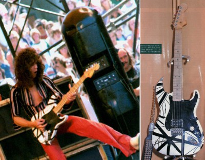

Frankenstrat
Eddie Van Halen â?? najlepszy gitarzysta włród lutników.
Nie można na tym forum pominęę takiego wynalazku jak Frankenstrat.
Nie Frankenstein, a FrankenSTRAT. Nazwa trafia w samo sedno. Jak niektórzy uważaję najbrzydsza gitara na łwiecie â?łFrankenstrat.
Jest to projekt â??lutniczyâ?? Eddiego Van Halena.
Zaczęło się to wszystko w 1975 roku. Eddie kupił Jesionowy korpus typu stratocaster za 50$ i używany gryf za 80$, pierwszy gryf miał palisandrowę podstrunnice. Eddie w tym gryfie wymienił progi "Włożyłem je przy pomocy jakiegoł szlonego kleju" (Crazy Glue). W miejscu przetwornika pod mostkiem Eddie wydzióbał dłutem szersze gniazdo aby zamontowaę Humbucker. Na poczętku był to PAF z Gibsona 335 z 1961 roku. W miarę upływu lat ten przetwornik był wymieniany na inne.
Deska została pomalowana sprayem akrylowym na czarno.
Zamontowano normalne Vintage tremolo i maszykni Scheller.
Podczas jednej z tras koncertowych złamał się gryf i został wymieniony na pierwszy lepszy jaki nawinęł się pod rękę. Drugi gryf miał główkę vintage stratocaster i klonowę podstrunnice. Eddie okleił czarnę deskę tałmę izolacyjnę i kolejny raz prysnę sprayem, tym razem białym. Czarnę maskownicę wykonał samodzielnie z kawałka plastiku.
Zostały zamontowane uchwyty do paska â?łw deskę zostały wkręcone kolucha do mocowania łałcucha jako uchwyty do paska, a pasek mocowało się na karabiłczykach.
Na główce najpierw napisał Gibson ale póęšłniej postanowił go jednak zamalowaę.

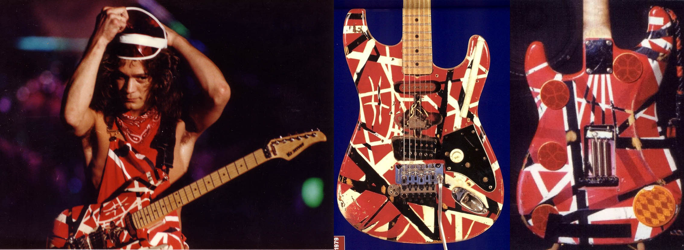

Pózniej jeszcze raz wymieniony został gryf na oryginalny Charvel z blokadę strun.
Podczas trzeciej ewolucji w desce został zamontowany pierwszy prototyp mostka Floyd-Rose, deska przy pomocy tałmy i spraya ponownie zmieniła kolor tym razem na czerwony i została z tyłu przyozdobiona łwiatełkami odblaskowymi z roweru. W tym czasie 1979 Eddie został nowę twarzę Kramera i Frankenstrat został wyposażony w nowy gryf Kramera z blokadę strun.
Zostały również zamontowane nowe uchwyty do paska, ale że po poprzednich zostały wielkie dziury nowe wywiercono obok. Została wymieniona maskownica â?łco prawda jest jej tylko kawałek ale jest trójwarstwowa. Gitara od poczętku miała tylko regulacje głołnołci.
