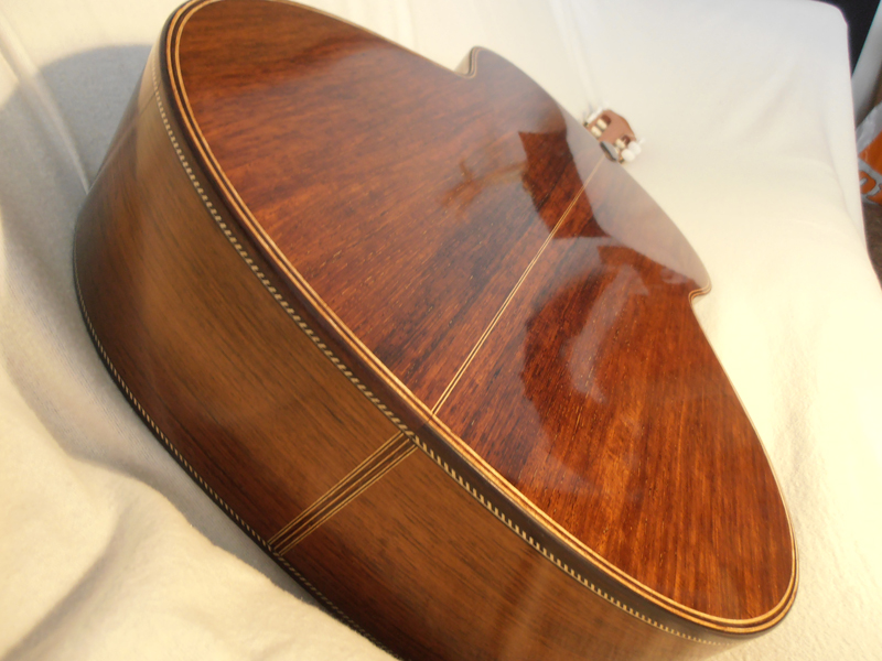

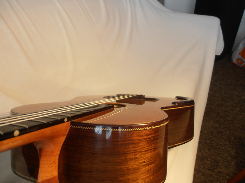

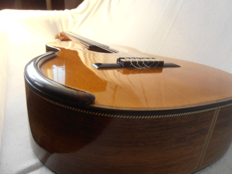

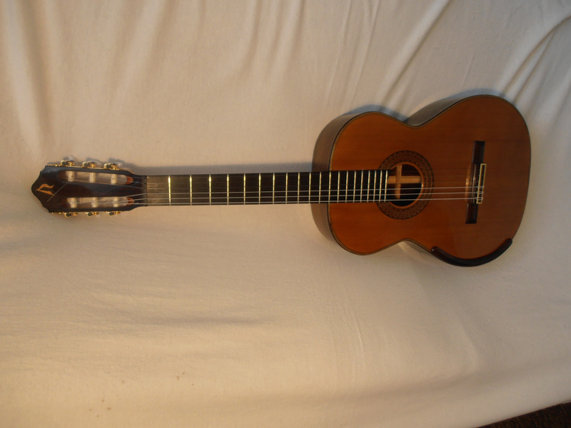

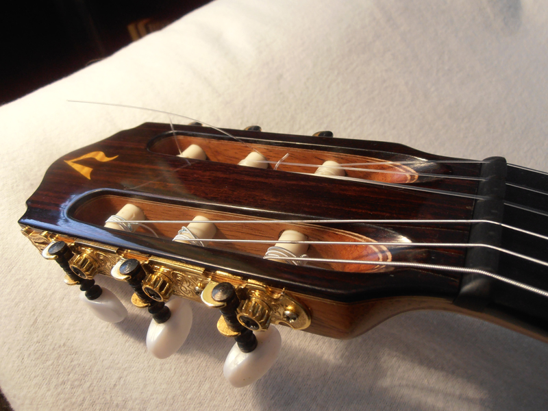

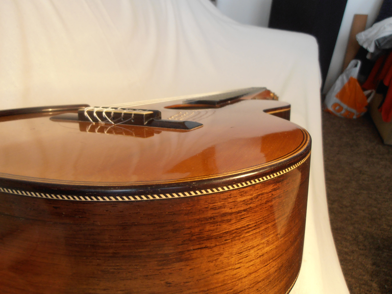

Nowa gitara z mojej pracowni. Na wstepie od razu informuje, że popełniłem malę profanację instrumentu zakladajęc dołę tania i ,, budżetowę " mechanikę ( klucze) do instrumentu wysokiej klasy. Mechanika manufakturowa , ktora będzie docelowo dotrze dopiero za trzy tygodnie... wiec aby rozegraę ja nieco do tego czasu założyłem co miałem pd rękę... Krótki opis instrumentu. Tył oraz boki- palisander madagaskar. Gryf- cedr honduras, podstrunnica- heban afrykałski, mostek - palisander indyjski, podłokietnik- palisander indyjski. Płyta wierzchnia to typ hybrydy drewna cedrowego najwyższej gradacji z włóknem węglowym. Nie mylię z płytę typu duble top z nomexem. Tutaj wzmocnienia carbonowe są tylko na brzegach płyty na łęczeniu jej z boczkami. W tym miejscu włęsnie płyta też jest najciełsza dzięki czemu jej zawieszenie drewniano-carbonowe działa niczym membrana głołnika. Gitara dzieki temu zachowuje też szlachetnłę drewnianego brzmienia czego nie można powiedzieę o niektórych gitarach z płytę duble top , ktore brzmia nieco ,,plasikowo''. całołę konstrukcji instrumentu poklejona jest naturalnym klejem kostnym, natomiast wykończenie wykonano w naturalnej politurze szelakowej . Plyta wierzchnia w wysokim połysku politury szelakowej z kolorem rustykalnym - vintage.
Niżej kilak fotek instrumentu:

Dodam jeszcze, że menzura ( skala) instrumentu to 650 mm oraz to, że strunnik mostka oraz siodełko wykonano z litego włókna węglowego - carbonfibre.
Instrument czysto klasyczny także w wyględzie... bez zbytnich zdobieł aby pasował do garnituru oraz fraka.

Nie no piękna jest :shock: ten binding rzuca na kolana . Palisander a robisz też akustyki ?
Nie kręcę mnie klasyki, ale to co mnie rusza w Twoich gitarach, to główka... coś niesamowitego.

Shopik - co Cie tak rusza w tych główkach które robię przy gitarach....? Dla mnie każda pozytywna jak i negatywna uwaga jest bardzo cenna.

To chyba już Twój wyróżnik. Ciemna nakładka, a pod nię kilka warstw... Ale przede wszystkim piękna nakładka na samej górze. Wyględa... nie wiem, jak czekoladka - aż chciałoby się ugryęšłę. (dotknęę nie, bo szkoda paluchami papraę). Nie wiem, ale dziwnie miłe skojarzenia się pojawiaję u mnie. Może to jakieł zboczenie :-)

Więc koledzy maję ,,kulinarne " skojarzenia.... Dla mnie główka klasyka ma byc przede wszystkim jak stopa kobiety. Nie za duża, kształtna i zgrabna... no i oczywiłcie perfekcyjnie wykołczona tak, że nic tylko całowaę...hehehehe.....

Mnie absolutnie powala wykończenie. Każde naturalne włókienko wyeksponowane. Może kiedyś opanuję takę technikę...a przydałaby się do moich staroci :)
