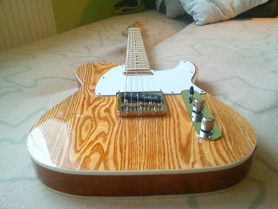

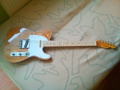

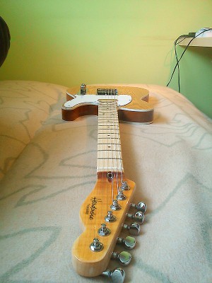

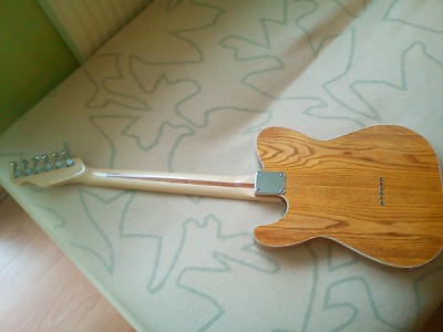

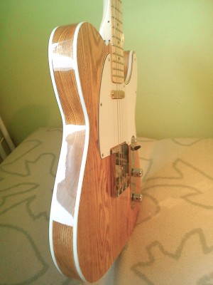

Z ogromnę ale to ogromnę przyjemnołcię prezentuje gitarę wykonanę przeze mnie.
Trochę się wzorowałem na Fender Custom Shop Albert Collins Telecaster, ale jest w tej gitarze trochę moich modyfikacji ja chociażby regulacja na główce, profil gryfu zrobiony pode mnie, wybarwienie itp.
Specyfikacja:
korpus - jesion sklejony z dwóch kawałków
gryf - jednoczęłciowy, klonowy z wklejkę merbau, truss vintage
menzura - standardowa telecastera, 21 progów
progi - jumbo
mostek - wilkinson vintage
siodełko - kołę
przetworniki - budżetowe firmy wilkinson
elektronika - przełęcznik, potencjometry itp - fender

Piękna robota :-D Zwłaszcza korpus. Mam nadzieję, że mój jesion też będzie wyględał równie efektownie jak już dojdę do kołca budowy. Napis na główce to pewnie kalkomania? Daje się na nię lakier jeszcze czy jest na wierzchu?
Posty: 2960
To kalkomania na ciepło. Daje się lakier na nię.

Piękny. Jesion ładnie wylazł spod lakieru :)

łwietnie to drewko wyględa! Gratulacje! Jest duma nie?!

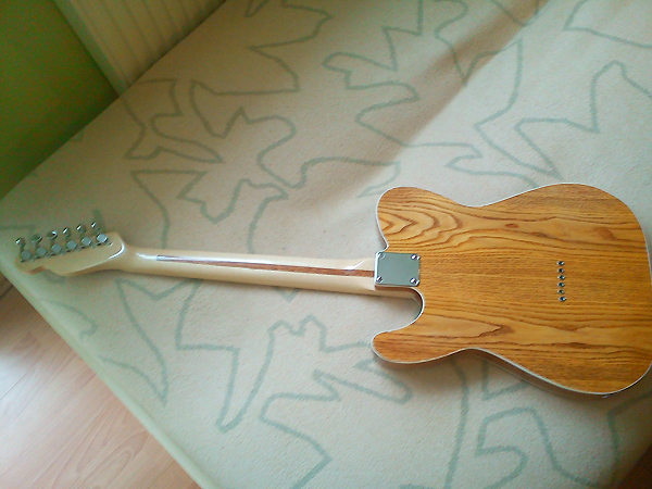

btw, ale przy wierceniu otworów na strunki przez korpus, to ręka zadrżała co? No chyba, że zdjęcia przekłamuję :-)

shopiK pisze:tw, ale przy wierceniu otworów na strunki przez korpus, to ręka zadrżała co?
Stojak do wiertarki stary i nie wchodził zawsze idealnie pionowo ot co...
Pod mostem jest równo w rzędzie a pod spodem wychodził z lekkim przesunięciem czasem.
Nauczka na zał ;)
