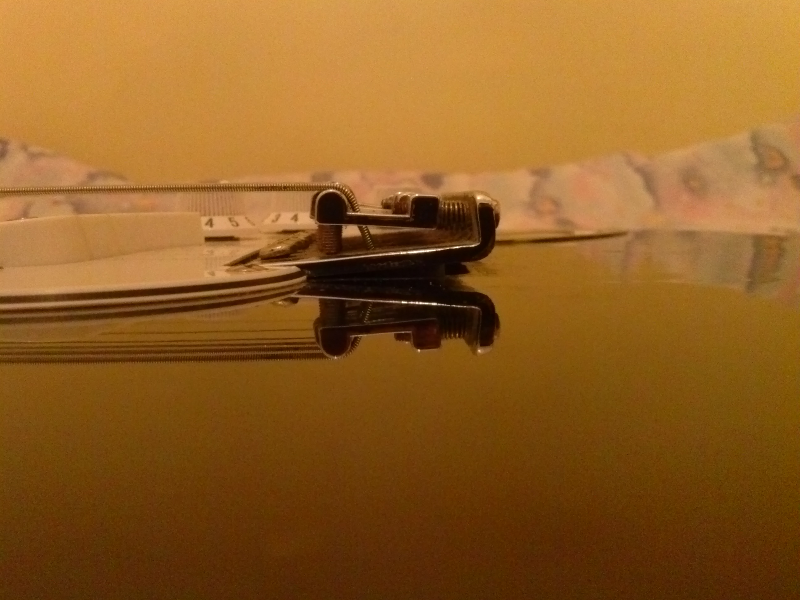

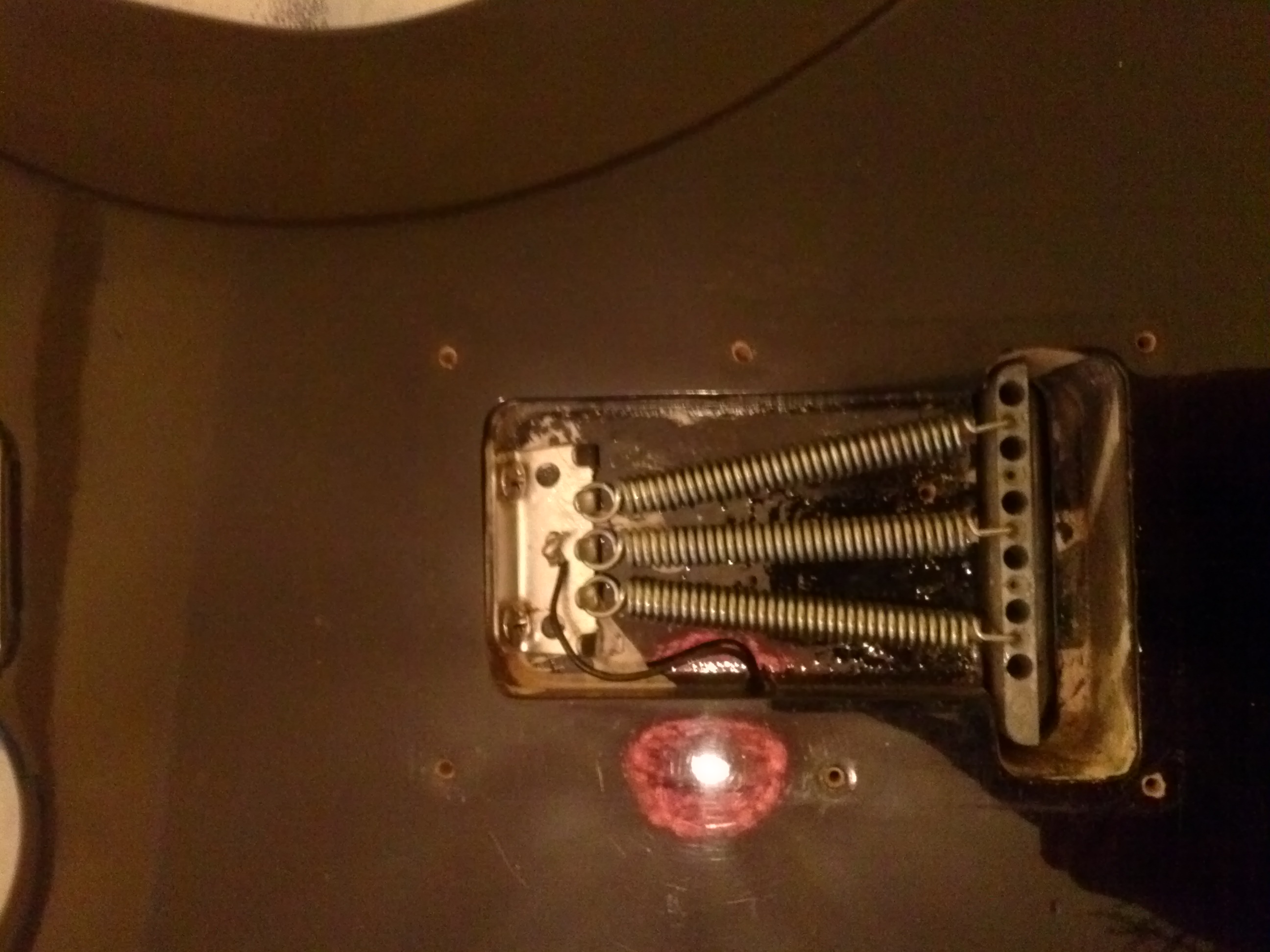

Dostałem do zdiagnozowania i zrobienia stratocastera. Jakił Marquis made in china ale powiem wam,ze bardzo przyjemne i dobrze brzmięce wiosełko. Klient chce abym pogłębił kieszeł gryfu bo skołczyła się regulacja na mostku a akcja jest taka,ze już niżej zejłę nie można, a wyżej przez brak łrubek podniełę się nie da. Zanim cokolwiek zrobię wolę się skonsultowaę z wami, bo nie mam pewnołci czy pogłębianie kieszeni to jest dobra myłl. Mostek to tradycyjny (jednostronny?) ruchomy mostek jak w stratach. W tej chwili jego pozycja jest taka jak na zdjęciach i nie wydaje mi się, zeby była prawidłowa. On chyba powinien leżeę płasko nieprawdaż i tylko ruch wajchę w jednę stronę? Myłlę,ze moze to jest powód maksymalnego podniesienia wózków mostka, bo gosc sobie chce wajchowaę w dwie strony. Co radzicie w tym przypadku zrobię. Dodam,ze przyjemnie sie gra, nie rozstraja się no i akcja bardzo niska i wygodna bez brzęczenia.

Ja mam podobny problem jednak u mnie mostek leży płasko wózki max w gorę a i tak struny biję po progach.
tutaj widzę że sprężyny są na maxa naprężone a nie mogę ucięgnęę strun i mostek w górze więc może sprawdęšłnajpierw dokładajęc 1 czy 2 sprężyny lub wymieł na nowe. może to w jakił sposób pomoże
Natomiast ja też się zastanawiam czy lepiej ruszaę gniazdo czy stopę?

Co do tremolo - łmiesznie to wyględa, bo na pierwszym zdjęciu jest maksymalnie wychylone w lewo, co sugerowałoby maksymalny nacięg, natomiast z drugiego by wynikało, że jest wychylony w drugę stronę.
Tak jest, czy po prostu zdjęcie w innym momencie zrobione?
W oryginalnych Fenderach ustawiaję mostek koło 3mm od dechy żeby można wajchowaę delikatnie też drugę stronę, a co zrobi użytkownik póęšłniej to jego sprawa. Jak ktoł się przestraja to zjedzie z mostkiem do dechy.
No i właśnie, po co coś zmieniaę? ;-)

Makowy pisze:Co do tremolo - łmiesznie to wyględa, bo na pierwszym zdjęciu jest maksymalnie wychylone w lewo, co sugerowałoby maksymalny nacięg, natomiast z drugiego by wynikało, że jest wychylony w drugę stronę.
To tylko kwestia kęta zrobienia zdjęcia. Jest tak jak rzech napisał.
