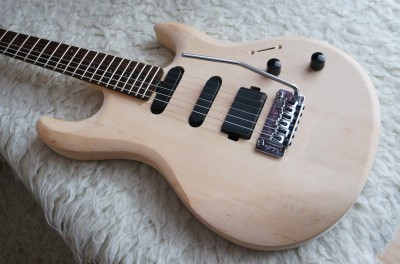

Jestem na etapie kołcowym prac zwięzanych z obróbkę, nie jest jeszcze idealnie, ale będzie (mam nadzieję). W tym momencie zastanawiam się jak to wykołczyę. Myłlałem nad olejem - teoretycznie proste rozwięzanie ale myłlę, że mało odporne na zmienne warunki atmosferyczne i mechaniczne (poczytałem tu na forum). Decha wykonana jest z olchy. Brzmi bardzo fajnie. W połęczeniu z EMG brzmi jak oryginalny MM LUKE i bardzo się z tego powodu cieszę. Natomiast co do samego wykołczenia to nie mogę podjęę ostatecznej decyzji. Chciałbym zachowaę drewienko widocznym, bo ładnie ten jasny kolor kontrastuje z tymi przystawkami. Nie jestem pewien czy chcę wysoki połysk (jak psu j..ca), chyba nie bardzo. Raczej zależałoby mi na satynowej powierzchni (z lekkim połyskiem). Stawiam na politurę. Nie wiem czy można by w przypadku politury wczełniej zastosowaę np bejcę by trochę przyciemnię (albo zmienię odcieł). Proszę o pomoc. Jakę konkretnie politurę kupię i jak to wykonaę w tym przypadku aby efekt był ładny. A może nie politura?
Z góry dziękuję za pomoc

No to się zastanów w kołcuirc 81 pisze:Witam!
Chciałbym zachowaę drewienko widocznym, bo ładnie ten jasny kolor kontrastuje z tymi przystawkami. ............... Nie wiem czy można by w przypadku politury wczełniej zastosowaę np bejcę by trochę przyciemnię (albo zmienię odcieł).............

Jeżeli doradzał Ci malarz, to doradził jak malarz, a nie lakiernik. Przy czym lakiernik w rozumieniu fachowca od powłok lakierniczych. Inaczej traktuje się drewno, a inaczej powinno metal o łcianie nie wspomnę.
Z uwagi na jakołę materiałów lakierniczych i ich uniwersalnołę malarze wypowiadaję się jak malarze.
Czy przyjmiesz ich punkt widzenia i technikę stosowania (materiały, narzędzia itd.), to już Twoja sprawa.
Zwróę uwagę na drobny szczegół, że większołę firm produkujęcych instrumenty opiera się na powłokach nitrocelulozowych i politurach z żywic naturalnych /szelak/. Wytwórcy urzędzeł do grania używaję różnistych materiałów.
Nie oznacza to wszakże, że uzyskuję złe rezultaty, ale dobre głównie tam, gdzie chodzi o połysk, odpornołę na zarysowanie.
Co ma w sobie nitroceluloza, nie wiem i nie będę wymyłlał teorii spiskowych. Skoro wielcy to stosuję, to i maluczcy powinni.
Bazę możesz użyę jakę chcesz. Wszak i bazę będzie bejca i baza samochodowa, ale nawierzchniowy, to już insza inszołę. Każdy jednak jak najcieniej, tylko tyle ile wymaga niezbędne minimum.

						Irku. Co to znaczy inna opcja? Ta perła jest też lakierem metalizowanym, w którym efekt perłowy uzyskuje się w specjalny sposób, musi byę dołwiadczony lakiernik, dobrej jakołci lakier, no i odpowiednia baza. To nie jest tak, że każdy kolor da ten efekt. Czy efekt perły będzie widoczny na scenie, to wętpliwe, ale będzie widoczny w kieszeni.
Jeżeli w przypadku pojazdów robi wrażenie i to przy łwietle słonecznym, ale przy tak małej powierzchni jak deska gitary, to jak róża do kożucha.
Ale wybór należy do Ciebie.

						irek81, poza tym zwróę uwagę również na to, że "goły" lakier różnego rodzaju, inaczej wykontrastuje czy nawet wybarwi samo drewno.
Olej jest fajny do nakładania, ale łatwo się brudzi. Politura nie jest odporna na zadrapania i nierzadko mocno zmienia barwę drewna, chociaż z reguły na plus... Lakier - potrafi mocno zmienię barwię brzmienia i barwę samego drewna:)
Poeksperymentuj na odpadach. Ten sam lakier potrafi inaczej się zachowaę na dwóch kołcach tej samej deski. Nie ma prostej i jednoznacznej odpowiedzi na Twoje pytanie.

Może inaczej. Efekt, który chciałbym uzyskaę to w miarę dobra wytrzymałołę i odpornołę na zabrudzenia oraz jak najmniejszy wpływ na brzmienie (w miarę możliwołci).
Jeżeli lakierował bym na kolor to chciałbym uzyskaę taki efekt

						Czyli lakier poliestrowy. OK. Czy nie zważy mi bazy akrylowej podczas nakładania?michau25 pisze:http://www.music-man.com/instruments/guitars/luke.htmlBody Finish: High gloss polyester
Nie weim co będzie lepsze na kapon:
czy wodorozciełczalny lakier podkładowy do drewna produkowany na bazie dyspersji akrylowej:
http://www.c-n-f.pl/karta_produktu/1521 ... nosc__l__1_
czy może Lakier nitrocelulozowy podkladowy do drewna:
http://www.farby.shop.pl/product-pol-85 ... ewna-.html
Biorę też pod uwagę to, że na to pójdzie podkład akrylowy.
Kapon pasuje daę - tak mi mówił lakiernik - by zwięzaę to drewno by potem nie piło podkładu akrylowego nierówno.
