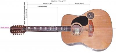

niedawno nabyłem starełkę gitarę CONN F-2712, 12 strunowę. Te gitary były produkowane w Japonii (prawdopodobnie produkowała je firma ARIA) dla firmy CONN (USA). Moja jest z 1977 roku. Niestety, poprzedni właściciel/właściciele, zostawili iłcie barbarzyłskie łlady "ulepszania" na ciele tego instrumentu. ęšłĽal patrzeę!!! Między innymi; mostek został wklejony (nawiasem: odkleja się i wybula top) krzywo, chyba w bardzo dowolnie wybranym miejscu. Wklejajęcy popisał się niezwykłę inwencję twórczę, wybierajęc to miejsce a nie inne, pod mostek. Reasumujęc; mostek wklejony jest krzywo. Mostek nie trzymie kęta 90 stopni względem osi gitary, natomiast podstrunnik i owszem. Menzura też na 100% jest bardzo dowolna. Do tego te 24 szt otworów w topie pod mostkiem!!!! I jeszcze parę takich "innowacji". Dramat. Top gitary wzmocnię wklejajęc od spodu kawałki płyt z drewna rezonansowego. Natomiast nie mam pojęcia jaka powinna byę menzura tej gitary. Wiem, że to wymiar od siodełka do 12 progu mnożony przez dwa. Do tego kompensacja. Ale tutaj nie ma zastosowania chyba, bo kiedy oględam od spodu te otwory po, prawdopodobnie oryginalnym umiejscowieniu mostka, to wychodzi sporo dłuższa menzura. Nie wiem co z tym poczęę. Może ktoł z Was posiada takę gitarę ???? może ma znajomego, który posiada ??? Chodzi o sprawdzenie tych wymiarów. Będę wdzięczny bardzo za jakękolwiek poradę, sugestię. A za pomiary oryginalnego pudła ozłocę !!! :-) Załęczyłem też taki prosty rysunek obrazujęcy problem.

ktoł sobie wzięł inny mostek, bo oryginalny pewnie już był do kitu i umieścił sobie jak mu sie podobało nie zwracajęc uwagi na kryteria. Sam sobie na pytanie odpowiedziałeł i wiesz co zrobię ;) Umiełcię mostek tam gdzie trzeba i pod włałciwym kętem ;)
