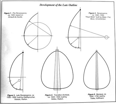

				Podepnę sie pod temat ponieważ temat lutni stał mi sie bliski .Zaprojektowałem lutnie metodę wykrełlnę o menzurze 629 ( jak w LP)
 7 chórowę .Skleiłem korpus dokleiłem gryf jak na razie bez główki i skleiłem płytę jednę z jawora a drugę ze łwierka .W założeniu ma to byę lutnia gitarowa .Teraz moje pytanie na razie jedno .Oględam projekty i na większołci kształt korpusu od strony zaczepu jest spłaszczony ,a w projekcie wykrełlnym łuk czym to jest uwarunkowane ?

wojtek pisze:Teraz moje pytanie na razie jedno .Oględam projekty i na większołci kształt korpusu od strony zaczepu jest spłaszczony ,a w projekcie wykrełlnym łuk czym to jest uwarunkowane ?
Wojtek - uwarunkowane jest to w zasadzie okresem powstania pierwowzoru. Podstawa korpusu wykrełlona na bazie pojedynczego łuku jest typowa dla instrumentów przedrenesansowych. Spłaszczenie spodu i wprowadzenie istotnych zmian w konstrukcji przypada na poczętki renesansu. Wg. Lundberga, zmiana techniki gry pod koniec XV w. z plektronu na szarpanie strun palcami wymusiła wprowadzenie zmian konstrukcyjnych, gdyż poprzednie instrumenty były zbyt toporne i po prostu nie brzmiały już tak dobrze bez użycia plektronu. Zmienia się więc dizajn, użyte materiały, grubołci forniru, geometria pudła; konstrukcja staje się lżejsza i szczuplejsza, zwraca się teraz większę uwagę na jakołę brzmienia i sporo z tym eksperymentuje. Na przełomie XV i XVI stulecia lutnia przechodzi konstrukcyjnę transformację dostosowujęc się do nowej techniki gry i póęšłniej już w zasadzie prawie się nie zmienia - dochodzę tylko kolejne pary strun. Na poniższym schemacie widaę chronologicznie zmiany w obrysie płyty wierzchniej:
-  Zmiany w obrysie pudła lutni (XV-XVIII w.)
W międzyczasie pudło ulega nieco bardziej skomplikowanym przekształceniom przestrzennym: spłaszczeniu na głębokołę, kontrolowanej deformacji, ale to już osobny temat. Im dalej w las, tym więcej drzew. Wiem, że podręcznik Lundberga jest praktycznie niedostępny (ja swój łcięgałem z USA), ale naprawdę warto go sobie przyswoię, zanim zacznie się budowaę lutnię, która ma przypominaę historyczny instrument. Jest tam wyjałnionych bardzo wiele niuansów i zależnołci, a księżka poza stronę praktycznę z zakresu wykonawstwa omawia szeroko także teorię.
