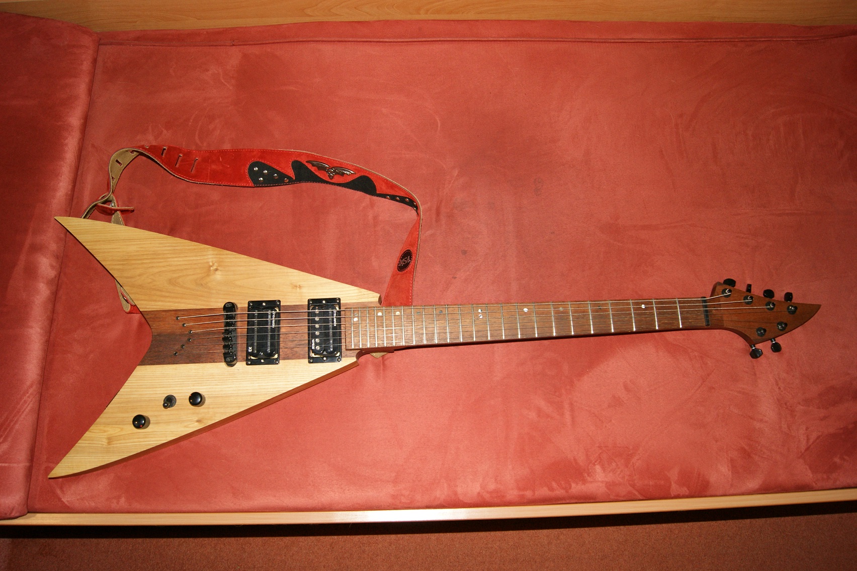

Budowałem ję jeszcze bez warsztatu wyposażonego w porzędne narzędzia i z niektórymi elementami miałem niezłę zabawę
Gitara została zbudowana na podstawie planów zakupionych na e-guitarplans.com, z kilkoma zmianami konstrukcyjnymi.
Dane techniczne:
Korpus: 3 czełciowy Jesion/Merbau
Gryf: bolt-on jednoczęłciowy Mahoł
Podstrunnica: Merbau, markery Abalone
Wykończenie: Olej
Skala 25,5"
Progi: 24 Dunlop Jumbo
Siodełko: Graph Tech Tusq
Mostek: T-O-M SungIL na rolkach.
Klucze: Wilkinson "blokowane"
Przystawki: mostek- Entwistle X3, gryf - Entwistle Nemesis. Obie przystawki rozłęczane cewki.
Kontrolki: Vol(push-pull) + tone, przełęcznik 3poz.
Na zdjęciach widaę wnękę na elektrykę z pokrywkę wykonana z przejrzystej pleksi. zostanie to zmienione na pokrywę z Merbau.
Zdjęcia:
Fotki są na moim serwerze więc nie ma opcji, żeby wygasły
Zdaję sobie sprawę z pewnych niedocięgnięę i błędów, natomiast chętnie poznam wszelkie uwagi i konstruktywnę krytykę
