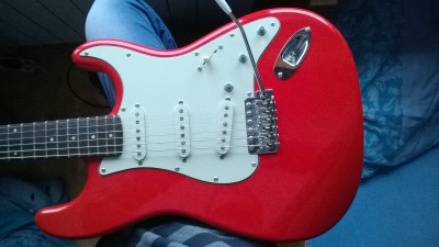

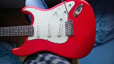

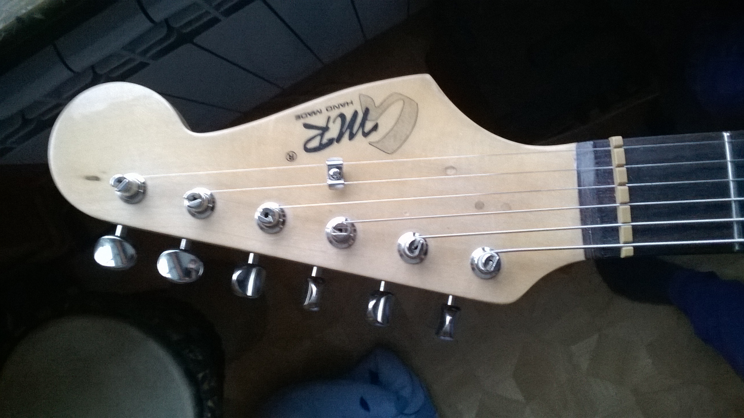

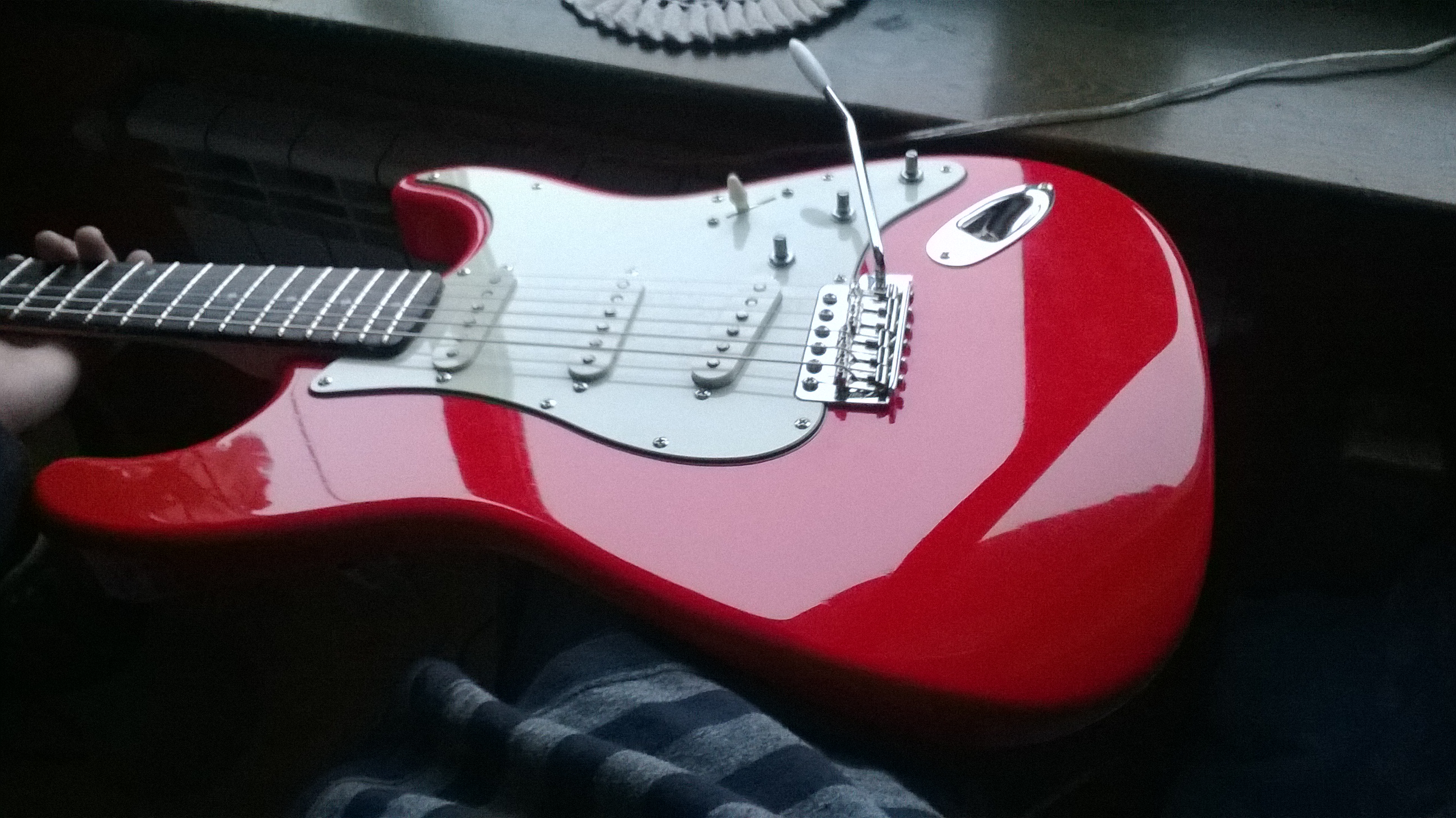

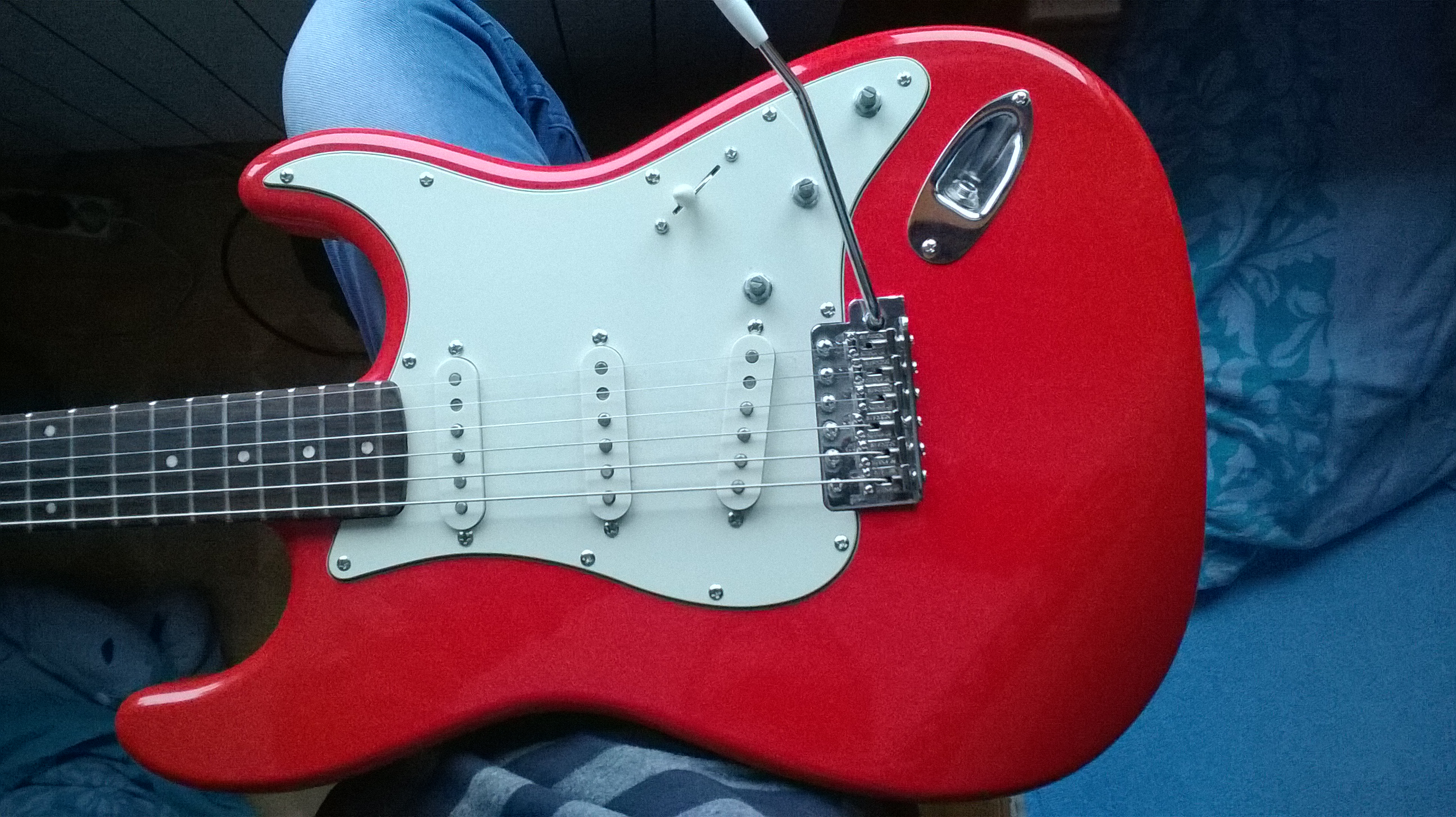

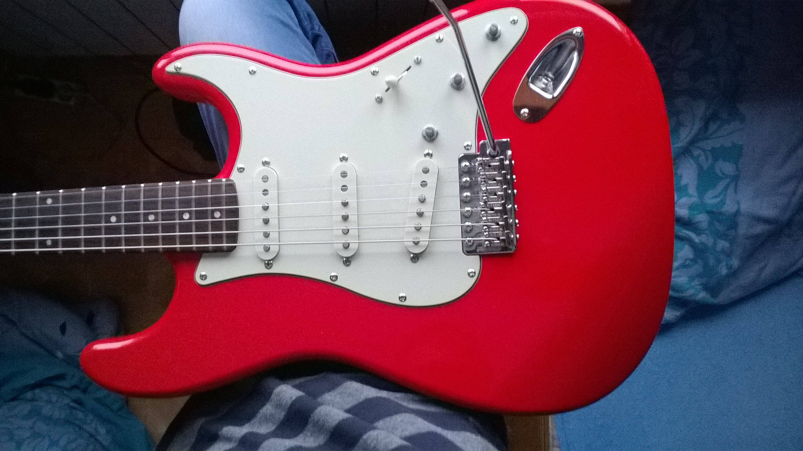

Witam, chciałbym zaprezentowaę drugę gitarę mojej produkcji (pierwszę pokażę póęšłniej). Jest to Stratocaster. Korpus to sezonowany 3 częłciowy jesion, gryf pochodzi z japołskiej kopii z lat 80 lecz kształt główki był poprawiany na kształt główki strata. Mostek to tremolo wilkinson (jedyny dostepny z siodełkami z blachy i odpowiednim rozstawie). Klucze gotoh na wzór klusona. Przetworniki to Fendery 57/62. Gryf wykonczony został nitro, a korpus lakierem akrylowym. W przyszłołci postaram się dodaę zdjęcia z budowy, narazie wrzucam fotki gotowej gitary ;) Kurcze nie mogę dodaę fotek... Spróbuje jeszcze raz na wieczór.

Czemu ble? Powierzchnia jest super wpływu na brzmienie też nie zauważyłem, nie rozumiem :D

Całkiem ładny :mrgreen: Tak z ciekawołci zapytam czy nie rozstraja ci się gitara przy wajchowaniu bo takiego mostka nie miałem w łapach ? Gdzie jest przewód masy do mostka ? Czemu siodełka są tak bardzo do tyłu i to wszystkie ? Błęd w ustalaniu menzury ?
zdravkoPL
Posty: 11
Rejestracja: 2012-09-25, 17:56
Lokalizacja: konin
Nieprzeczytany post autor: zdravkoPL »

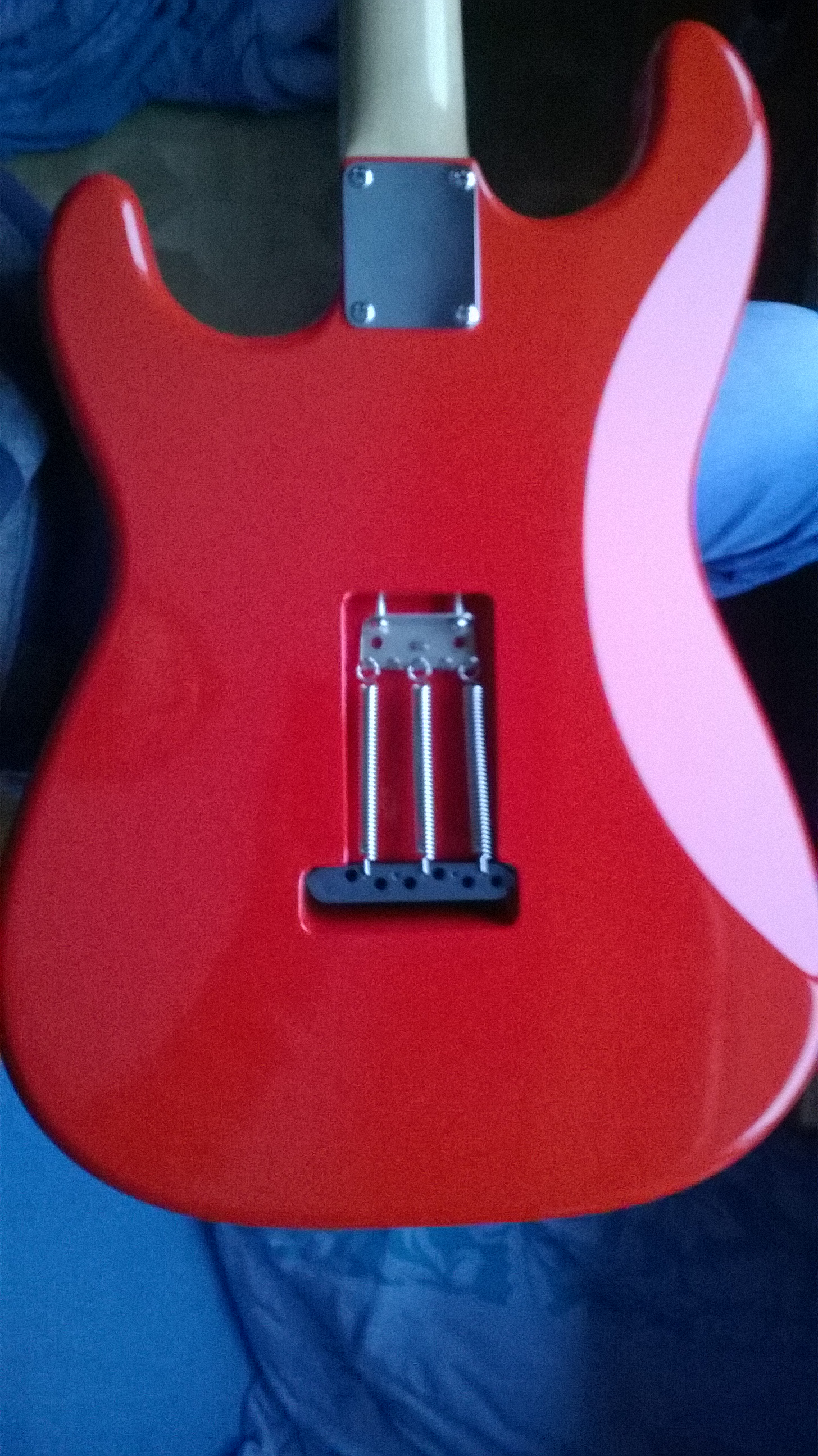

Gitara strój trzyma idealnie. Przewód masy dochodzi do zaczepu sprężyn otworem w gnieęšłdzie przetwornika. Siodełka są troche w tyle, ponieważ nie uwzględniłem, że ten gryf ma nieco inne wymiary -.- Ale stroi idealnie także jest dobrze.

Tak się pytam bo po dłuższym używaniu struny się docięga a miejsca mało miałem z tym problem w mojej starej gitarze shine :-o .

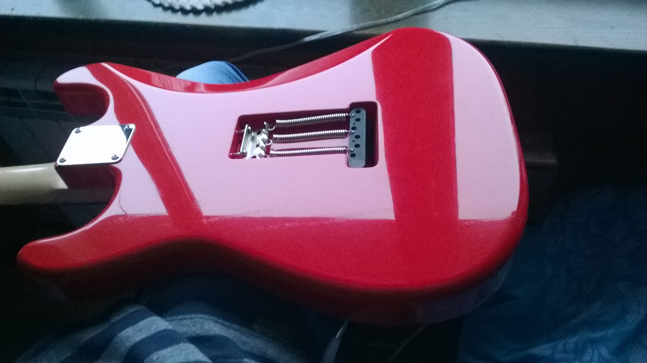

Tutaj mam ustawione tremolo jednostronne, czyli mostek przylega do korpusu i nie ma możliwołci podcięgania struny wajchę. Może dlatego sie nie rozstraja.

Mi bardziej o to chodziło że jak się pogra kilka tygodni to trzeba siodełkami wyregulowaę długołę strun bo na 12 nie łapie perfekcyjnie. A co do wajchowania to zawsze lubiałem patent partyzancko - claptonowski z klockiem ciężko o dobry mostek do strata.

Mi chodziło o to, ze wajchę można tylko obniżaę dzwiek a nie go podwyższaę jak np w floyd rose. Polecam ten mostek Wilkinsona, nic przy nim nie trzeba robię ;)

A gdzie jest regulacja pręta? Pod maskownicę? Czy w ogóle nie ma?

Fajne wiosełko. Kolor korpusu bardzo mnie się podoba ;) A powiedz, czym ( w sensie sprzętowym) malowałeł?
