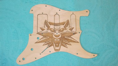

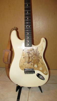

praktycznie zaraz po zakupie Fendera chciałem wymienię pickguard. Szukałem jednak czegoś nietypowego. W kołcu zdecydowałem się zaprojektowaę coś sam. Udało mi się znaleźć w internecie szablon o odpowiednich wymiarach. Niestety życie nie okazało się piękne i cały projekt tak czy siak musiałem ręcznie narysowaę w programie graficznym używajęc krzywych. Następnie dodałem głowę wilka (jako, że jestem fanem księżkowej sagi o Wiedęšłminie) i projekt zaniosłem do kumpla, który zajmuje się laserowym wycinaniem i wypalaniem przeróżnych rzeczy (właśnie dlatego projekt w krzywych). Oto co powstało :)

Odnoszę jednak wrażenie, że wersja matowa była ciekawsza. Ale to tylko mój gust.
Jełli jesteł zadowolony to najważniejsze.

Byę może umieściłem to w nieodpowiednim dziale. Jestem tu nowy :) Na zdjęciach faktycznie prezentuje się lepiej lecz jest on wykonany ze sklejki i chciałem go zabezpieczyę. Udało mi się dostaę lakier dwuskładnikowy. Malowanie i szlifowanie zajęło mi trochę czasu tak jak i projekt.

Nawet nawet. Fajnie,ze pomyłlałeł,zeby picki też zasłonię tym :) lakier matowy by faktycznie lepiej pasował. najważniejsze,ze jesteł zadowolony. Szkoda,ze sam tego nie wycinałeł to byłoby osięgnięcie :)

Fakt, wycięcie i wyrzeęšłbienie tego ręcznie byłoby czymł. Jednak możesz mi wierzyę, przygotowanie rysunku pod laser nie jest rzeczę łatwę. Na szczęłcie aby wykonaę wzór wystarczy bitmapa, do cięę potrzeba krzywych. Poza tym jestem elektronikiem, nie lutnikiem znajęcym się na obróbce drewna więc korzystam z dobroci elektroniki :)

Ja mam zamiar zrobię coś podobnego tylko, że użyję przezroczystego PETg.
Spróbuję cięę delikatnie nożykiem, a potem papier. Zobaczę czy nie porywam się z motykę na słołce, bo teoretycznie nie powinien łatwo pękaę.
W przeciwnym razie pewnie poleci pod laser...
Te zasłonki na przetworniki to po prostu są przyklejone na magnesy formatki czy to są drewniane puchy?

Na przetworniki przykleiłem po prostu kawałki sklejki, które powstały podczas tworzenia się całego pickguardu. Obecnie przetwornik przy gryfie nie ma nakładki gdyż musiałem podniełę go wyżej. Rozmawiajęc z kolegę, który to wycinał dowiedziałem się, że laser umożliwia wykonanie takiego pickguardu np. z tworzywa sztucznego dwuwarstwowego więc można mieę przykładowo czarnę maskownice z czerwonym wzorem. Jest to o tyle wygodne rozwięzanie, że nie trzeba póęšłniej lakierowaę powstałej płytki.

no właśnie o to chciałem zapytaę, naklejajęc drewno na przetwornik zwiększasz jego wysokołę co skutkuje jego oddaleniem od strun i słabszym sygnałem.

Zgadza się. Czytałem jednak kiedyś, że bodajże Joe Satriani specjalnie wybiera przetworniki o słabym sygnale bo wtedy brzmienie "idzie" bardziej z drewna niż z przetwornika.

Pokusiłbym się o zrobienie czegoś takiego metodę intarsji, ale wtedy cena takiego kawałka mogłaby przerażaę :)
Spróbuj Ender, a sam się zdziwisz. Pokaż mi tych, którzy znaję się na intarsji i podejmę się takiej twórczołci.

Nie wydaje mi się, chcesz się pochwalię kawałkiem sklejki który wycięł ktoł inny a ty zrobiłeł do tego "wektor" i pomalowałeł.
Przygotowanie grafiki nie jest takie trudne. Wszystkie obrysy i szablony przygotowuję w jednej lini. Tego wymaga Cad Cam
