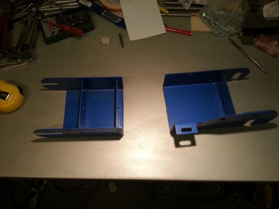

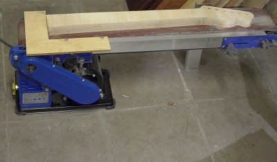

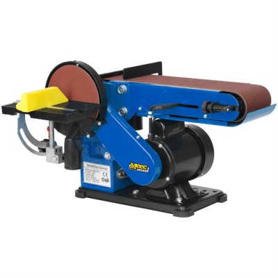

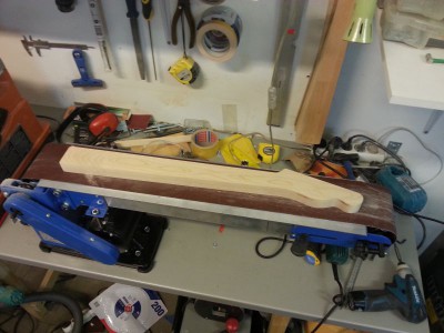

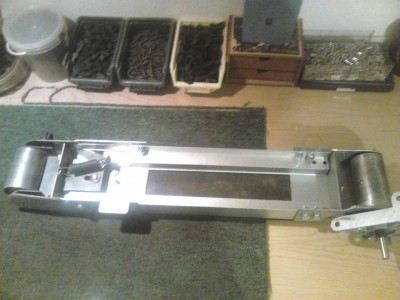

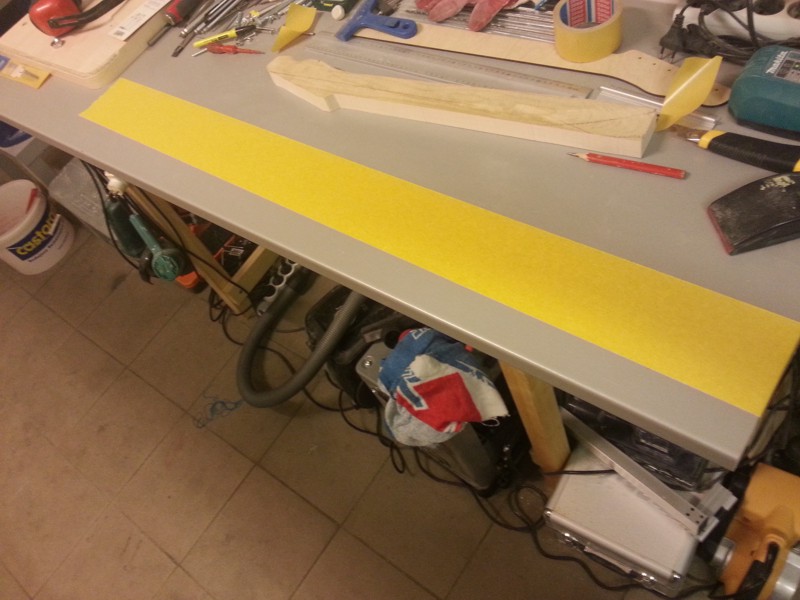

Jak koledzy słusznie kiedyś zauważyli jest kilka metod wyrównywania powierzchni gryfów (lub czegokolwiek). Ja stosowałem sposób - papier łcierny przyklejony do płaskiego blatu i szuranie gryfem. Metoda skuteczna ale upierdliwa. Potrzeba matkę wynalazku więc skonstruowałem a włałciwie przerobiłem tanię szlifierkę tałmowę do celów szlifowania gryfów.
Przerobiona szlifierka sprawdza się dobrze (choę silnik mógłby byę mocniejszy) i kapitalnie skraca czas wyrównywania. Jak do tej pory stosowałem ję do szlifowania gryfu, podstrunnicy oraz do wyrównania krawędzi desek przed klejeniem korpusu. Przyda się także do innych czynnołci w których potrzeba uzyskaę dłuższę idaelnie płaskę powierzchnie.
Ogólny koszt to 299zł szlifierka + ok. 40zł profile aluminiowe

Bardzo fajne rozwięzanie. Planowałem kiedyś budowę czegoś podobnego, ale z możliwołcię zmiany pozycji pion/poziom, coś jak tutaj:

Oczywiłcie szlifierkę niewielkich rozmiarów można po prostu przewrócię na bok i jest pion
Dodałbym też do tej twojej łcięgany 'płotek' ustawiony dokładnie pod kętem prostym do tałmy.

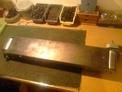

Jak się spisuję te kętowniki? Całołę się nie wygina? Może warto by było dodaę jakieł podparcie pod wiszęcy w powietrzu rolkę tałmy?
Bieżnia jest zrobiona z kętownika czy płaskownika? Skęd wzięłeł takę szerokołę (100mm?)

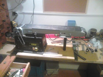

Bieżnia zrobiona jest z kętownika aluminiowego 140x50mm (kupiony w sklepie z metalami kolorowymi)
Całołę jest sztywna ale rzeczywiłcie z uwagi na długołę wymagała podparcia (ostatnie zdjęcie nie przedstawiało wersji finalnej). W załęczeniu zdjęcie szlifierki w wersji finalnej z podpórkę i płotkiem ograniczajęcym.
