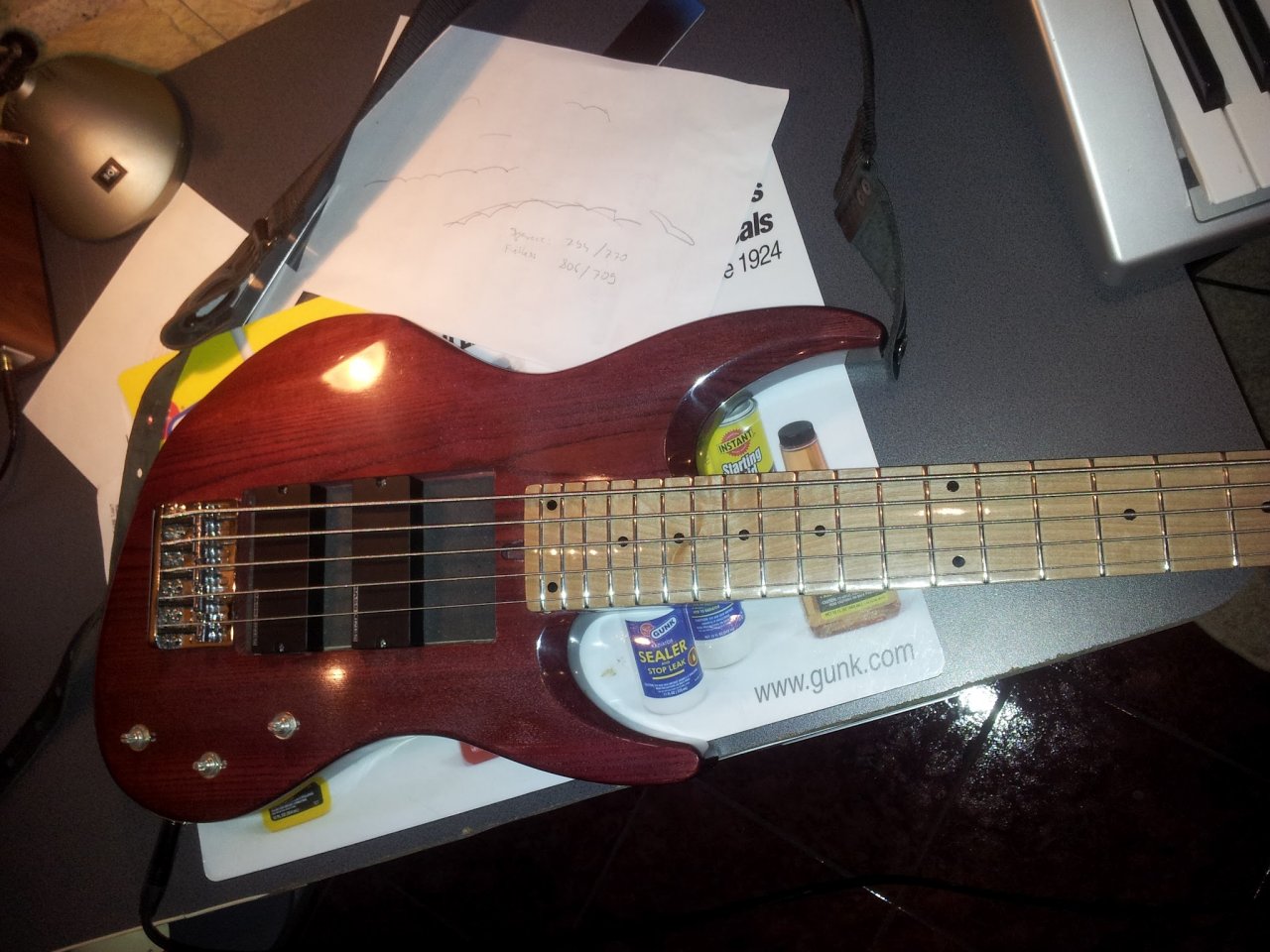

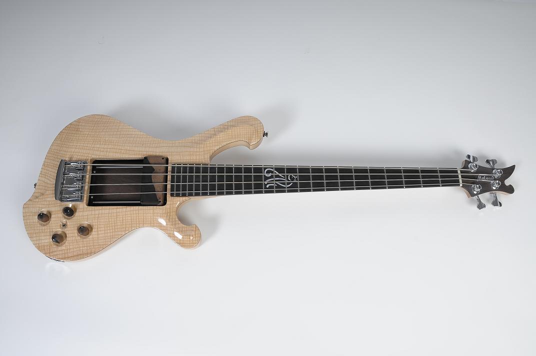

Niedawno robiłem taki eksperymentalny bas, wyszło mi kilka błędów i już miał trafię do kominka, ale pomyłlałem że może się jeszcze do czegoś przydaę i właśnie się przydał: wyfrezowałem ogromnę "wannę" na przetworniki, które można przesuwaę w dowolne miejsce. Jako sprężyny użyłem 10mm grubołci pianki poliuretanowej służęcej do wytłumiania pomieszczeł, a zamiast otworów na wkręty wyfrezowałem 2mm kanaliki na całej długołci, żeby można było przetworniki rozmieszczaę w dowolnych miejscach.
Trzeci Dzieł już tym kręcę i nadal wiem to samo, co wiedziałem bez tej całej operacji: im bliżej mostka tym ostrzej, im dalej, tym więcej mułu. Nic więcej - nie odczułem żadnej innej różnicy. Mam je wstawię tam, gdzie mi najlepiej brzmi i już ?
To bardzo ciekawy eksperyment! Wedlug mnie niuanse brzmieniowe sa zalezne od tonacji , ktorych sie uzywa. Les Paul ma tak ulozony przetwornik "gryfowy" , ze regulowane polepieces sa prawie dokladnie w miejscu 24 progu ! Znaczy to , ze brzmienie pustych strun powinno byc w tym instrumentcie uposledzone (Uzywajac tego picka) . Ale juz skrocenia strun na progach nie. RZecz jest jednoznaczna i zalezy od tonacji ,ktorych sie uzywa! Nalezy wybrac takie polozenie , ktore bedzie najlepsze. Ty Jacku masz teraz dzieki temu wioslu niepowtarzalna okazje sprawdzenia teorii  (obliczenia) z praktyka. Oprocz tego bas nadaje sie fantastycznie do sprawdzania roznic miedzy roznymi pickami ! leo Fender mial takie ustrojstwo i kilka innych firm rowniez , Jezeli bedziesz eksperymentowal opisz koniecznie jakie zaleznosci jak brzmia !!!!!!!!!!!!!!!!!!!!!!!!!!!!!!!

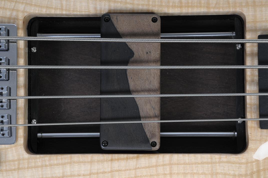

						Dzięki Wam za dobre słowo (i za piwo też oczywiłcie:). Miałem zamiar zrobię podobne mocowanie jak ten Malwood, ale mam dwa pickupy do zamontowania, a domyłlam się, że te pręty są połęczeniem elektrycznym i byłby kłopot z dwoma. Chciałem to zrobię bardziej profesjonalnie i zastosowaę jako zamocowanie dwa ceowniki aluminiowe odwrócone do góry dnem z wyfrezowanym w tym dnie 3mm kanałem na wkręty m3 - wtedy bardziej płynnie by się to regulowało, ale mało czasu i na razie są te kanaliki. Może kiedyś to poprawię.
Wnioski - jak już pisałem nie mam póki co jakichł powalajęcych obserwacji. Pickupy to Seymoury SSB, graję w każdym punkcie czysto i głołno. Pewnie trzeba by to przeanalizowaę na jakiejł dobrym interfejsie do nagrywania i oprogramowaniu, choęby Cubase. Mam zamiar sprawię sobie kiedyś takę kartę, więc zachęcony waszym entuzjazmem nie przeznaczę jednak tego basu na opał i będę nadal eksperymentował.
Piwo dla Zenka za kwestię o Les Paulu - będę frezował, gdzie mi najlepiej zabrzmi.

Takie szyny możesz zrobię sobie z elektrod spawalniczych do stali kwasoodpornej i przy założeniu jednego jako masy wystarczę trzy np. rozłożone symetrycznie lub dwa góra -jeden dół-masa.  Pręty daję się polerowaę, a prowadnice i jednoczełnie styki mogę stanowię tulejki z gwintem stosowane w zaciskach elektrycznych będęcych na wyposażeniu puszek rozdzielczych. Można też użyę łrodków z listew wielotorowych typu LFT lub PS. Sę wykonane te zaciski z mosiędzu, a zatem neutralny materiał i dobry przewodnik . Mogę stanowię element mocowania na kołcach tych prętów jednym z gwintów do konstrukcji nołnej , drugim do szyny. Tak samo można zrobię z mocowaniem do przetwornika. Dodatkowy atut, można je lutowaę.  Pozdrawiam, Ryszard
						Uff, kolejne dwa wieczory, kilkadziesięt kombinacji pickupów, nagranych i przesłuchanych próbek za mnę i chyba doszedłem do jako-takiego rezultatu. Prawdopodobnie rozmieszczę te pickupy na 815 i 745 mm. W tych pozycjach bas jest krótki i zwarty, jeszcze go słychaę, a jeszcze nie muli (przynajmniej tak mi się wydaje).  Te pozycje wybrałem jako jedne z pierwszych i do kołca  miałem wrażenie, że są najlepsze, mam nadzieję, że nie pokiełbasiło mi się w głowie od tych eksperymentów.

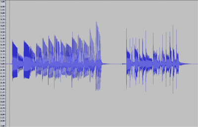

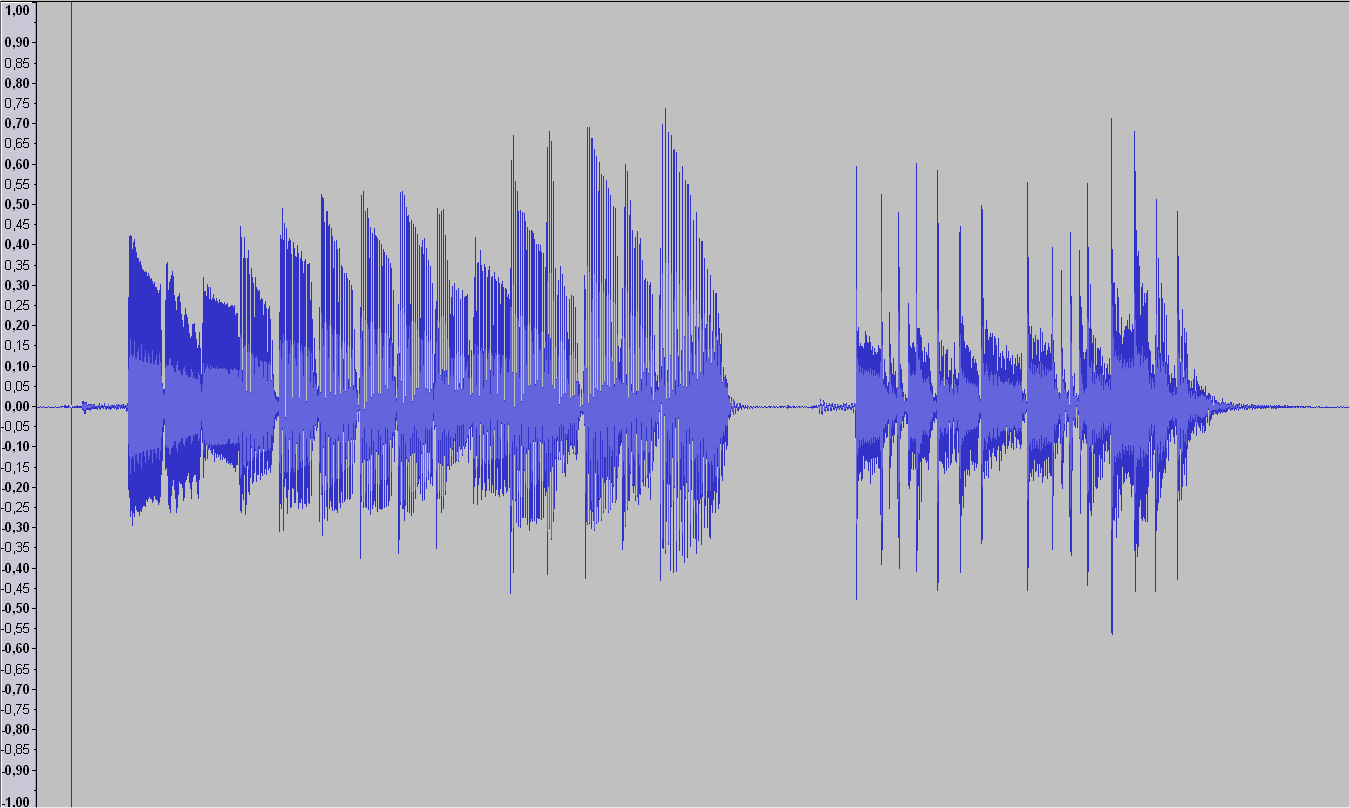

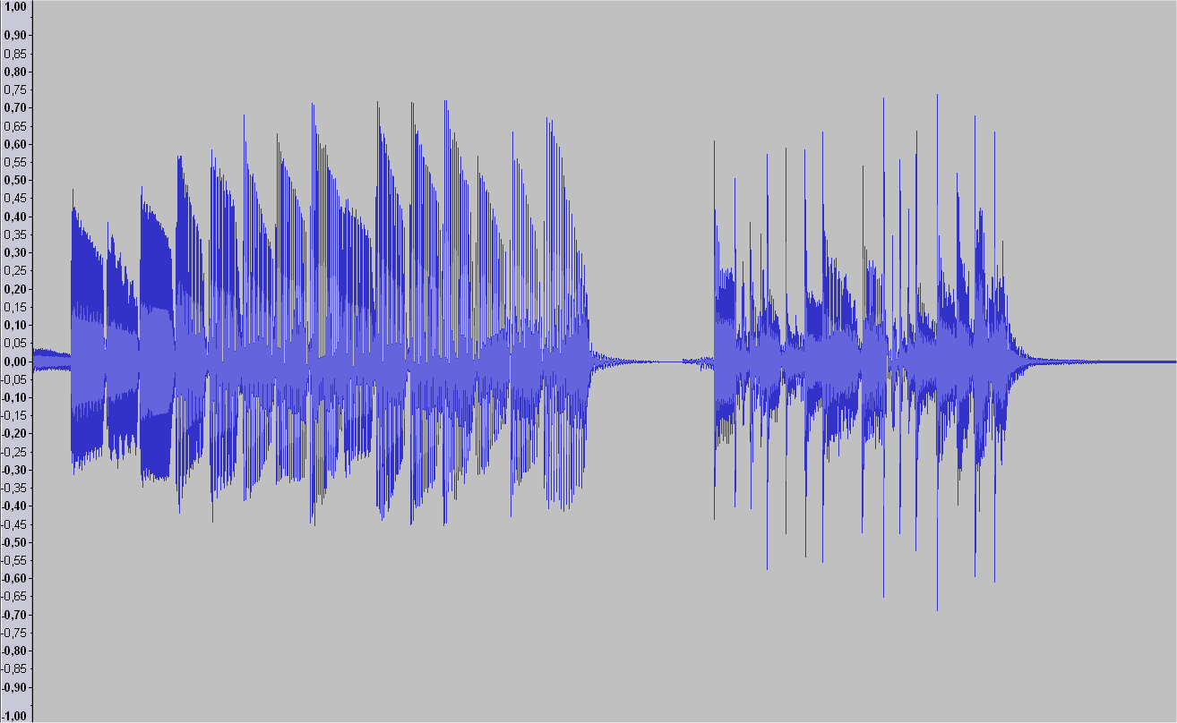

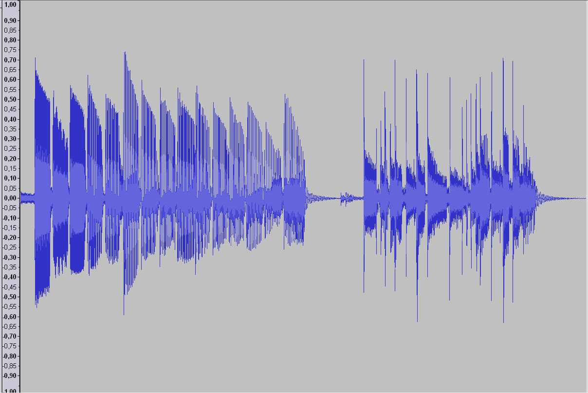

Nagrałem parę krzywych próbek z czterema ustawieniami przystawek. Gryfowa: 745mm i 730mm, mostkowa: 815mm i 800mm.
Nagrywane w Audacity z linii Markbassa Little Mark Tube, equalizer na płasko, bez żadnych efektów i kompresji w wejłcie liniowe Soudblastera 5.1. Starałem się graę z jednakowę artykulację.
745mm - 815mm
745mm - 800mm
730mm - 800mm
730mm - 815mm
Mam nadzieję, że komuł się to przyda.
745mm - 815mm
745mm - 800mm
730mm - 800mm
730mm - 815mm
Mnie się z kolei po tych wszystkich nagraniach spodobała wersja 745-800, chociaż obstawiana przeze mnie 745-815 nadal na żywo z pieca i kolumny brzmi lepiej. Może to też sprawa kompresji mp3, a tak w ogóle trzeba by jeszcze zrobię testy w miksie z zespołem i tu by wyszła cała prawda.
W kołcu wyfrezowałem jeszcze inaczej, bo 740-810. Diabli nadali te eksperymenty.
