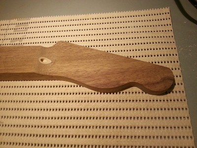

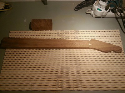

Poniżej zdjęcia na teraz:
- załlepka przyklejona i zeszlifowana
- tulejka prętę również

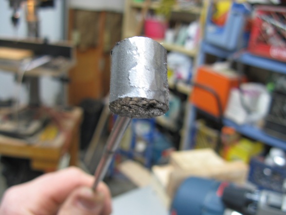

Ja też nie do kołca rozumiem :-)
Chodzi ci o to, że koniec pręta nie jest zablokowany w kotwicy np przez rozklepanie wystajęcej kołcówki?
Jak na tym zdjęciu:
I zamiast tego daę bolec przechodzęcy przez kotwicę i pręt, blokujęcy możliwołę obrotu pręta? Z zachowaniem możliwołci wycięgnięcia tego bolca i wykręcenia z kotwicy pręta i wycięgnięcia go od strony główki?
Podejrzewam, że Ryłkowi chodziło o to żeby kotwę przewiercię od spodu i przez ten otwór zablokowaę pręt. Nie zozklepywaę go na kołcu. Przez co można go odblokowaę i wykręcię w razie potrzeby. Taki rozbieralny wintage. Nie wiem czy ktoł tego próbował i czy to ma sens.
Byę może??
Dokładnie tak jak napisał Popik.
Takie rozwięzanie pręta Vintage nie różni się od pełnego zakrycia, a jedynie umożliwia jego wymianę , naprawę itd.
Zaklepywanie tej kołcówki gwintowanej nie jest konieczne. Przy obracaniu nakrętki regulacyjnej może się spokojnie kręcię bez zmian w procesie napinania i luzowania gryfu.
Przecież napinanie, to raptem 1-3 obrotów = 1-3 zwoje.
Skutki normalne, gwinty nie poczuję, że są wkręcane, bo jednoczełnie będzie się wkręcaę w tę nakrętkę i nakrętka od strony regulacji też się będzie nakręcaę.
