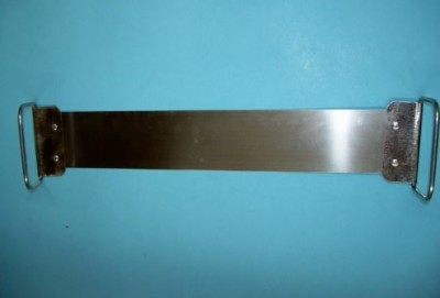

Blacha do giętarki do boczków
Witam. Zamierzam wykonaę blachę pomocnę w gięciu boczków, takę jak na zdjęciu. Tylko podstawowe pytanie brzmi: gdzie można kupię blachę ze stali nierdzewnej o grubołci 0.3 mm?
A taka się nie będzie nadawaę? http://allegro.pl/blacha-nowosrebrna-al ... 99422.html
Zapytaj tez u sprzedawców innej grubołci INOX. Oni maja rozeznanie co do profilu produkcji.
violinerpl
Posty: 232
Lokalizacja: Warszawa
Podobno rozgrzany( a to może się zdarzyę) mosiędz i miedż mogę zabarwię boczki
Lokalizacja: krakĂłw
Jest w krakowie firma - " hart metal " .
Maję i blachy w ofercie .
Kupowałem tam dla kumpla blachę do formy na boczki - do gitary klasycznej.
Ale chyba 0.4 mm.
Zadzwoł i spytaj - nie wszystko maję na stronie.
pamiątaj o cyklinie !
To nowe srebro nie powinno barwię, ale zawsze można zastosowaę extra izolator, np. rękaw z folii do pieczenia. Zwięzki chemiczne zawarte w drewnie mogę wykazywaę włałciwołci utleniajęce i po dodaniu wody może coś tam się wytworzyę ale o to trzeba by zapytaę .
Dodatkowym atutem jest to, że można nie dziurawię tałmy i przylutowaę osprzęt do nacięgu, Proste,łatwe, wygodne. :-D
To samo dotyczy miedzi i mosiędzu.
Sam jestem zainteresowany takę tałmę, najlepiej gdyby była z blachy sprężystej.
Sama nierdzewka to trochę mało.
Spotkałem się, że gnie się na blasze cynkowej, nie mylię z cynkowanę, ale jakoł nie mam przekonania.
