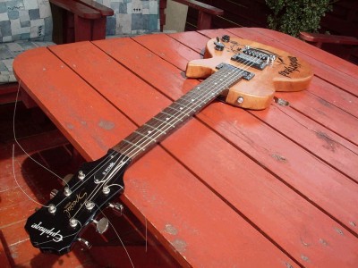

Witam :)
Chciałbym podzielię się tu z Kolegami moję pierwszę modyfikację gitary. Na razie tylko modyfikacja, ale nie od razu Kraków zbudowano :P
W każdym razie: jako, że jestem fanem Motorheadu - postanowiłem, że załatwię sobie jakęł bardzo budżetowę gitarę i troszkę ja zmodyfikuję :)

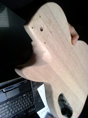

Wybór padł na okazyjnie kupionego Les Paula z guitarcenter - był trochę podniszczony i brakowało w nim hardware'u. Rozkręciłem więc maszynę na częłci i zdarłem lakier. Szło żmudnie - oscylacyjna szlifierka nie dawała rady i papierek łcierny 40 na wkrętarce okazał się niezastępiony :P
Poszło przez to trochę z grubołci, bo to Epki maję strasznie grubę warstwę tego lakieru :O tak mi się wydaje przynajmniej.
Następne dodałem "coś od siebie" w postaci wcięcia na dłoł z tyłu gitary :)

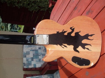

Niczego więcej nie planowałem, więc wyrównałem powierzchnie i zabrałem się za lakierowanie. Po pierwszych 2 warstwach - naniosłem technikę sitodruku - przygotowany wczełniej na kompie wzór z logo kapeli :)
Pojawił się jednak problem - jako, że nie chciałem drapaę sobie gryfu - musiał on pozostaę czarny. Niezbyt ciekawie łęczy się to wizualnie z drewnianym kolorem korpusu. Zdecydowałem się więc "uratowaę" wyględ jakimł "Przejłciem" z jednego koloru w drugi. Ustawiłem więc szablon płomienny, który sprawia, że różnica kolorów już tak bardzo nie razi po oczach :)
Tak mi się wydaje :P
Potem lakierowałem już do samego kołca i zamontowałem dokupiony na guitarproject hardware.
Taki właśnie jest tego efekt :)
Zdaję sobie sprawę, że to nic specjalnego w kontekłcie tego forum, ale to jakiełtam moje "poczętki" :)
Obok gniazda jack widaę szpachlę - przy frezowaniu połpiech sprawił, że wjechałem sobie w drewno :/
Na koniec dodam tylko, że robiłem ję jakoł w wakacje - zdjęcia maja już prawie rok :)

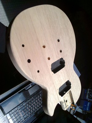

tak oto wygląda goła decha z Epiphona :)

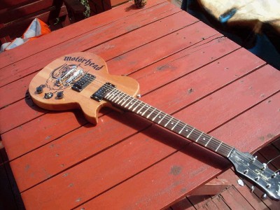

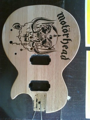

Reszta fotek:
I dalej już gotowa gitara :)
Naniesiona grafika :)
wcięcie na dłoń :)
wcięcie na dłoń :)

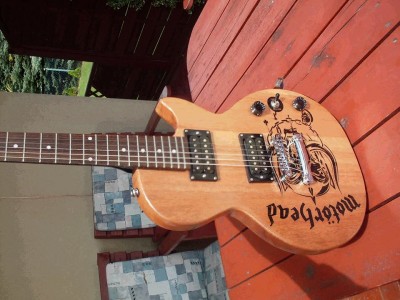

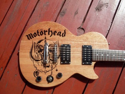

Pomieszało kolejnołę tak czy siak :/
Ale to mój pierwszy temat, nauczę się jeszcze dodawaę te fotki, obiecuję :P
No i gotowe wiosło z Marshallem u boku :)
wcięcie
wcięcie
płomień :)
płomień :)

Gdy już miałem jednę czy dwie warstwy lakieru, na których farba ładnie by się zatrzymała - zabrałem się za wzór.
W Corelu ustawiłem wzór (samo logo dostępne jest w necie w krzywych), i zleciłem nałwietlenie sita. No a potem to już wiadomo - przyłożyłem sito do dechy (pamiętajęc o odstępie kilku mm, aby sito nie przylgnęło do powierzchni malowanej) i przeniosłem wzór raklę(raklem?) na samo drewno.
Zaczekałem do wyschnięcia i polakierowałem jeszcze całołę kilkunastokrotnie.
To wszystko :)

Ja bym gryf wyszlifowal i zostawił bez lakierowania...

Wiem wiem - tak by było idealnie. Ale troszkę mnie to przerosło. To w sumie mój najpierwszy projekt i troszkę się wystraszyłem, czy nie zepsuję sobie całołci i nie zjadę tam za dużo... albo nie równo... No i zrezygnowałem :/

Według mnie nie wyględa ęšłle to połęczenie czarnego lakieru z mahoniem. Również grafika 'łagodzęca' przejłcie jest w porzędku, chociaż mi bardziej kojarzy się z pniem wyrwanym z korzeniami z ziemi :-)
Ja ze swoję duszę eksperymentatora zrobiłbym tak jak napisał Zenek. Szlifowanie szyjki jest według mnie czynnołcię bardzo przyjemnę i prostę. Można to zrobię w całołci ręcznie papierem łciernym jełli boisz się zedrzeę zbyt dużo materiału, wystarczy trochę cierpliwołci. Na to drewienko olej czy wosk, i można łmigaę :-D
Ale, jak już napisałem, na pewno nie jest ęšłle tak jak jest.
