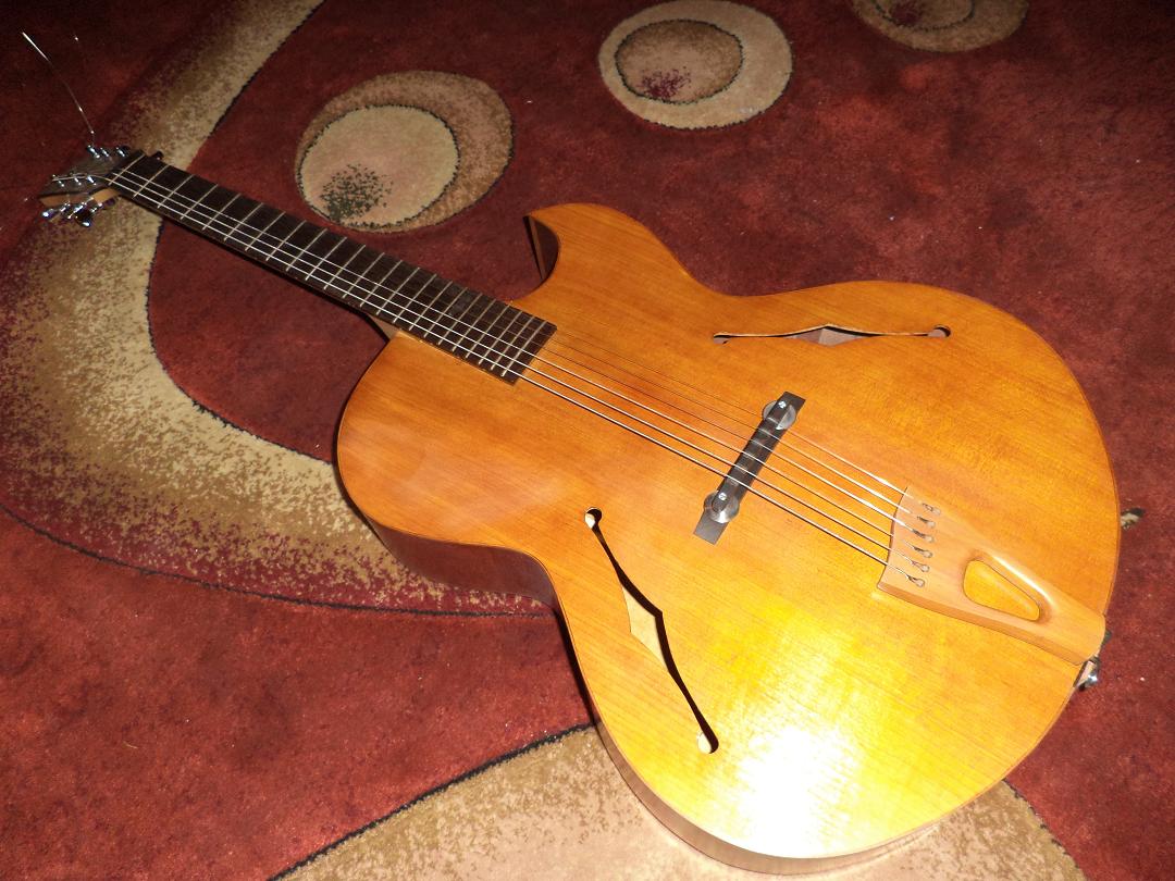

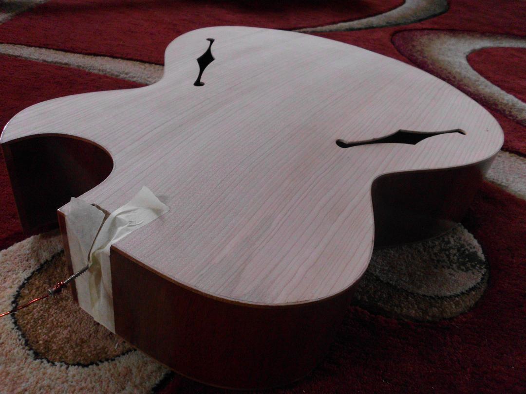

A tak wygląda na teraz .Nie mogłem wytrzymać ,żeby nie pograć .Wykończenie planuje w politurze .No i jeszcze chorągiewka i elektryka .

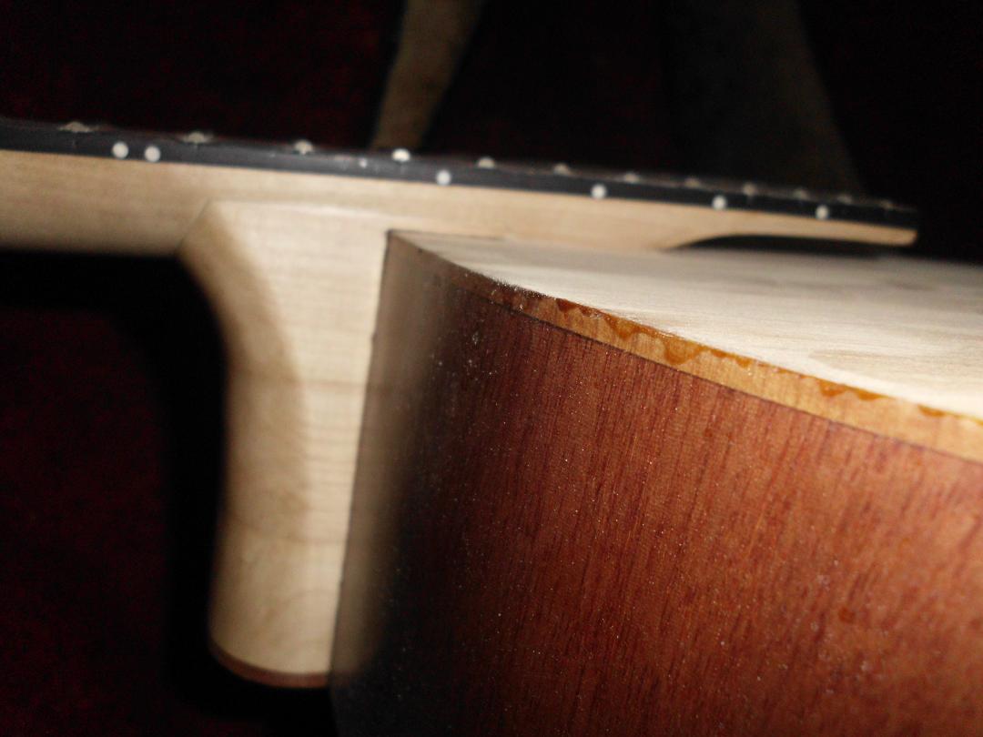

Wklejony gryf .Trzyma ,,jaskółka i cześć świerkowa gryfu.

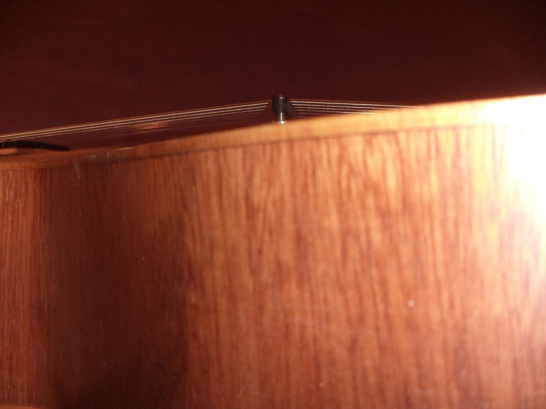

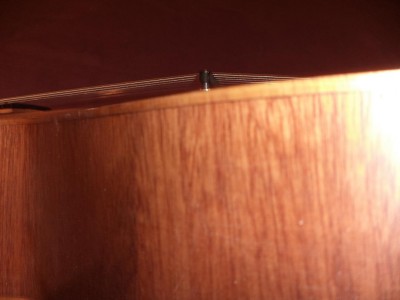

Pionowe słoje na boczkach .
Tu sklejone pudło .
Tu sklejone pudło .

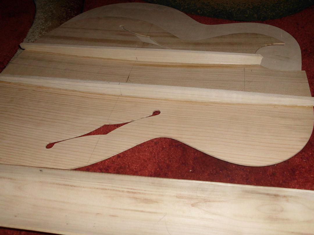

Tu już części korpusu wysokość wygięcia 1,5 cm

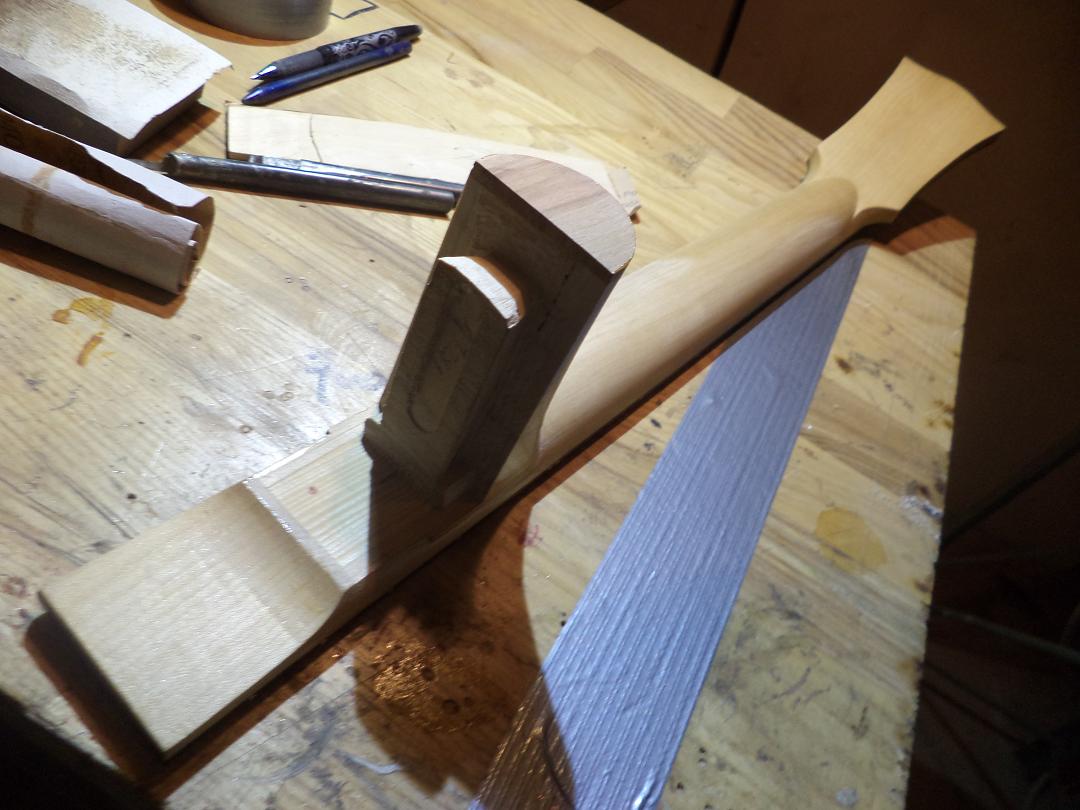

A tu przygotowany gryf do wklejenia .
Z tym ,miałem najwięcej kłopotu

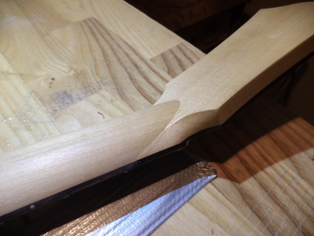

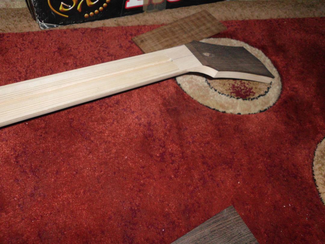

A tu połączenie główki z szyjką .Prawie gotowe.
Tak wygląda z doklejoną główką

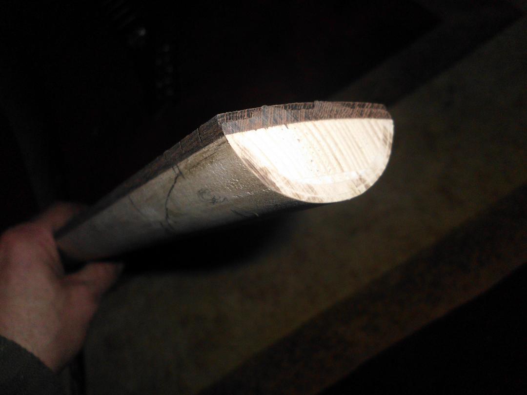

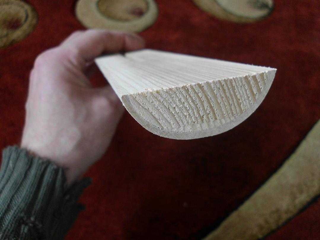

gryf (przekrój ) :)
gryf (przekrój ) :)

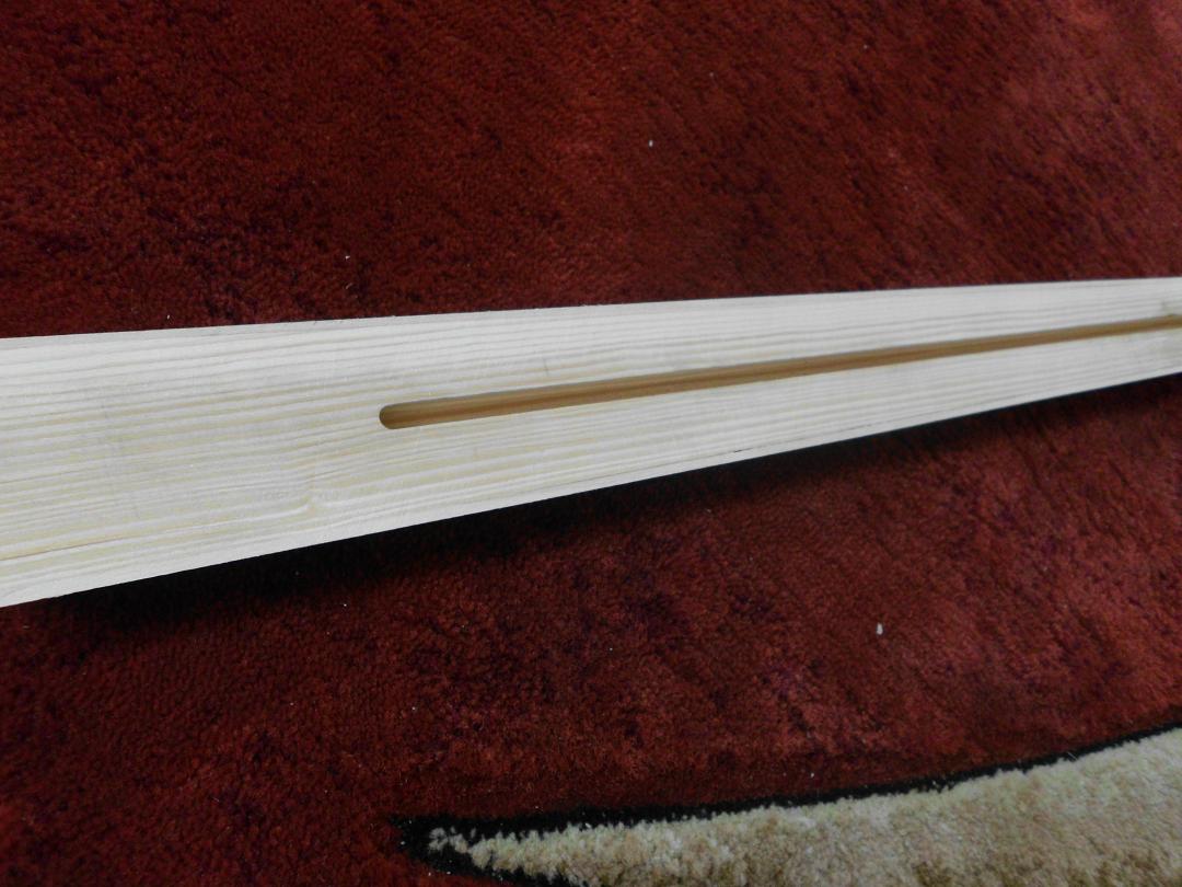

Z rozpędu wyfrezowałem kanałek pod pręt.

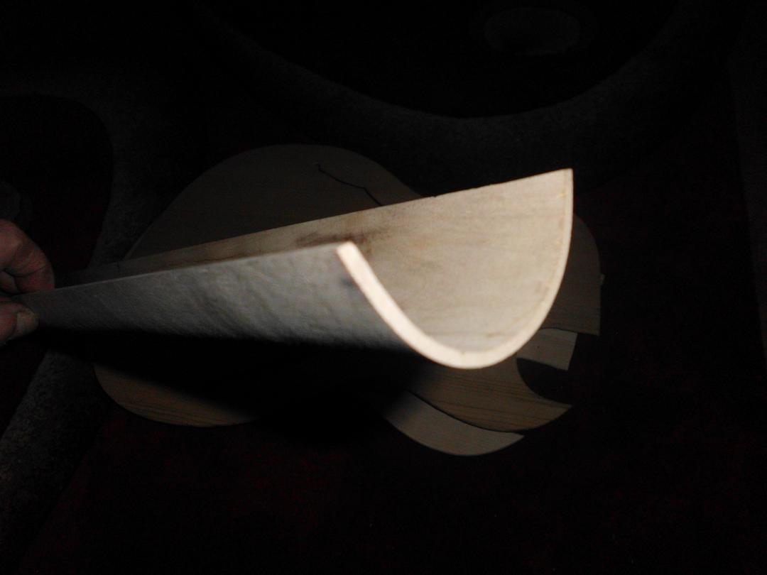

rynienka na gryf
rynienka na gryf

Nie podoba mi się wejłcie gryfu w główkę, ale przy takiej konstrukcji (oklejenie) - włałciwie nie wyobrażam sobie jakby to inaczej zrobię :-)
I Strunocięg mógłby kolorystycznie pasowaę do np. podstrunnicy... Ale to jeszcze nie etap wykołczenia, jak pisałeł.

Długo kombinowałem nad połęczeniami ,bo szujka była najpierw oklejona rurkę a potem ucięta ,znalazłem na forum fotkę gryfu od basa z takim połęczeniem ,mnie osobiłcie bardziej dziwna się wydaje stopka gryfu ,ale bez naruszania klonu nic mi do głowy nie przychodziło .

Ciekawa konstrukcyjnie i wizualnie. Opiszesz w kilku zdaniach jak top ukształtowałeł?

Na poczętku myłlałem o typowej 8ce ,no ale arch top miał byę ;) . Kiedyś robiłem podobnego tyle że sklejkowego LP .Podstawę były żebra z najwyższym punktem na mostku o profilu takim jak w typowym arch topie ,na poczętku były 2 wzdłuż i 2 poprzeczne ale było za sztywno zrobiła się taka decha ,wywaliłem poprzeczne i dołożyłem paseczki w koło efów , bo docisnęę sie nie dało . Znalazłem podobny opis tyle że żebra rozszerzaję sie ku tyłowi korpusu .

No i właśnie - jak top powstał? Nawiercany/strugany czy wyginany?
Z gryfem walczyłem tyDzieł to długo moim zdaniem .Próbowałem klonem na klonie ale nie miało to sensu ,łwierk iest najlepszy akustycznie sam w sobie wyginał sie bardzo łatwo ,dopiero po oklejeniu rynienkę zrobił się sztywny ,na tyle że pręt okazał sie nie potrzebny .Sama rynienka znowu była już dołę sztywna ale wykręcała sie .
A płyta to lita 2 mm deska wygięta na żebrach .Marzy mi się żeby tak bez kerfingu zrobię ,ale to już przy lutni będzie :)

Ciekawie sie na niej gra bo jak się mocno ję przytuli to trochę cichnie ,najlepiej jak tak jak gitarę klasycznę bo i dolna deka nieęšłle drga .Na sucho brzmi ostrzej niż klasyk .Teraz są założone 10 /46 jest całkiem fajnie choę wolał bym na 52 .Trudno opisaę brzmienie ,może uda mi sie nagraę na mikrofonie to zaprezentuje próbki .Dził podłęczyłem prowizorycznie humbaka jakiegoł muzy ale miełcił się tylko przy mostku ,brzmienie było przejrzyste i czytelne ale nie miało żadnego charakteru ( wolę na sucho )
Wykończenie raczej będzie na politurę i jak shopik sugerował strunocięg zrobię z wenge i do tego takę samę choręgiewkę z owocowę obwódkę .
