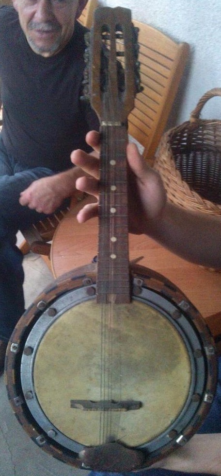

Jak myłlicie cóż to takiego? Szczerze to wczełniej się z takim instrumentem nie spotkałem. Wyględa jak krzyżówka mandoliny z Banjo. Ma naturalnę membranę, 8 strun i generalnie jest dołę ciężkie.

http://en.wikipedia.org/wiki/Mandolin-banjo jest sporo wariantów ale ostatnie zdjęcie najbardziej przypomina twój instrument

Instrument na zdjęciu to typowe Bandżo mandolinowe, łrednica max 8 cali, popularne przed wojnę w kapelach podwórkowych i zwane "patelka". Przed wojnę nazywane było Bandżolinę, ale dził nazwa Bandżolina oznacza instrument 4 strunowy ze strojem/gryfem jak Mandolina.Inaczej to samo nazywano w USA a inaczej w Anglii lub na kontynencie. ęšłĽródło informacji https://en.wikipedia.org/wiki/Mandolin-banjo
Swoję drogę bardzo mi się podoba dęšłwięk Bandżo mandolinowego, ale tylko jełli jest "open back" i ma większę łrednicę "banjo rim" czyli koła, np 11 cali lub 12 cali oczywiłcie mosiężny "tone ring" czyli podkładka na krawędęšłkoła polepszajęca dęšłwięk i zmniejszajęca ryzyko przetarcia/rozdarcia skóry gdyby drewno rozeschło.
Instrument jełli jest z aluminium to dęšłwięk nie może byę dobry.

Witam. Jestem uczestnikiem forum choę nie zabieram głosu ale pilnie je łledzę. Generalnie interesuję mnie tylko gitary w szczególnołci elektryczne. Tzn. przeważnie naprawiam ale też robię i to od podstaw
z całę kompletnę moję elektronikę. Ale nie o tym . Potrzebuję pomocy ponieważ kolega poprosił mnie bym naprawił nu taki to instrument o jakim tu jest w temacie. Muszę takę bandżolę rozkręcię coś tam pokleię i złożyę.Nie wiem czy odkręcajęc te łruby które znajduję się
płycie przedniej nie spowoduję że napięta skóra nagle się poluzuje i potem będzie problem. Muszę się generalnie dostaę do wnętrza instrumentu by zamocowaę dobrze gryf. I to w zasadzie wszystko, robię coś takiego pierwszy raz więc nie chcę czegoś spieprzyę. Pzdr.

Jak skóra się poluzuje to wystarczy ję namoczyę i zwiększy powierzchnię, a potem po założeniu wilgotnej ,wysychajęc będzie się sama nacięgaę.Tylko nie zostawiaę w chłodzie i wilgoci bo może się "zepsuę".
Sposób nacięgania na przestrzeni lat się zmieniał i stosowanu różne rozwięzania.
Tak czy inaczej aby się dowiedzieę trzeba odkręcię i zajrzeę, warto zrobię kilka zdjęę telefonem .
pzdr Andrzej

Poględowy schemat pokazujęcy jak w banjo przebiega skóra zależnie od modelu (ostatni)
http://siminoff.net/gibson-rim-evolution/
(z tego co widzę na Dzieł 17-12-2019 to w powyższym linku nie ma tego co było, ale moja cudowna wyszukiwarka pozwala podględnęę je mimo wszystko
, te rysunki w tym linku to kolejne rozwięzania z przeszłołci
https://duckduckgo.com/?q=gibson+rim+ev ... iax=images )
nacięganie skóry jest najtrudniejszym elementem montażu, przypuszczalnie nie od razu się uda, trzeba też bardzo uważaę na delikatnę skórę ,którę można łatwo uszkodzię np łrubokrętem, etc

Taka "Patelka" jak na zdjęciu Tomasszz'a w pierwszym wpisie potrafi brzmieę ładnie o ile skóra jest dobrze nacięgnięta i dobrze dobrane struny, etc

Wpadła mi w ręce sztuka: banjo mandolinowe firmy Defil, czy to lata 80te czy 50te tego nie wiem. Oczywiłcie porozkręcałem i mam już o nim pojęcie.
kolejnołę rozbierania jest taka, najpierw trzeba zdjęę struny, potem strunocięg, następnie odkręca się blaszki przykręcone do drewnianej krawędzi, po tym można wyjęę metalowe obręcze z "bębenkiem". W środku ukaże się wtedy pręt rozporowy z 2 nakrętkami i 2 podkładkami, ale aby go zdemontowaę i oddzielię od gryfu trzeba w międzyczasie wykręcię łrubkę której łepek znajduje się w częłci tylniej gryfu w pobliżu styku z "okręgłym pudłem".
Po wykręceniu tej łrubki można poluzowaę pręt luzujęc łruby i próbowaę go wyjęę, wczełniej jednak trzeba sprawdzię czy pudło nie jest przymocowane do gryfu jeszcze dwoma gwoęšłdziami (tak było u mnie) lub niewykluczone że mogę się trafię zamiast gwoęšłdzi wkręty.To tak w skrócie. Jeszcze jedno , u mnie był nacięg w którym skóra (nie jestem pewien naturalna czy sztuczna) wywinięta była pod spód a nie na zewnętrz, nie tego oczekiwałem, ale tak ktoł to zrobił.
Drewnopodobny okręg zrobiony jest z 5 warstw drewna/okleiny, co widaę w otworze po wyjęciu pręta.Składanie oczywiłcie w odwrotnej kolejnołci.
pzdr Andrzej
P.S. Po przeczytaniu wielu stron w necie okazuje się , że Defilowskie banja mandolinowe tradycyjnie powinny mieę skorygowany kęt nachylenia gryfu, co też planuję uczynię. Rozwinęłem to w osobnym wętku
viewtopic.php?f=47&t=4096
