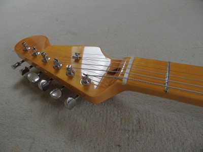

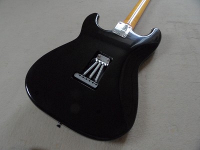

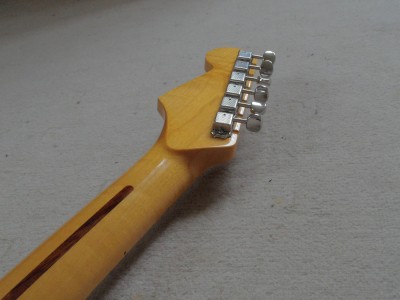

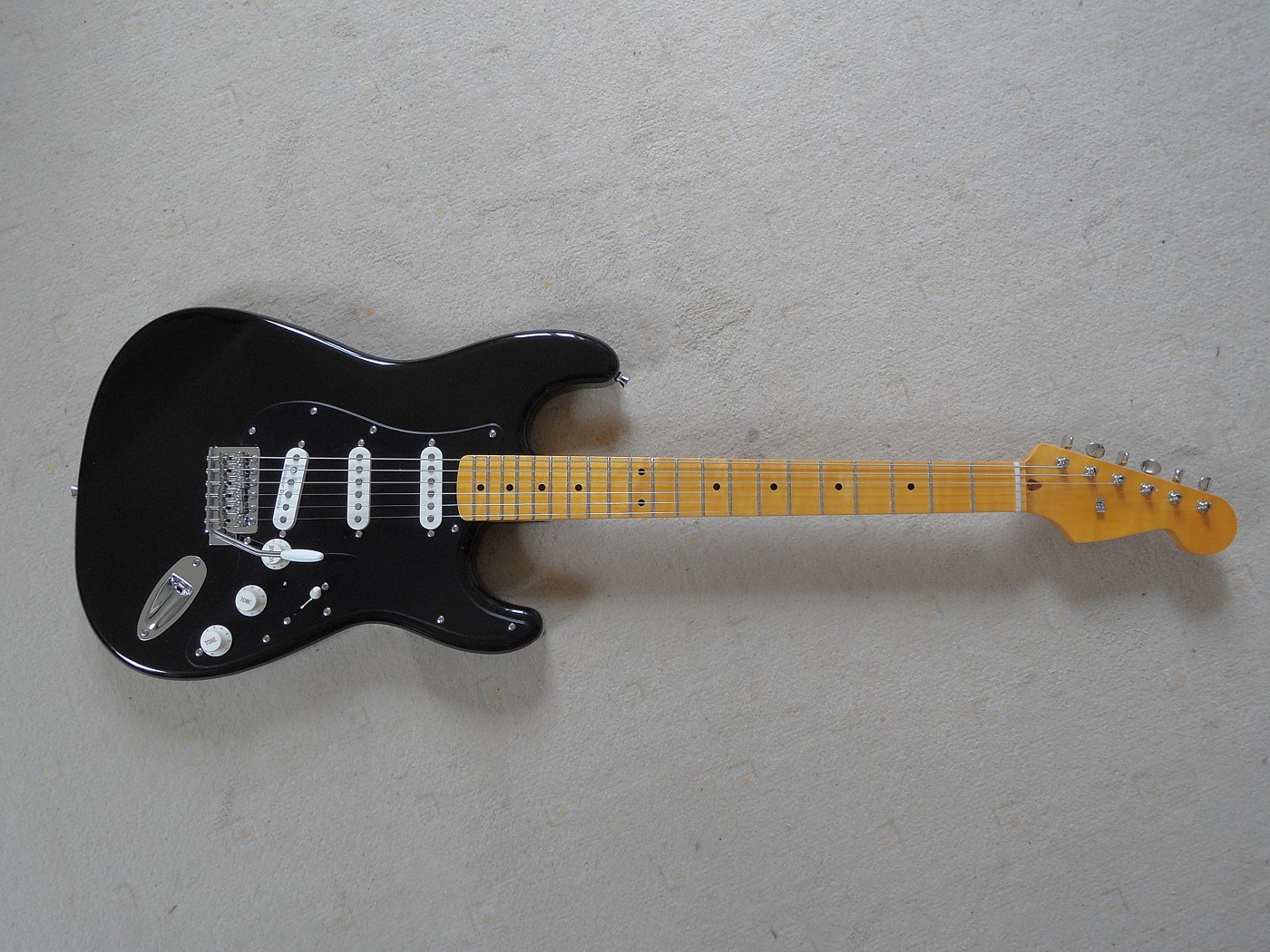

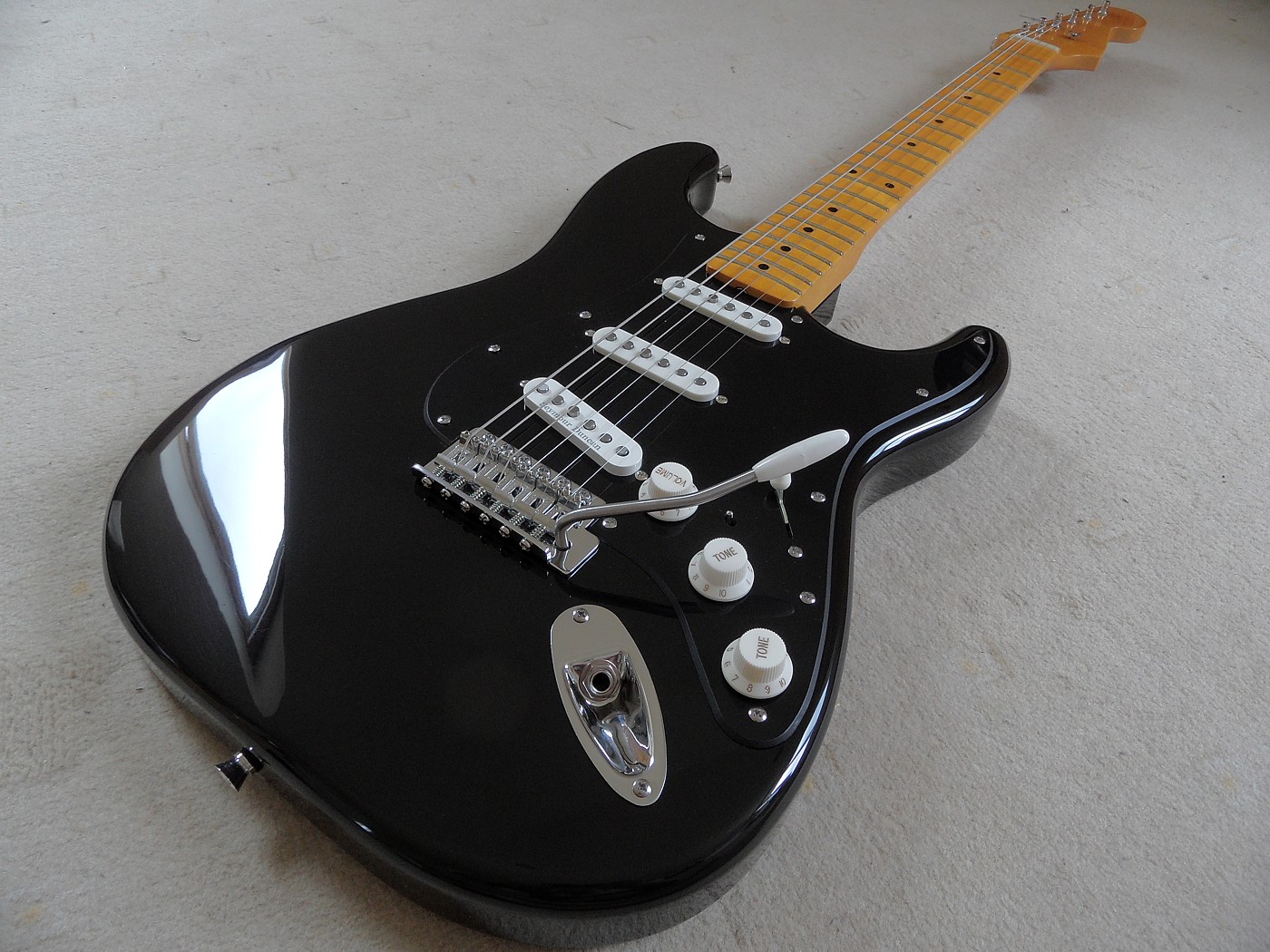

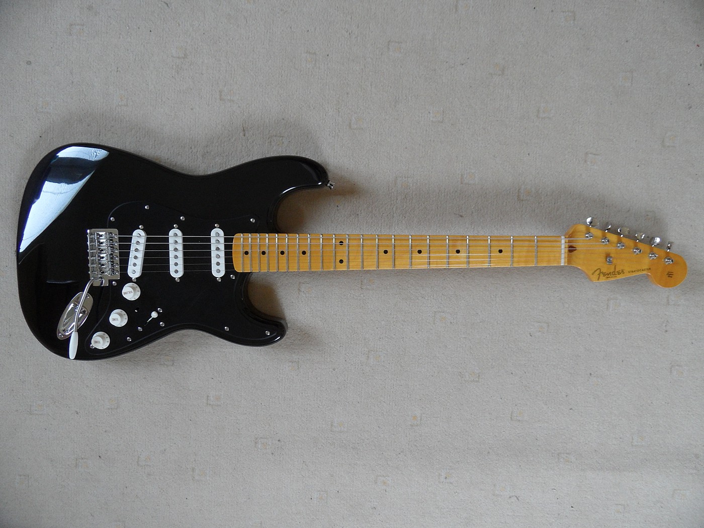

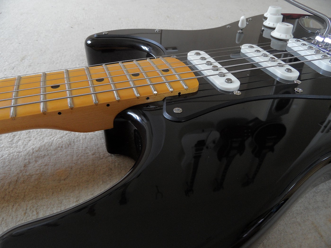

Chciałbym zaprezentowaę nowę zrobionę przeze mnie gitarę.
To replika słynnego czarnego strata Davida Gilmoura.
Wykonanie:
Korpus - olcha dwuczęsciowa
Gryf - jednoczęłciowy klon flat sawn z prętem vintage regulowanym od strony korpusu
Progi 2.3mm
Siodełko kołę naturalna
Klucze Gotoh
String tree - fender
Mostek - Fender
Wajha - krótka typu "Gilmour"
Gniazdo jack - fender
Pickupy:
neck - fender
midle - fender
bridge - Seymour Duncan

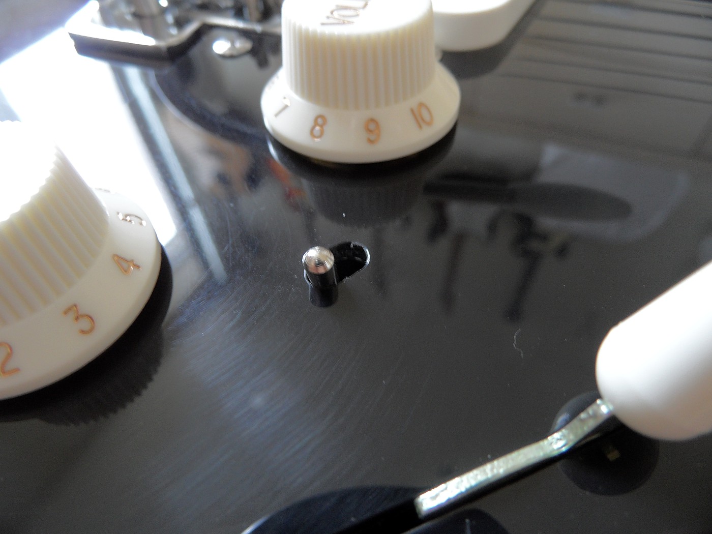

Przełęcznik 5 pozycyjny - fender + Dodatkowo zamontowany malutki przełęcznik "Gilmoura"
Zaczepy paska - chiny
Lakier:
Korpus - poliuretan czarny wysoki połysk
Gryf - poliuretan w kolorze vintage
Poniżej zdjęcia gotowej gitary zapraszam!
PS Nagram dził jakęł próbkę i wrzucę do oceny brzmienia.

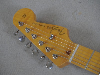

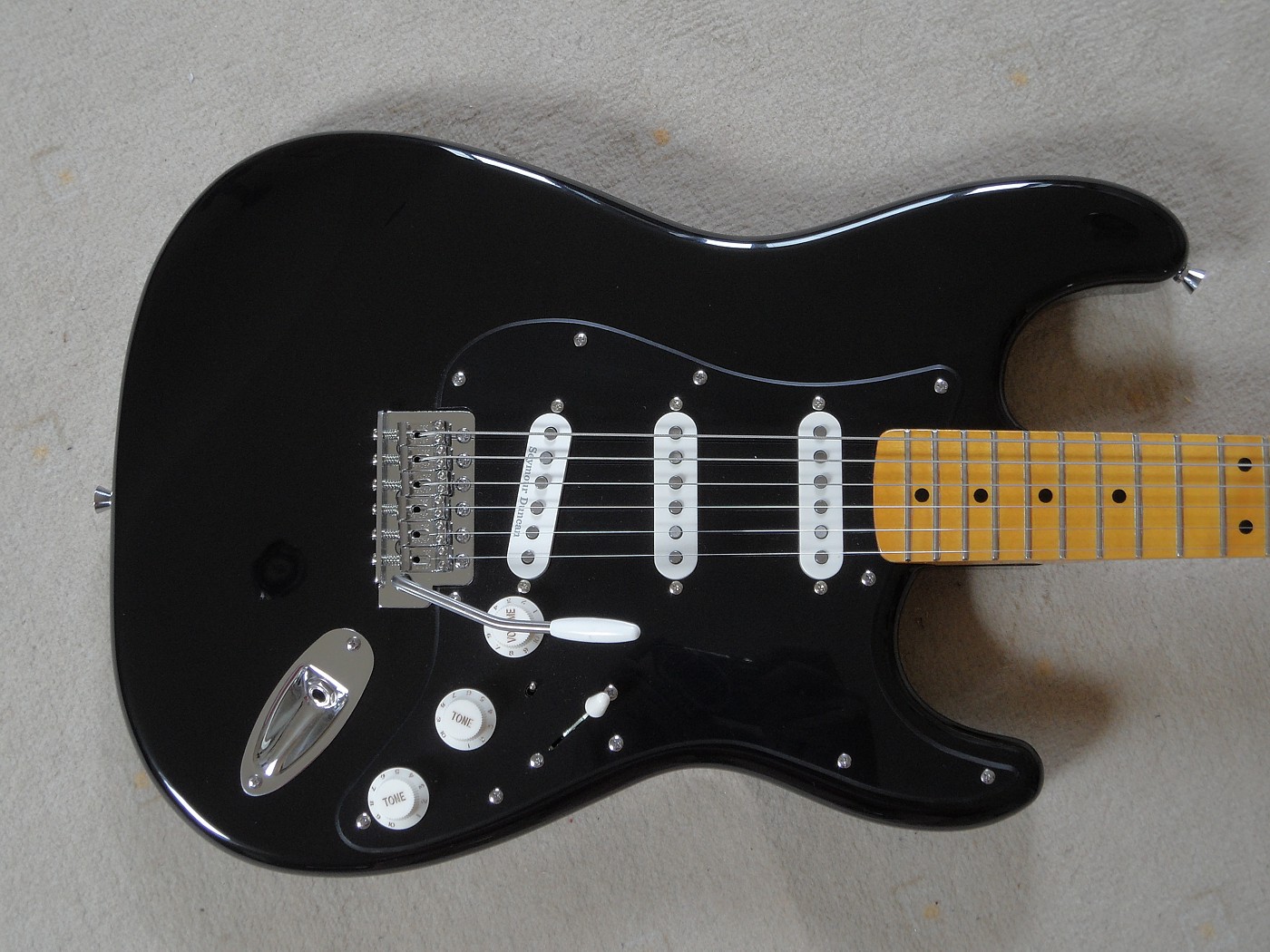

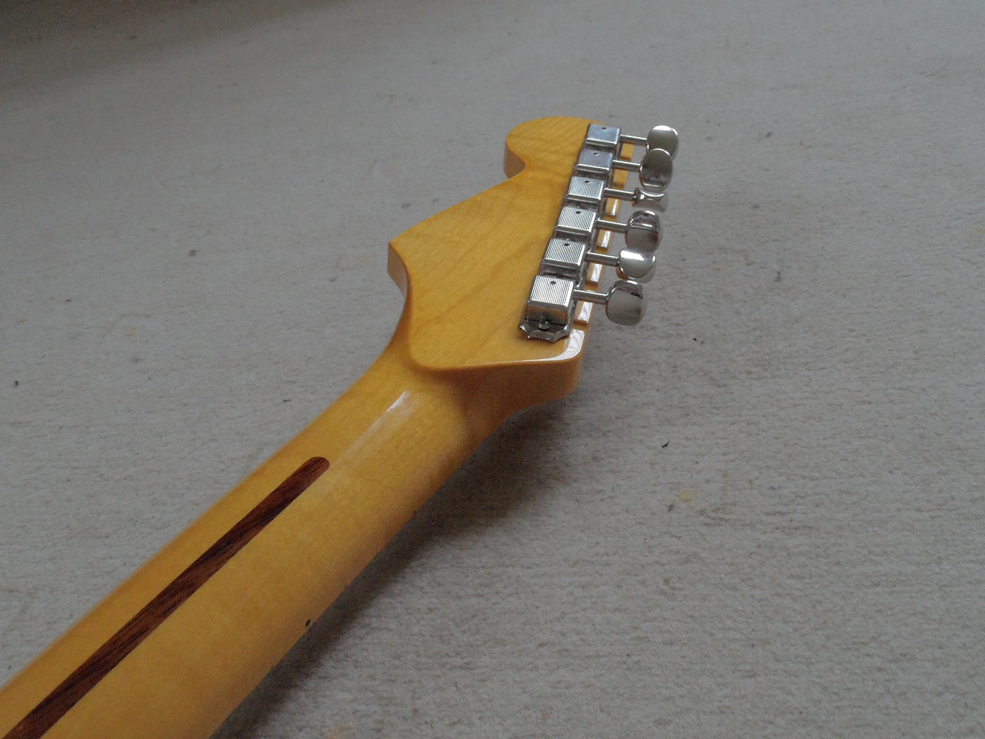

Dave jest jednym z gigantow brzmienia gitarowego , nie dziwie sie Kibicowi , ze wzial na warsztat to wioslo. Jednym z moich celow (niestety ograniczonych czasem) jest zrobienie idealnych kopii znanych instrumentow i umieszczenie ich w mojej prywatnej kolekcji.. Wedlug mnie szkoda , ze nie dolozyles znaczka Fendera na glowce. Oczywiscie nie chodzi o oszustwo , chodzi o jak najwierniejsze skopiowanie oryginalu. Szkoda , ze nie ma fotorelacji z budowy. No i chetnie bym , sie dowiedzial co robi ten switch "Gilmoura". Gratulacje.
Dziękuję za opinie (również te krytyczne
Zenek: mam podobnie
Posiadanie sławnych gitar jeszcze sławniejszych muzyków było moję głównę motywację aby zajęę się lutnictwem. Oczywiłcie można pójłę na łatwiznę i kupię gotowę oryginalnę (lub jej kopie) ale to są i koszta wysokie (taki Gilmour kostuje ok. 2500USD) i traci się frajdę zrobienia czegoś samemu. Myłlę, że to nie ostatnia gitara z tej serii (choę nie zdradzę teraz konkretnych planów).
Co do pickguardu: jest taki jaki u Gilmoura czyli czarny jednowarstwowy i raczej nie sprawia wrażenia tandetnego (IMO)

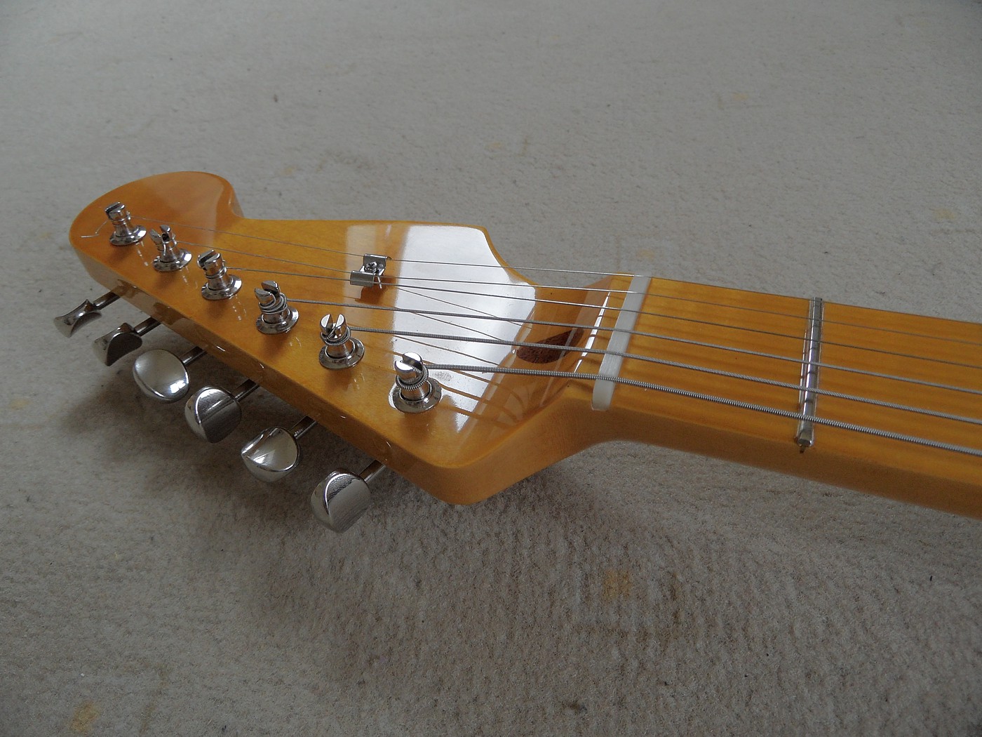

Co do loga. Wahałem się długo czy umiełcię logo "Fendera" (bo na swoje jestem jeszcze za krótki) ale ostatecznie się nie zdecydowałem. Opinie kolegów jednak przeważyły i szybciutko je umieściłem (na zewnętrz). Póki co niech będzie z logiem.
Poniżej dwie fotki już logiem.
Zenek: mam podobnie
Sprawa jest dołę prosta. Ten przełęcznik działa jedynie w położeniu "Bridge" przełęcznika pickupów i jego włęczenie powoduje, że jednoczełnie graję przystawiki "neck" i "bridge" (czego nie ma w żadnym Fenderze)Zenek_Spawacz pisze:No i chetnie bym , sie dowiedzial co robi ten switch "Gilmoura". Gratulacje.
Uzyskane brzmienie jest wypadkowę ale na moje ucho wychodzi bardziej "neck" niż "bridge".

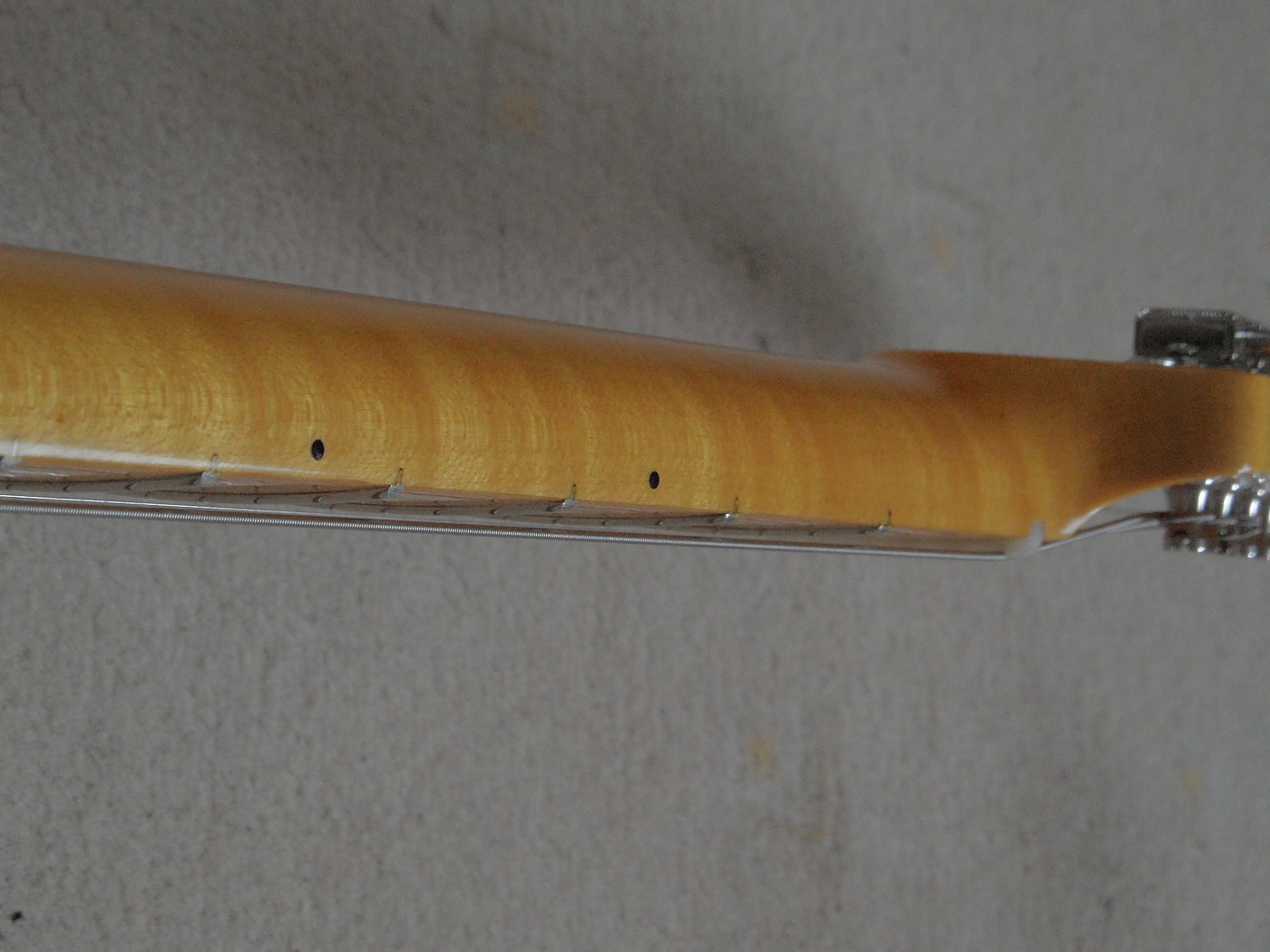

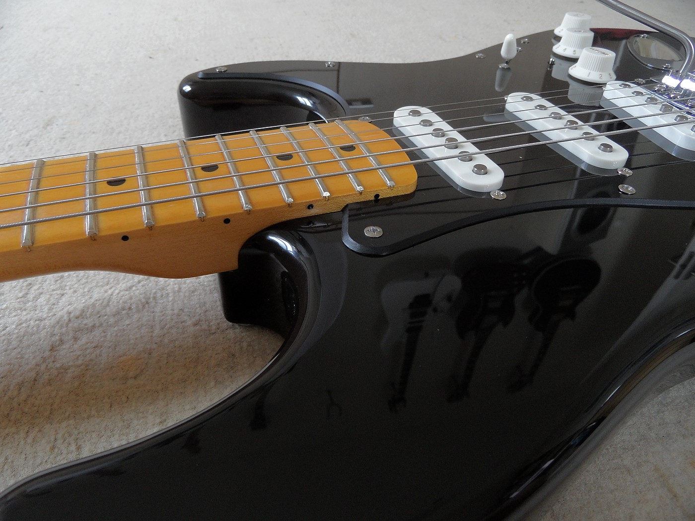

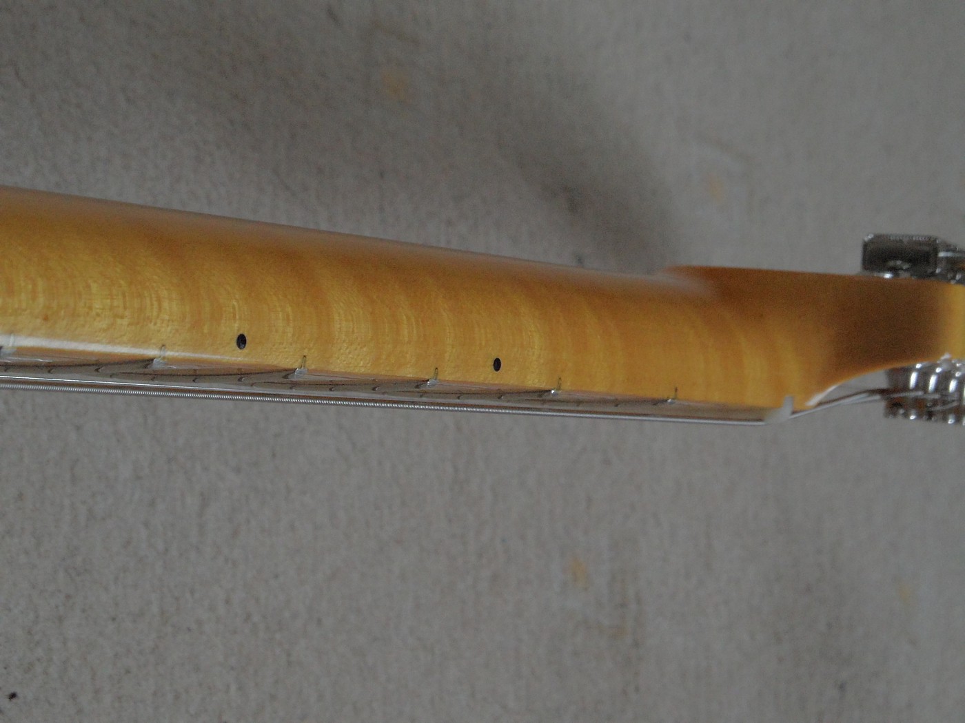

Nie miałem uwag co do koloru, raczej użytego materiału który po prostu miejscami odstaje co widaę na zdjęciu.Co do pickguardu: jest taki jaki u Gilmoura czyli czarny jednowarstwowy i raczej nie sprawia wrażenia tandetnego (IMO)
W miejscu cuteway'a wyględa jak by odstawał, ale jak wspomniałem, może to kwestia zdjęcia.
I broł Boże nie jest to krytyka, większołę wykorzystuje gotowce w tej kwestii, choę w sumie to łatwe do wykonania.
Piękny instrument. Mam nadzieję, że równie dobrze gra jak wyględa.
Jednak logo i napisy na główce budzę mieszane uczucia, czy aby nie zostało coś naruszone...
Mam wętpliwołci, czy przetworniki: łrodkowy a w szczególnołci gryfowy, maję włałciwy rozmiar â?? skrajne magnesy wyraęšłnie nie trafiaję w struny (zdaje się, że są to â??52â??, a czy nie powinny byę â??50â??).
Jakoł wczełniej nie zauważyłem w gitarze Gilmoura przełęcznika zwierajęcego przetwornik mostkowy z gryfowym.
W każdym razie bardzo gratuluję wykonania. Jest super.

No, teraz tego 'fendera' będzie można sprzedaę jako Fenderakibic pisze:Poniżej dwie fotki już logiem.
Teraz poważniej - wcale nie musisz wstydzię się swoich wyrobów więc sygnowanie instrumentów własnym logiem jest jak najbardziej wskazane, nawet jełli robisz kopię to nie musi, a nawet nie powinna byę oznaczona cudzym logosem. Zresztę ciekawe co by się działo gdybym skopiował jakęł gitarę np. Zenka, oznakował jego logosem i pochwalił się na forum jakie fajne wiosło zrobiłem...
