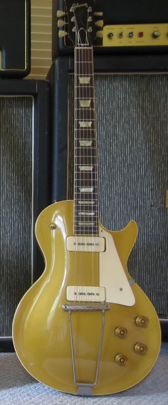

Chciałbym aby była jak najbardziej zbliżona do takiej:

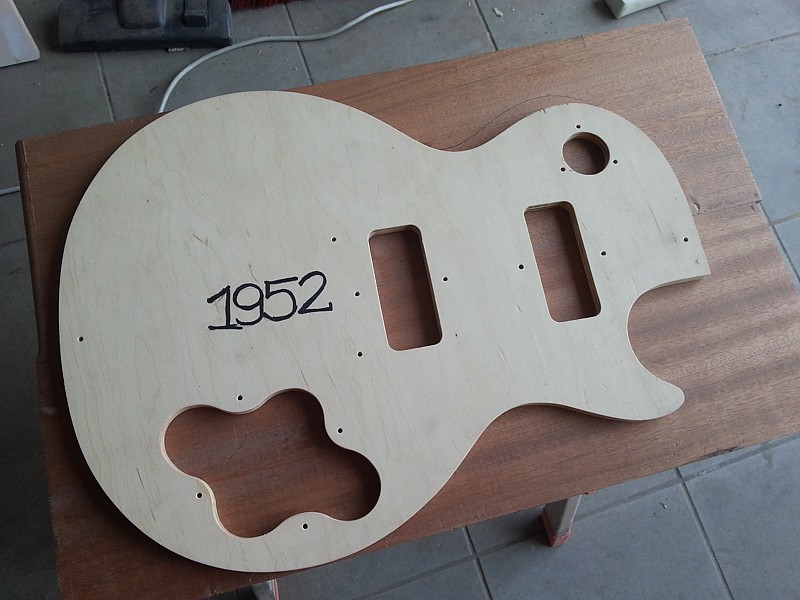

Niestety z dokumentację słabo. Mam jedynie plan deski i otworów na pickupy.

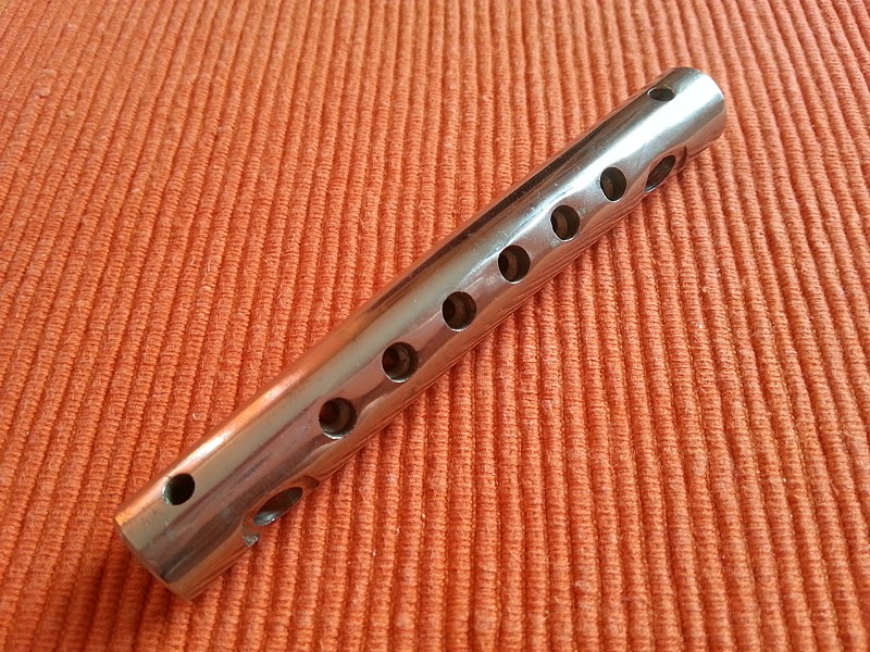

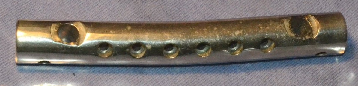

Zenek_Spawacz pisze:Pierwszym problemem bedzie palisander na podstrunnice...
Moje "w granicach rozsądku" oznacza np. że odpuszczę sobie zakup 60 letniego Brazilian Rosewood za ok. 1000zł albo zakup strunocięgu za 1800zł czy gałek z 1952 za 900zł
Nie chodzi mi o skompletowanie gratów z oryginalnego LP 52 a raczej o zrobienie repliki w oparciu o współczesne komponenty.
Fakt, że trudno czymkolwiek zastępię oryginalny trapezowy strunocięg ale w tym przypadku udało mi się nabyę okazyjnie sam mostek w idealnym stanie. Do niego dorobię resztę.

A czy plan deski zawiera izolinie topu, albo jakieł przekroje? To też jest charakterystyczne dla starych topów.

Izolinie i przekroje mam dla LP59. Na nich będę się wzorował + fotografie z neta.

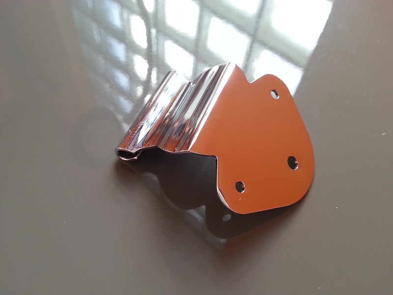

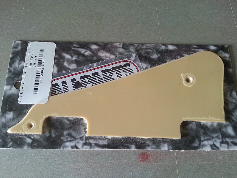

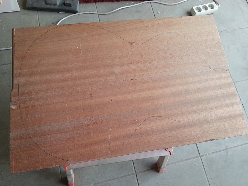

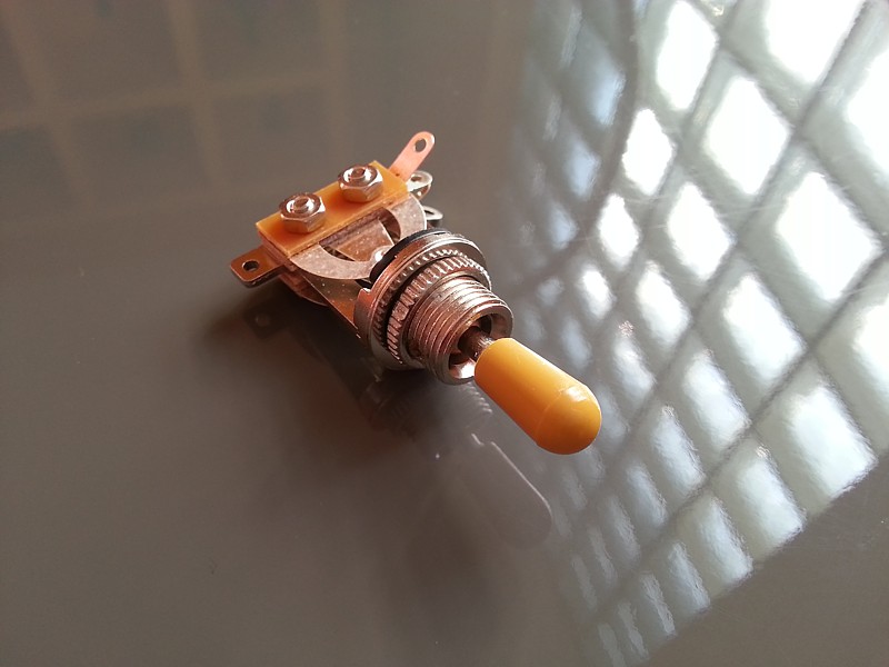

Posty: 394
Lokalizacja: Nieporęt

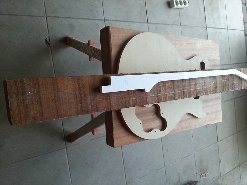

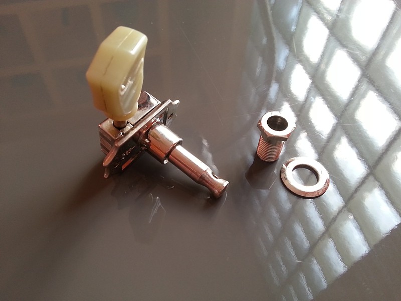

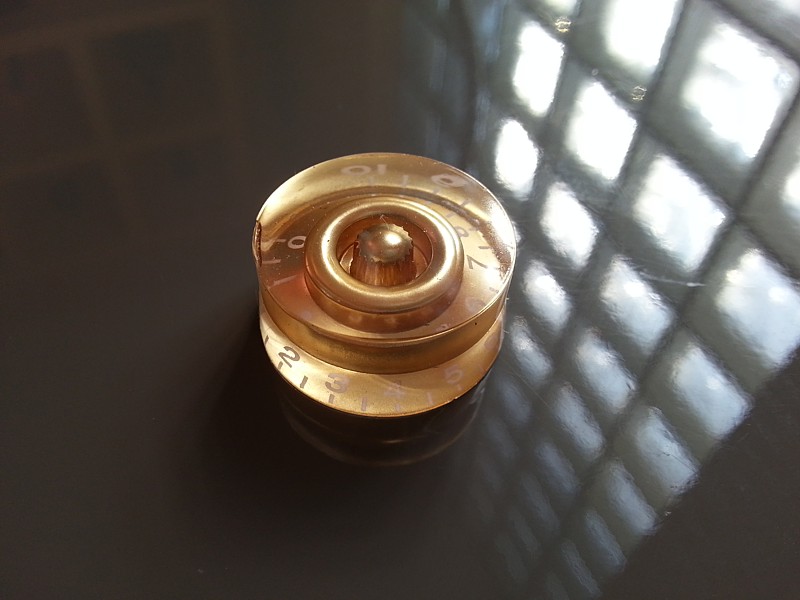

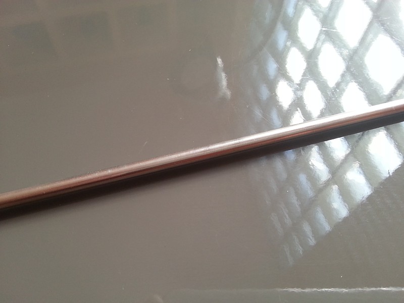

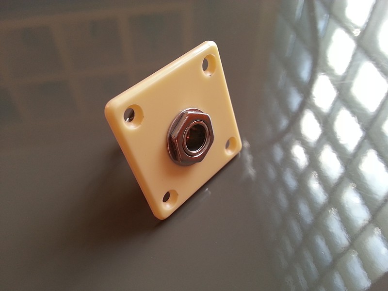

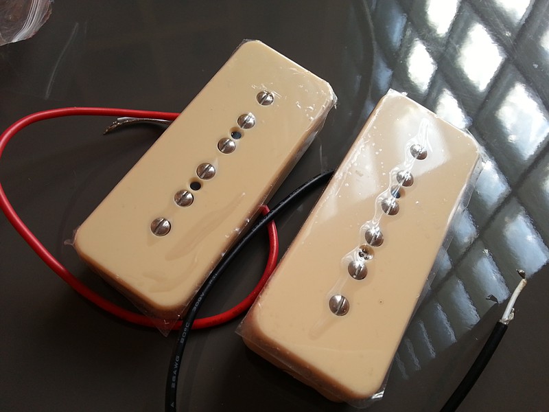

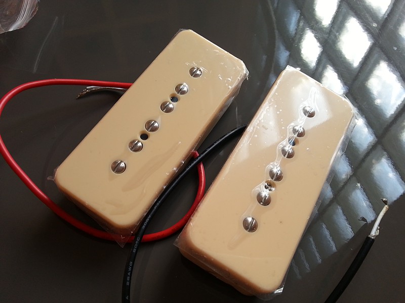

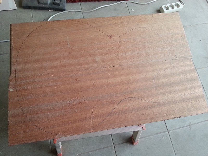

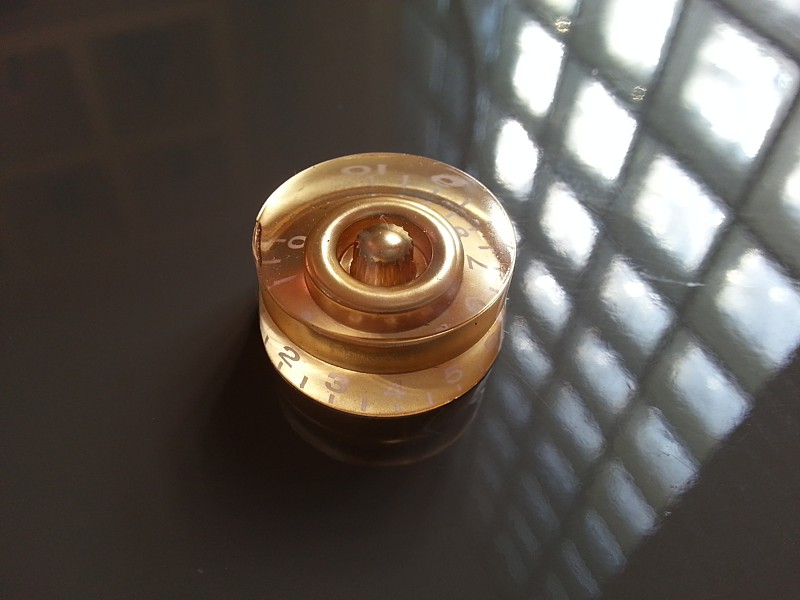

Na poczętek graty jakie udało mi się do tej pory skompletowaę.
