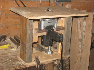

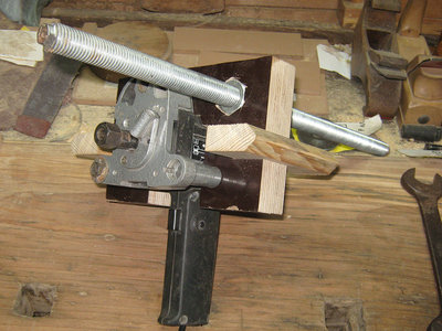

Od jakiegoł czasu nosiłem się z planem wykorzystania ręcznej frezarki która walała się po warsztacie, w kołcu po obejrzeniu filmu na youtube https://www.youtube.com/watch?v=QfjeS5j ... 8UqSQYc9-w stwierdziłem że w sumie wszystko co potrzebne mam i powstała poniższa paskuda.
Blat roboczy jest na tyle duży żeby można było obrabiaę łredniej wielkołci elementy bez koniecznołci rozstawiania i wkładania jej w duży stół roboczy. Od poczętku miałem wętpliwołci co do prowadnic i po pierwszych próbach nie jestem nimi zachwycony. Zapewne na efekt kołcowy ma wpływ 'taki sobie' materiał z którego są wykonane, póki co podziałam tak jak jest, ale myłlę o zrobieniu prowadnic w jakił inny sposób. Z czasem pewnie dojdzie jeszcze kilka usprawnieł.

Nie jest tak ęšłle, wrzeciono jest dołę długie, a jak będzie trzeba to mogę jeszcze odrobinę powiększyę zasięg przy pomocy kętówki i pilnika ;-)
