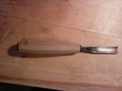

Dłuta szwajcarskie, japołskie są najlepsze. Wg znajomego rzeęšłbiarza polskie dłuta Zdzimar też są na lata. Warto rozejrzeę się za używanymi, chociaż mało kto się ich wyzbywa. Chinszczyzny wystrzegaj się. Potem wrzuce zdjęcie dłuta Zdzimar

Długo f-my Zdzimar

violinerpl pisze:... polskie dłuta Zdzimar też są na lata...
Mam już długie lata u siebie 2 rylce, 2 półokręgłe i jeden wybierak Zdzimara. Złego słowa nie powiem, za to dobre słowo - polecam.
