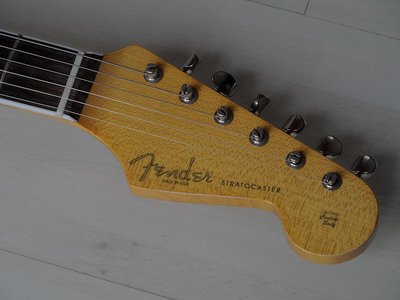

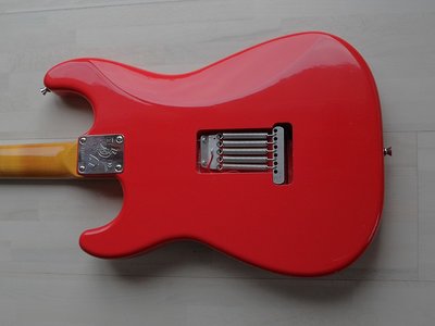

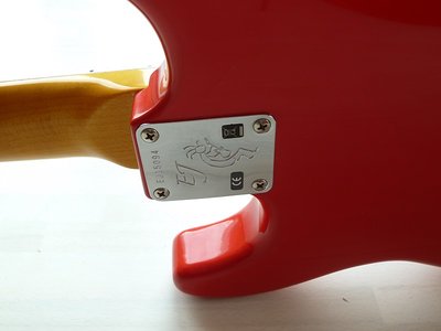

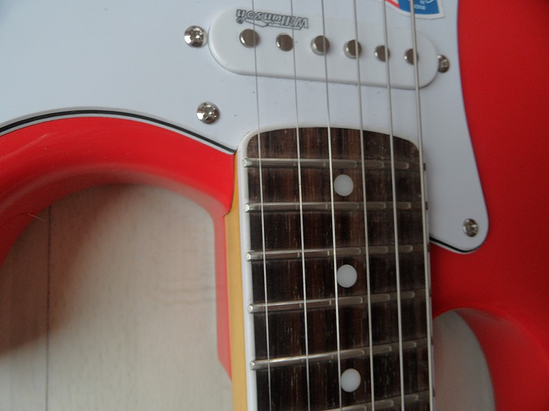

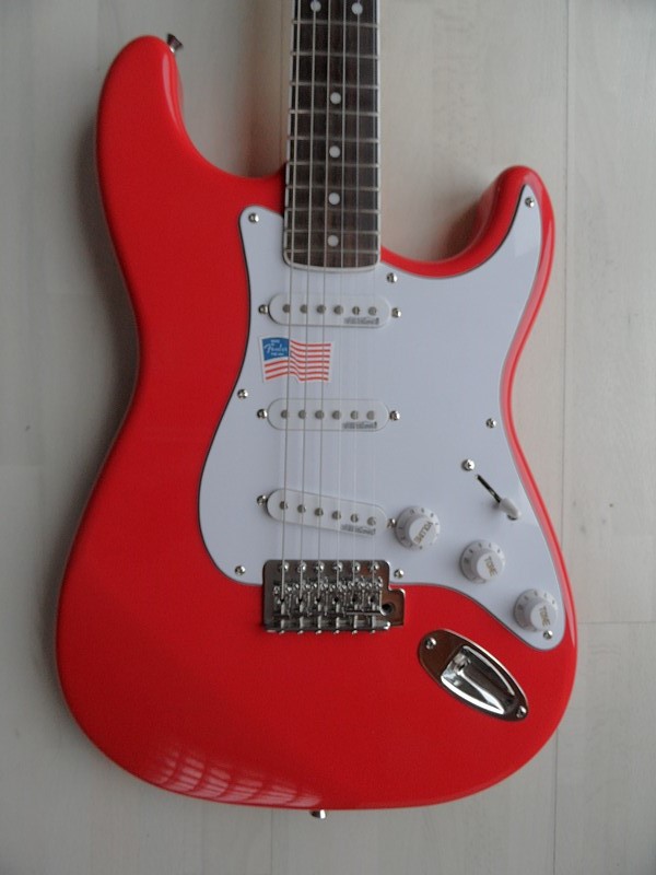

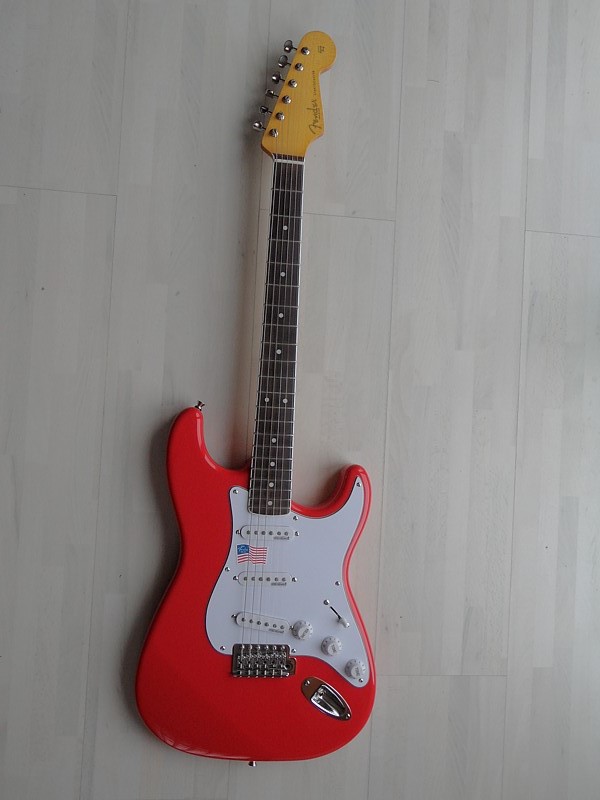

Z przemnołcię przedstawiam kolejny własnoręcznie wykonany instrument z serii "kultowe gitary, sławnych muzyków".
Jest to replika Fendera Stratocastera teksałskiego wirtuoza gitary Erica Johnsona.

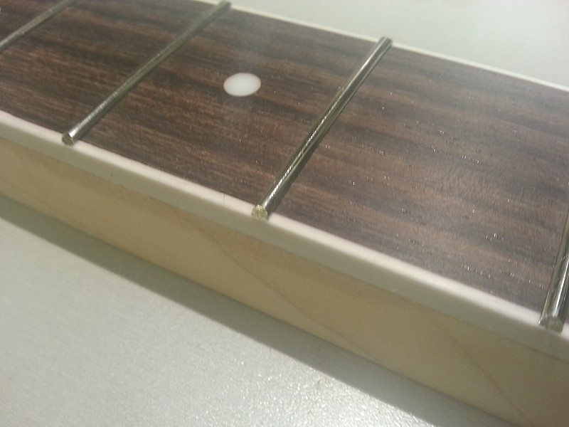

Już na pierwszy rzut oka widaę, że to wyjętkowy Strat a to przede wszystkim z powodu bindingu na gryfie. Instrument posiada jednak kilka innych unikalnych cech:

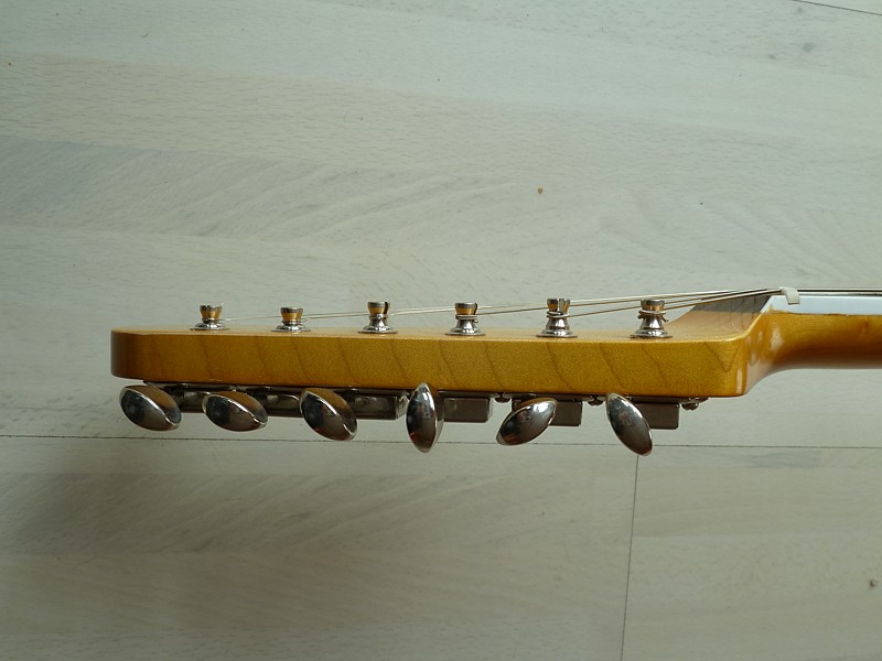

- gryf wykonany z klonu ciętego z ęwiartek
- brak docisków strun na główce
- zniżajęce się klucze typu Vintage
- dedykowana płytka mocowania gryfu
- brak osłony sprężyn
- zastosowanie 5 sprężyn i brak wajhy tremola (EJ nie używa tremola)
poza tym spcyfikacja jest nast.
- korpus olcha
- podstrunnica palisander
- mostek Fender
- przełęcznik Fender
- struny Fender
- progi Białoruł
- osprzęt drobny Chiny
- maskownica 3 wastwowa 8 dziur
- pickupy Wilkinson
- elektryka "wolumen"
Poniżej zdjęcia gotowej gitary.

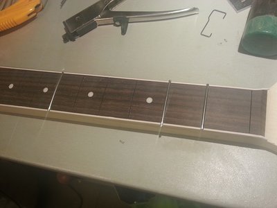

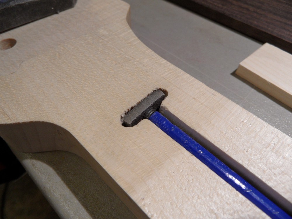

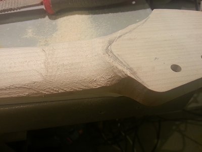

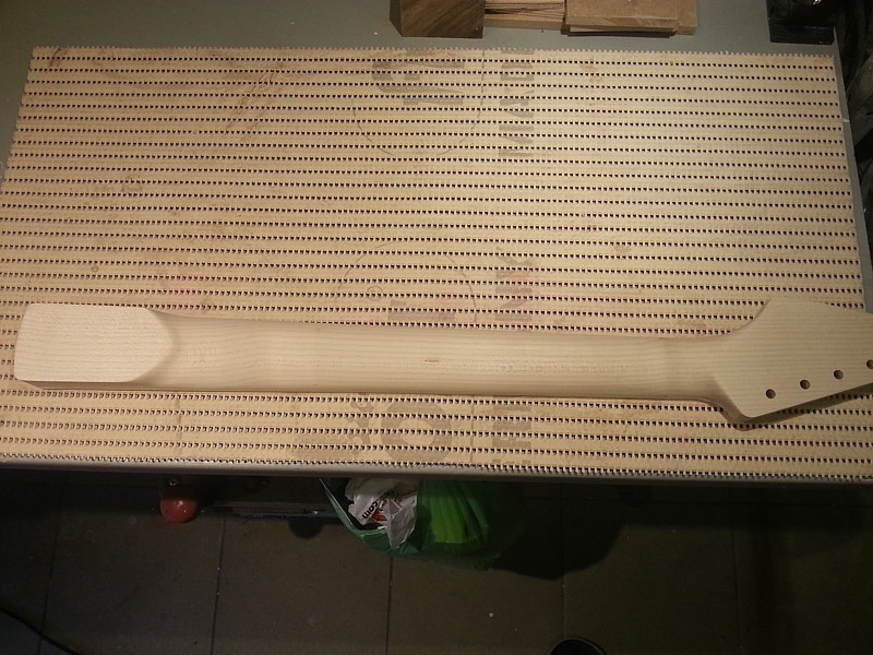

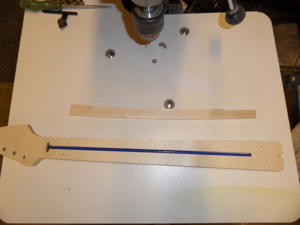

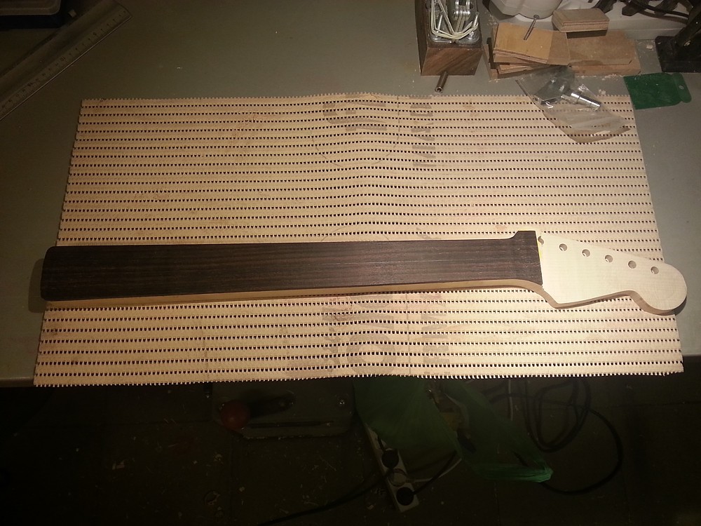

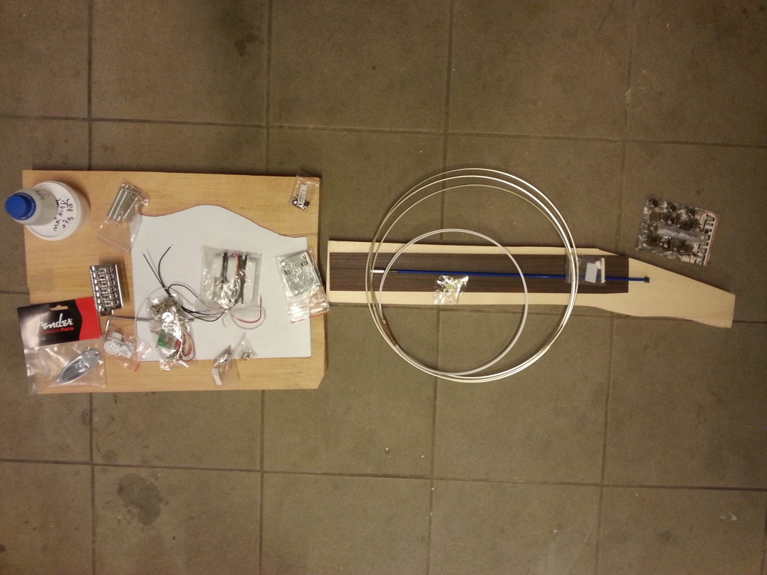

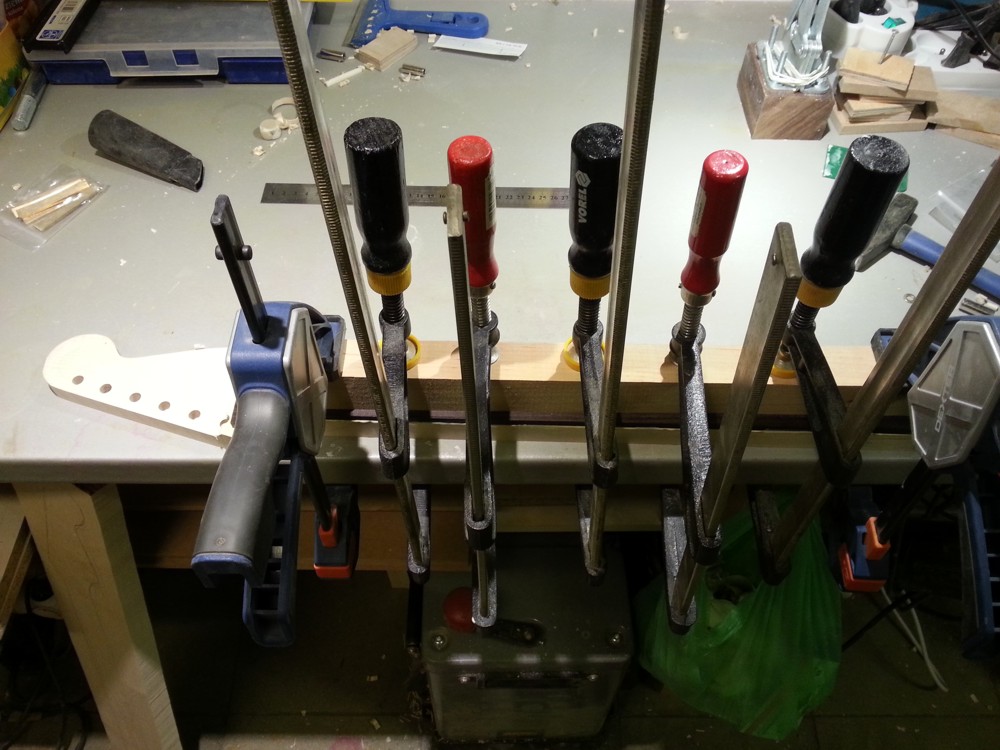

Poniżej trochę zdjęę z budowy
Komplet materiałów
Komplet materiałów
Posty: 394
Lokalizacja: Nieporęt

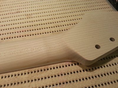

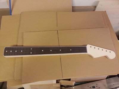

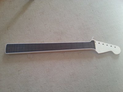

Re: Stratocaster Eric Johnson

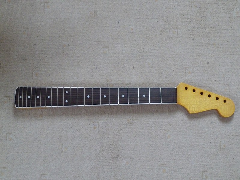

c.d.

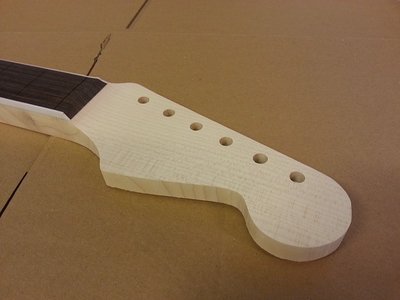

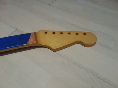

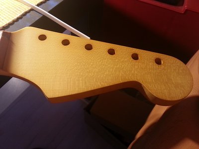

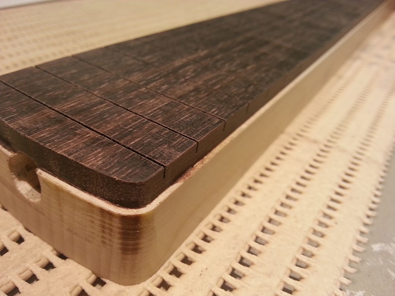

Gotowy gryf
Gotowy gryf

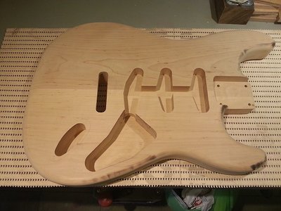

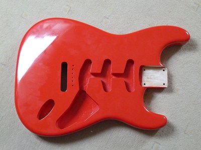

Korpus polakierowany ale jeszcze nie szlifowany

Dla mnie bomba ;) ładnie wyszła robota lakiernicza. Czym malowałeł ? Jakieł namiary na "towar" można prosię ?

darek pisze:Jakiego frezu użyłeł do zaokręglenia krawędzi korpusu? Pytam o promieł.
Dobre pytanie :-) Powinno byę 1/2 cala ale ja używam 3/8. Z powodu braku dobrych frezów zaokręglajęcych po frezowaniu pozostaje mi zawsze sporo szlifowania zaokręglonych krawędzi, więc ten promieł i tak się powiększa. Dlatego wolę powiększyę 3/8 niż 1/2 cala.

Idziesz jak przecinak! :) Ale ja się przyczepię, bo widaę kilka niedoróbek zwłaszcza na powłoce lakierniczej, którę tak tomasszz chwali. Widziałem na gibsonie,ze potrafisz lepiej ;)

Oj tam oj tam :P Kilka drobnostek nie stanowi dla mnie problemu przy całołciowym efekcie ;) Poza tym masz sprawniejsze oko w łapaniu niedoróbek ;)

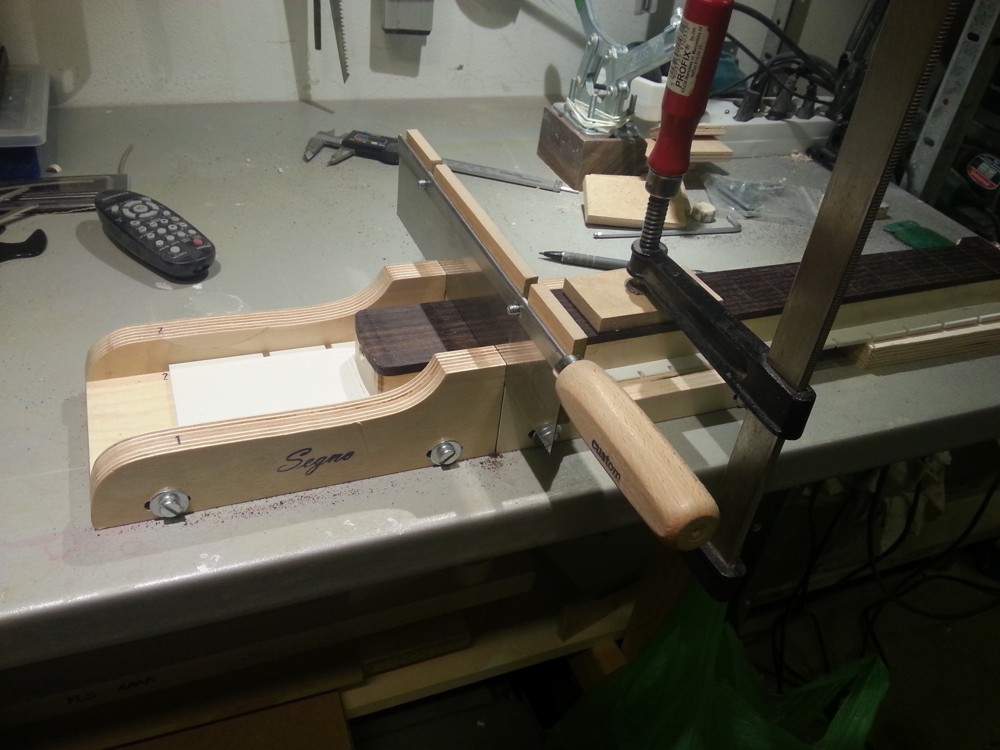

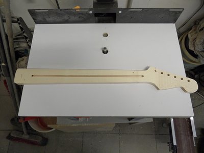

Wasyl
Posty: 478

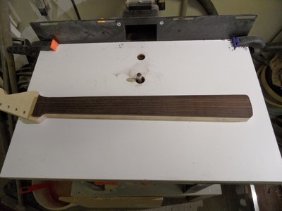

Czym obrabiałeł profil gryfu?
Masz to laminowana wiórówka jako stół na frezarce?
