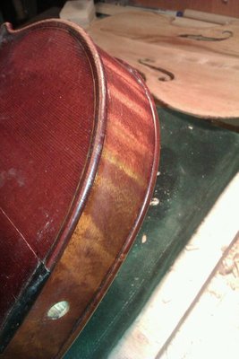

Boczek wychodzi w kierunku krawędzi płyty
Post autor: violinerpl »
Jak w temacie. Czy można jakoł na niego zadziałaę by go wcisnęę z powrotem, chociaż na czas klejenia?

To nie będzie zbyt prosta operacja. Musisz odkleię boczek przy piełku dolnym i odkleię aż do momentu gdzie widzisz, że boczek wychodzi poza krawędęšłi go skrócię, myłlę, że tak ok o 1mm wystarczy, z resztę jak będziesz przypasowywaę to zobaczysz czy tyle wystarczy.

A przy okazji spytam wiesz może jakie to drewno jest na boczku? Płyta spodnia taka sama

Powinien byę jawor falisty... i tak też wyględa
