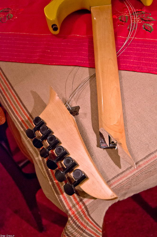

Jakił miesięc temu trafiła w moje ręce gitara do reaktywacji.
Set-up i wymiana elektroniki - w zasadzie tyle miało byę.
Po moich oględzinach okazało się, ze ktoł wczełniej próbował wymienię standardowe tremolo vintage na floyda i zrobił to totalnie nieudolnie. Gniazdo było poszarpane jakby dłutem, jeden z trzpieni trzymajęcych mostek był przesunięty co było skutkiem wyłamania drewna.
łrodkowa przystawka, której prawdopodobnie oryginalnie nie było, także była umieszczona w gnieęšłdzie dłubanym jakimł dłutem.

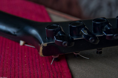

Na szyjce zamontowana była blokada strun, jednak krzywo i za pomocę "chamskich" łrub - również nie było jej oryginalnie. Kiedy to powyższe doprowadziłem do formy i oddałem właścicielowi ta (gitara) wróciła do mnie.. ktoł niechcęcy ję zrzucił i ułamał główkę (podejrzewam osłabienie jej przez niefachowy montaż blokady strun).

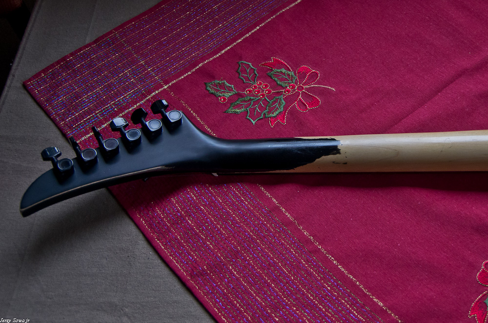

Udało się naprawię główkę, a z racji że gitara i tak wizualnie była w stanie zmęczonym postanowiłem zrobię na główce i gryfie drobny relic.

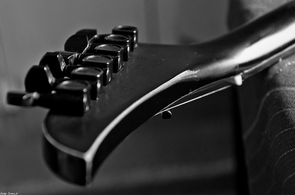

Zmatowiłem wełną stalową 000, oraz papierem wodnym 2500, gąbką ścierną i pasta polerska. Oczywiście tu widać ów RELIC

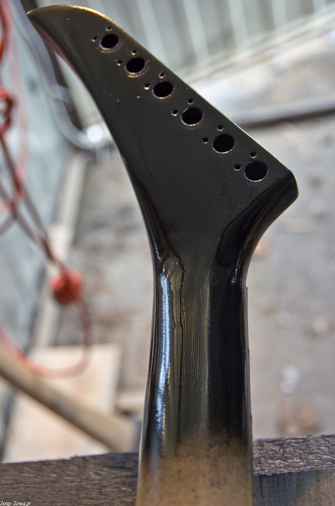

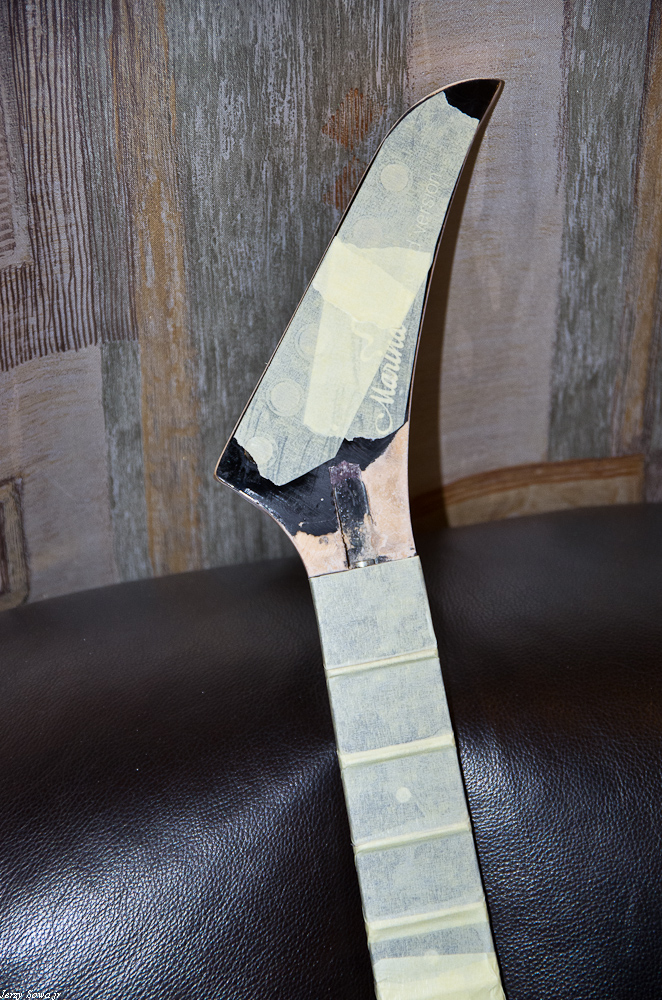

Malowanie emalia uniwersalna i szlifowanie i a piać od nowa.
Jak wyżej.
Jak wyżej.

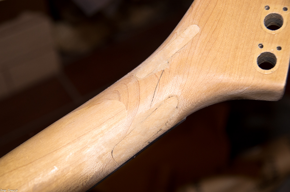

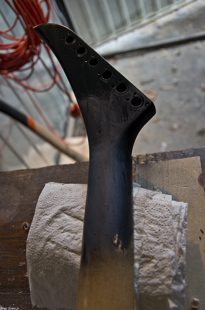

Maskowanie i równanie powierzchni za pomocą szpachli akrylowej do drewna.

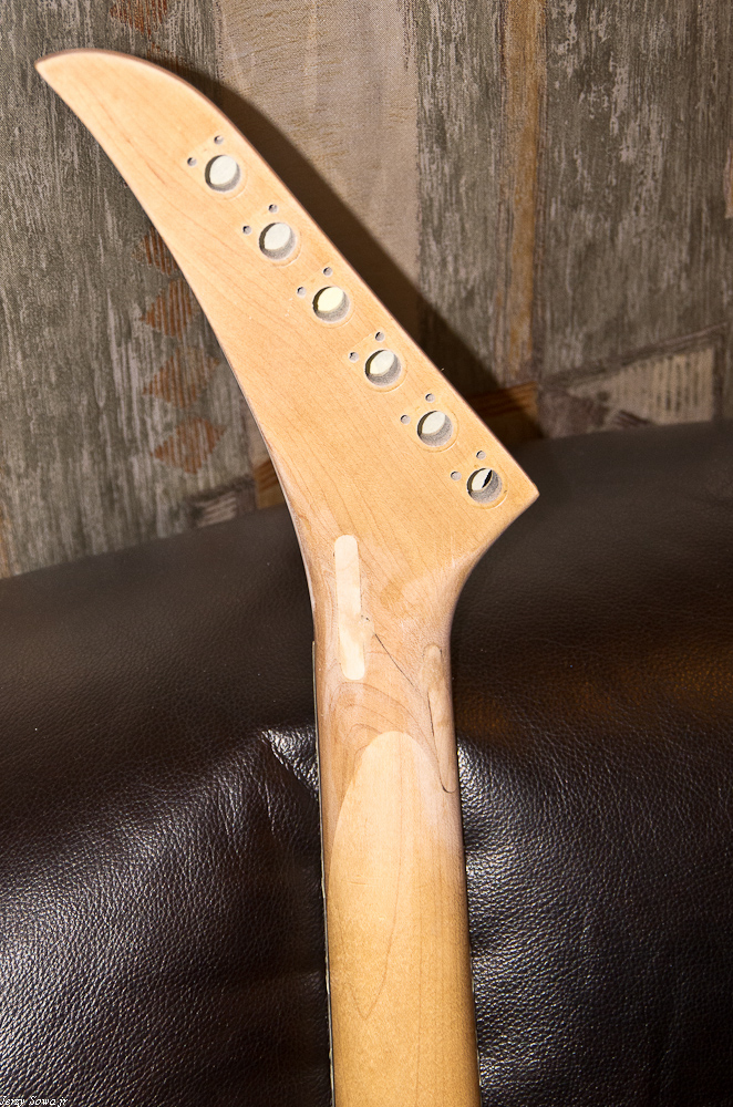

Wstępne szlifowanie.

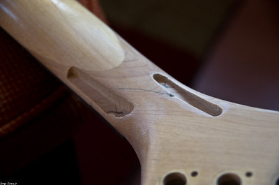

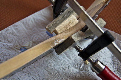

Materiał gryfu - klon, materiał wstawki tez klon.

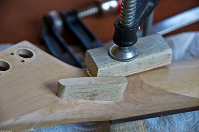

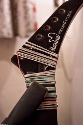

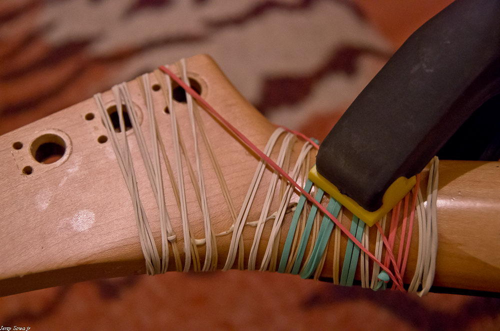

Gumka okazała się genialnym sposobem ściśnięcia elementów. Po odpowiednim naciągnięciu i kilkudziesięciu zwojach trzyma na prawdę mocno.

jakiego kleju używasz? bo przyznam szczerze bardzo często trafiaję do nas gitary z połamanymi główkami i eksperymentujemy z różnymi klejami
Re: Złamana główka - Marina Concorde
Titebond oryginal :)
Widzę, ze jesteł z Poznania, więc do Henglewskich nie masz daleko, maja na stanie o ile dobrze pamiętam.
