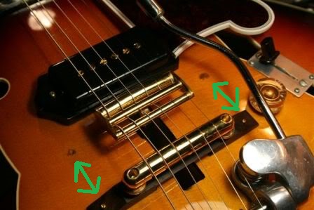

Re: inne rozwięzanie mostka
To cudo wisi w powietrzu i przewleczone są przez to struny ,usadowione jest tam gdzie powinien byę mostek , jak to zdejmiemy , to musimy mostek przesunęę w to miejsce , widaę po wytarciach na pudle gitary , widziałem że jest kilka wersji . Można to dawaę za i przed mostem .
ps :Za mało kawy z rana ,stęd moja Bułgarska składnia :-D
zaznaczyłem ślady po śrubach standardowego mostu

Już po połcie przyjrzałem się konstrukcji i widaę tam - na innych zdjęciach, że mostek połęczony jest z tremolem pod powierzchnię pudła - otwór pod mostkiem i otwór przy tremolu, gdzie też prawdopodobnie znajduje się sprężyna powrotna/napinajęca.
Ciekawe jest to, że mostek w sumie nie opiera się na konstrukcji, a jedynie kontakt jest poprzez rolki przed tremolem.
Dodatkowo widaę tam - pomiędzy mostkiem i przetwornikiem element tłumięcy do "flażoletów". :-D
Co do tych kamertonów, to pytanie jest, jakę rolę pełnię i jaki efekt powoduję?
