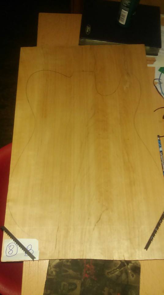

Po przeanalizowaniu rad, kilku planów, oraz skompletowaniu sprzętu przyszedł czas na moję pierwszę gitarę.
Wybór Padł na Telecastera
Mała specyfikacja
Korpus - Olcha
Gryf - Klon
Podstrunnica - Klon
Mostek to będzie prawdopodobnie Klasyczny typ Vintage
Klucze też będę raczej typu Vintage
Do rzeczy.
Po zakupie Olchowej formatki pod korpus, rozpoczęłem zabawę wyrzynarkę.
Nie powiem, była to ciężka praca, aczkolwiek przyniosła mi satysfakcję.
Po krótki odpoczynku, Dzieł póęšłniej poszły w ruch Tarniki, i w miarę możliwołci nadałem wstępny kształt korpusu. Moim zdaniem nie najgorzej mi to wyszło.
Póki co czekam na szablon i będe frezowaę dokładny kształt
Kolejny postęp prac już niedługo.
Pozdrawiam O.
