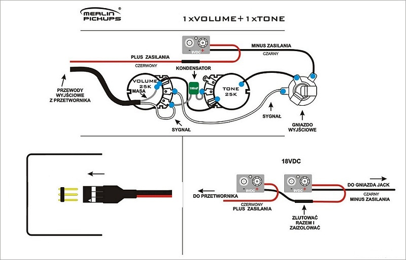

Niżej załęczam schemat połęczenia dostępny ze strony merlina (tylko dla jednego przetwornika).

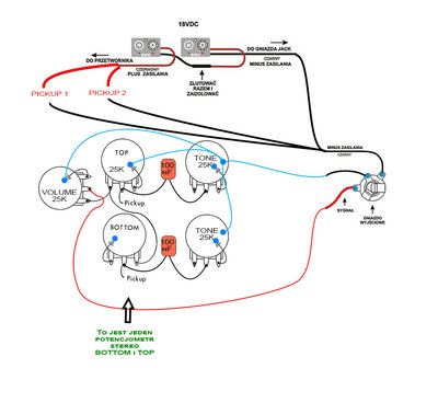

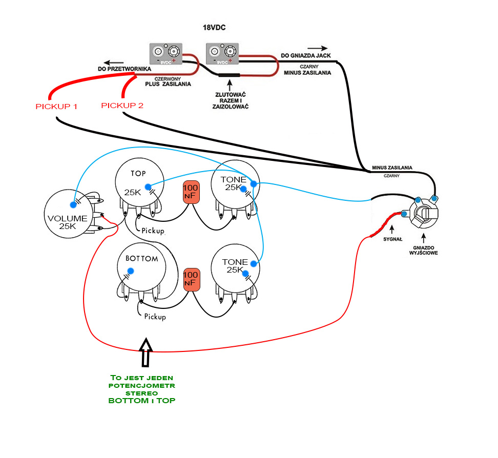

Czy zatem taki schemat będzie odpowiedni?
