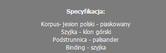

Wystarczy wejłę na stronę z danymi gitary żeby zobaczyę że jest to jesion "PIASKOWANY" Z tego co wiem to jesion ma bardzo dużę różnicę w twardołci między bielę a twardzielem , co w połęczeniu z ładnym usłojeniem daje taki właśnie efekt . Już kiedyś było o tym na forum .
