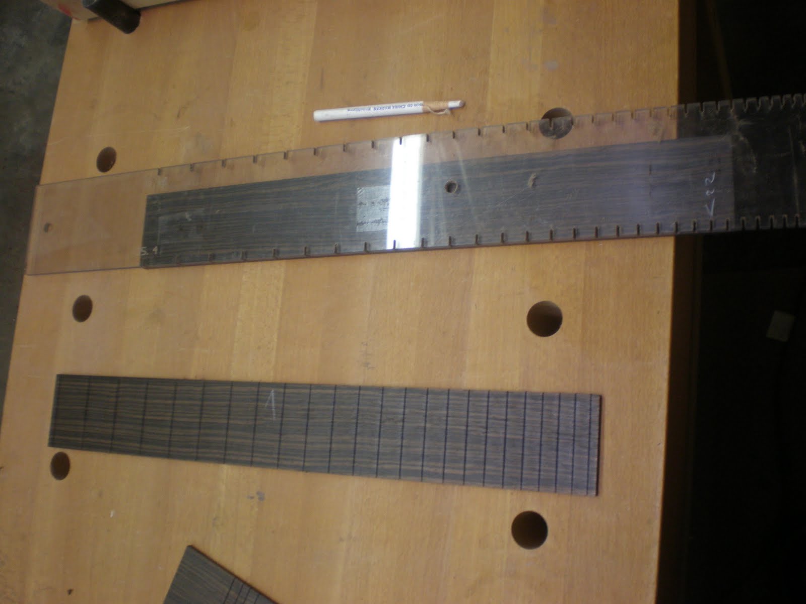

Koledzy. Czy znajdzie się ktoł, kto wykonałby dla mnie precyzyjnie szablon do korytka do nacinania progów?
Takie cuł jak na zdjęciu. Z jednej strony na skalę 25.5" i z drugiej 34"

Piłka 0.5mm, rysik, lupa nagłowna i jechane ;) A jak już chcesz cnc to szukaj firmy która ma je z odpowiednia dokładnołcię. I pamiętaj - czym węższe sloty w szablonie tym lepsza dokładnołę nacinania potem ;)
Re: [KUPIę[ Szablon do korytka do nacinania slotów na progi
Tego nie rozumiem. Co ma szerokołę slotów wspólnego z dokładnołcię?

shopik - szablony chcesz z plexi czy stalowe? Bo jak stalowe to się trzeba zastanowię czy nie taniej będzie kupię. Jeden szablon ze stali 3mm kosztował mnie ponad 100.. w guitarsandwoods można kupię z tworzywa za 11 EUR a stalowe za 17 EUR. Tylko nie będziesz miał na jednym szablonie basowego i fenderowego...
Zamówiłem u grawera... Jeden już nawalił. Po trzech tygodniach czekania złożyłem nowe zamówienie u innego... Zobaczymy (140zł z przesyłkę).

Grawer to chyba nie jest dobry kierunek, jak już dorosnę do zamawiania takiego szablonu, to będę szukał firmy która oferuje cięcie za pomocę strumienia wody. Ewentualnie laser. Pewnie tanio nie będzie, ale bez problemu z gabarytami i chyba szybciej niż przy cięciu stali na cnc.
Napisałem nieprecyzyjnie "grawer". Chodzi oczywiłcie o laser. A co z tego wyjdzie zobaczymy. Szablon zamówiłem z pleksi 5mm. Jak mówię, zobaczymy jak to się będzie sprawowało i jak będzie dokładne. Do tej pory przy wszystkich "dwóch" (cięglę tylko dwóch) gitarach - Naklejałem kartkę z rysunkiem progów (kartka posklejana z kilku A4 oczywiłcie - i cięłem po kreskach - Więc chyba każde cnc będzie dokładniejsze od tego sposobu. A o sposobach - było już tu nie raz :-)

Shopik. Jak możesz wymóc na nich wykonanie nacięę w kształcie trójkęta, to była by najlepsza opcja, gdyż ze łcianami trójkęta stycznołę maję wszystkie kołki okręgłe, trójkętne i proste/styczne do boku, które będę pozycjonowaę szablon. Prostokęt będzie wymagał docisku zawsze do tej samej krawędzi-boku, a jak pomylisz się to kicha. Przy trójkęcie nie ma takiej opcji.
Wracajęc do prostokęta, to jeszcze dobre będzie pozycjonowanie łrednicę większę niż szerokołę tej szczeliny, ale do czasu, ponieważ krawędęšłbędzie się zagniataę i przy kolejnym nie utrzymasz wymiaru. Dlatego wg mnie najlepsze jest wycięcie trójkętne z wybiegiem wierzchołkowym - coś takiego jak trójkęt z wierzchołkiem wydłużonym o ok. 3mm z krawędziami równoległymi. nie wiem, czy to jasno napisałem, ale nie chce mi się rysowaę. :-D
Pomyłl też o kształcie pod nacięcie siodełka - szerokołę.
To takie moje trochę marudzenie ;-)

Ciekaw jestem jak Ci wyjdzie to cięcie laserem. Mam gDzieł szablon z plexi 2 lub 3mm wycinany laserem.. przytopione krawędzie, przez co sloty na pin są delikatnie mniejsze niż to było planowane. Może to kwestia maszyny, nie znam się.
